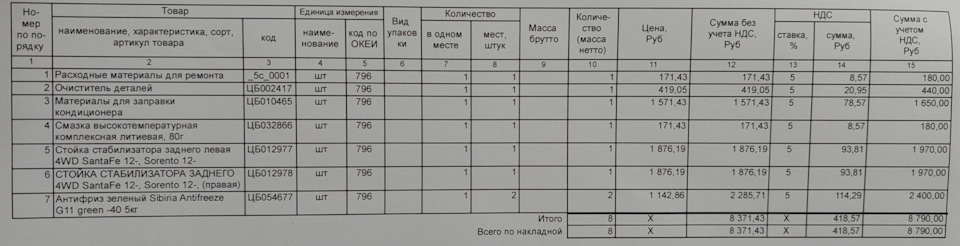

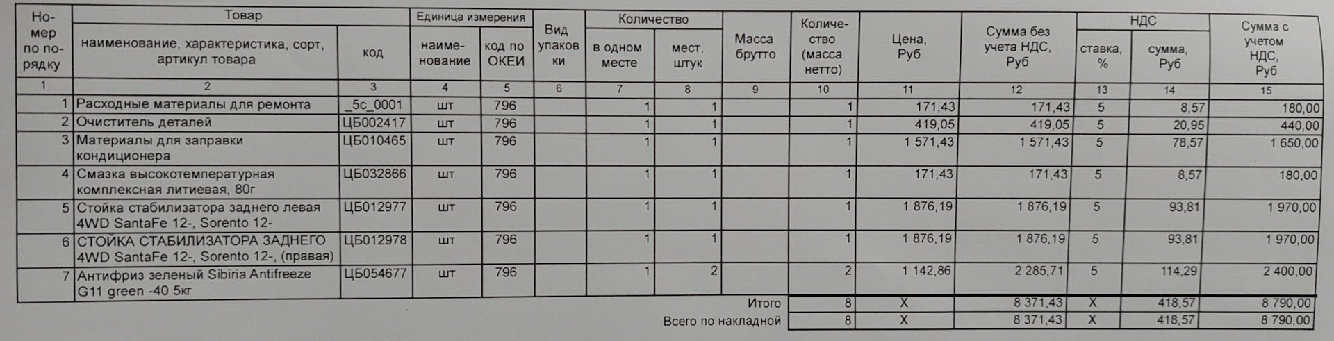

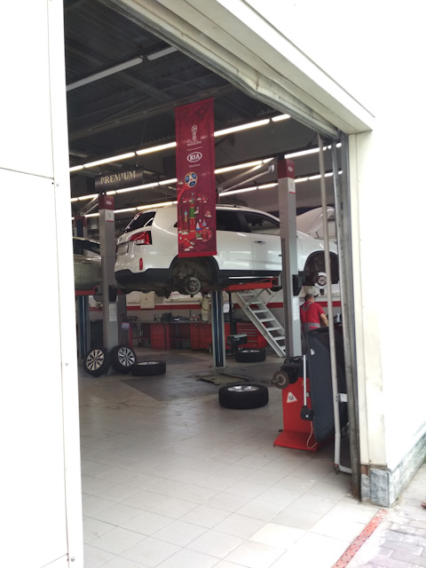

Всё обслуживание проводилось в OEM Zap в Лианозово, дорого, но зато претензий по качеству выполненных работ не имею на текущий момент. Единственное, что огорчило, это их подход по расчёту стоимости, по телефону озвучивают одну сумму, а по факту отдельной накладной подкидывают доп расходы в виде смазки, очистителя деталей и тп, но эт малые суммы, но, бл, когда я задаю прямой вопрос "сколько стоит мойка радиаторов", логично, что жду цену под ключ, а по итогу к полученной ранее сумме в накладной перед запуском работ вижу еще бонусом "матералы для заправки кондиционера 1650р", в итоге на таких расходниках набежало бонусом 2400р, почему бы сразу не вложить это в цену и сообщить её 🤷

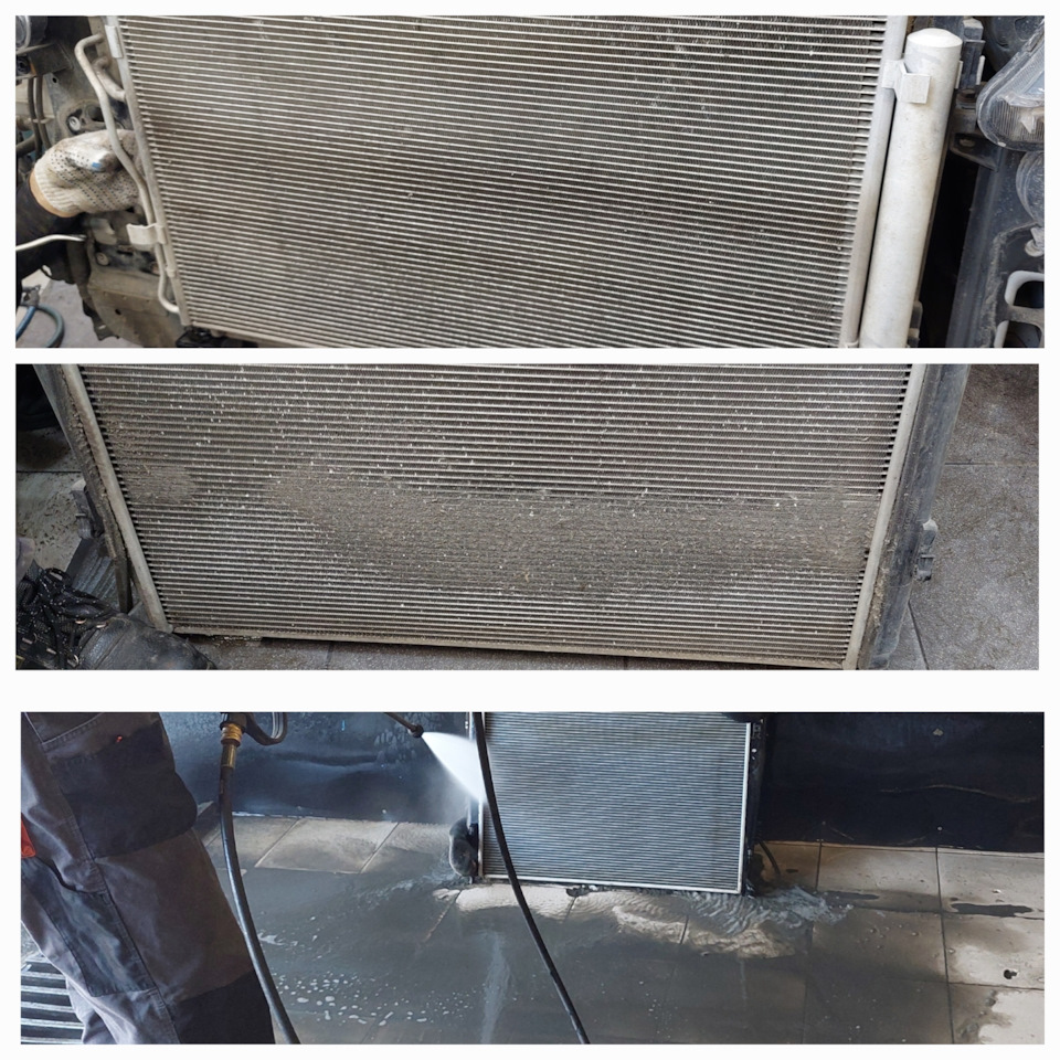

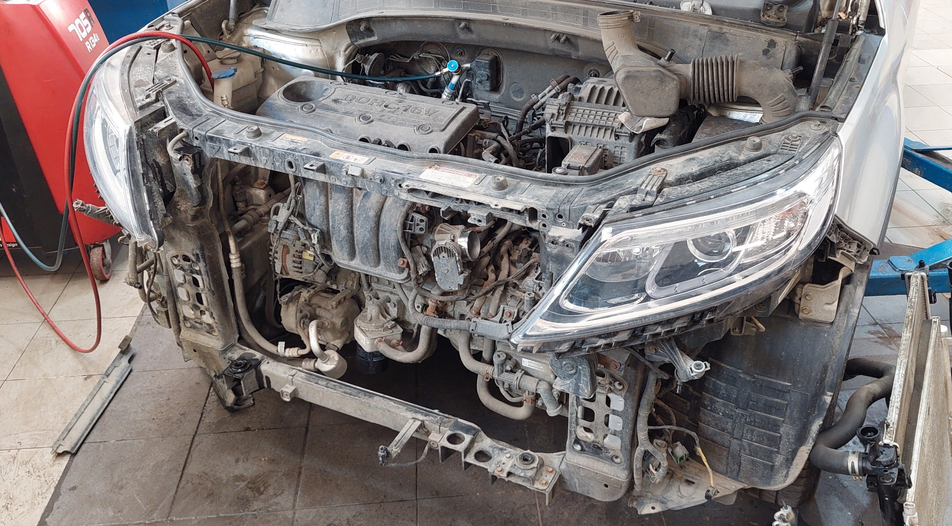

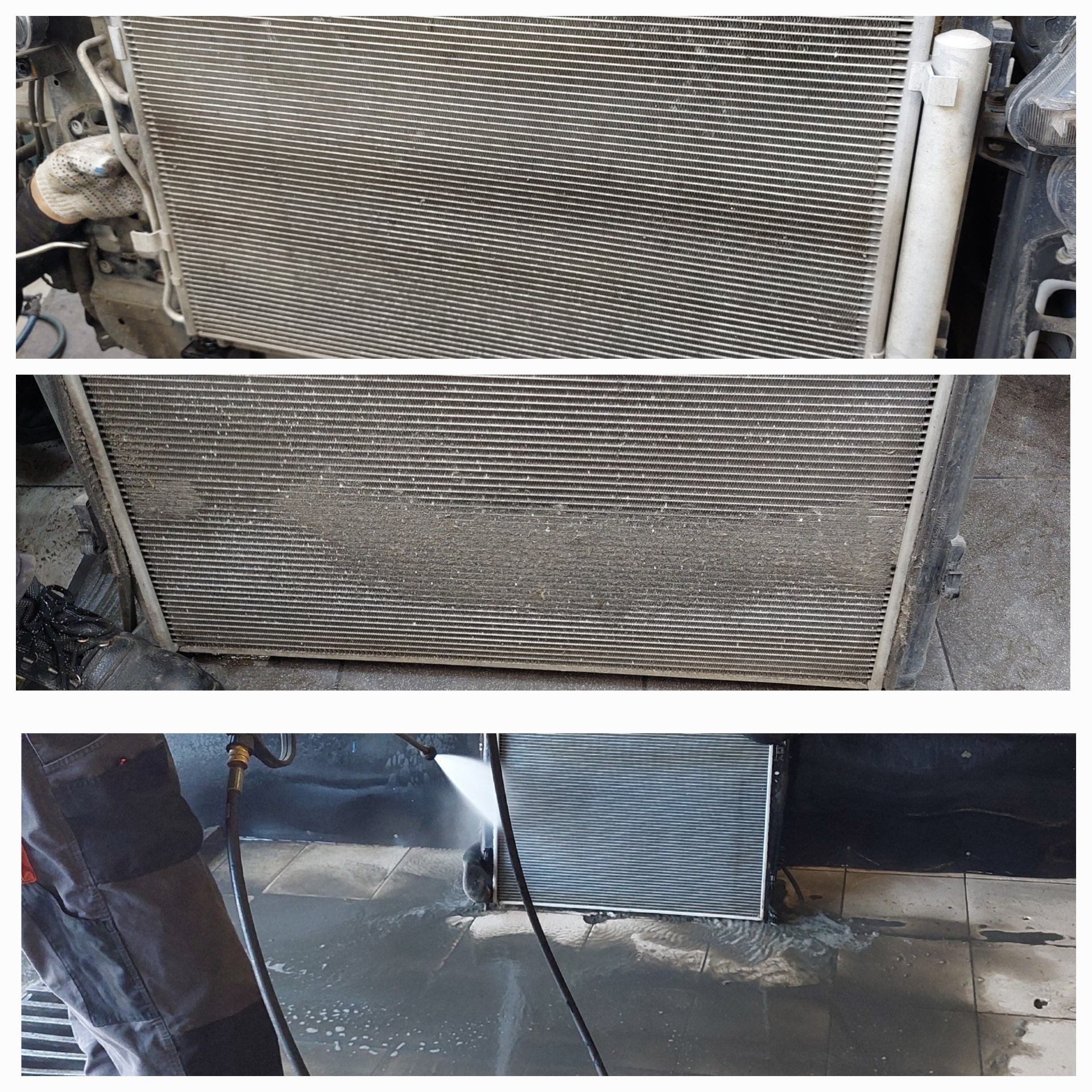

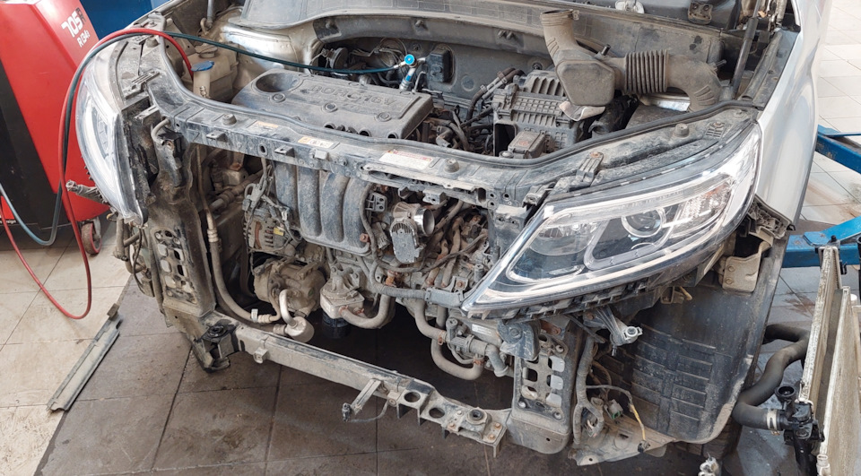

1. Мойка радиаторов со снятием и сопутствующие работы — заливка нового антифриза и заправка кондея

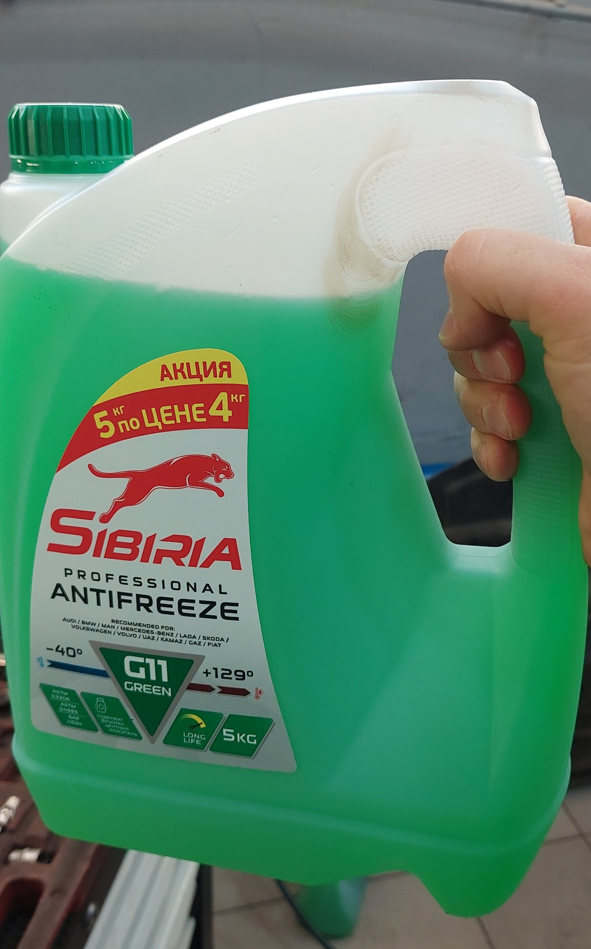

Антифриз в системе был от официалов тотал сине-зеленый, залили зеленую бормотуху Сибириа. Не сопротивлялся, не просил промыть систему и залить уже купленный А110, потому что экономии бы не получилось (если у них промывать/проливать систему, это доп прайс), проще в Долгопрудный сгонять к ребятам и аппаратно сделать за 3500р, будет качественнее реализована процедура. Т.е. интересовала именно мойка радиаторов, А110 в планах залить через недельку, как время выкрою. По итогу, радиатор кондея почти даже чистенький оказался, а вот основной был подзасран, но, на мой взгляд, для 100 ткм очень даже ничего.

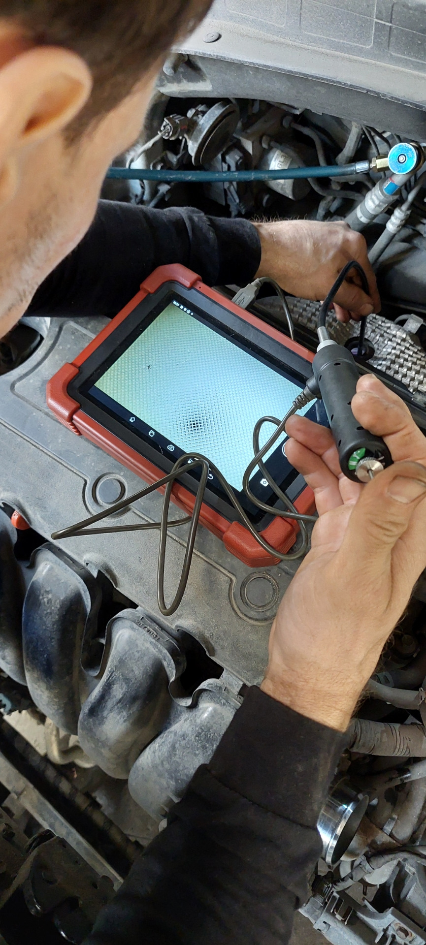

2. Было желание для успокоения проверить катализатор, сделано, он в идеале, нет, не так, он прям ИДЕАЛЕН, ни неровностей, ни пылинок, ни крупинок, ни одной соты кривой/косой/горбатой, так что если льёте Газпромнефть и Лукойл ориг (не бомж франшизу на съездах с трасс), то можете за кат не переживать)

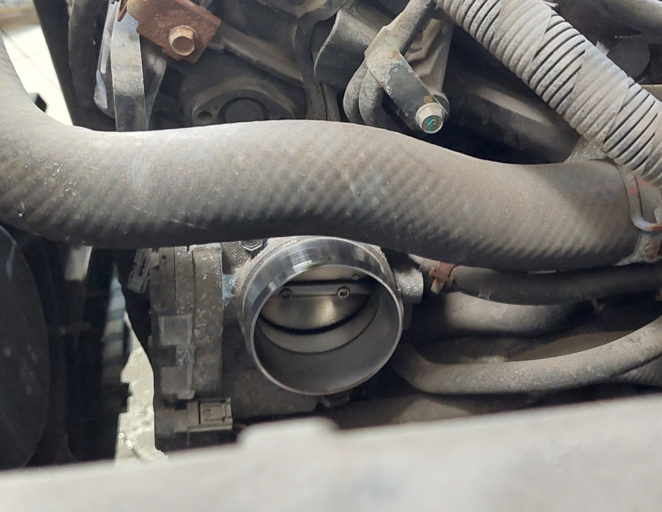

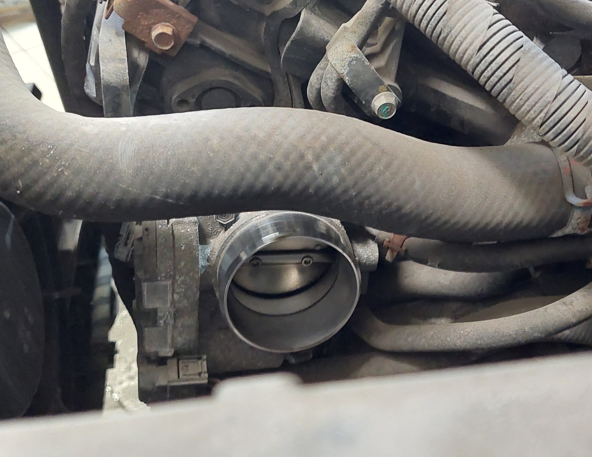

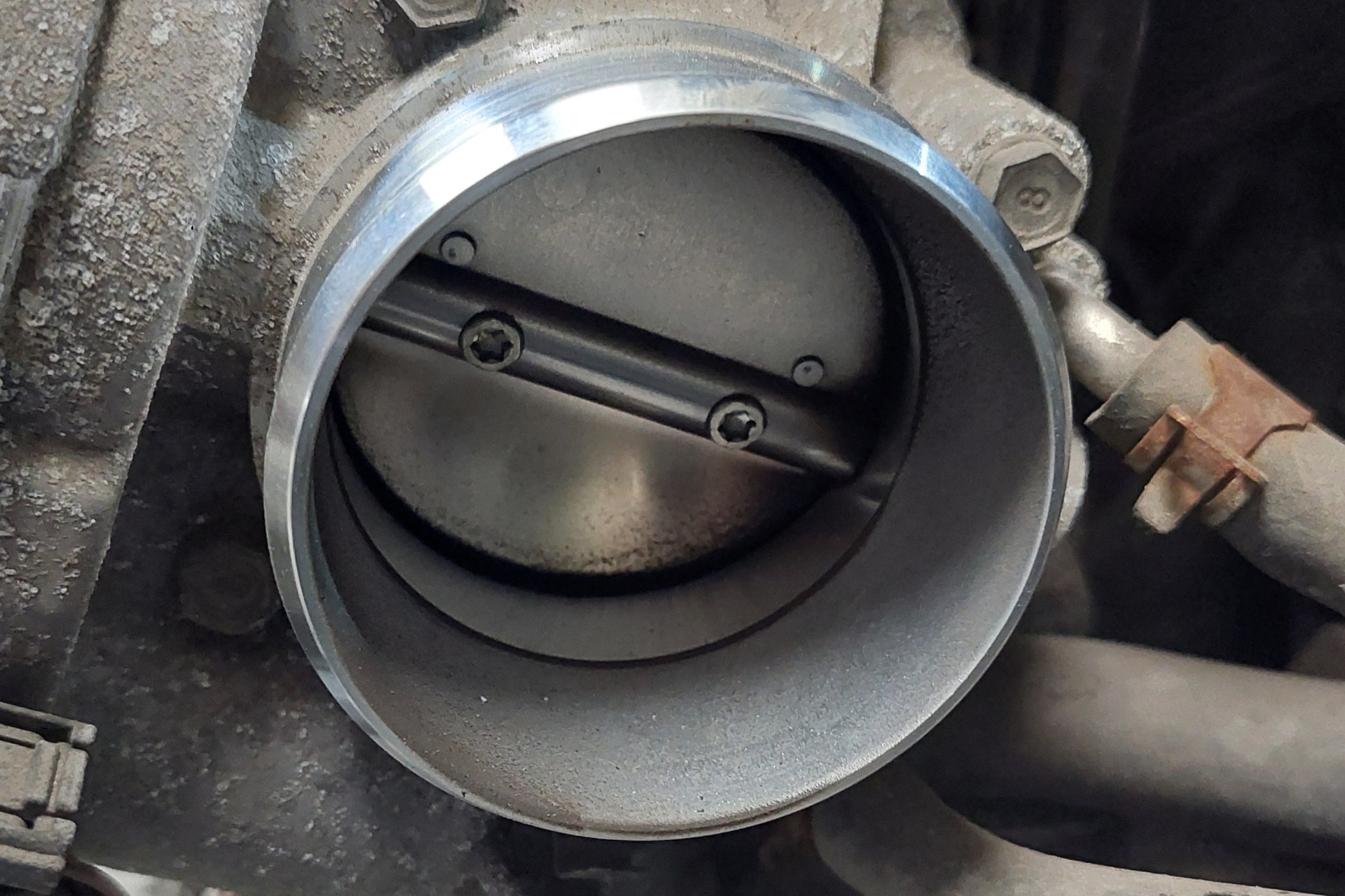

3. Чистка дросселя, пробег как — никак, он, на удивление, тоже оказался в нормальном состоянии, фото до есть, после не сделал, надо было отъехать по делам. Мастер сказал воздушный фильтр менять каждые 7.5 ткм, чтобы еще лучше было в будущем, кто какие ставит? А то ориг что-то не очень по прайсу

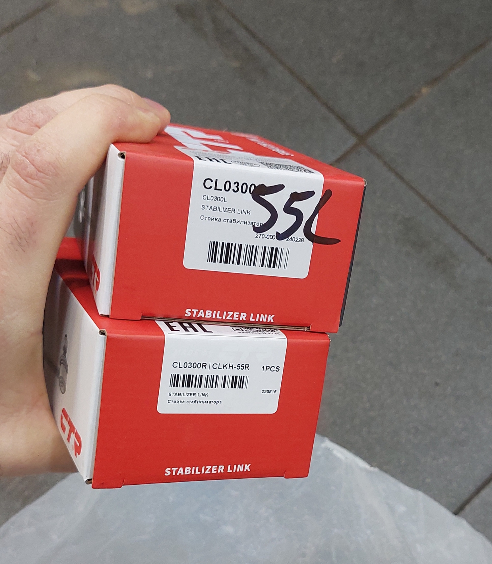

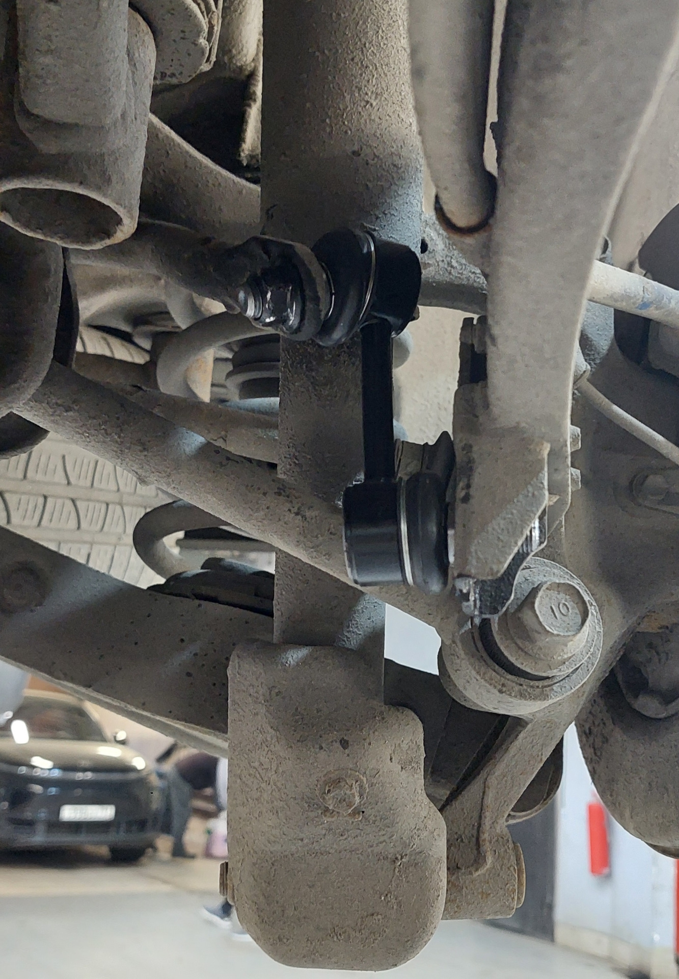

1. На подъемнике нашли умершую заднюю левую стойку стабилизатора, можно было сэкономить, купив зч самостоятельно и поменяв в дешевом сервисе у дома, но последние 8 месяцев у меня не особо со свободным временем, поэтому решил делать сразу. Причем ранее также задняя левая отъехала на 77 ткм пробега, были поставлены CTR, и вот опять она же, но прожила всего 30 ткм, хз, нормально это или нет, вроде и не прям мало, и на церато у меня передние стойки стаба каждые 20 ткм начинали стучать, но учитывая текущий прайс на зч, огорчает конечно…

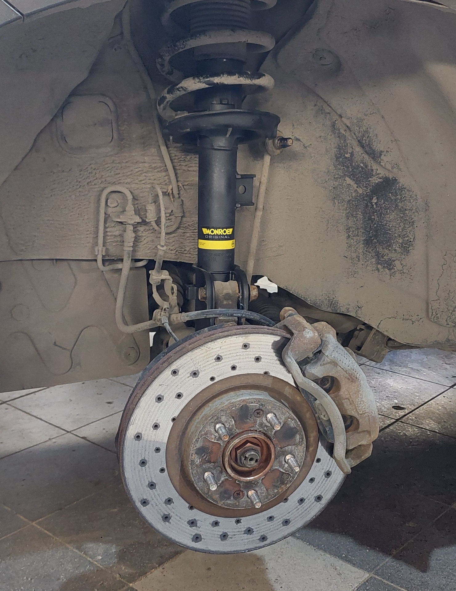

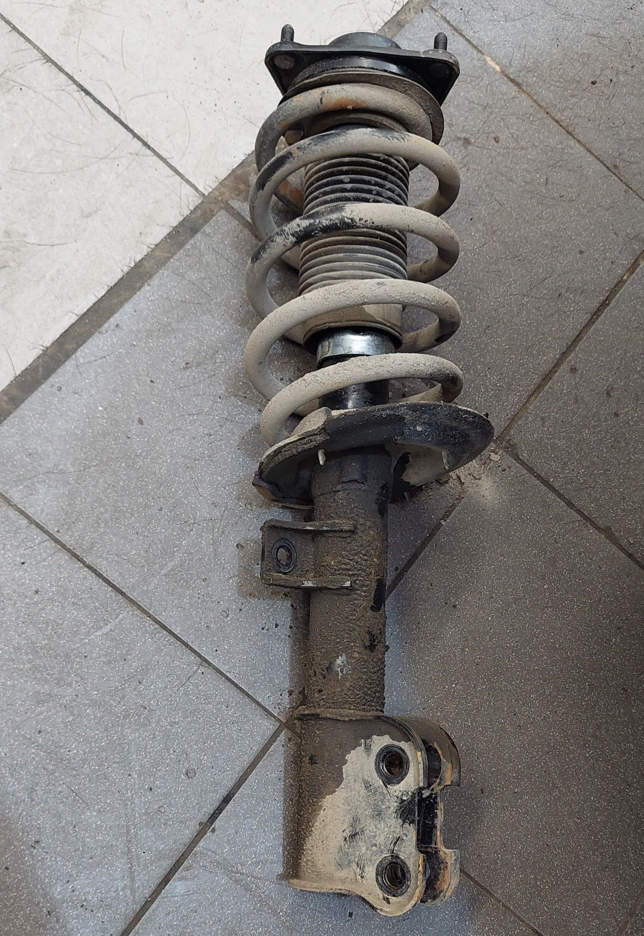

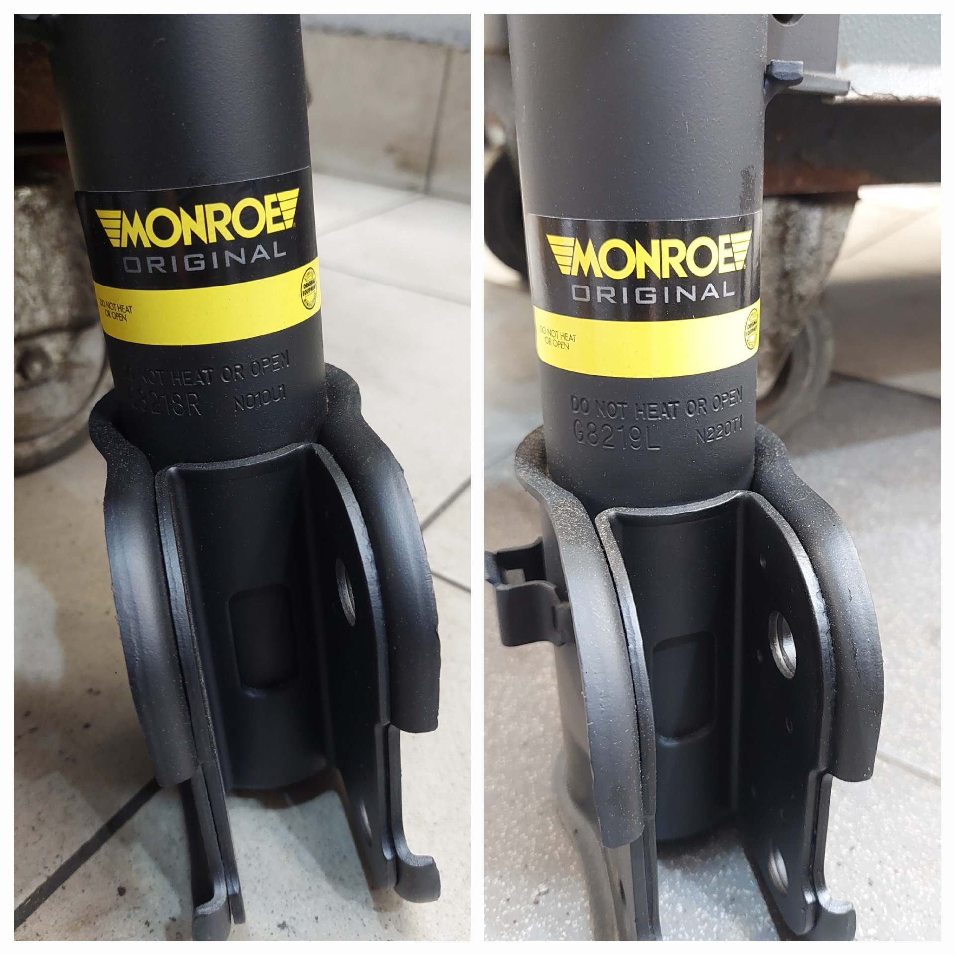

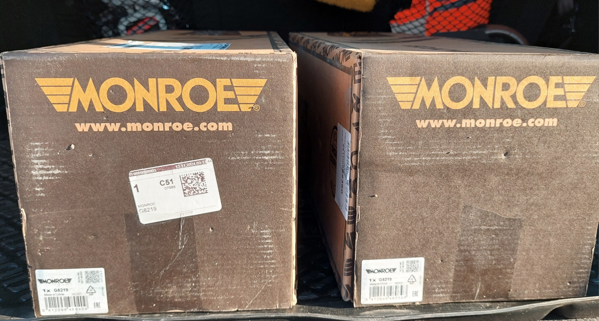

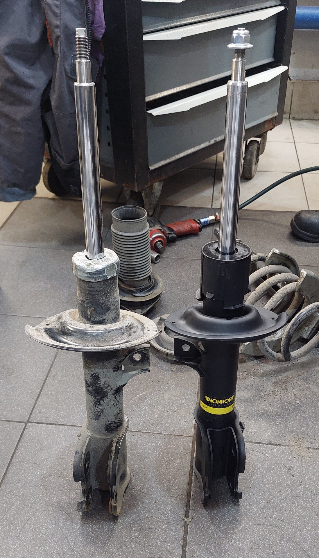

2. Каяба (KYB, Kayaba) — ху…ба, ну вы поняли. Покупались в Автодоке у дистрибьютера, проехал с августа по март 5ткм +/-, правая вытекла вся… 25т руб в мусорку. Посмотрел альтернативы, кто тут что ставил, выбирал между Мобилэнд, Кормакс и Монро. Остановился на Монро, вроде у народа ок ходят. И уже, когда ехал забирать их в магаз, натыкаюсь на записи в бж нескольких сорентоводов, где Монро сдохли как мои ху.бы, прикол… Подумал, что ладно уж, покатаю, всё же они дешевле каяб. В следующий раз Торр поставлю, если эти вытекут) Да, Кормакс не решился ставить, потому что они короче стандарта, что губительно вкупе с усиленными пружинами, а заниматься поиском токаря для изготовления удлинялок штока желания не было.
Кстати, с Монро, в отличие от Каяб, наконец-то получилось вывести сход-развал в допуски, что прям меня очень порадовало.
Для архива приложу артикулы, согласно записей в бж у народа, все встают на XM FL штатно, на монро проверено
Monroe: G8219 и G8218
Kormax: KMS044L и KMS044R
Mobiland: 134114830 и 134124840
Torr: DV1723L и DV1723R
Каябы лежат без дела, через недельку выкину, за пакет сока/бутылку безалко готов отдать на эксперименты, левая живая)

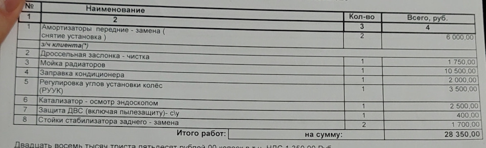

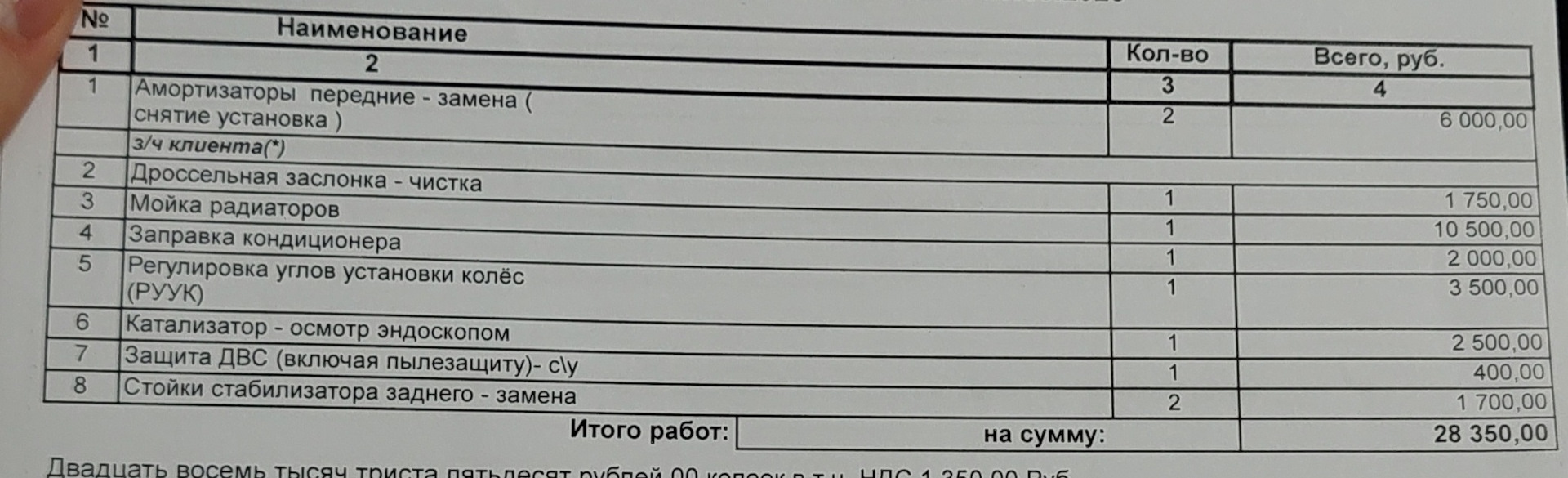

А тут приведу итоговый прайс🥲🥲🥲

Был пару раз у них. Мало того, что прайс завышен, так еще насчитали столько смазки и очистителя, что не на одну машину хватит! хD
Так и не понял, зачем в ЛОБРИДНЫЙ антифриз заливать ГИБРИДНЫЙ и с этим непонятным коктейлем ездить🙈🫣🤷♂️
🥲 я тоже не совсем понял подход автосервиса, поэтому на выходных поеду заливать А110 с аппаратной промывкой)
👍 Это как в молоко залить лимонад и сказать, что теперь это пиво 😜
Со стойками стаба у меня тоже колдовство.Отрыгивает почему-то только левая задняя.Сначала в районе 100000 теперь на 140000.В третий раз поставил самый дешман)
Диски перфорированные необходимо чистить!
В планах, не успели щётки из китая приехать
Я сверлом чищу)))
www.drive2.ru/l/697733587385985828/
А я как раз такие щетки жду, теперь думаю, а пролезет ли самая мелкая в отверстие в дисках 🤔
Ну как у меня в наборе вряд-ли.
А нельзя бы было залить просто дистиллированнаю воду в систему вместо этой непонятной жижи ? 🤔 не зима и до аппаратной замены дожила бы
В планах то замена в ближайшие недели, но может и не получится, поэтому чуть перестраховался
fedor58
Сибирая хороший бюджетный антифриз. У нас во многие рабочие машины залит, все норм, проблем не доставляет.
У вас в машине что залито G11 ? И почему автор поста хочет залить А110 ?

Да по дурости ориги заменил на каябу, а они ходили бы и ходили🥲

мне на монро нравился их старый логотип!
помню его ещё со времён когда мой дядя занимался продажей запчастей, синие упаковки были!
