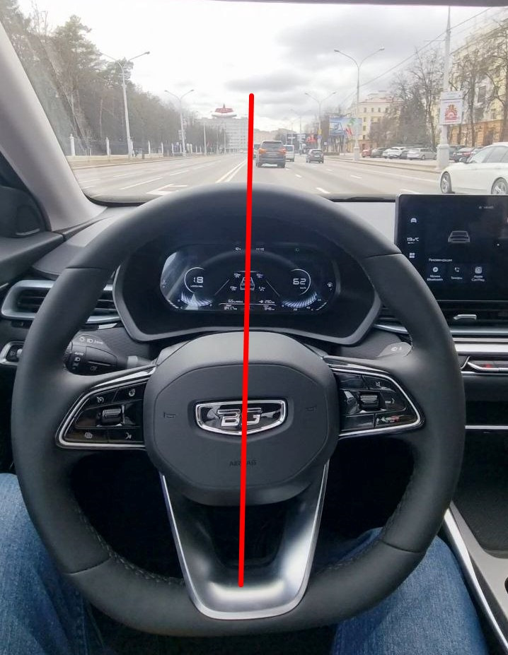

Со времени покупки прошел месяц и за это время я накатал уже 900 км. За это время заметил пару моментов которые не являются критичными и вполне понятны для нового авто, но хотелось бы что бы их не было. А именно:
1. Руль не отцентрирован. Он заметно завален влево.
2. Мертвая зона форсунок омывайки — по центру не попадает омывайка из-за этого в центре грязный кусок
3. Заметил легкую вибрацию когда останавливаюсь на светофоре, но если прожать педаль тормоза до упора, она пропадает. Но данная особенность то появляется то нет, и я решил её оставить на после обкаточное время как будет 3000 что бы уже точно было понять проблема или нет.
В итоге с первыми 2умя записался на сервис. Машина ведь новая, на гарантии, а эти "моменты" я ни как не мог определить до того как подписал доки по приёмке и выехал от дилера. Поэтому был на 100% уверен, что мне всё это сделают без каких либо проблем. Там просто загнать авто на сход-развал и иголкой попробовать подстроить форсунки. Но это #сервиспобеларуски детка (о котором я как-то забыл) и в итоге после записи в сервис, оформлении наряда мне улыбчиво сообщили, что за всё с вас 90 рублей (30$)
Вначале я подумал, что чел не понял что у меня НОВОЕ АВТО которое я КУПИЛ У НИХ в начале месяца, но мне сказали что они в курсе, но с 25 года завод добавил пункт в раздел "не гарантийный случай" регулировку узлов которые работают и не влияют на работу авто. Руль на месте? С кривым вы ездите? Вот и ездите дальше. А то, что мы криворукие е***** не смогли его нормально на заводе поставить — это ваши проблемы и вы должны теперь нам же заплатить за исправление.
В итоге я отказался от такого "послепродажного сервиса" и укатил по делам. Будет время заеду к проверенным ребятам в СТО и сделаю сам явно выйдет дешевле. Забавно, что такой момент всплывает на такой мелочи которая по логике вообще не должна существовать. Но тем веселее — будет про что писать контент и справедливо обкладывать куями производителя и дилеров. Поживём — увидим.

У меня Эмгранд АКПП 2024 г. Тоже был руль завален как у тебя со временем ещё больше влево становится. Это сбивается нулевая точка в рулевой рейке. Ездил к официлам сделали бесплатно но записи никакие не делали. Прошол опят тоже самое что делать хер пойми
Ребята не тратьте время и деньги на развал, тоже столкнулся с проблемой руля. Отдал дилеру за развал-схождение 80 р., машину вернули к закрытию салона. Выехал на трассу — ничего не изменилось, машину уводило вправо. в одной из веток форума про джили нашел инфу, что у многих моделей неправильно с завода выставлен руль (проверяется так — руль вращается до упора влево и вправо, количество оборотов должно совпадать, если не совпало — к дилеру на устранение по гарантии). Через неделю вернулся к дилеру и вынес ему мозг, заставил менеджера сесть за руль и прокатиться. На вопрос почему в новой машине, которая в 99% ездит по трассе и после выставленного развала за мой счет машина стремится съехать в обочину менеджер округлил глаза и пожал плечами. После моего предложения исправить косяк завода и выставить правильно руль менеджер со мной согласился. Итог. через четыре дня машина была готова, и да, потребовался развал-схождение. В этот раз развал сделали бесплатно. Сейчас машина едет ровно. Извиняюсь за много букв. Накипело.
