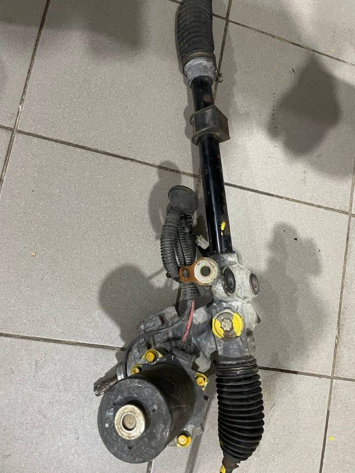

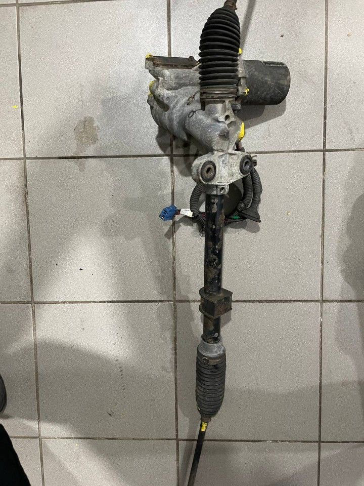

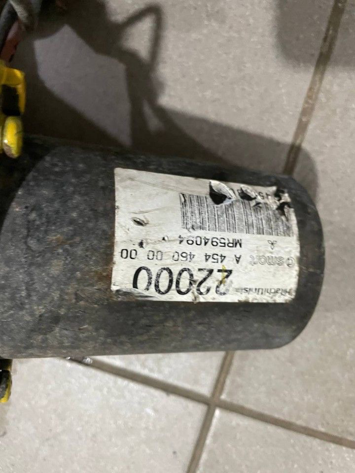

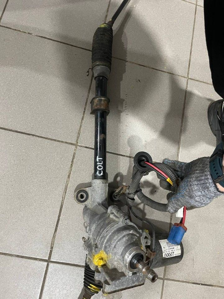

Подвернулось объявление на авито о свежепривезенных рейках. Цена 42000р показалась адекватной. Подешевле, чем были в прошлом году. Заказала.
Продавец Виктор из Минска (блин как Индржих из Скалицы🤣) прислал фото рейки, которую отправят. Приехала именно она.
Перед продажей их проверяют на стенде, все работает. Рейка в сборе с тягами и наконечниками, гарантия 14 дней только на саму рейку.
Приехала рейка. Хотела сначала поехать в МЕКS (бывший мек1), там объявили 17000р за замену и сход развал. Пробила еще пару сервисов и записалась в Випгур, по цене вышло 14800р.

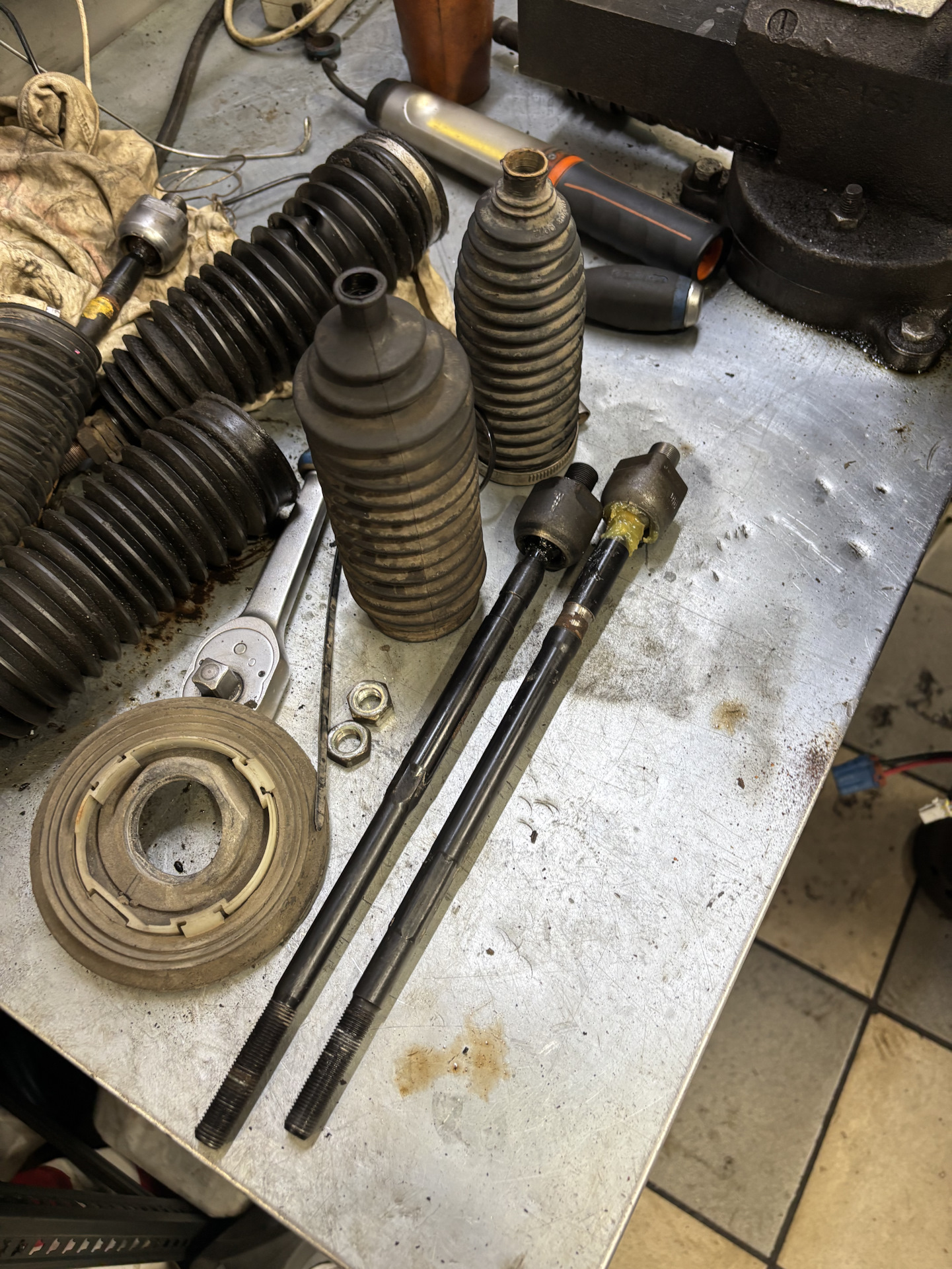

Долго решала, переставлять свои тяги или ставить оригинал контрактный.
Вопрос был в несоответствии посадочного места для пыльника на тяге ctr, в которое уже начала просачиваться вода и пошло ржавение. А значит будет неплотное прилегание и вода попадет под пыльник. Но у меня был один неоригинальный пыльник, который чуть длиннее оригинала. И мне показалось это неплохой идеей совместить эту тягу и этот пыльник.

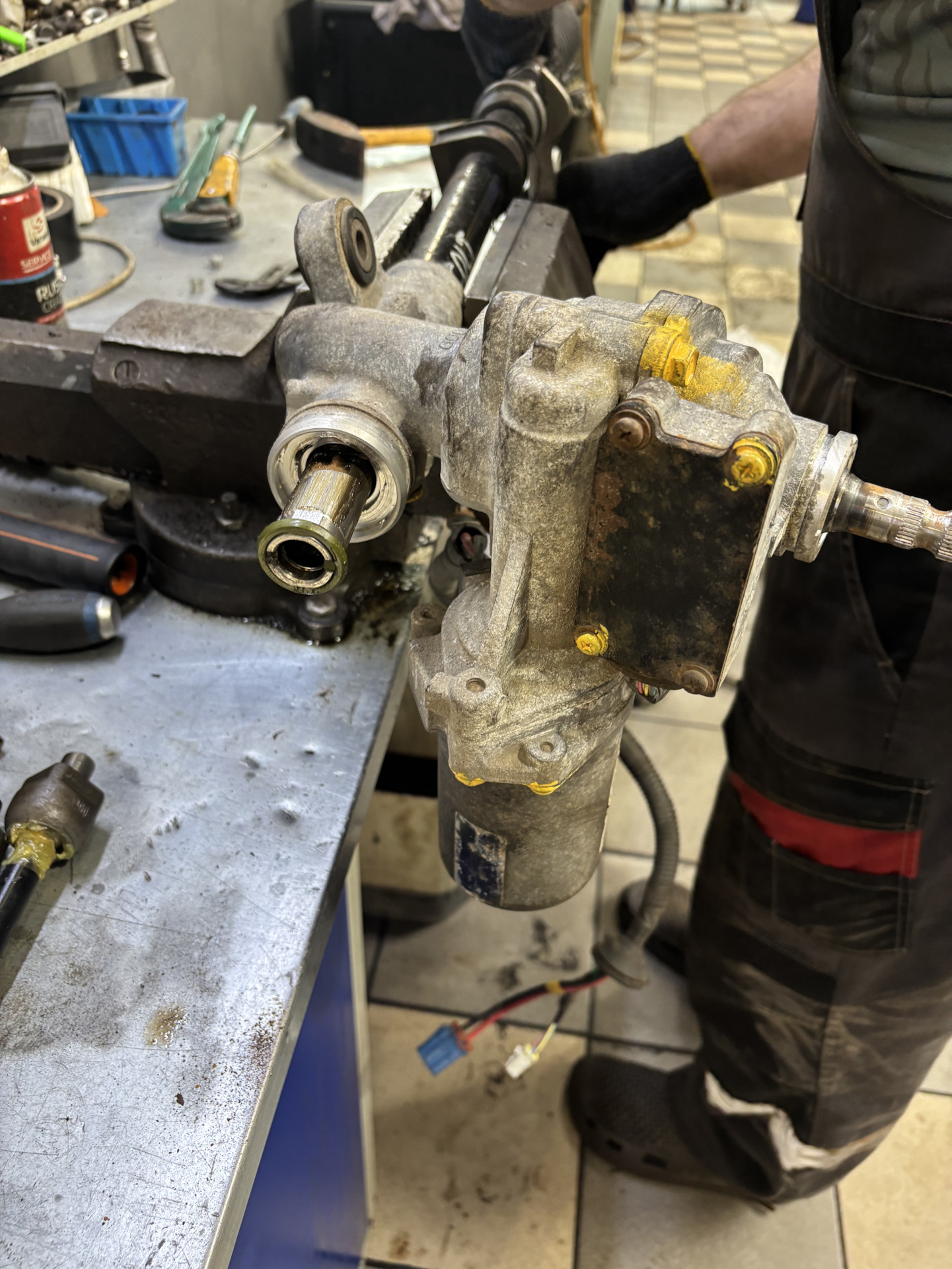

Все таки технический директор випгура остался при мнении, что лучше поставить оригинальные тяги и пыльники и правильные хомуты. Человек 15 лет занимается рейками. В итоге я согласилась, что это правильно, тк состояние тяг не плохое, они не стучат, смазкой их набить и еще поработают думаю не один год. Наконечники мои оставили trw.
Теперь буду обкатывать, еще 7 дней есть на проверку рейки.
Пока что руль на стоячей машине крутится почти так же как и было, а вот на скорости, даже небольшой — туго. Мой был мягким, даже на скорости 100)
PS: Виктор из Минска посоветовал съездить на осмотр в сервис, который у него всегда покупает рейки, при этом всегда все ставится идеально и все довольны. Что ж, поехала, благо не далеко. Это Автогидравлик. Все посмотрели, все хорошо с рейкой, надо ее прикатать, она поджата.
Оба сервиса могу рекомендовать смело. Ребята толковые, адекватные.

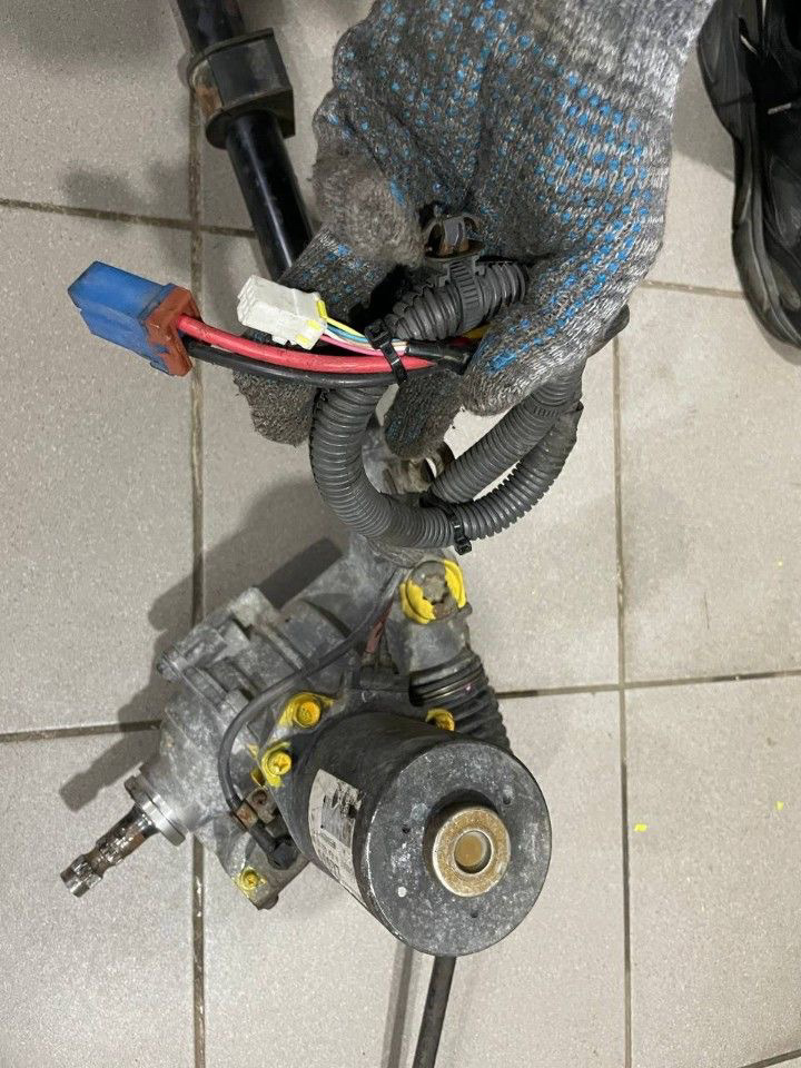

Сегодня звонила в сервис, где меняли рейку, пару вопросов задала. Мне рассказали, что у моей рейки вал похоже люфтил/болтался, ну и втулка развалилась. Хотя она не стучала. Руль мягкий был на скорости. Мне было норм, но говорят так быть не должно. Привыкаю к новому, вроде должен притереться и стать мягче.
Туго крутится?
Туговато при езде. Когда тихо едешь паркуясь, то нормально. Влево вправо крутится одинаково. Адаптация не нужна, как сказали в випгуре. Как сказал продавец, они рейку только приняли и продиагностировали, не подкручивали, замечаний нет. Можно проверить на ошибки, но это надо заехать в моему мотористу
Если сравнивать с Ладой калиной то руль там крутится легче чем у меня. Но он и больше по размеру. Может из за этого)
Вероятно, рычаг длиннее получается. Я просто уже не помню как должен крутиться руль на кольте. Но мой реально был мягкий. Помню еще один мастер меня как-то спросил утверждая: ну на скорости 100 у вас же руль становится жестким. А вот и не правда)))
Ну вообще по-моему эур должен отключатся на какой то скорости либо совсем либо да становится туже. Так как на скорости если децл как то резко крутануть то можно и улететь
Вот да. А у меня он не каша был, но достаточно свободно, я легко ямки объезжала. Сестра говорила, что у нее в ленд ровере мягче руль (давно дело было), но там гур. Типа олним пальцем крутить можно было. Ну явно на городских дорогах))
