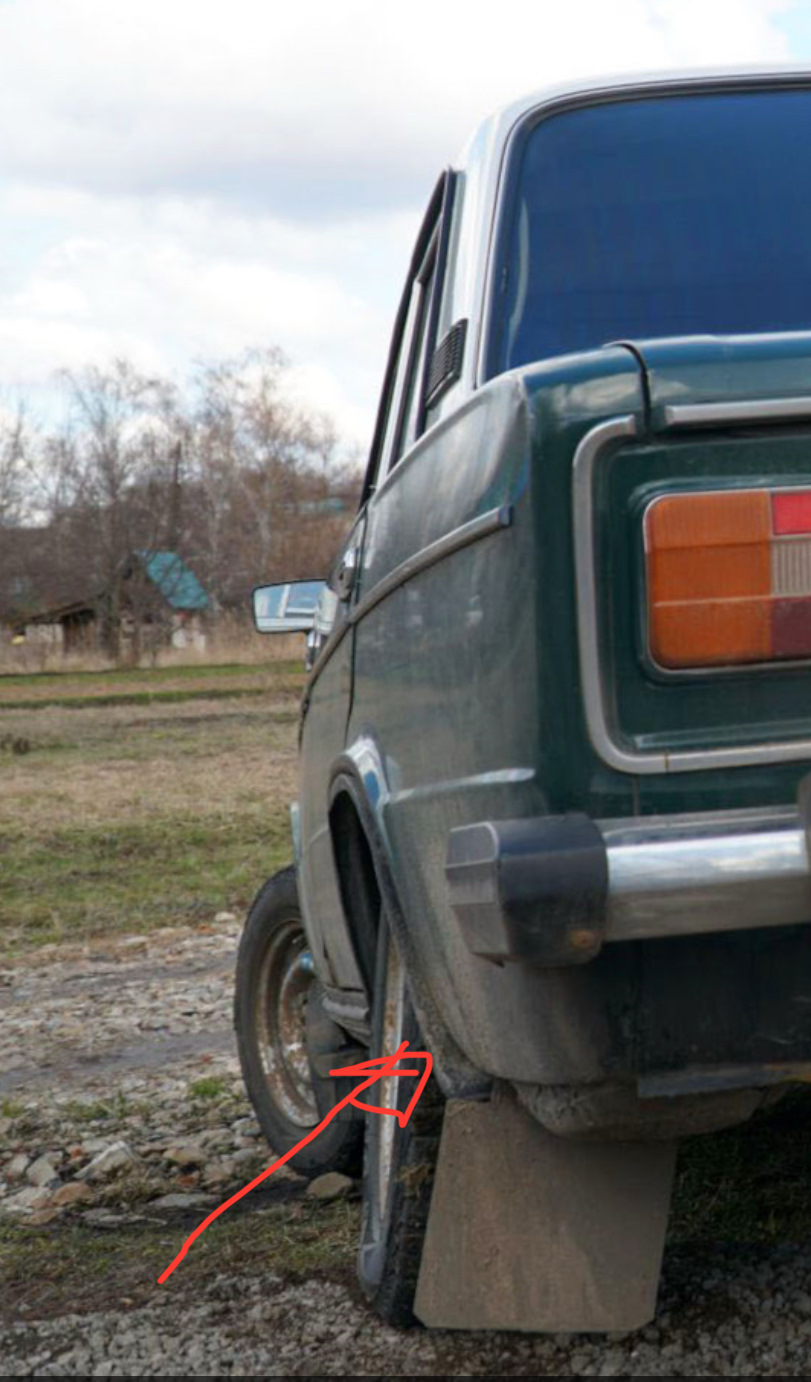

Из за чего колесо так встало?
Обрати внимание что ли на другое колесо?
Колесо под нагрузкой стоит прямо, на сколько я могу видеть
Оно так то прямо стоит, просто рельеф такой. Ниже в конце видна работа системы Уатты. На том же рельефе
Просто логически рассуди, почему не спросили почему так высоко "Зад" задрат?
Chertova13
Это отрицательный развал задних колес, минус 5 навскидку…🤩

раз уж столько спецов тут собралось, спрошу по теме — че за фигня есль жигуль стоит чуть перекошен? заметно визуально на задке. На ровной поверхности разница высот от асфальта до верхушки арки колеса — 610 и 620 мм соотв.но, разница 10 мм иногда и 30 мм если парковать на другое место.
Это было заметнее и до замены тяг Панара и реактивных штанг в комплекте, от Нивы, в точь как у автора поста.
При их замене, махнул и новые ориг. пружины шестерочные, серые с зеленой маркировкой, стандартные.
Опорные чашки не менял.
Из за чего этот перекос?
Рельеф местности
bapaxlyush84
Перекос — стоим на возвышенности, для демонстрации механизма Уатты.
bapaxlyush84
Это на жигулях бывает. Кузова такие, так сварены
а возможна коррозия чашек в кузове или неправильное положение резиновых опор в которое упирается верх пружины?
Если чашка прогнила так что ее выдавило внутрь багажника или передней стойки, то может, но я такого никогда не видел, скорее раньше кузов пополам сложится
Резиновые проставки да, если в виток пружины не попали. Но обычно у жигулей небольшой крен задней части на левое колесо, не раз замечал.
у меня правая сторона чуть ниже, видать бензобак давит ))
Фиг его знает. Часто видел классику что неровно стоит. У меня у самого есть такие. Небольшая разница но правая сторона на обоих машинах чуть выше. Пружины в порядке, менял даже пробовал.
