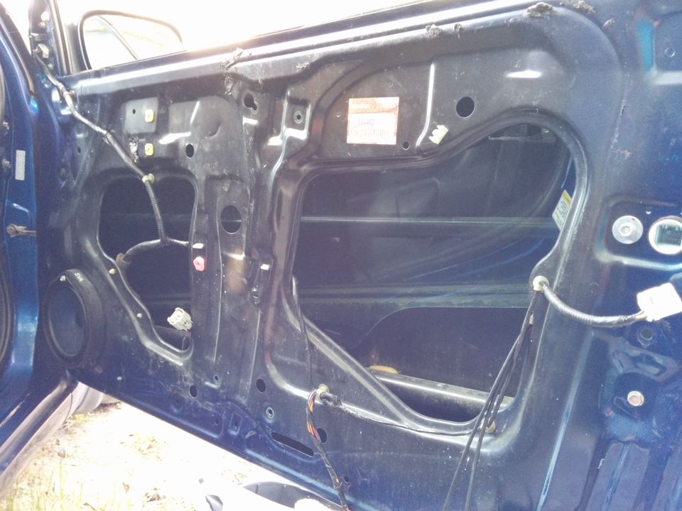

Собственно, ради чего мы здесь сегодня собрались…
Начал я сразу не с шумки. Как-то прошлым летом я ехал по сильно неровной "дороге" и услышал в пассажирской двери странный БУМ. При разборе двери я там нашел ОТЛОМАННЫЙ МОТОРЧИК СТЕКЛОПОДЪМНИКА. Отломанный ямами, КАРЛ!
Ну он там был как-то криво-косо спаян, уже когда-то он отжил свое и его воскрешали.
Я нашел в прошлом году пассажирский моторчик от европейки (американки у нас редки), но он оказался абсолютно симметричным моему и не стал.
Тогда попробовали спаять корпус родного моторчика еще раз. Так я и ездил, стараясь не пользоваться пассажирским стеклоподъемником (кстати прям сегодня перед разборкой старый моторчик скончался, когда я игрался с ним напоследок). Ни поорать в окно, ни музон не врубить на весь район (с одним окном не понтово), ни с дамами на светофорах словцом не пеорекинуться…
Отвлекся я что-то… Зимой нашел уже водительский механизм с моторчиком от европейки, он абсолютно идентичен моему пассажирскому. Ну и сегодня как раз произошло долгожданное воссоединение моторчика и механизма в двери. Ура!
>>> ! Кстати, если кому надо, есть пассажирский стеклоподъемник полностью в сборе для европейки (моторчик станет в водительскую дверь американки) и еще водительский механизм без моторчика (ну или мой разваленный моторчик может кому приглянется).
Вот, с косяками покончили, вернемся к шумке:
1. Нарезаем вибропласт тонкими ломтиками небольшими квадратопрямоугольниками и прикатываем валиком к дверям, предварительно обезжирив поверхность.
Времени занимает немерено, очень интелеектуальное занятие, я вам скажу. Но статические нагрузки на ноги, поясницу, да и остальные группы мышц отменные:). Нагрева не требует, поэтому феном не грел, да и машина на солнце нормально так нагрелась.
2. Закрываем вибропластом технические проемы, следя, чтобы все, что должно двигаться, осталось таки подвижным.
3. Сверху клеим унитон. Сорри забыл сфоткать, стырил у кого-то из сосайтеров картиночку:)
4. Навернх я еще прилепил родную шумку, хай будзе.
5. Ставим обшивку на место и радуемся.
Итог: родные динамики запели прямо ну ваще круто, от дверей исчез звон при открытии закрытии и щелчков ручек, двери стали приятно легко закрываться. В движении… вроде все, как было, пока сильной разницы не заметил, может на трассе есть разница, тест не закончен. Короч все как хотелось, все нравится.
