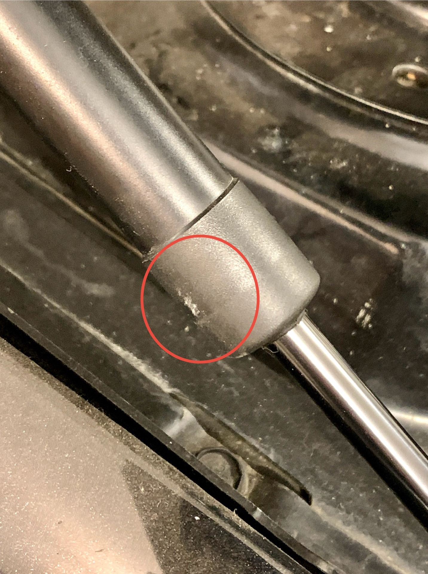

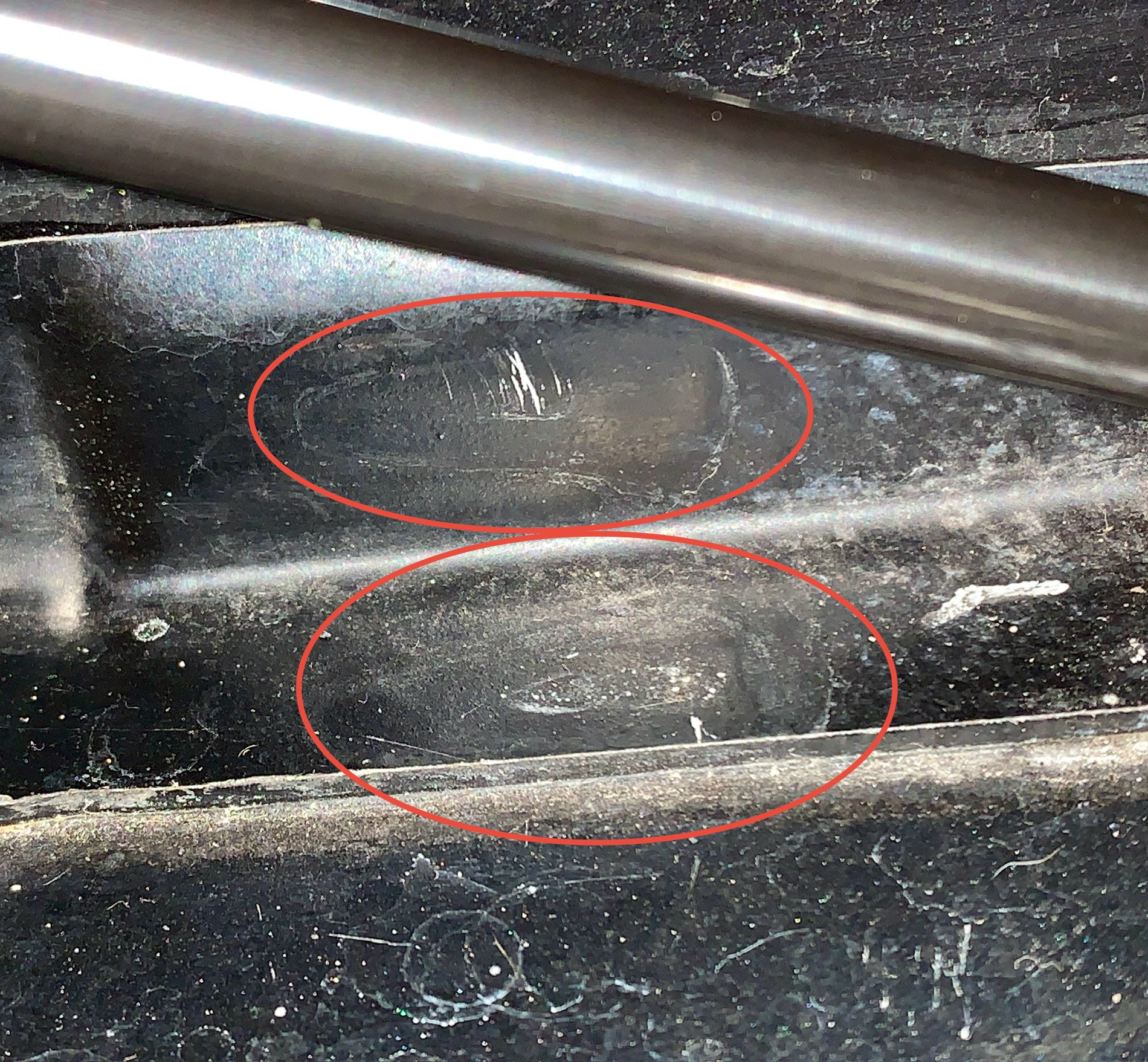

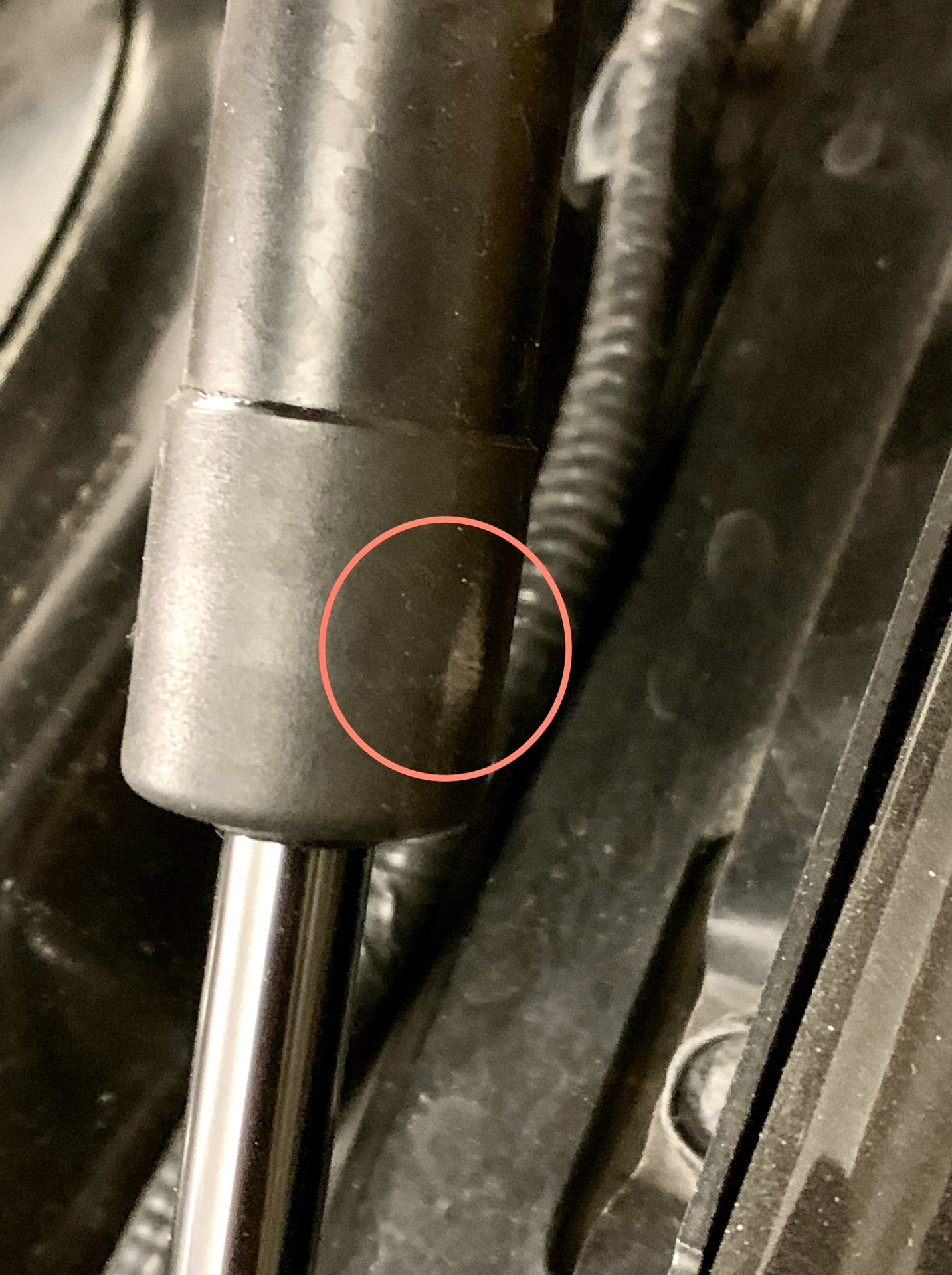

При внимательном осмотре ранее установленных амортизаторов был выявлен нюанс:
Оказывается, пластиком они задевают за петлю капота и уже успели там немного нашоркать:

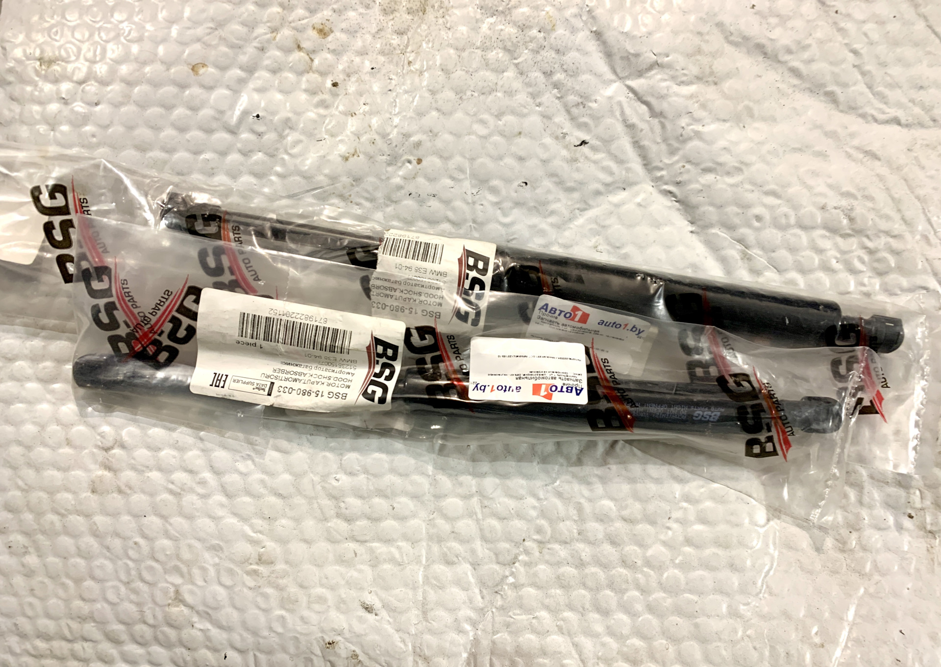

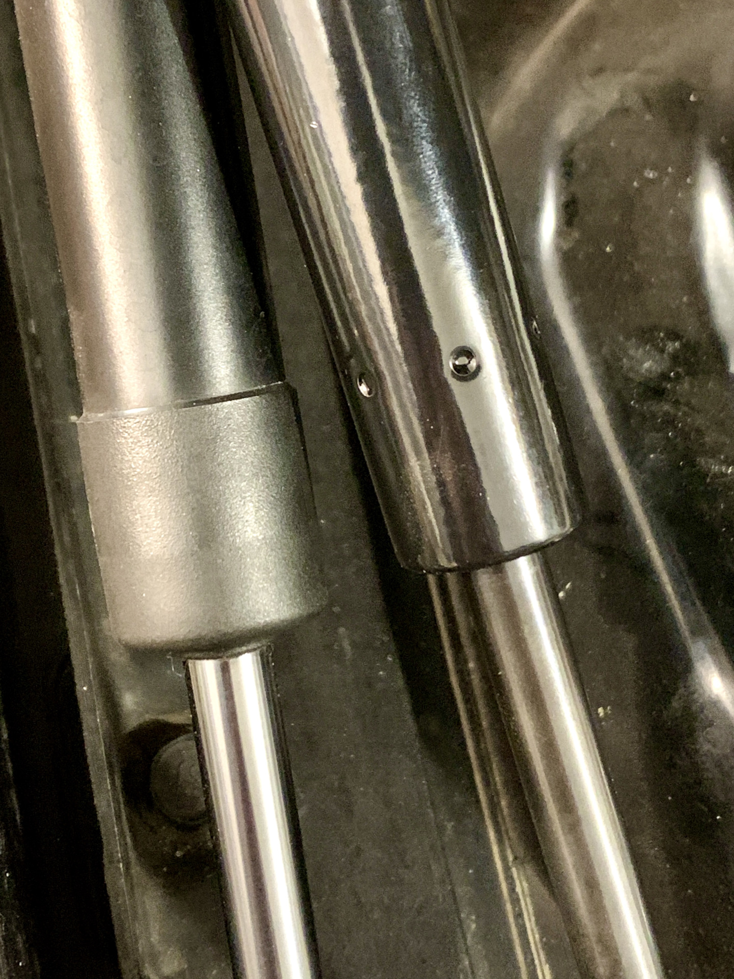

Как бы не страшно, но всё равно непорядок. Решил их заменить, несмотря на то, что они до сих пор в прекрасном состоянии. Оригинальные или их аналоги мне не подвернулись, поэтому пришлось вновь пойти по тому же пути — к баварским аналогам. Из таких же, но другого объема, были только BSG BSG15980033:
На уровень качества намекает стикер производителя с отличным переводом:
Ну да и ладно, зато они тоньше и больше похожи на родные хруслеровские:

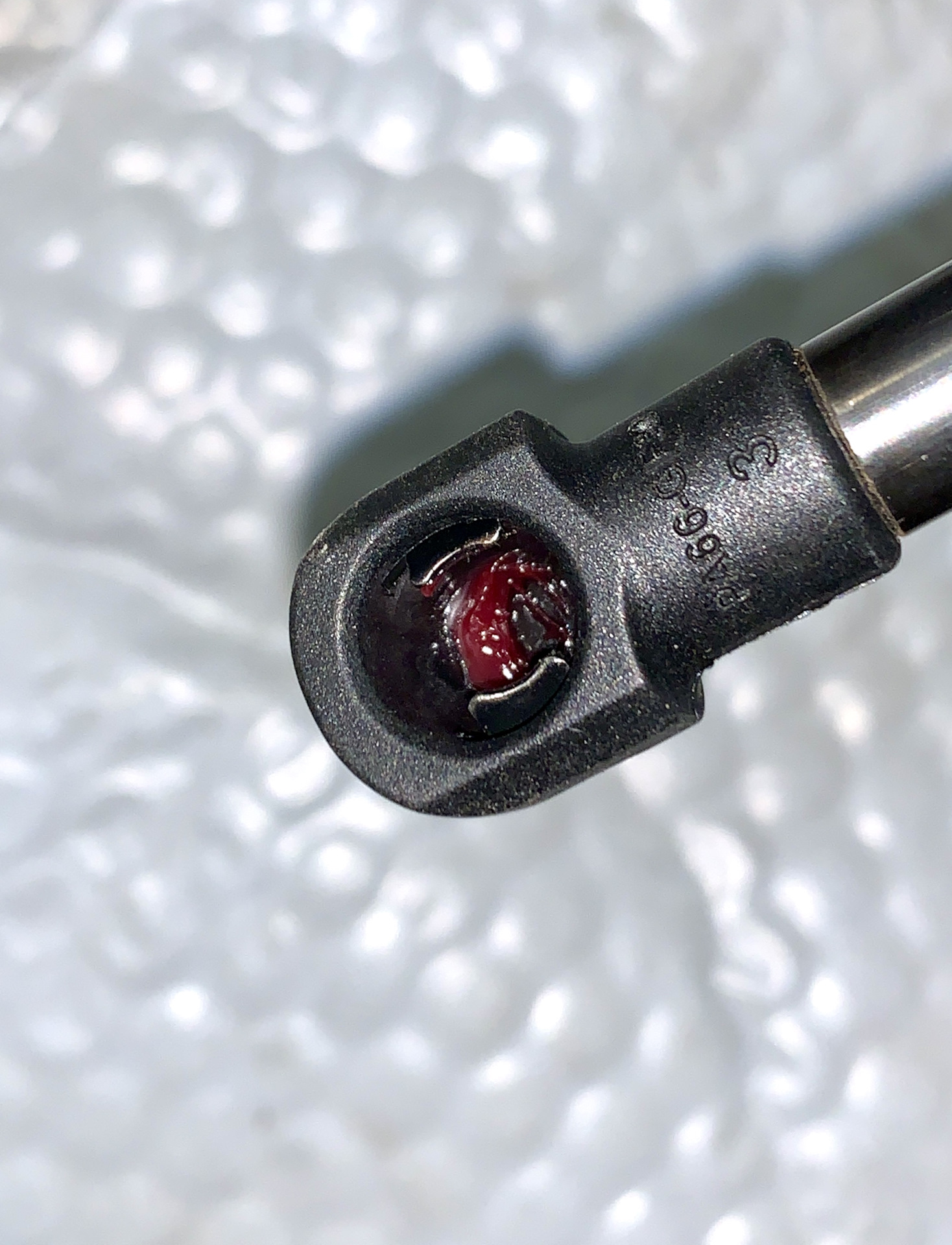

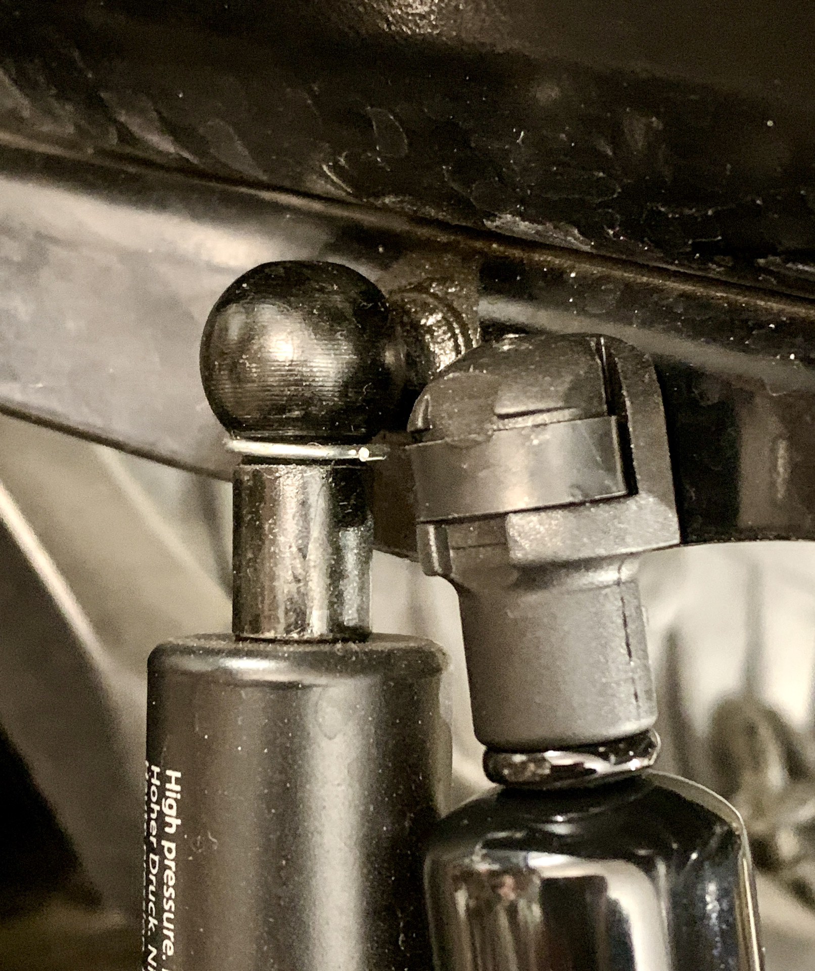

Даже смазкой внутрь плюнули:

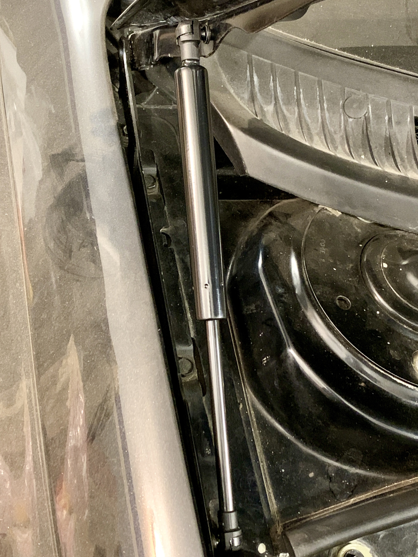

По мощности вроде бы такие же, а по ощущениям работают по-другому: когда закрываешь капот, в определенном положении кажется, что к нему вообще ничего не прикреплено. Зато нигде ничего не задевают. Посмотрим, сколько они смогут прожить.
