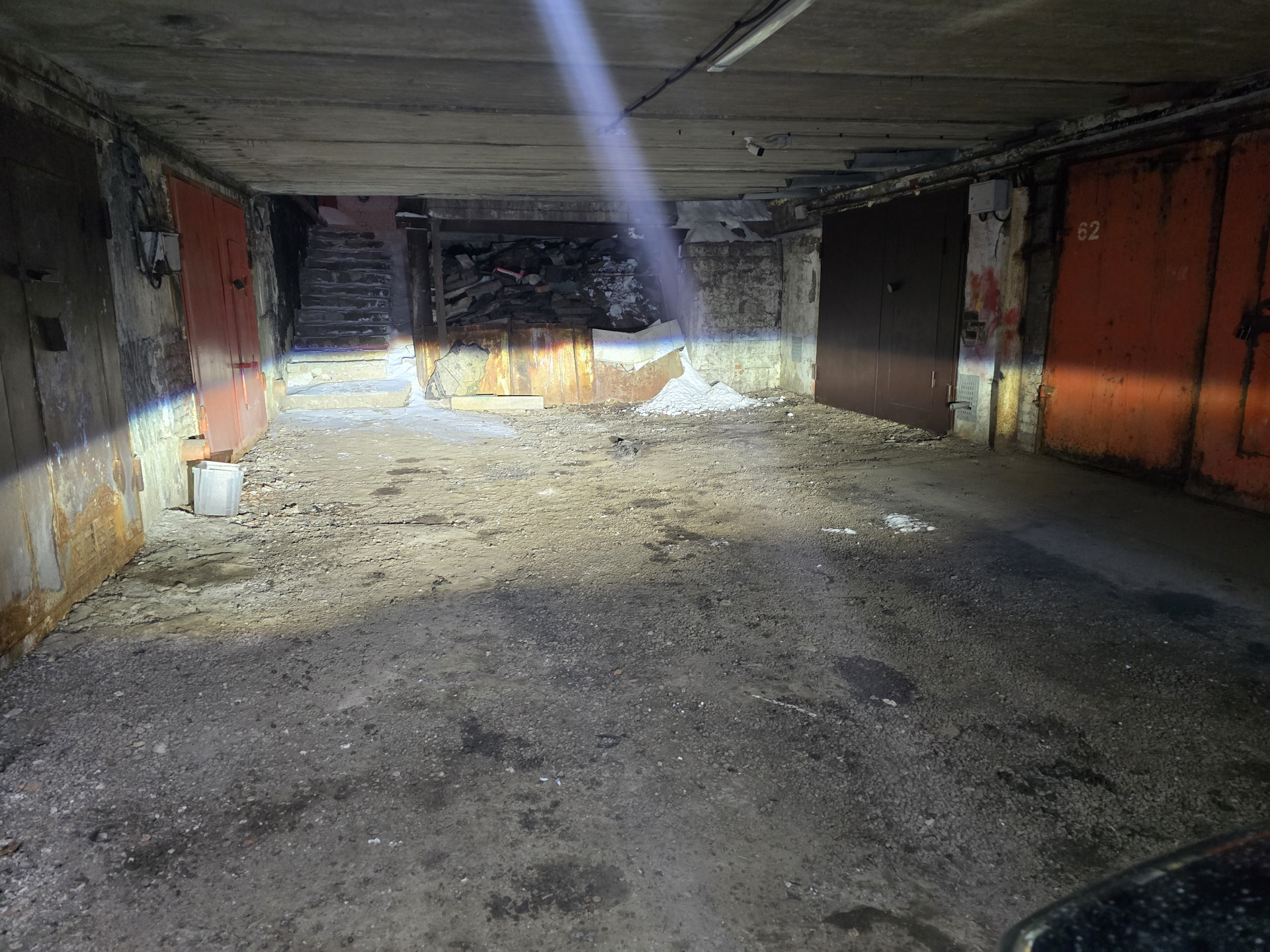

Автору могу посоветовать одно.
Это линзы 3 дюйма.
Обязательно термоконтроль лед чипов.(драйвер)
То есть от нагрева самого билед модуля (радиатора)
Драйвер биледмодуля начнёт скидывать яркость лед чипа.
Это очень сильно продлит ресурс билед модуля.
Размытая стг.
Линзы текстурированные.
И в довесок билед модули должны быть двухчиповые.
Последний пункт не обязателен но очень желателен.
На фото это, и Есть 5500-6000 Кельвин.

Ужасно, очень холодный свет и лютые абберации.
С какого этот свет холодный.
Оберации присутствуют только если линза не текстурированная.
То есть на обычной гладкой линзе оберации будут присутствовать в месте зоны стг ровно по середине.
Чем чётче будет настроена на чёткость линза тем сильнее будет оберация.
На линзе с размытым стг оберация отсутствует почти полностью.
На асфальте оберации нет от слова совсем, не в близи не дальше.

То что вы принимаете за оберации на снимке в центре пучка света.
Это включен дополнительный чип.
Ведь модули у меня двухчиповые.
На крайний случай этот доп чип можно и отключить.
Обераций тогда не будет от слово совсем.
Будет чёткая стг без обераций
