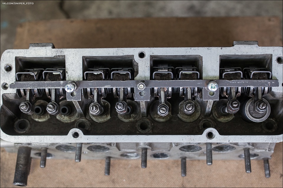

Отец подумал, и сделал… трёхрежимную! Причем, сделал это таким простым и примитивным способом, что можно только удивляться, как это сразу не пришло в голову. Вместо кучи деталей, вместо тяжелой громоздкой системы – простая, лёгкая и изящная – ПЛАНКА, которая сразу решает проблему:
В планке только отверстия для крепления, и с нижней стороны – небольшие прорези сделанные болгаркой для фиксации пружин от бокового смещения (далее, на фото всё увидите).

На фотографии, ГБЦ не «боевая», а обычная, «демонстрационная», и там очень трудно втиснуться, потому и пружины стоят неуклюже «наперекосяк» или упираются в уступы, о которых было сказано в первой части статьи. В этом году система будет установлена на «боевую» ГБЦ, и при наличии свободного времени, сделаю отдельную статью с фотографиями и с видеофрагментом (пока не полетят брызги масла).
Сверху ставится наша планка. Сразу накидывается на шпильки, наживляются гайки, центрируются на прорези в планке все пружины, а планка затягивается гайками. При затяжке, пружины на роликах сжимаются, создавая преднатяг.
На следующем фото показано, как пружины фиксируются на планке при помощи прорезей:
На следующем фото вид системы с обратной стороны ГБЦ:
Пример принципа работы показан на одном клапане. Планка поджимает пружину. Пружина плотно прижимает ролик к распредвалу:
Необходимо довольно большое усилие, чтобы оторвать ролик от распредвала и прижать к клапану:

Дело в том, что планка имеет два фиксированных положения на ГБЦ и, в зависимости от расположения планки, меняется предварительный натяг пружин, т.е. жесткость пружин можно изменять.
Посмотрите на фото №7:
Планка находится в 1-ом положении (прикручена к ГБЦ на верхние отверстия). Если необходимо настроить систему на максимальную жесткость, переставляем планку в положение №2, т.е. прикручиваем на нижние отверстия:
Планка уходит вперед и давит на самую верхнюю часть пружин, сжимая их максимально. Именно то, что нужно, для уверенной работы в зоне экстремальных оборотов.

Теперь пружины находятся по эту сторону планки — система полностью разгружена. Это 3-ий режим работы системы. Если нет необходимости экстремальной работы, систему можно полностью отключить, разгрузив от ненужной нагрузки и распредвал и ось коромысел – например, для обычной городской эксплуатации (преимущественно, в зоне низких и средних оборотов).
Готовность системы к работе, т.е. переключение с одного режима на другой занимает 8-10 мин вместе со снятием крышки клапанов.

В 1-ом положении – около 7000 об/мин.
Во 2-ом – уже 7350 об/мин – похоже, это предел. Наши пружины больше не усилить, но нам этого было достаточно. Наш главный мотор проектировался из расчета 7200 об/мин – почему именно столько, будет рассказано в следующий нескольких статьях об эволюции нашего мотора.
В бытовом использовании, т.е. с отключенной системой, можно ездить до 5000 об/мин, но у нас, уже задолго до этого стояли усиленные клапанные пружины (как это делалось, также будет рассказано в одной из последующих статей).
