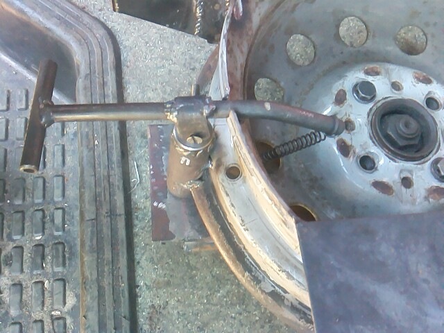

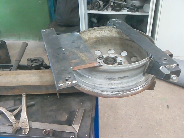

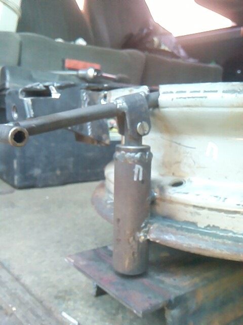

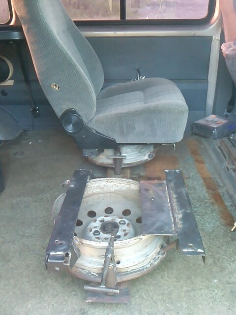

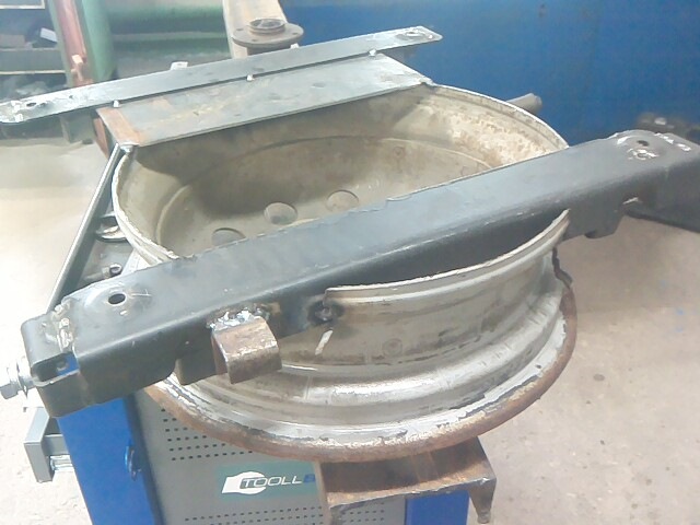

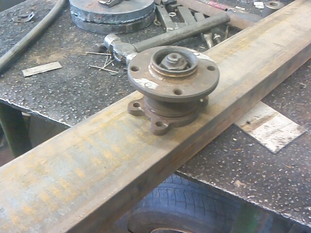

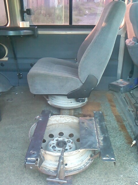

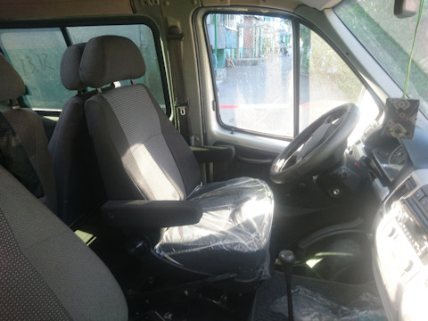

Как я уже писал, были переделаны переднее пассажирское сидение и правое в среднем ряду под спальные места, переднее полность устраивает, а вот средний ряд вышел немного комом, кресло приходилось вручную поднимать и поворачивать в положение лежа, что в принципе время не занимало, но было не очень удобно.

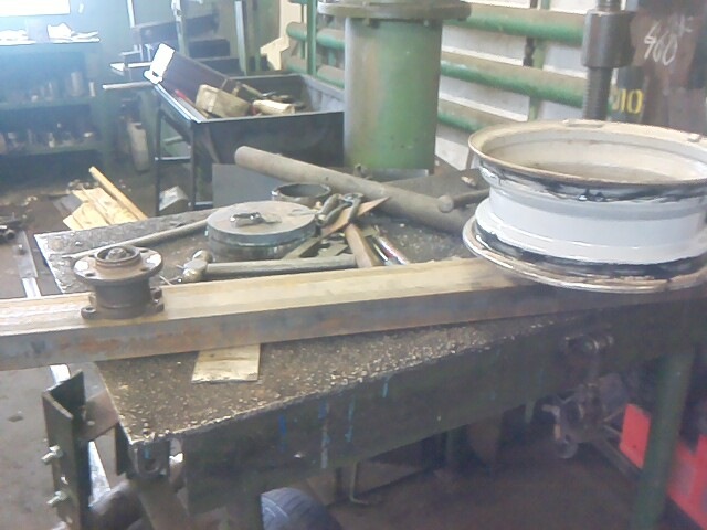

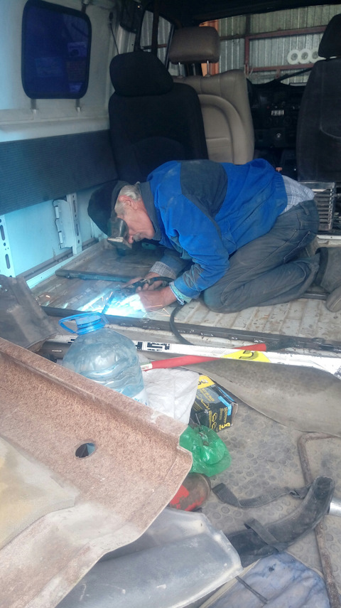

Так как грядет отпуск, был осмотрен интернет на предмет спального места в микроавтобусах, понравился вариант со снятием заднего ряда и установкой на его месте помоста из фанеры под надувные матрасы. Промер показал возможность укладки на помост двух матрасов размером 1800 х 760, но места для ног сидящих в среднем ряду не оставалось. Казалось бы разверни сидушки по ходу и все, проблема решена ? как бы не так, в таком положении кресел столик в салоне не раскладывается, что категорично не устроило нашу маму. Поэтому был произведен мозговой штурм и замучены токарь и сварщик ( я только прихватить могу, провар доверяю сварному), Тянуть не буду: смотрите, основа швелер на 120, две задние ступицы от девятки, стопор самопал, диски на 14 от ваз, всеостальное родное.спинка без подголовника при раскладе ложится на сдвижную дверь, ну и покрасть еще, но это забота старшего, ему и кисть в руки
