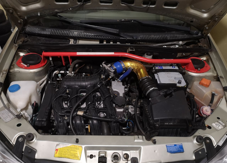

Всем привет!
Собственно решил сделать холодный впуск наконец то :-)
Вариант не идеальный конечно, есть свои минусы, но в целом интереснее чем завод.Ниже напишу почему.
Мониторил цены на готовый вариант, когда упали до 1100р решил приобрести.

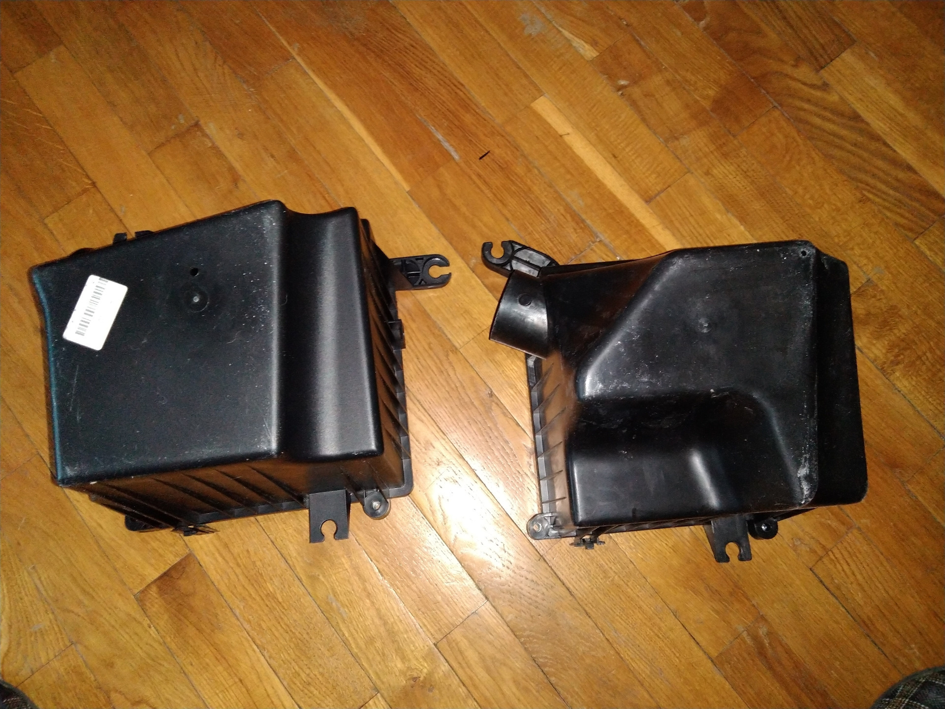

Ниже пример холодного впуска на Калину-1 с коробом воздушного фильтра старого образца.
Его отличие это соединение трубы впуска с коробом под 90 градусов и металлические крепления самого короба.
Выглядит он вот так
Деталь что будет в описании подходит только на этот короб
Если у вас короб нового образца, то есть готовые варианты впуска и на них.И они интереснее кстати и эффективнее.За счёт того что угол 45 градусов и другая геометрия короба заходят в более широкую часть телевизора и выпирают дальше над основным радиатором.Плюс некоторые варианты (подороже) имеют крепление по заводу к радиатору охлаждения на шпильку с помощью гайки.
Пример холодного впуска

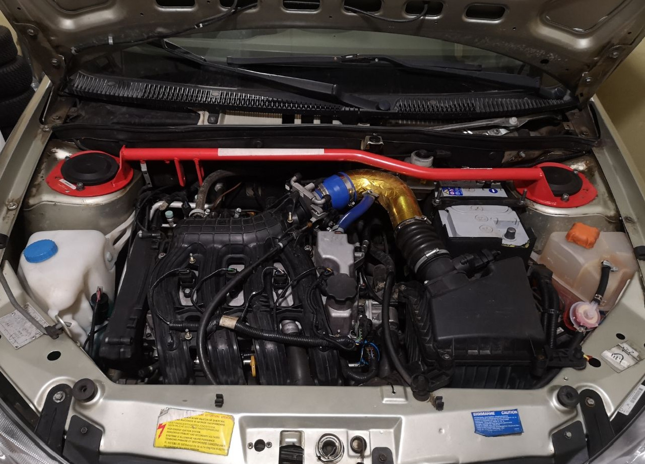

Но т.к у меня термостат не Гранта, а родной Калиновский, то как я понял короб нового образца у меня никак не встанет (будет мешать патрубок системы охлаждения).
Или встанет, может кто ставил короб нового образца на Калину-1, поделитесь мнением?Я не стал рисковать, поэтому ставим вариант для короба старого образца.
Заказал на OZON готовый вариант у продавца MAGISTOR
Выглядит он вот так:
Пока ещё не тестировал, машина стоит в гараже без движений из за завала на основной работе (за март 312ч отработал, было целых два выходных).
Плюсы:
1) Болт ON.Купил и легко поставил!
2) Адекватная цена, 1000-1200р сейчас не великие деньги.
3) Реализация идеи лучше чем с завода!
Минусы:
1) Это не полноценный холодный впуск всё таки, в пробках и на месте будет идти подсос нагретого воздуха (в меньшей мере чем по заводу)
При извлечении "хобота впуска" заводского варианта лучше снять верхнюю крышку короба воздушного фильтра и изнутри ударами молотка помогать выходить ему аккуратно!
Я этого не сделал и сломал его, как оказалось я короб частично виброй изнутри ранее проклеивал и как раз выходу хобота она и мешала.Не повторяйте моих ошибок)
P.S: Покупал здесь!
ozon.ru/t/j915jn8

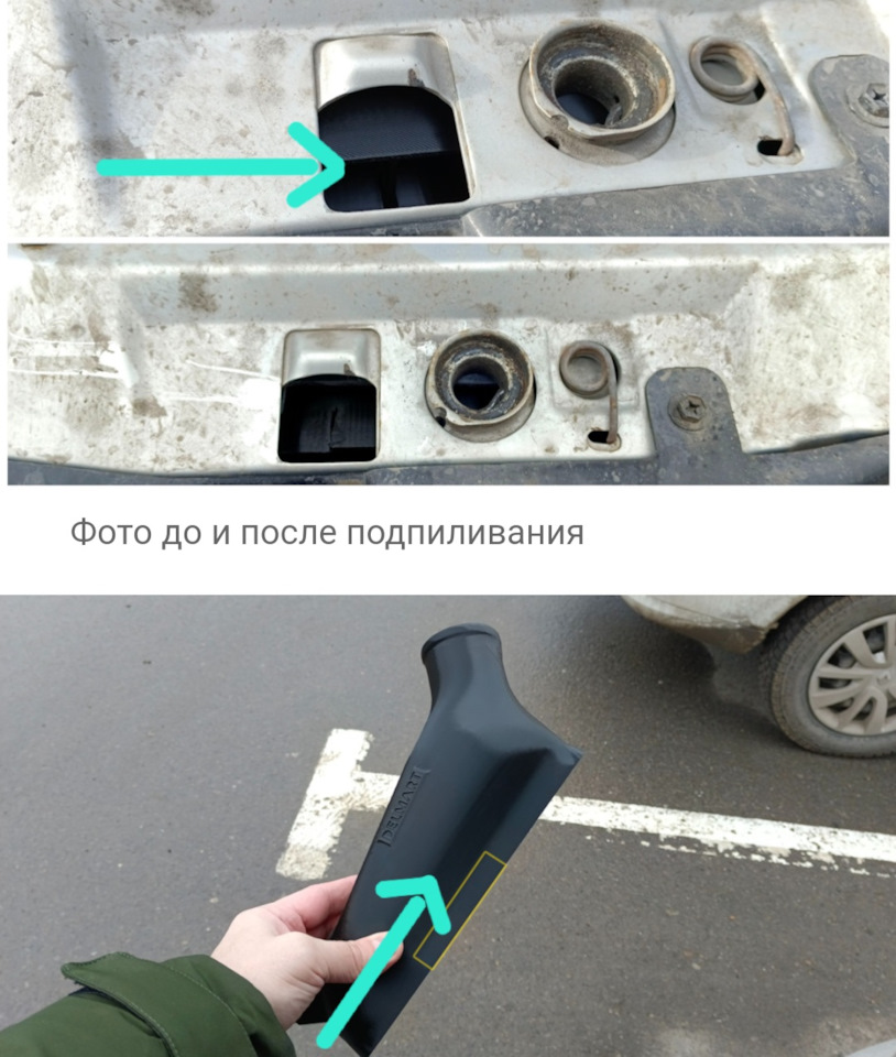

Приветствую, я уже плохо помню, может что-то то поменялось.
Я покупал подобного "Чебурашку" уще когда такие стали ставить на первые спорты . проблема в том, что у гранты и калины разные замки капота. У калины 1 замок со штырем вниз, и как раз по середине будет этого впуска. Мне его сплющило и частично впуск перекрыт. Я тут на оборот стал думать, сделать как у тебя сейчас . если нужно, на днях архив поднять могу, может и найду фотографии о чем говорю.
Я понимаю о чем ты говоришь.Кстати как то я пропустил этот момент и не придал значения должного.
Там достаточно пропил сделать в принципе.

Да, и плюсом нужно понимать, что у тебя не будет весь объём воздуха, так как по середине будет штырь.
Штырь ещё будет мешать заходить воздуху где даже будет прямой забор и вбок к коробу.Нарисовал стрелки ниже на картинке.

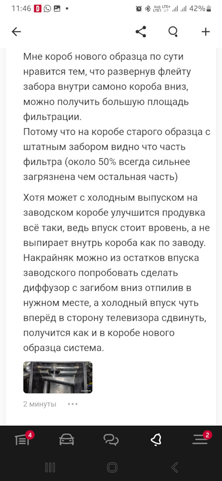

Мне короб нового образца по сути нравится тем, что развернув флейту забора внутри самоно короба вниз, можно получить большую площадь фильтрации.
Потому что на коробе старого образца с штатным забором видно что часть фильтра (около 50% всегда сильнее загрязнена чем остальная часть)
Хотя может с холодным выпуском на заводском коробе улучшится продувка всё таки, ведь впуск стоит вровень, а не выпирает внутрь короба как по заводу.
Накрайняк можно из остатков впуска заводского попробовать сделать диффузор с загибом вниз отпилив в нужном месте, а холодный впуск чуть вперёд в сторону телевизора сдвинуть, получится как и в коробе нового образца система.

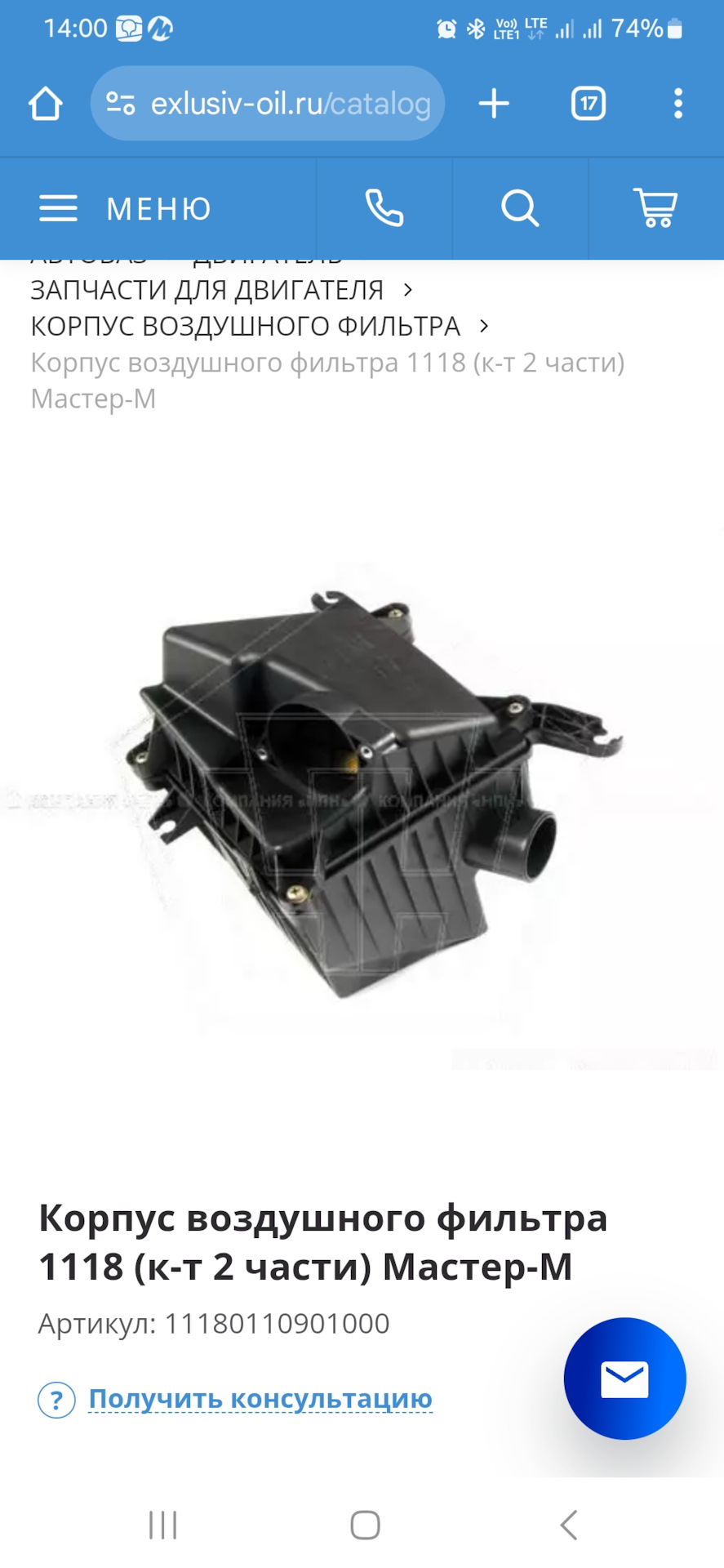

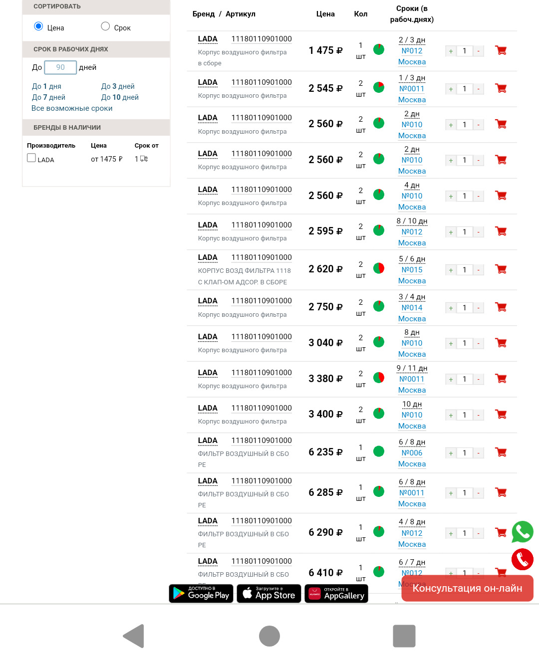

Потому что 3250р отдавать за короб мотор супер и 300р за резиновую флейту соединитель холодного впуска и короба это перебор.Я тогда на том варианте что сейчас лучше остановлюсь)
Пока нашёл такие варианты коробов за вменяемые деньги
Под Акпп ozon.ru/t/qyCFkNv
Под Механику ozon.ru/t/WfItE95
Вопрос только в том, что подойдут ли они, и какой вариант лучше?

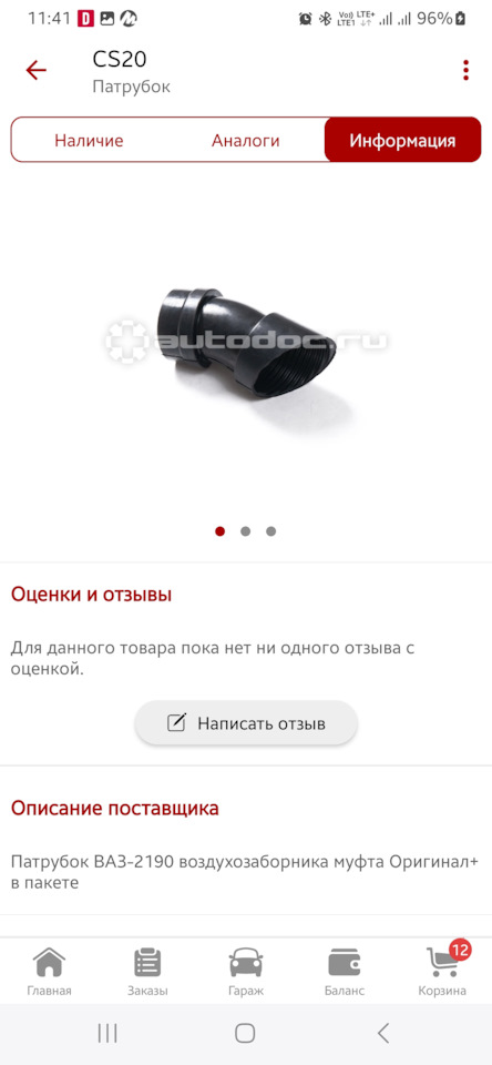

Ну и флейта 300р на любой короб тоже нужна будет
Цены конечно дикие сейчас на все… У Turbomotor-412 надо спросить, уверен он знает, подойдет такой вариант или нет.))
Turbomotor-412 шарит) Спасибо ему!
Дал наводку => Нашел, заказал, 780р вышло, чувство того что ты наепал систему великолепно)
Флейту в другом месте нашёл дешевле, списал бонусы, вышла в 234р.
На Озоне осталось заказать холодный впуск за 1033р, и грубо говоря за смешные 2047р в общей сложности решить проблему с холодным впуском!

А откуда информация, что термостат и короб не совместимы? У меня термостат тоже родной Калиновский, но короб воздушного фильтра стоит нового образца с завода.
Спасибо, очень дельная информация!
Я почему то думал что на коробе старого образца выемка больше под патрубок системы охлаждения.И нового образца короб будет давить на этот патрубок и деформировать его.
Есть корпус с выемкой под патрубок
Какой именно мне покупать надо только осталось понять?
Можешь подсказать?
Мне геометрия короба нового образца больше нравится.
Тут на старого образца вход тупо прямо в корпус, а на нового образца под 45 градусов и флейту можно развернуть вниз, чтобы воздух отражался от нижней части короба и шёл наверх, используя большую часть площади воздушного фильтра.
Только ради этого уже стоит заменить короб, как мне кажется.
11180110901000
Мотор супер фирма
Понял, спасибо, осталось его в продаже ещё найти)
Вспомнил, когда то читал твой пост.
Смотри, там с этим коробом, что шли на к1 первых выпусков, в основном на машинах с мех.Ду, этот технологический выступ немного не попадает в реалии .Верхний патрубок, упирается то ли в ребро пластиковой рамки вентилятора и приходится патрубок ещё ниже заваливать(я как-то, на заре борьбы с причудами в СОД К1, почему малый круг само НЕ(!) развоздушивается, писал про это ещё на Лк-форуме ) .Если патрубок уводить дальше за ребро рамки мотора вентилятора и вкладывая его в данную технологическую нишу короба, то есть шанс что он, патрубок, достанет лопастей крыльчатки .Короче, посмотри потом, как будешь всё это собирать .я уже за давностью лет много чего подзабыл, но задумка с коробом на тот момент у завода была правильная, но как всегда это у нас бывает :что-то пошло не так .
Спасибо Андрей!Я тоже что-то такое припоминаю, поэтому вначале темы и написал что нового образца короб не подойдёт скорее всеготи задал вопрос)
Turbomotor-412
11180110901000
Мотор супер фирма
3900р в Автодоке, на Озоне нет.
В Емексе 7000р и выше.
Еxist 3250р.
Ценник вообще не радует)))
Есть какие то другие варианты?)
Это где такие цены?)
Спасибо за наводку!
Юлсан
От души!Спасибо!
Правда ехать через весь город на другой конец, но это мелочи жизни!
Это мастер м, копия. Без паралона. Не оригинал
У меня Lada под этим артикулом от 2180р и срок доставки 14 дней
Turbomotor-412
Главное чтобы подошёл, начал читать темы за эти короба воздушного фильтра и вообще запутался.
Часто под этим артикулом 11180110901000 идут картинки с коробами старого образца, где вход под 90 градусов.
Надеюсь мне вот это приедет.
Nikita-GLZ
Есть фото короба?Какой покупал версия от АКПП или механика?
Скинь фото если нетрудно)
Ну фото именно короба у меня нет, но есть запись из бж www.drive2.ru/l/696060405566415234/ и артикул короба 11184-1109010
Спасибо!
Короб нового образца встанет. Их там куча видов, Калина 1, Гранта АКПП, Гранта АМТ
Патрубок охлаждения мешать не будет?
Тогда надо вернуть этот впуск будет, и у него же заказать для короба нового образца, ну и сам короб нового образца тоже приобрести.
Спасибо за информацию!От души!
