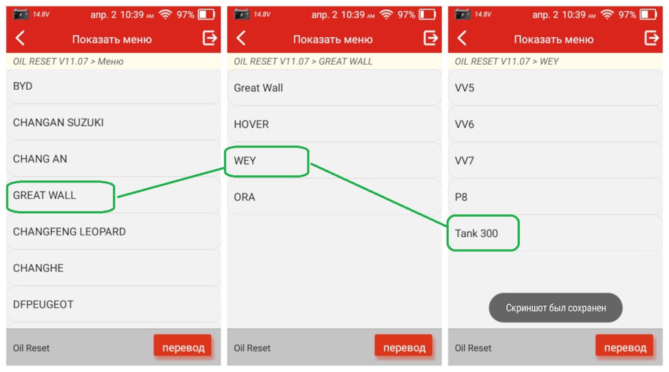

Ещё перед ТО я почитал профильные ресурсы и понял, что в 90% случаев со сбросом масляного сервиса прекрасно справляется универсальный Launch. Либо там есть Tank 300, либо через выбор Haval F7. Но я везучий по жизни и в моем случае имеющийся в сервисе Launch категорически отказался делать Oil Reset. Он официально купленный, с обновлениями, мы давали ему доступ в интернет (что-то там обновлялось), но результат был один — ошибка при попытке запись нового значения пробега, на котором должно загореться сообщение. После такого фиаско я заехал ещё в пару местных сервисов с предложением скинуть масляный сервис за деньги, но везде результат был точно такой же 🤷♂️
Проездив неделю, глядя при каждом запуске на ненавистное сообщение, я совершенно случайно увидел у знакомого вот такой прибор:
Недорогая версия Launchа, который вообще покупался как тестер АКБ.
Решили попробовать, и… по классике — результат: Хрень Ваш Tank — не знаю я его! Даже VIN не определяется 🤦♂️
От безысходности дали прибору доступ в интернет и, неожиданно, он определил VIN, марку, а потом предложил скачать базу "Chinesecar". После установки обновления в нем появился список китайских авто. Ну а потом как во сне 🤣 — успевай нажимать "Далее".
Ниже алгоритм в картинках:
Вот такой недорогой obd-сканер (что-то около 30 000 руб сейчас с пожизненной лицензией). Может кому пригодится, как вариант — когда остальные не сработали.

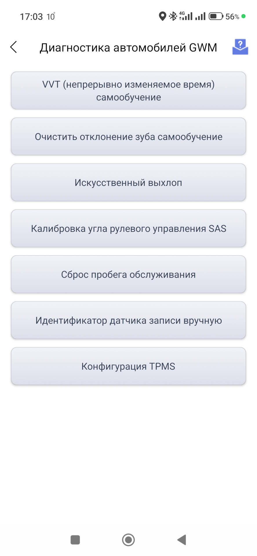

Хуасе 30.000 это не дорого?)) Недорого это Fcar CW700 за 6700р с пожизненным обновлением. Не просто скинул напоминание, а выставил нужное значение- www.drive2.ru/l/701316895780902579/
Да тут тоже можно выставить нужное значение. На скрине как раз моё значение до 47500.
Не спорю, для дома можно и такой купить. Я тут больше написал для тех, кто не хочет покупать, а знает где есть подобный, но не знает работает или нет.
Как развести задние суппорта в сервисный режим для замены колодок? Искусственный выхлоп — это замена тормозной жидкости. Тоже не особо понятно, то делать. Пишет бегать вокруг машины нужно…
Незнаю, колодки пока не менял.
