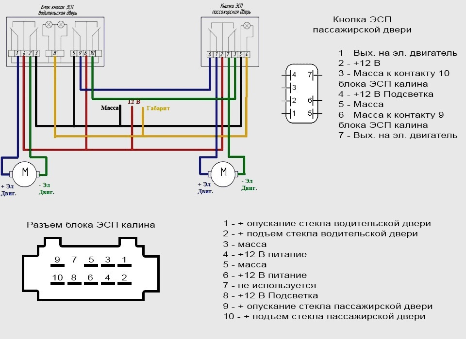

Приветствую, драйвовчане. Столкнулся с проблемой, приехал домой были отпущены водительское и пассажирское стекло. Свое окно закрыл, тыкаю на кнопку пассажирского и тишина. Размер разбираться уже было поздно поэтому было решено скинуть карту, открутить стекло и подпереть брусочком. Сразу заказал новый моторчик, так как подумал, что дело в нем. Сегодня подкинул новый, и что я вижу, что новый моторчик вращается только на отпускание стекла. На поднятие тишина. Подскажите куда копать?
Дополняю запись.
Все дело было в дублирующей кнопки на водительской двери, так что заказал новый модуль на озоне так как не хочется ещё раз встрять и потому что со старым возится лень. Так что кто столкнется с похожей начинайте с качественной проверки кнопок, а потом все остальное.

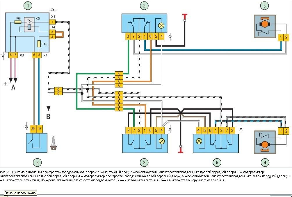

Посмотрел сегодня. По схеме видно, что в случае отказа одной из пар в любой из кнопок, стеклоподьмник не будет работать. Поэтому заказал на озоне новую кнопку пассажирскую и водительский блок. Кто из них виновник узнаю методом научного тыка. А то хотел уже вскрывать дверные жгуты.

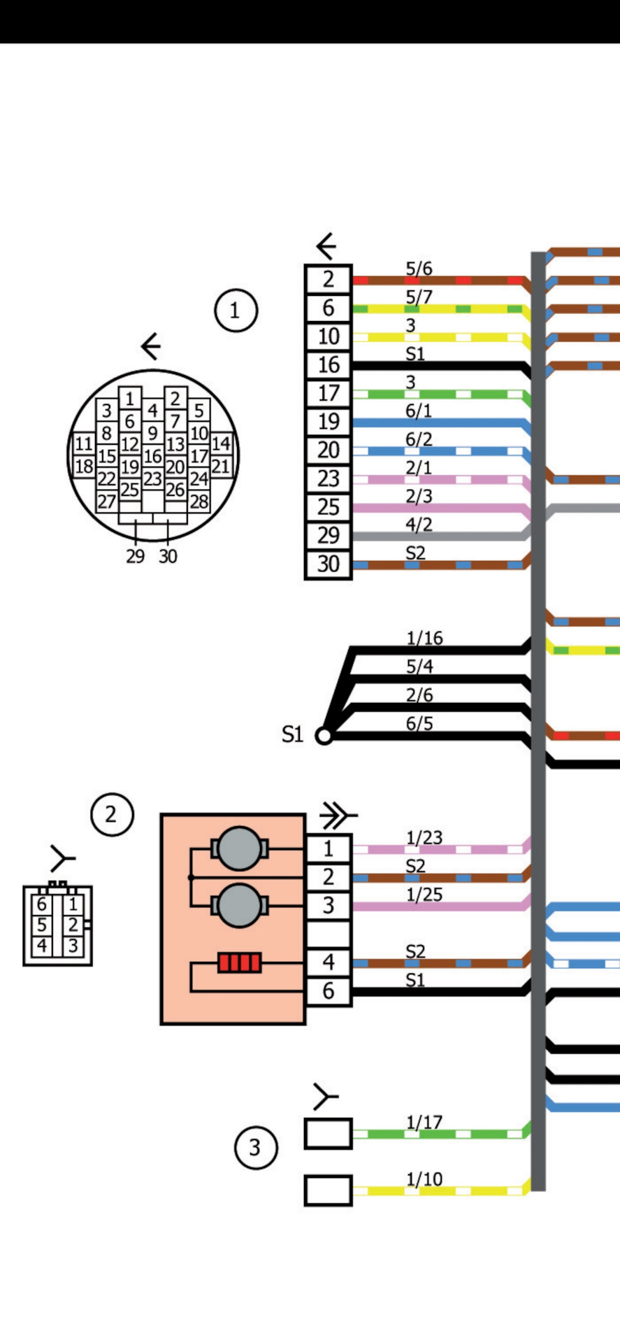

23, 25 контакт в фишке двери смотришь, если есть напруга, то все норм, проблема в жгуте до двери, если на фишке нет, то смотреть блок управления, реле. Самый простой способ с лампочкой, минус на 16, плюс на 23 или 25, если нет мультиметра.
Разве на 23 и 25 должен быть "+" при не нажатой кнопке? Судя по схеме ниже "+" только на 30 контакте и замыкается через моторчик на массу
