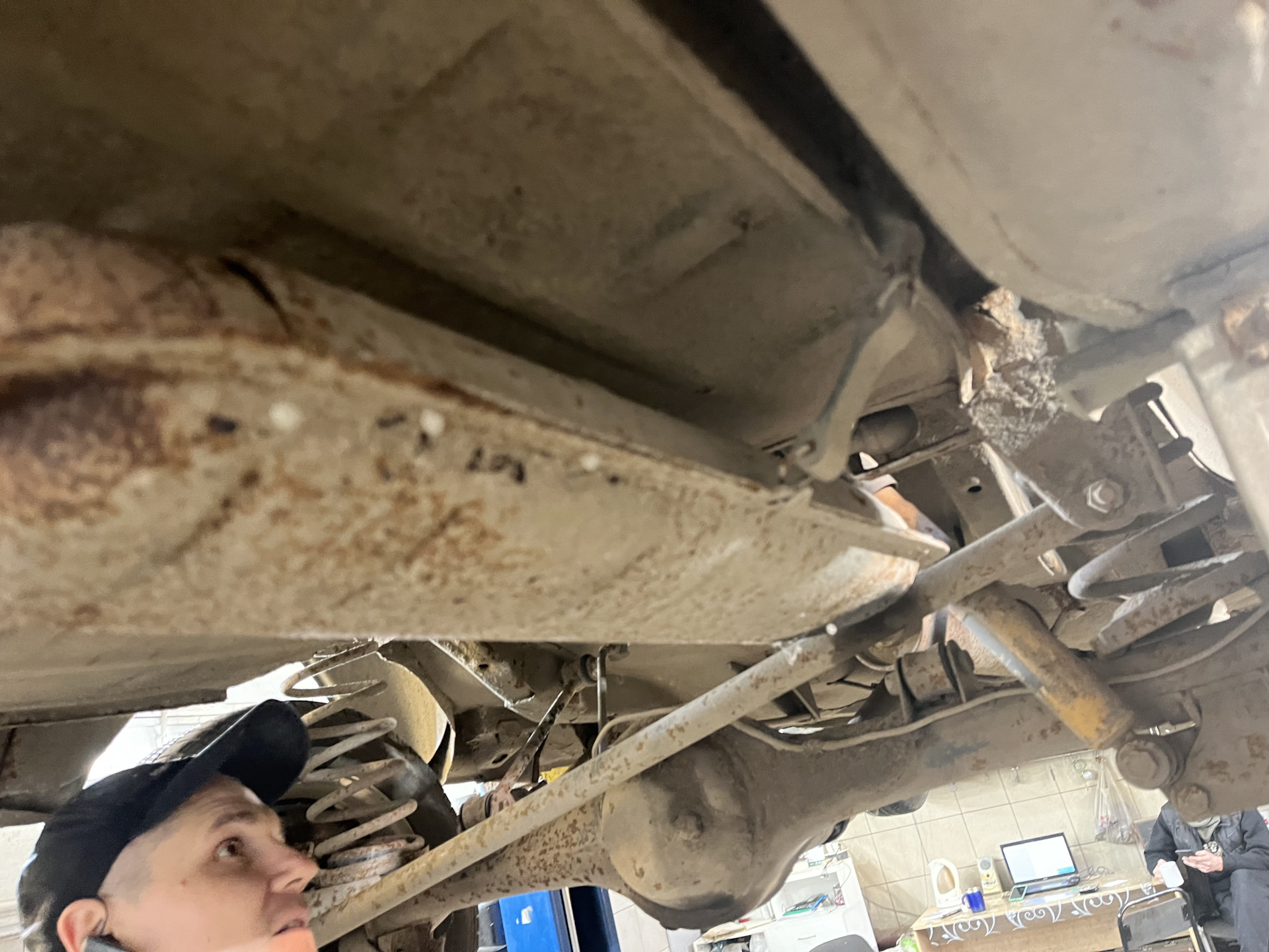

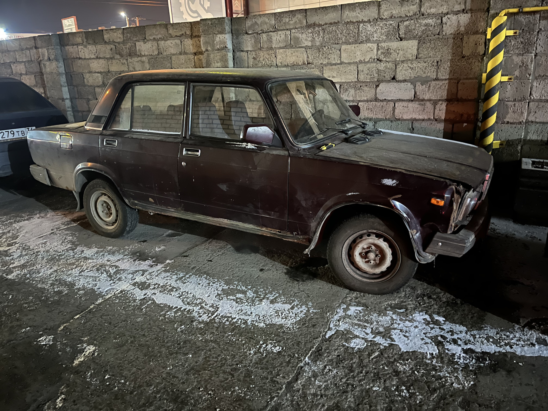

Будущим днём после установки АКБ погнал авто на диагностику. В процессе поездки ещё раз офигел от происходящего с машиной, сзади гремит, спереди гремит, при торможении клинит, кучу скрипов, дребезгов и писков.
При приобретении прошлый владелец указал на необходимость установить задний левый амортизатор (попросту отсутствовал),
заменить нижние рычаги (отдал новые в сборе),
что-то там подварить на переднем левом амортизаторе, разобраться с через раз работающей печкой, до собрать приборную панель, заменить маятник (тоже отдал новый)
В реальности этот список увеличился раз в двадцать:

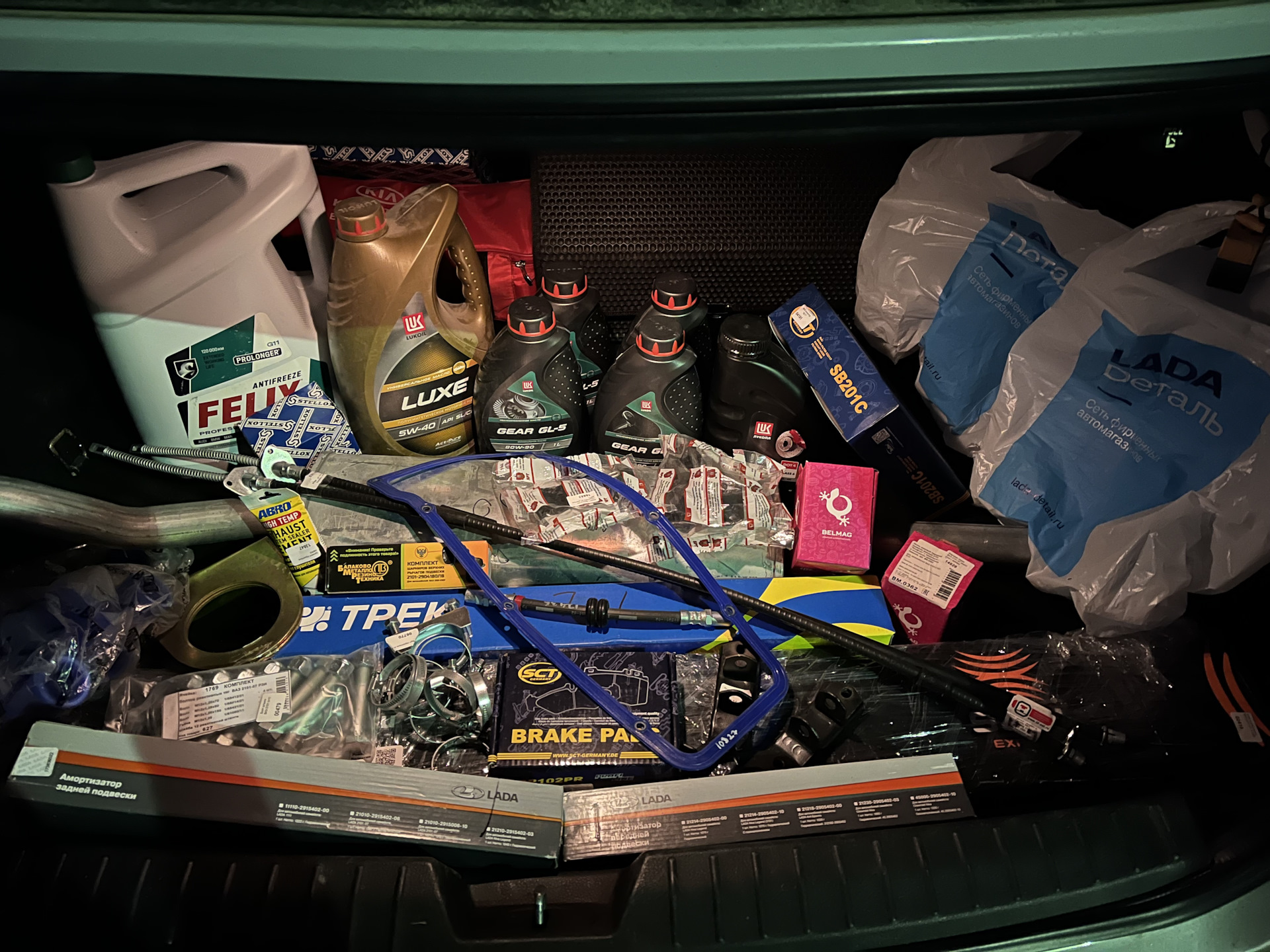

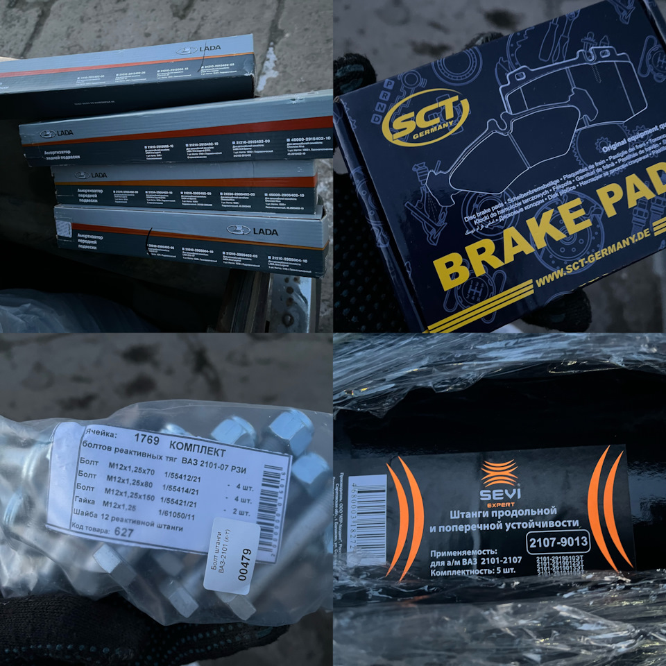

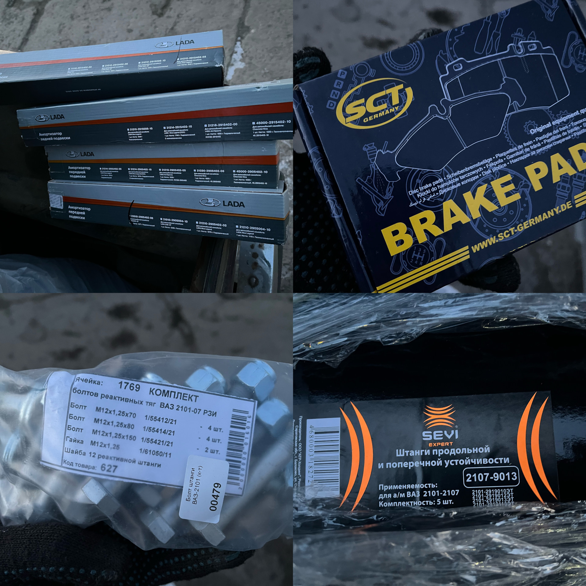

1.Передние амортизаторы 2шт 2322₽
2.Передние нижние рычаги 2шт(были)
3.Рулевой маятник(был)
4.Рулевые трапеции, комплект TREK 3909₽
5.Передние верхние шаровые 2шт 1332₽
6.Сайленблоки верхних рычагов 4шт 504₽
7.Втулки стабилизатора 4шт 122₽
8.Скобы втулок стаба 4шт 600₽
9.Передние колодки SCT 750₽
10.Усилители передних стаканов 2шт 700₽
11.Глушитель Trialli 2024₽
12.Хомут глушителя 72₽
13.Подвесы глушителя 2шт 140₽
14.Задние реактивные тяги комплект SEVI 4484₽
15.Набор болтов задних реактивных тяг 867₽
16.Задние амортизаторы Нивские 2шт 2484₽
17.Задний тормозной шланг(перед мостом) 442₽
18.Трос ручника большой 738₽
19.Кронштейны передних амортов нижние 2шт 414₽
Далее я сразу решил дополнительно заменить:
20.Масло ДВС Лукойл Люкс 5W40 полусинтетика 4л 1307₽
21.Фильтр масляный Stellox 252₽
22.Фильтр воздушный SCT 279₽
23.Фильтр топливный SCT (был)
24.Масло в коробке Лукойл 80W90 GL4 2л 712₽
25.Масло в редукторе Лукойл 80W90 GL5 2л 684₽
26.Антифриз 10л Felix Prolonger 1843₽
27.Патрубки охлаждения силиконовые 1525₽
28.Хомуты норма 8шт 418₽
29.Сальник коленвала передний 100₽
30.Тормозная жидкость Felix 2шт 520₽
Далее всё было куплено и машина стояла в очереди на ремонт
Вроде запчасти не самые дорогие и цены адекватные но итог конечно удивил 😳 И это только начало. По истечении очереди и постановки авто на ремонт, на следующий день потребовалась ещё куча запчастей.
