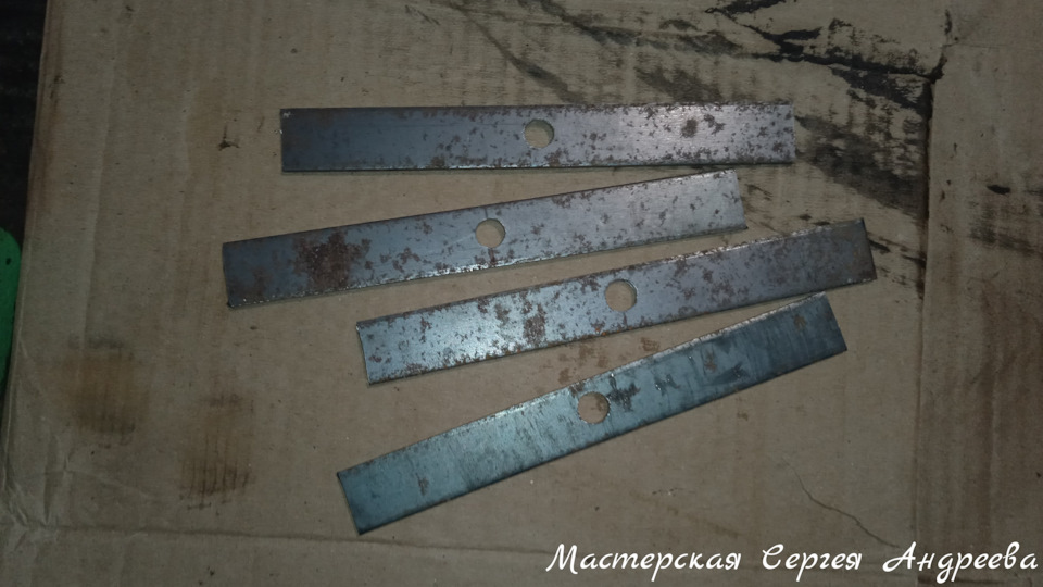

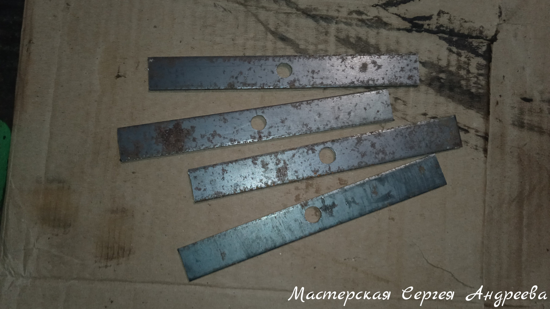

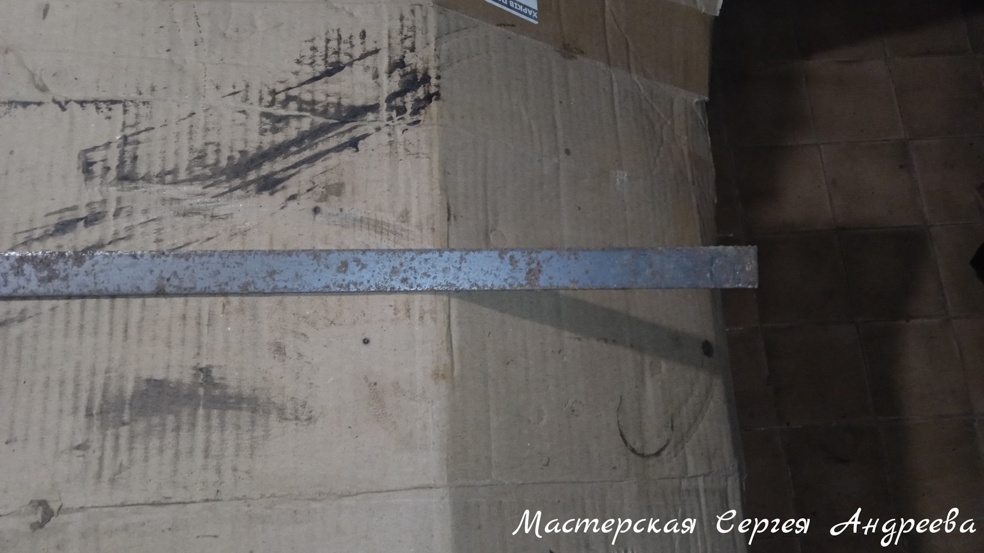

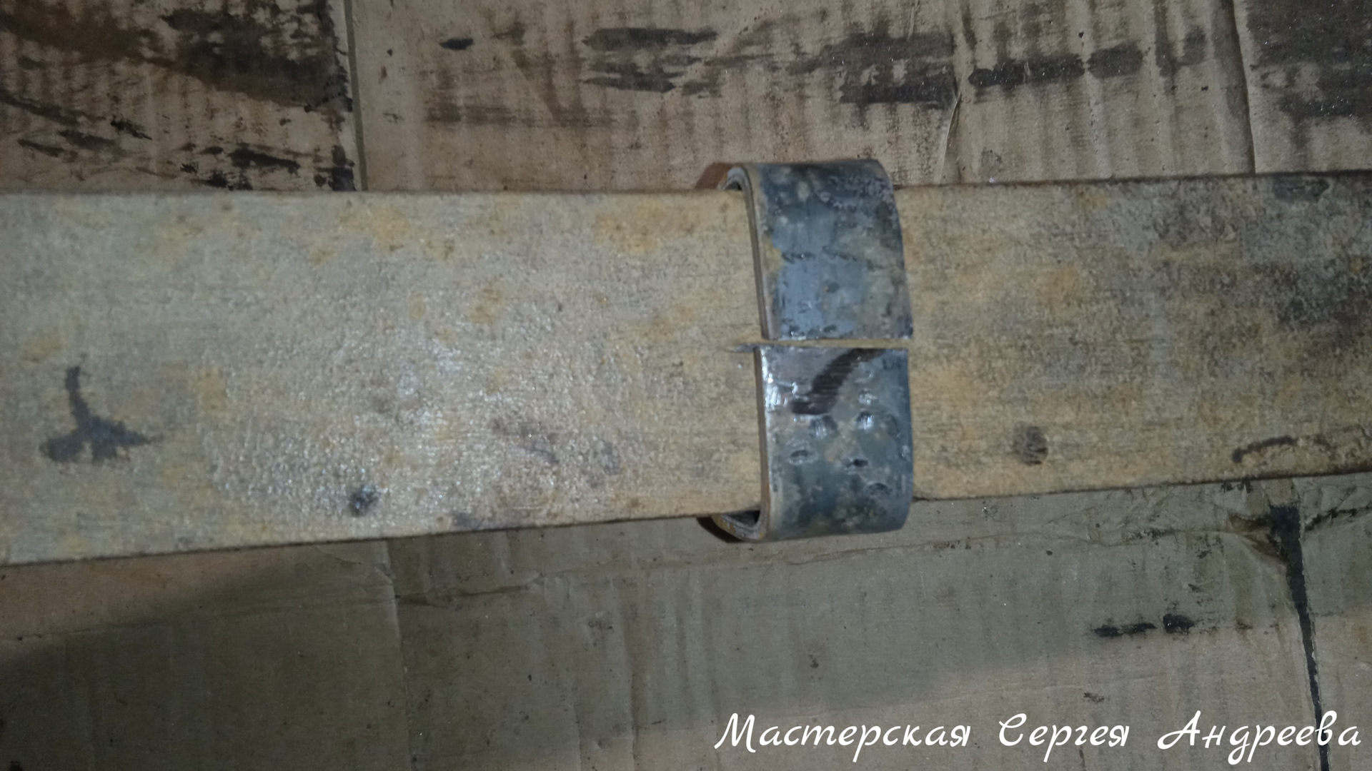

Для их изготовления взял полосу 20х2, так сказать что под рукой валялось.
Накромсал ее на отрезки по 17 см. Отрезал с запасом 5 мм для последующей подгонки.
Просверлил отверстие для штифта

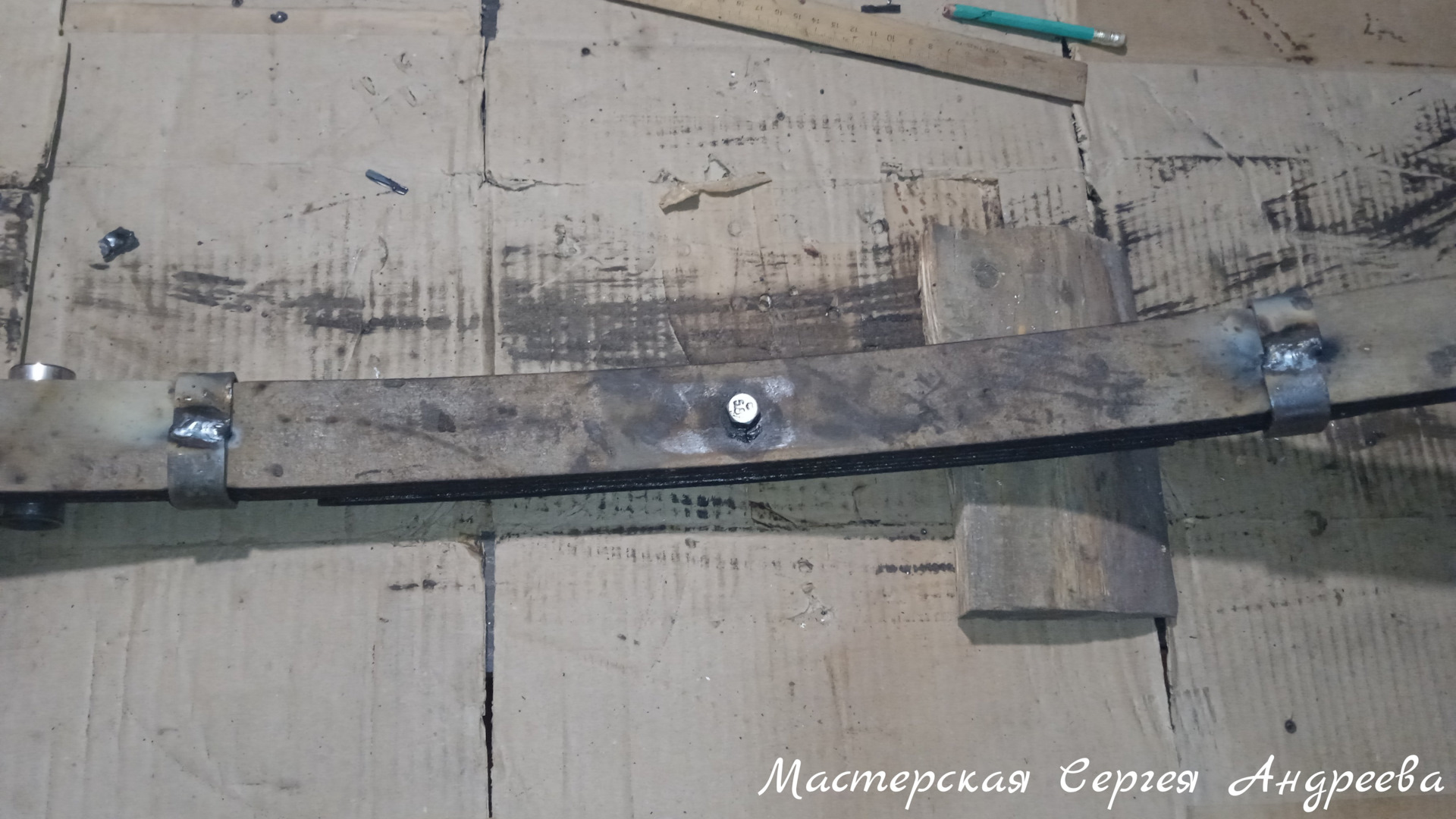

Завернул буквой "П" и надев на штифт

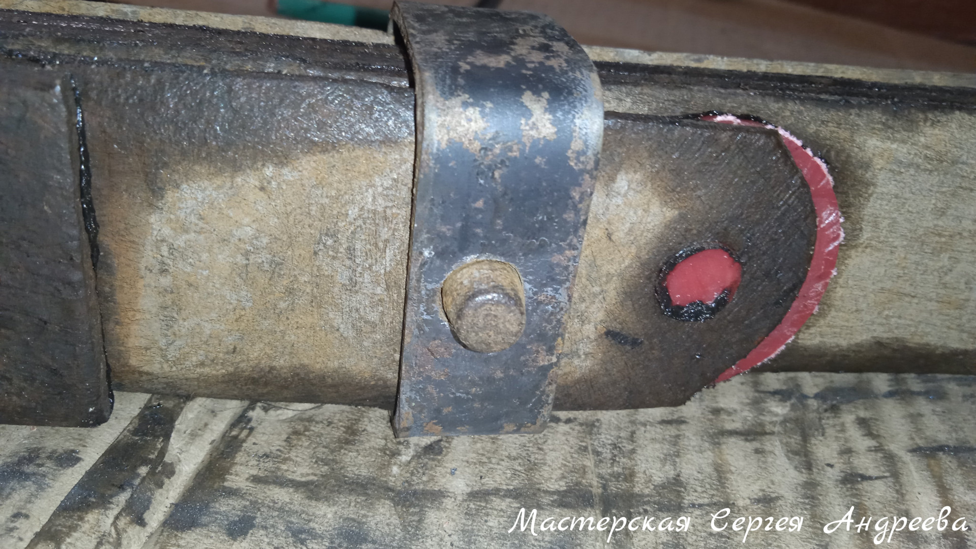

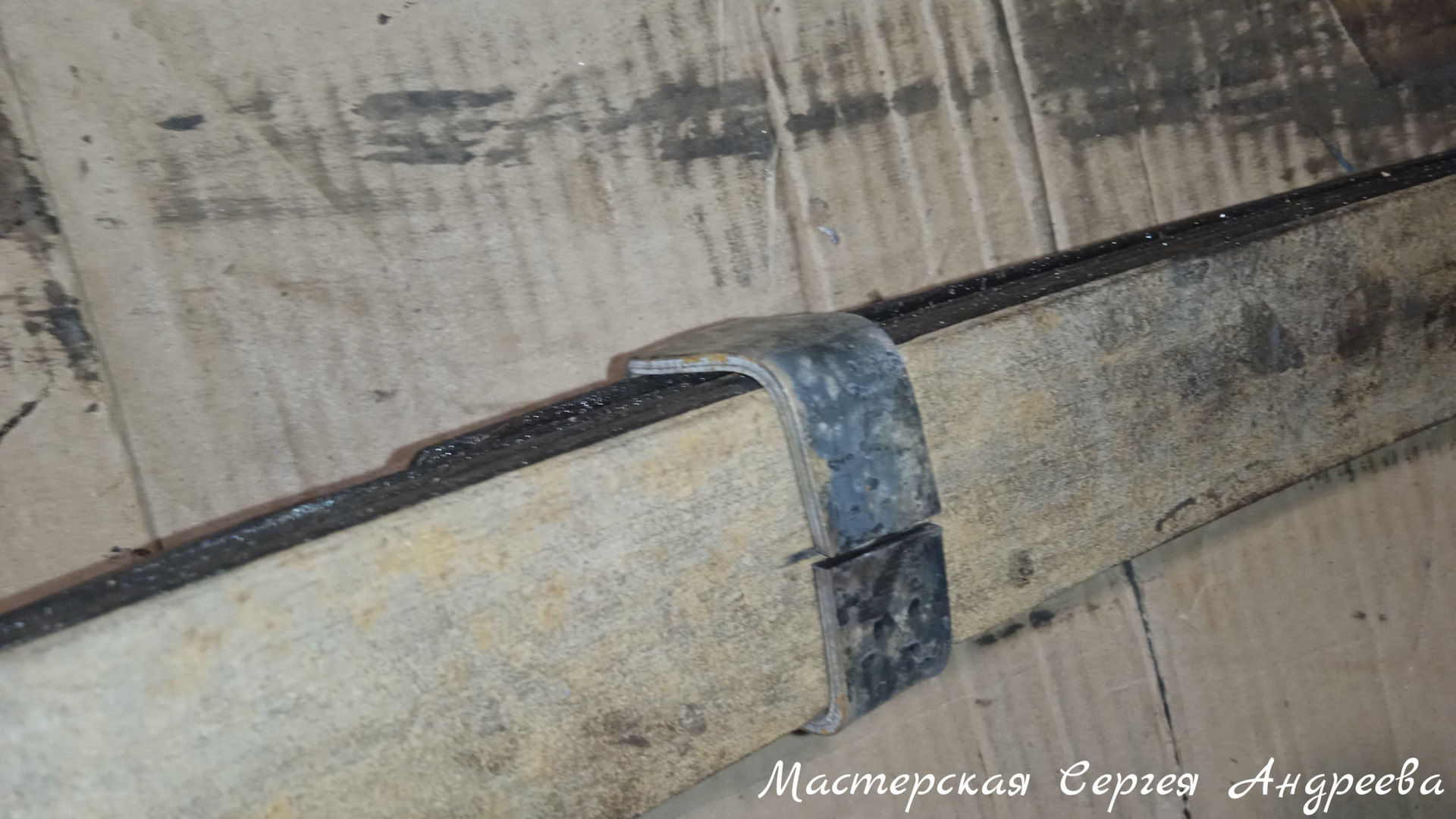

Завернул изготовленный хомут и на финальном этапе немного подрезал, подрезал их чтобы не было нахлеста

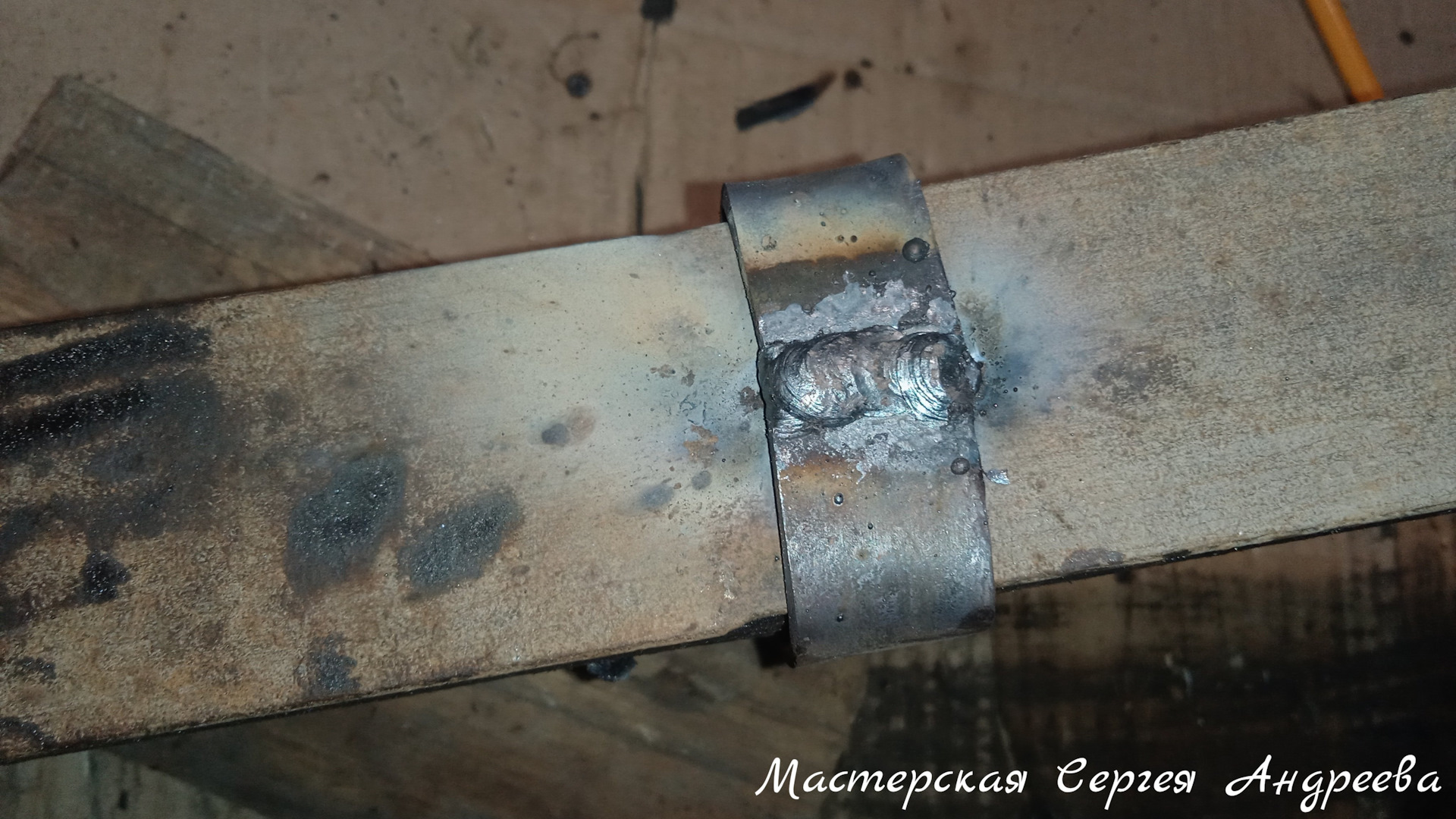

Ну и для страховки прихватил хомут по шву сваркой

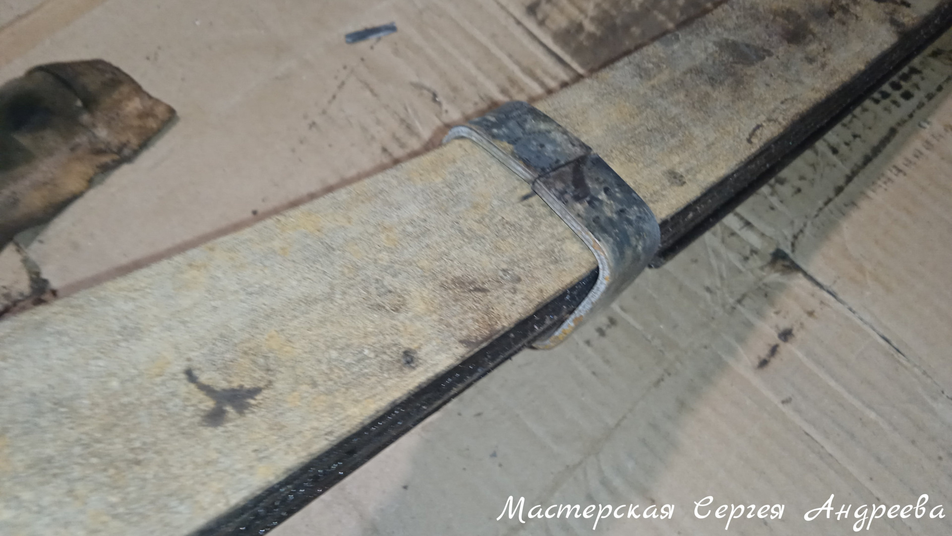

Получилось очень неплохо. Я ожидал худшего. Главное, что будут выполнять свою функцию при минимальных затратах времени и средств.

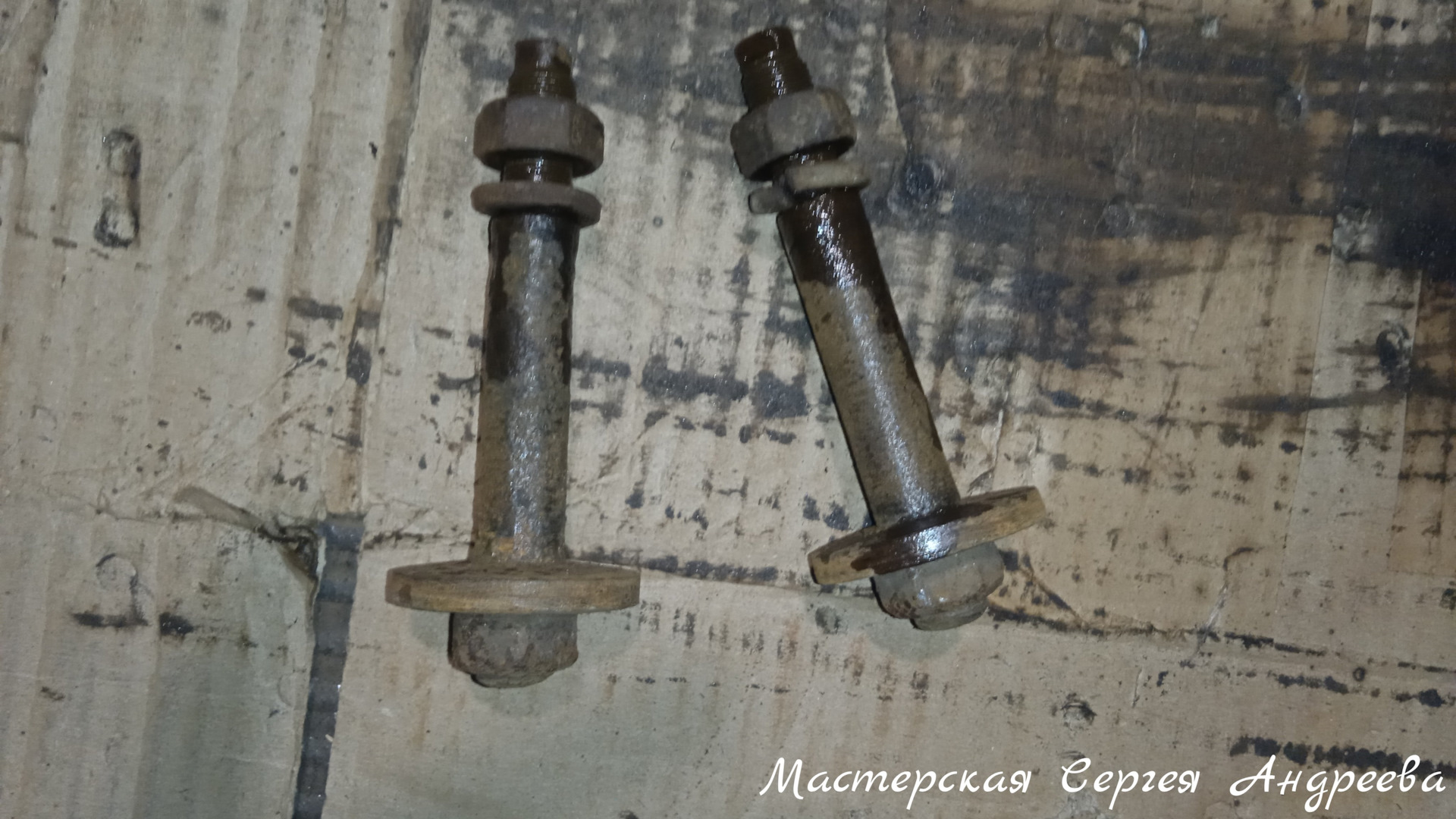

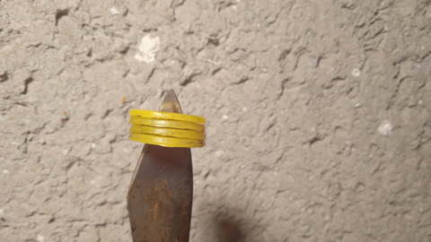

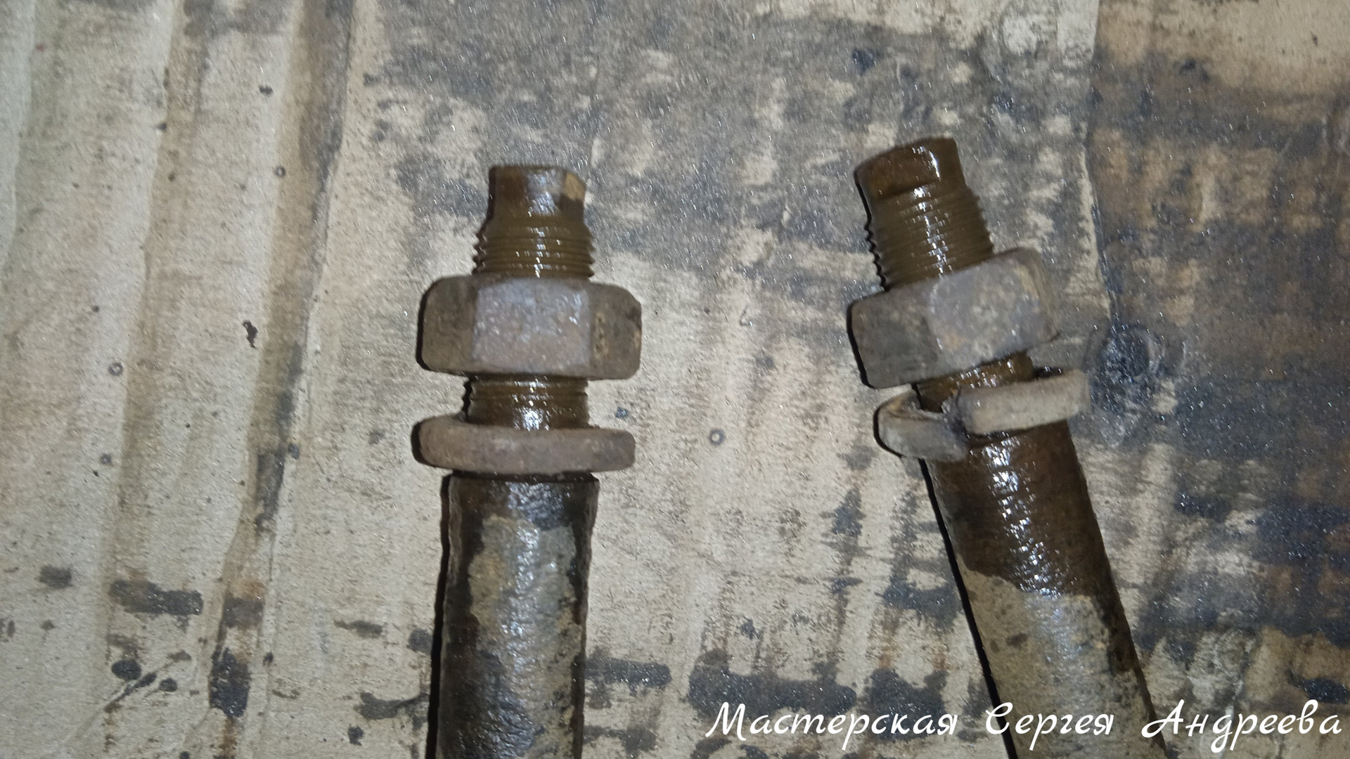

Пальцы рессор, хотя в запасе есть и новые, которые покупал для Голубого, но решил их сохранить для другой машины, а вместо них установлю донорские 2140. Да они б/у и шайбы в них уже спаялись ржавчиной от времени и свою изначальную функцию не выполняют, но вы ведь помните. Делаем хорошо, но при минимуме вложений. Те новые запчасти, которые получится сохранить уйдут в запас.
Поэтому щеткой по металлу они были немного почищены и почищена резьба.

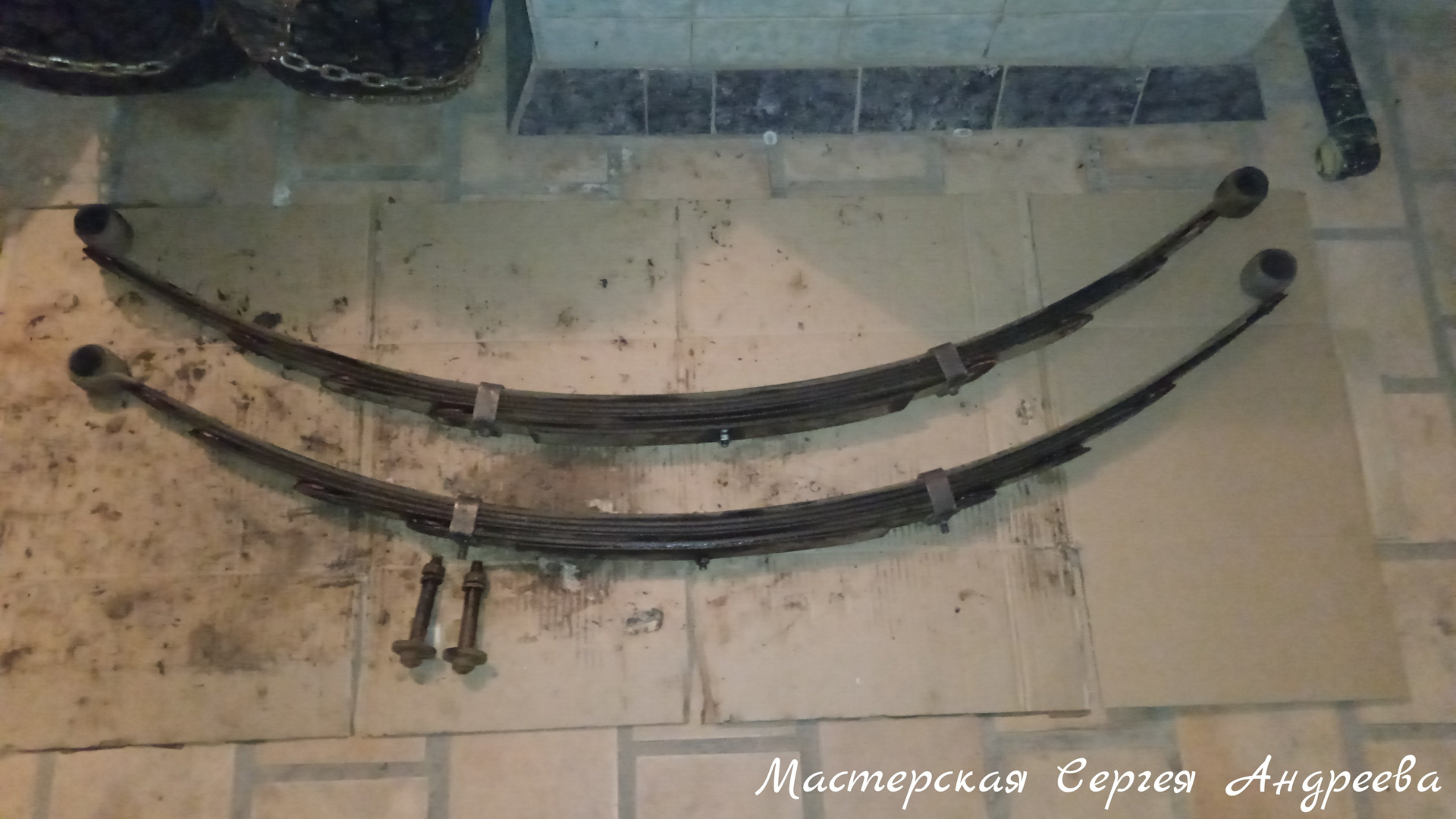

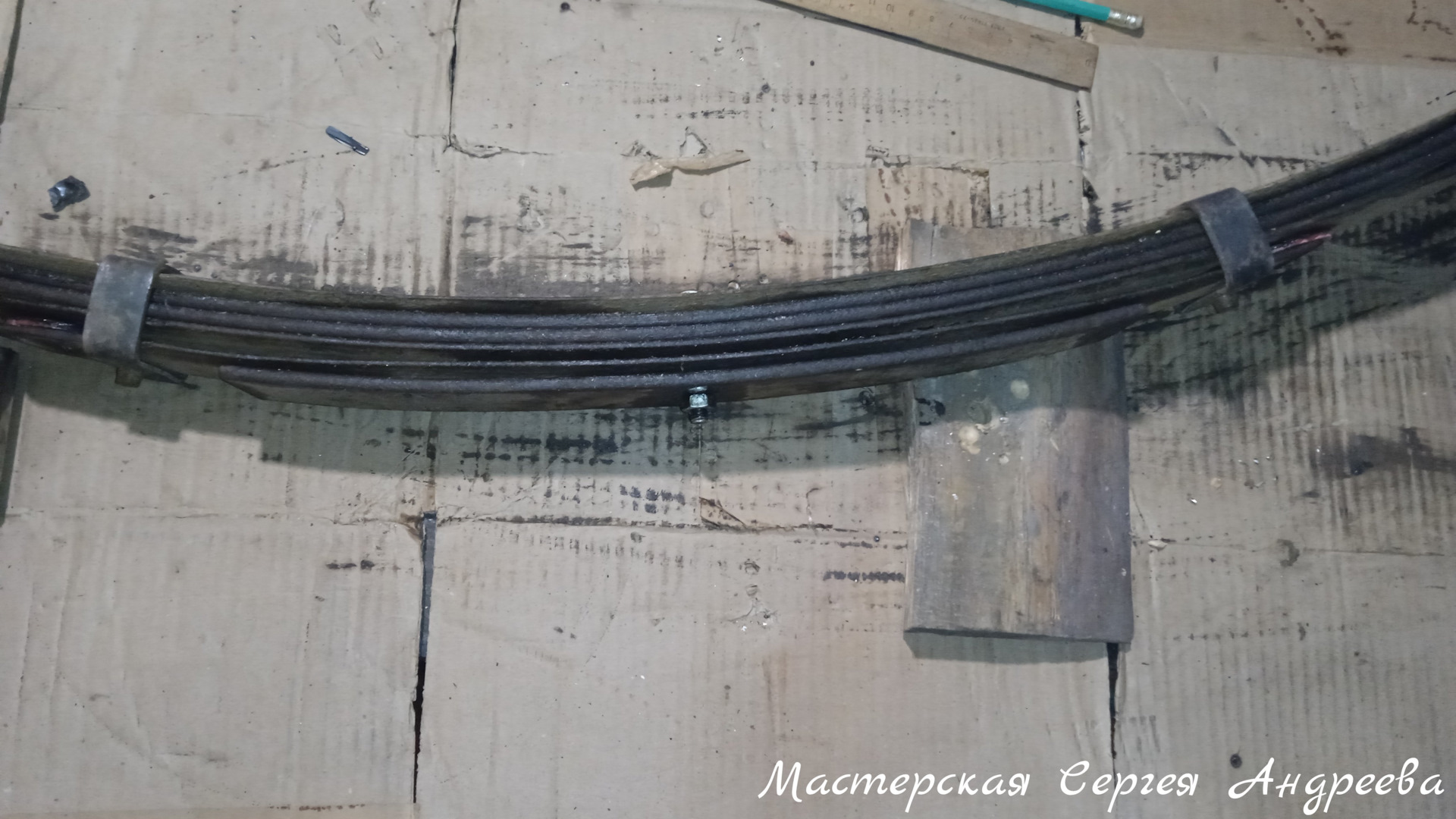

И рессоры отложены для монтажа.
Еще надо положить для комплекта стремена и серьги, но чуть позже.

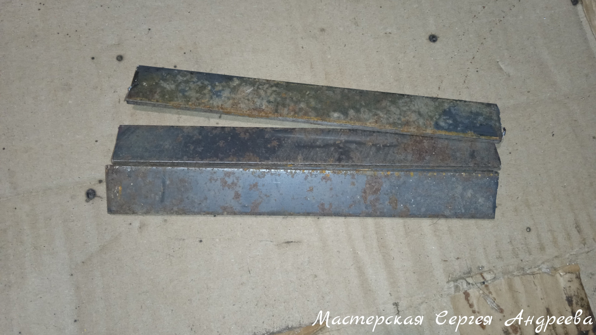

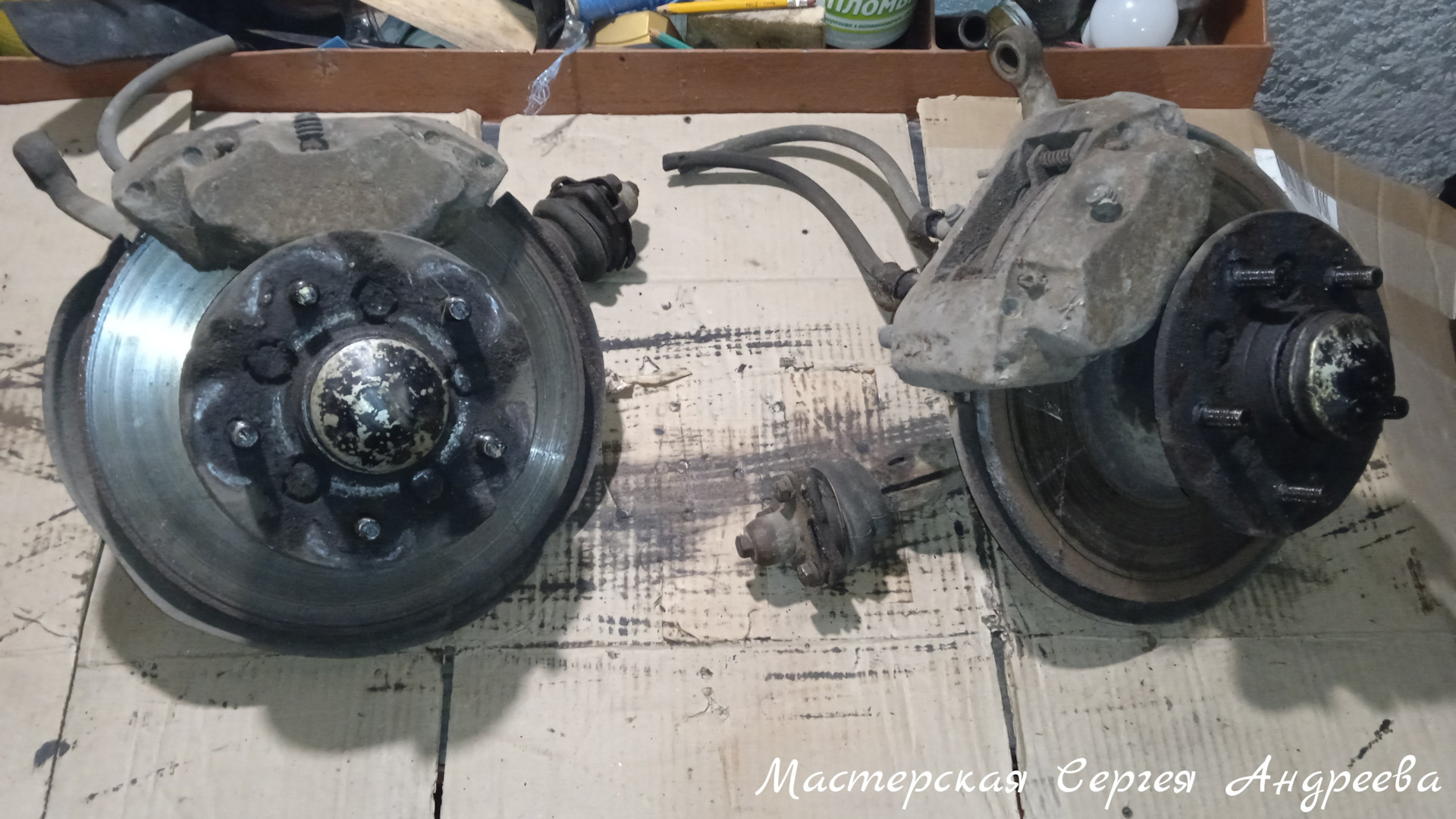

А вот уже в следующей записи начну работать вот с этим
С Голубого решил не использовать, поскольку вероятно там посадочных просто нет под подшипник. А эти хоть донорские но с отличным тормозным диском, колодками, которые еще походят…но обо всем подробно уже расскажу о них в других записях.
