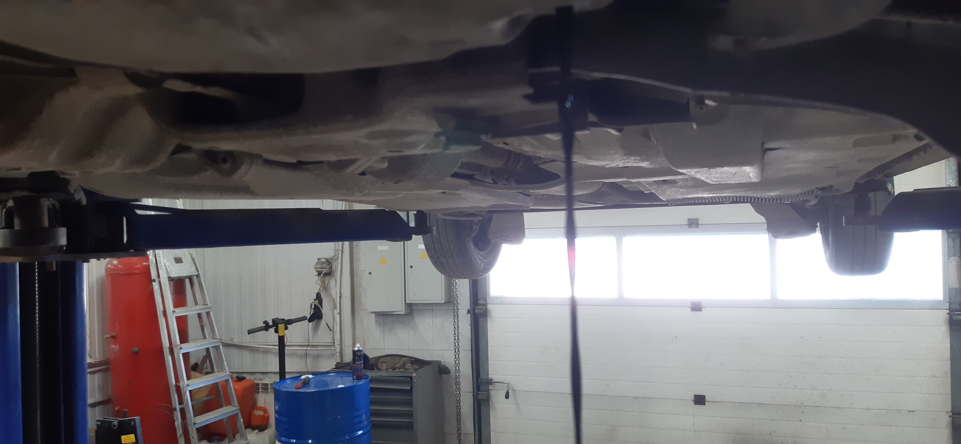

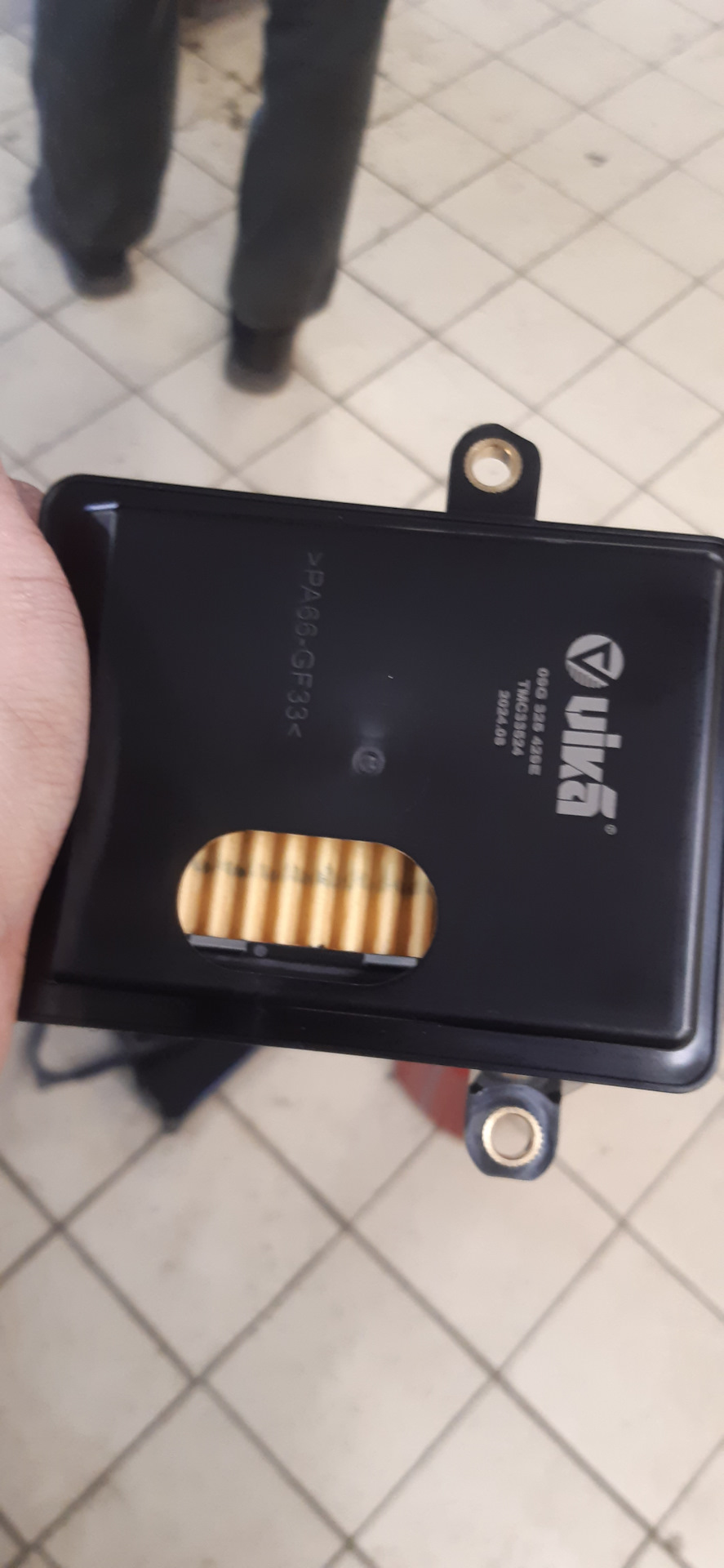

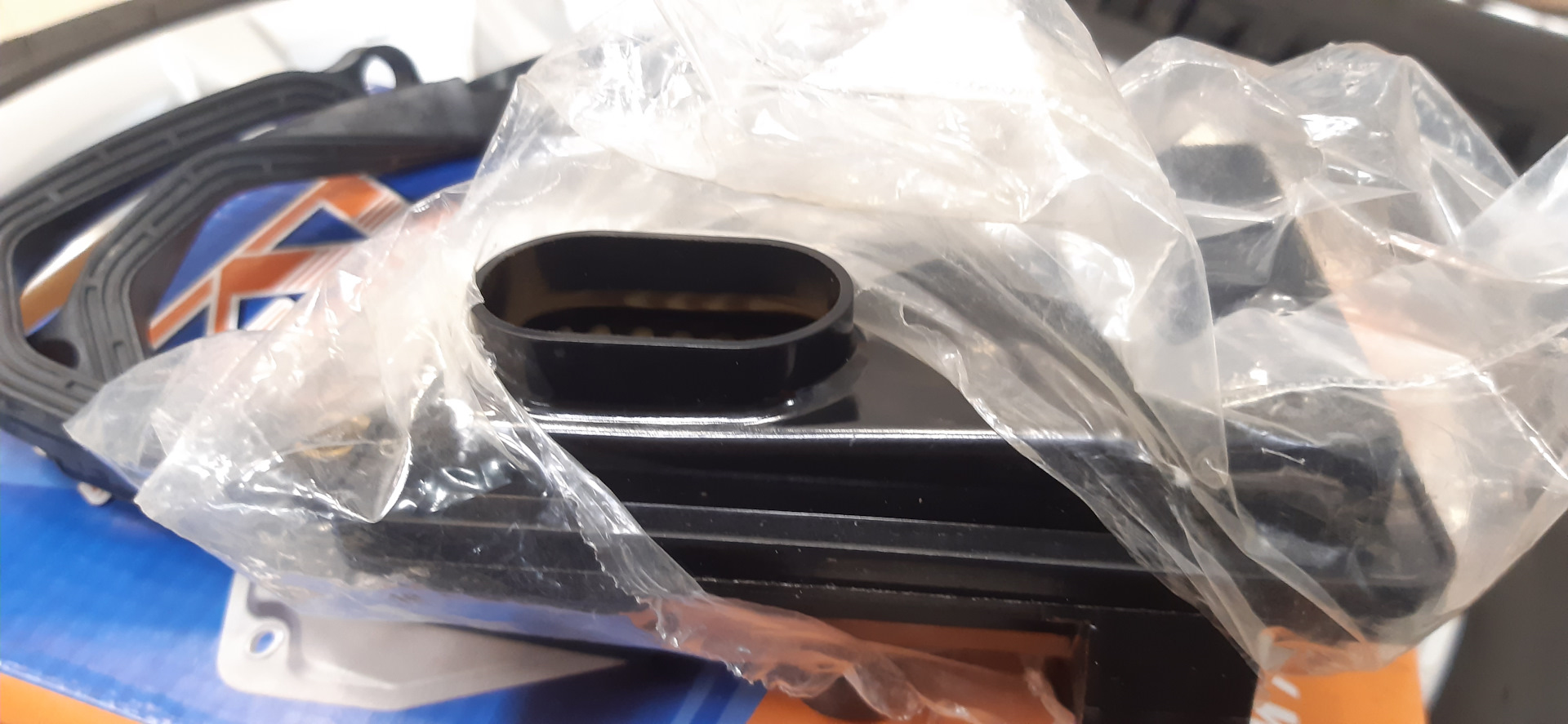

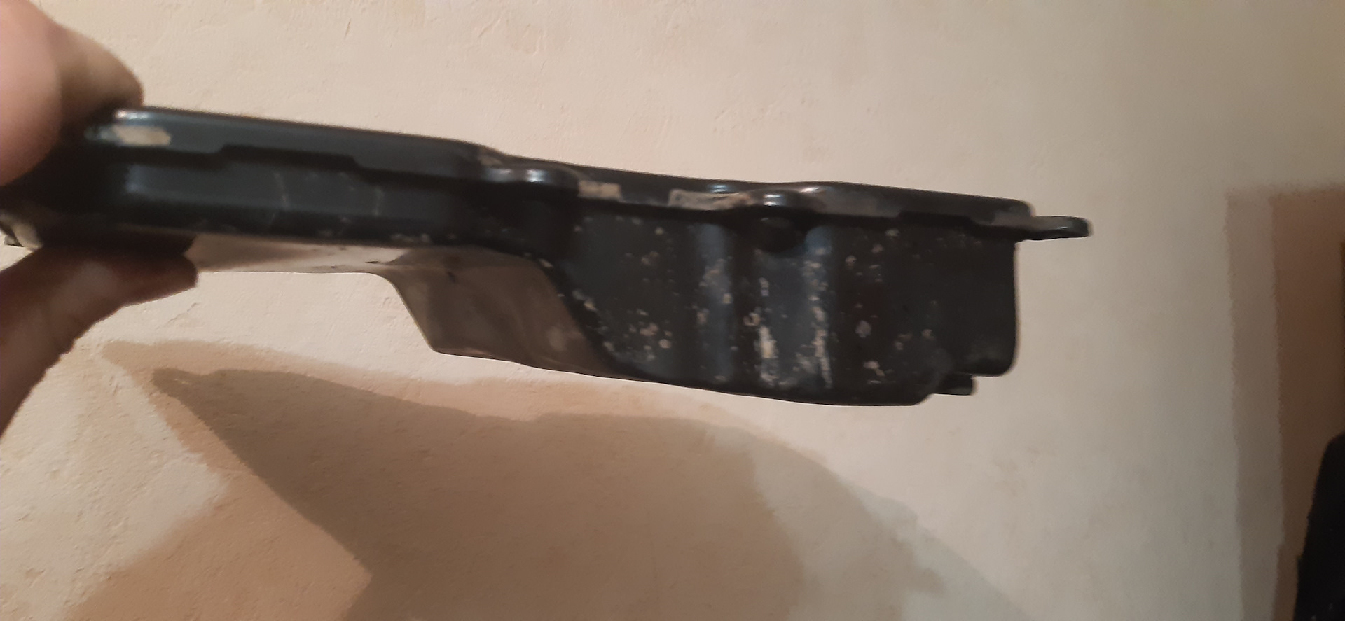

UPD — всего через месяц я сменил поддон на нормальный www.drive2.ru/l/703665727495748147/

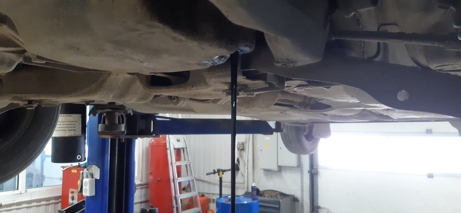

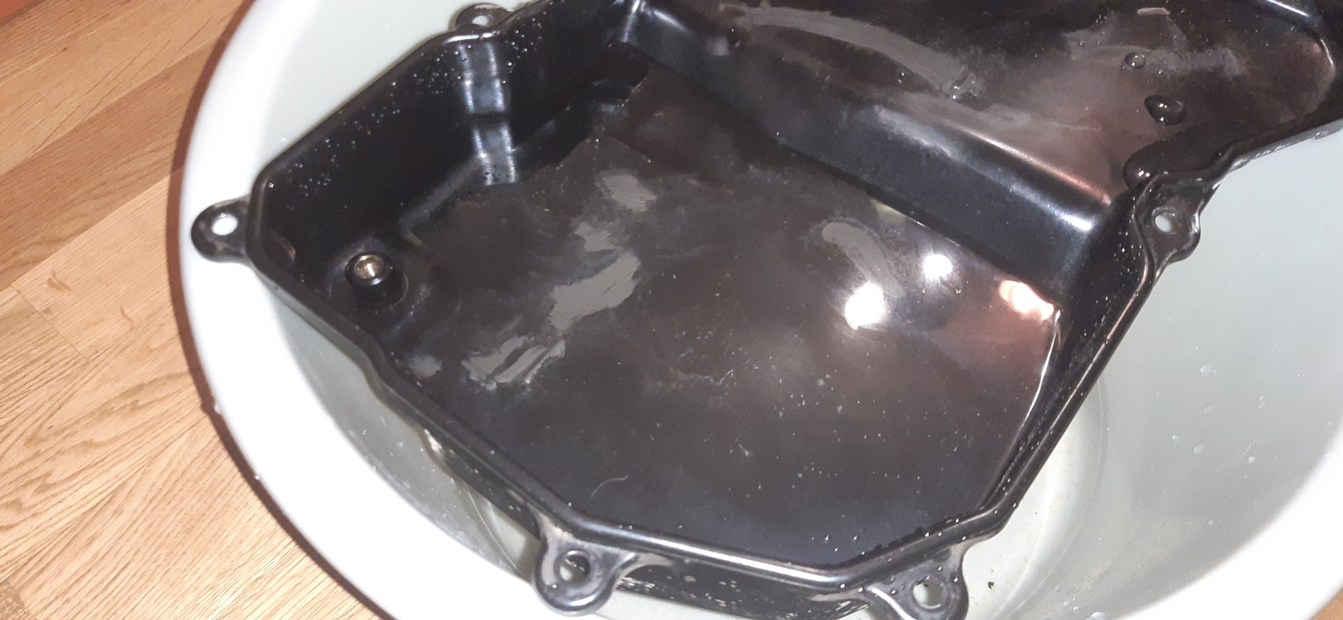

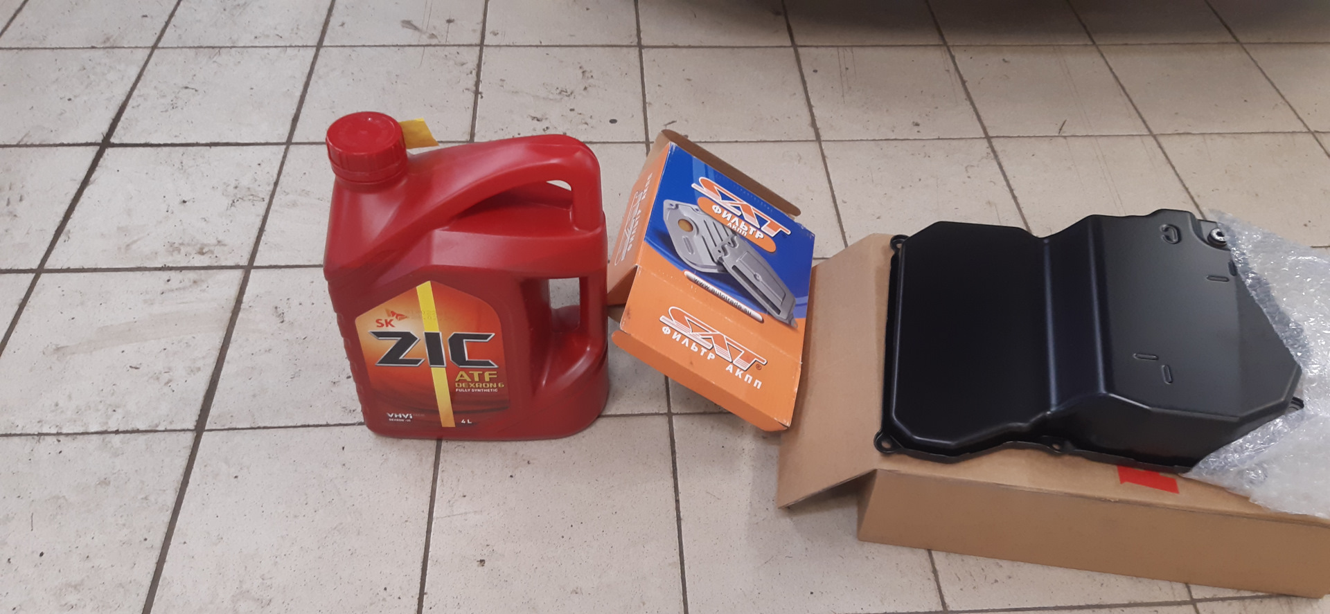

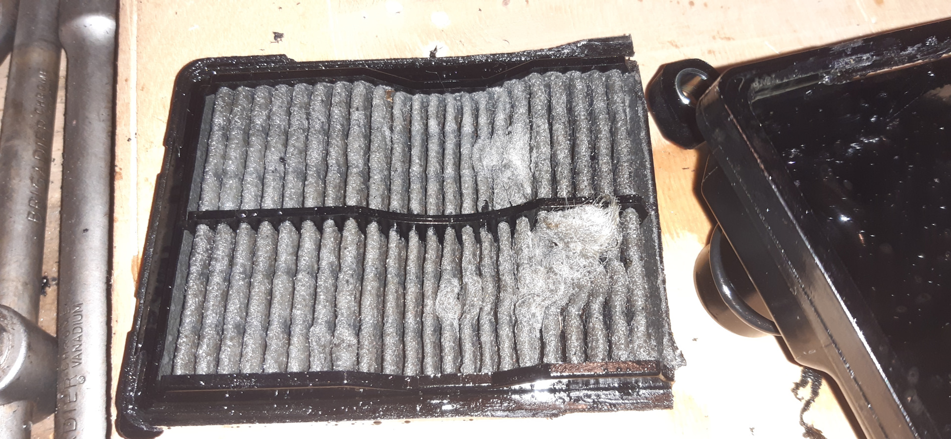

За минувшую зиму порядком надоели тычки в АКПП при полной остановке машины и я решил, что уже пора поменять масло в АКПП, учитывая немалый пробег машины. Менять разумеется надо вместе с фильтром, а также я решил сменить поддон, так как родной уже прилично был измят в разных местах. Первую вмятину он вообще получил, когда машине и года не было, причем сквозь родную дырявую защиту, которую я сменил еще 3.5 года назад.

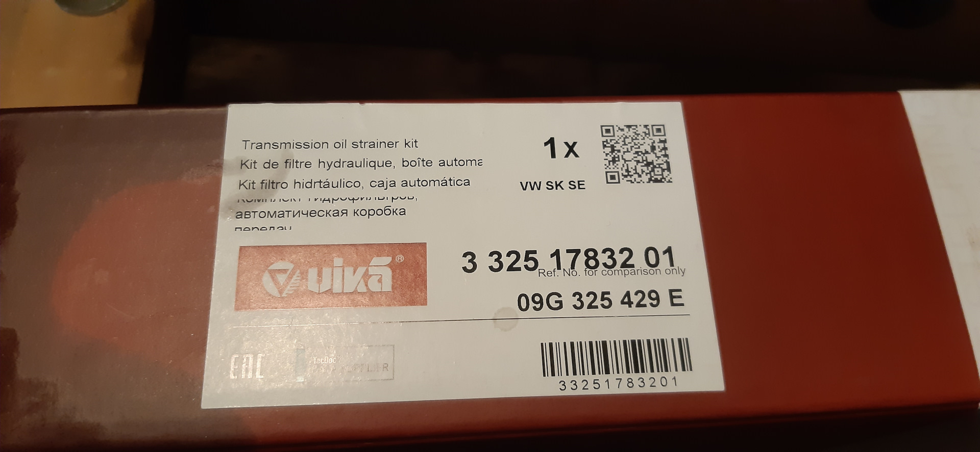

При замене масла уже в АКПП без снятия защиты не обойтись, так как в любом случае, даже если не менять поддон, надо снимать поддон акпп для замены фильтра. Немалая часть масла (400 мл) остается внутри поддона, все через пробку не сливается, а еще часть выльется при снятии уже фильтра. Сам поддон на болтах на 10, единственно рядом с одним из болтом была замята отбортовка, торцевая головка не налезала. Масло было, естественно, уже потемневшее и лишь на свет был виден его красный цвет. Новое масло я купил Zic Multi ATF 6, за 4000р за канистру. Фильтр взял марки Vika 09G325429E, за 1700. Предлагали еще марки SAT c дополнительной юбкой овального отверстия, но я его вернул назад, когда сравнил с родным фильтром.
Заливать масло — здесь, в отличии от Жатко, увы усложнено: нет ни щупа, ни заливного сверху отверстия. Поэтому закачивают с помощью насоса через все то же сливное отверстие. Также желательно, чтобы в сервисе был специальный резьбовой переходник для этого самого отверстия. В моем случае сделали, увы, по-колхозному — просто придерживая шланг тряпкой, но масло все равно сквозь тряпку сочилось. В общем, лучше бы, как в Калине, было бы отдельное сверху отверстие, заодно и уровень можно было бы смотреть, а не на глаз оставлять.

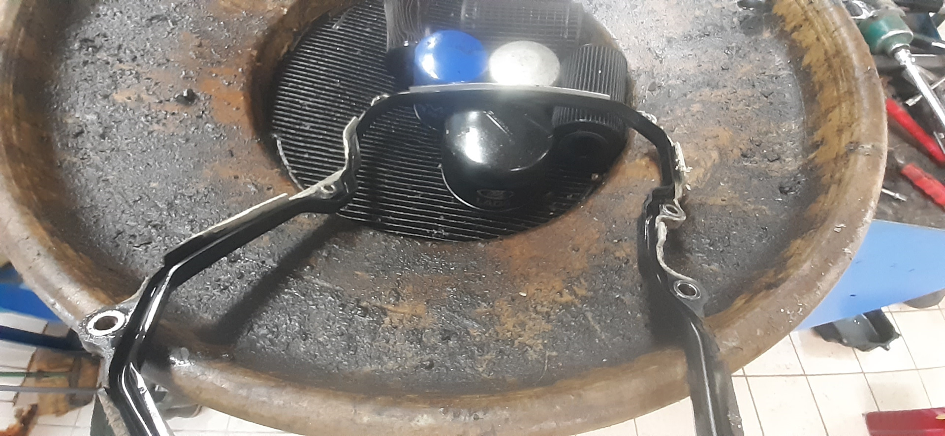

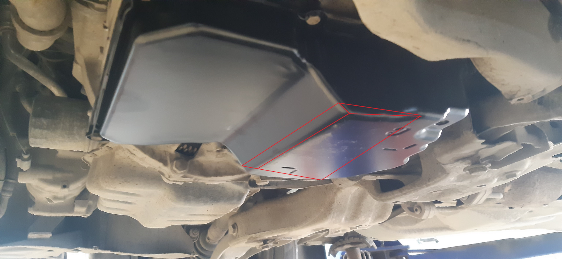

Возникли также трудности и с неоригинальным поддоном акпп Patron POC157. Он оказался… больше, чем оригинал, он ниже выпирает выступом. Мастерам пришлось городить огород из болтов подлиннее, чтобы в защиту не упирался этот поддон, но теперь, увы защита цепляется иногда за землю. Эх, знать бы эту особенность до того, как купил этот поддон! Но увы, уже только на следующей замене его поменяю, заранее конечно сверюсь по фото. Брать Patron POC157 в любом случае не советую! Магниты переставили со старого поддона на новый. Еще добавлю по родной резиновой прокладке — не понимаю, зачем ее менять, она и родная как новая. Такая же, к слову, история была и при замене термостата.
После замены акпп стала пинаться уже поменьше. Сама работа обошлась в 2920р. Общая сумма замены 2920+1750+4000=8670р. Считаю, что масло даже надо пораньше менять, чем я сменил, тысяч на 10-15 раньше. До 120 тысяч уж точно тянуть не надо. Также посмотрел и оригинальный фильтр на предмет забитости — цвет бумаги другой, потемневший, поэтому тоже сразу менять надо. При этом каких-то ощутимых отложений не было мною замечено. Пришлось его пластиковый корпус пилить болгаркой, так как иначе видна только небольшая часть фильтроэлемента через отверстия.

Давайте так! Готов принять сто говна комментариев. Владею машиной с завода. Пробег 240 ткм без замены. Проблем нет!..
ну вот в моем случае уже стружку в поддоне нашли даже при этой второй замене, мне там жути нагнали что акпп конец. Но она пока едет. А в твоем случае акпп не пинается?
Нет. Работает как новая…
чудеса…
Артикул оригинального поддона не сохранили?
он есть 09g321361d
У меня 09g321361 (без D) и сайты по подбору предлагают PATRON POC031.
В общем, когда буду покупать поддон, линейку возьму )
в первую очередь смотри чтобы не было этого выступа!
a324
www.drive2.ru/l/703665727495748147/ — сделал запись с размерами)))
a324

"А вот поддон Patron POC157 неудачный" — он не неудачный, а другой. Читал, что на Айсины ставятся разные поддоны…
Ссылку можно?
Не сохранил. Тоже искал отзывы по поддонам и человек на Пассате, по-моему, писал про разные поддоны для 09G.

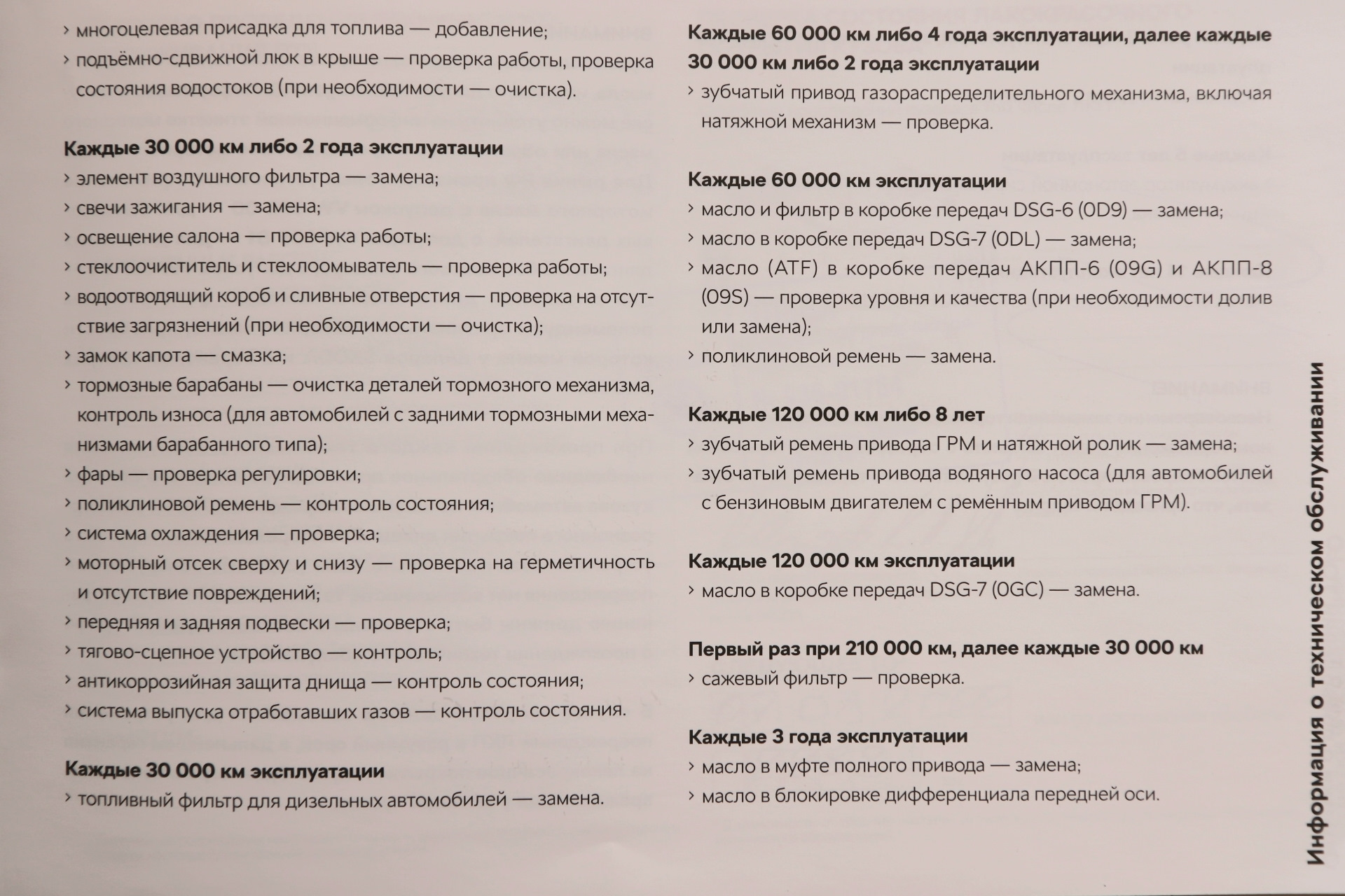

Ну вот снова. От Кодиака. Для DSG — 60 000км замена и. АКПП 09g Проверка уровня, долив по необходимости замена
И опять же. Вот хоть, что мне доказывайте. Любая жидкость деградирует. Т.е. в дсг менять надо. А Айсине не надо. Если уж так, то даже на таре с маслом написано. Срок годности 5 лет.

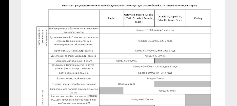

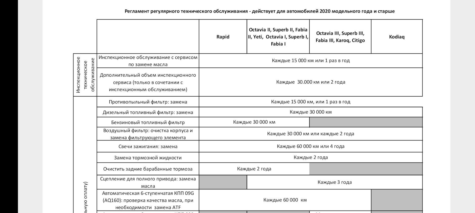

Масло в коробке АКПП по регламенту меняют каждые 60к пробега.
А по регламенту айсин ещё чаще.
nikzevs
Можно увидеть этот официальный регламент от производителя/ОД Шкоды?
Что это? ОД отоба? Не смешите мои тапочки.
Скачано на официальном сайте Шкода
«Проверка качества масла, при необходимости замена» — Вы как его проверяете, на глаз? Где тут регламент обязательной замены?
До 20 года такой записи вообще не было, на протяжении первых поликов и рапидов (обсуждаемого). И производитель продолжает очень осторожно НЕ менять масло в АКПП. Рекомендательный характер — относительно условий эксплуатации, не более того.
Тебе по факту предъявили доказательства, а ты все равно продолжаешь стоять на своём🤦♂️🤷♂️
Все меняют масло, а ты самый умный. Удачи тебе по жизни
Доказательства чего? Конечно самый умный, так как уже 300 пройдено не на одном рапиде и коробки работают. Вы научитесь отличать букву К от З. Разъясню, что К это контроль, а З замена. Это тоже от ОД Шкода. По регламенту — проверка, при необходимости замена. Это не тождественно обязательная замена по регламенту!
Хотите меняйте хоть каждые 20 или 10 тыс, но толку от этого вообще никакого при обычной эксплуатации в средней полосе.

Сдаётся мне, что замена масла произведена не правильно. По допускам масло точно подходит? Обычно в нашу акпп идёт зик мульти лф.
И есть вопрос по уровню: если новый поддон глубже, то с большой долей вероятности трубка уровня будет ниже, чем в оригинальном поддоне. А это значит, что уровень масла будет, как при недоливе.
Да, многие льют в наш Aisin Zic Multi LF, но так же достаточно комментариев на ойл клубе, что на Multi LF у некоторых коробка пинается, и они перезаливали масло с допуском SP4. Так же многие ездят в Москве на аппаратную замену к Рамилю в Motul Drive, а там по умолчанию они льют в наши коробки Motul ATF IV, что соответственно является маслом Dextron IV, которое и залил автор, только в производстве от ZIC.
Ни разу не видел записей, чтобы наша акпп на мульти лф пиналась. Скорее всего она пинается у тех, кто льёт ЛФ в предыдущую ревизию? Тогда всё логично, допуски то разные. Как раз записей с неверно выбранным маслом тут полно. И если некий "Рамиль" льёт в айсин с бумажным фильтром масло с допуском для коробок предыдущего поколения, я бы обходил таких мастеров стороной.
так оно и есть мульти атф. Что касается поддона, я тоже так подумал, поменяю его в ближайшее время. Все равно еще раз надо сливать масло, как если бы при полной замене

www.drive2.ru/l/703665727495748147/ — поддон поставил нормальный, неглубокий

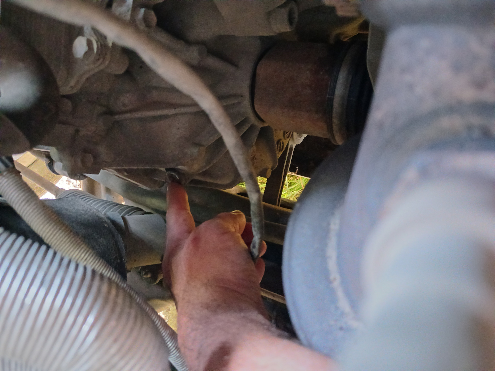

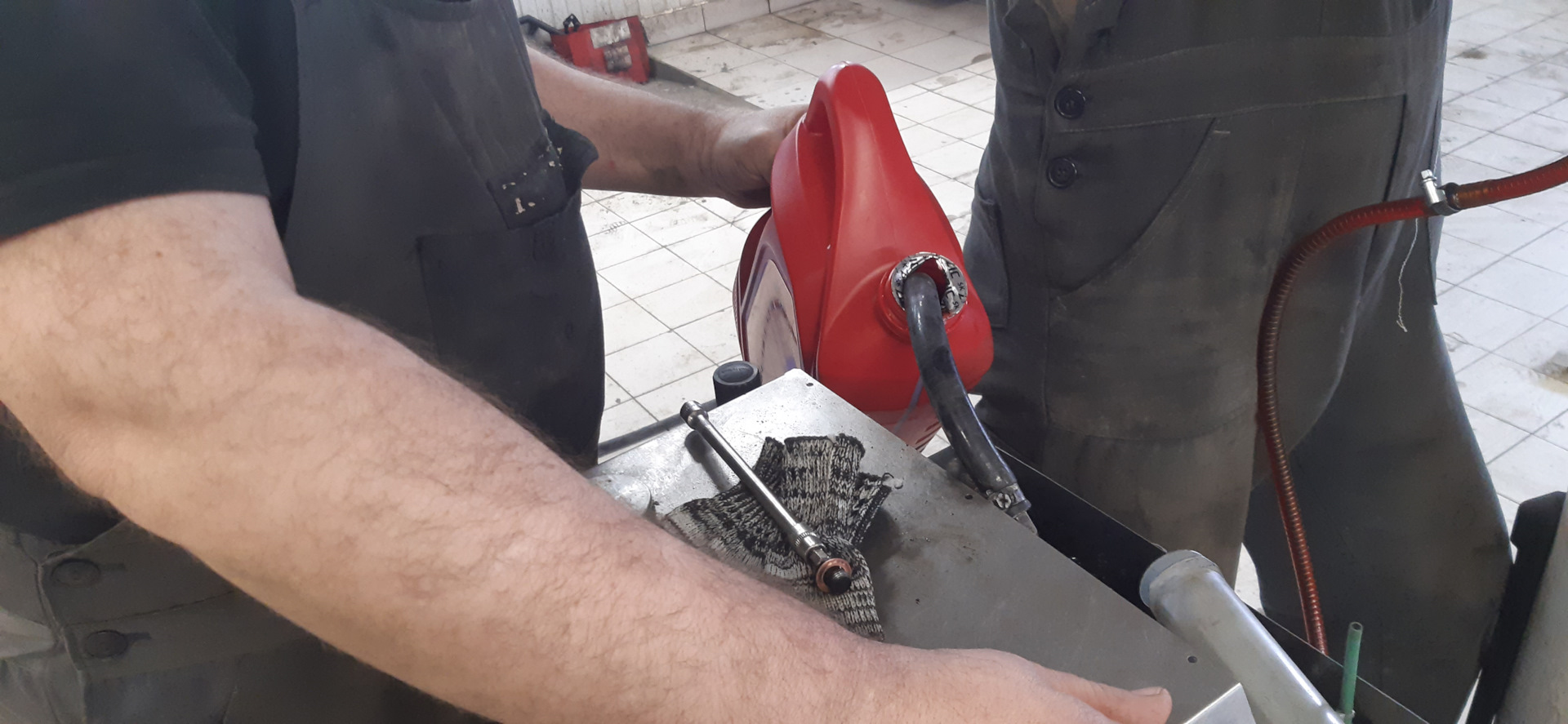

Заливать же можно через пробку сверху. Посты есть по этому вопросу.
а можно фото сей пробки?
www.drive2.ru/l/625932729313134391/
а я видел фото, где через переходник в шланге закачивают)))
www.drive2.ru/l/623869495743621059/ первая замена (с пирометром не правильно). Наглядно как заливать масло.
www.drive2.ru/l/682771982911031890/ 2 замена и выставление уровня с помощью car Scanner
не увидел где он в карсканере выставил именно уровень акпп
Кто он? Это мой пост. Через кар-сканер смотрят температуру масла, а уровень выставляется по переливной трубку в поддоне акпп. Читайте и изучайте внимательно.

Получается через эту пробку заливаешь пока вытекать не начнет?
нет. Сколько слили, столько и залили. Как вариант можно немного больше и потом выставить уровень.
а как этот уровень выставлять?
Тут лучше поискать посты по подробной замене масла в АКПП айсин.
Я заливал сверху через эту пробку. Воронка+шланг.
пробка на сколько?
Такая же пятилучевая как и спереди. Вроде т55.
