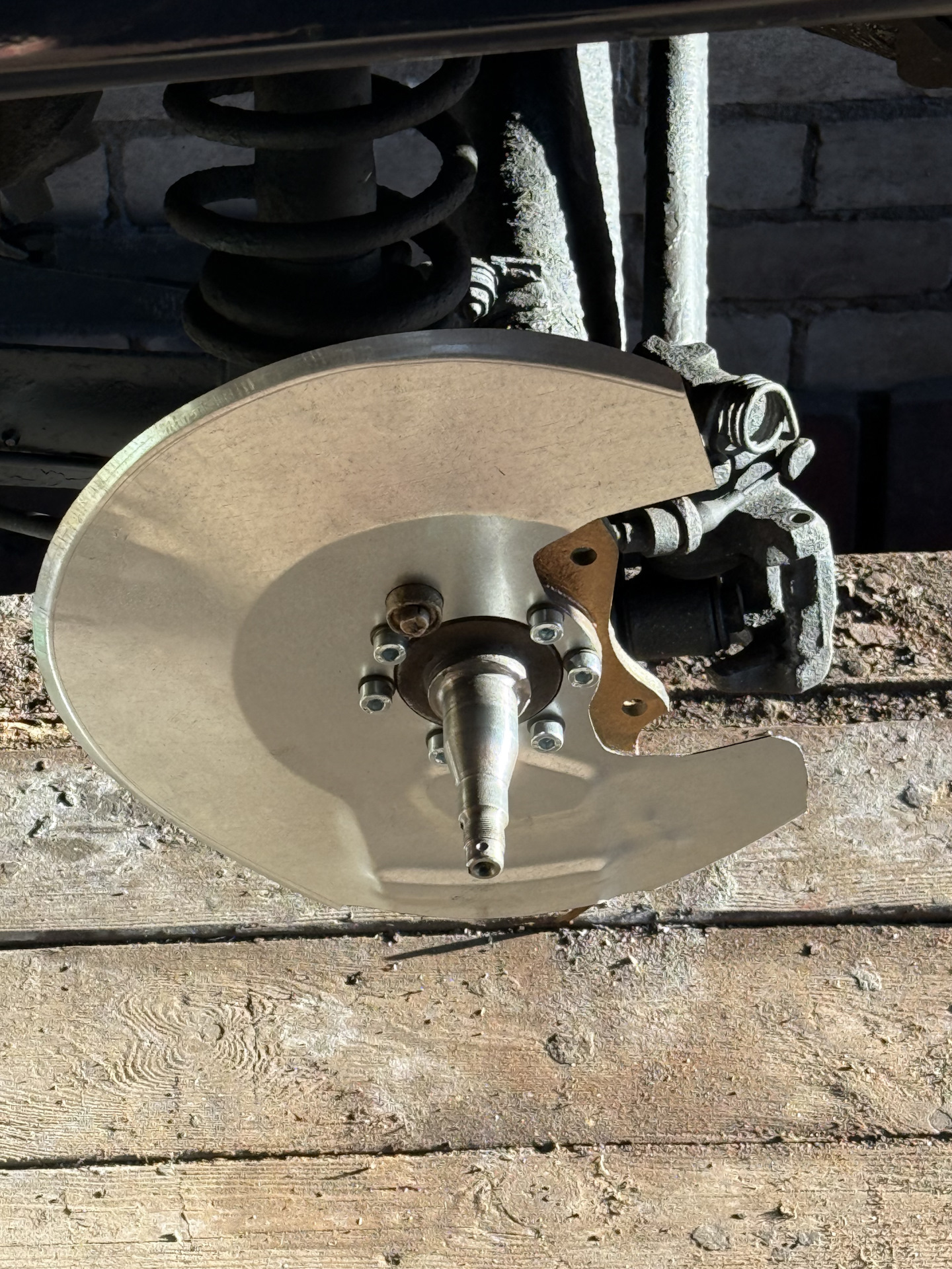

Дальше, как справился с топливными магистралями, занялся переборкой тормозов! Естественно, новые тормозные элементы и что очень порадовало, смог найти защитные новые кожухи для дисковых тормозов! Изготавливают наши ребята из Березы, сделаны идеально, один к одному как оригинал, стали без доработок, кому нужен контакт, пишите, оставлю! Мои были совсем уставшие от времени!
Фото до
Фото после Считаю что очень круто )) Все новенькое! Задние суппорта кстати отдавал на реставрацию, теперь работают как новые! Были Варики купить новый Китай, но отговорили 🤷♂️

В процессе установки нового заднего защитного кожуха!
Еще немного процесса !

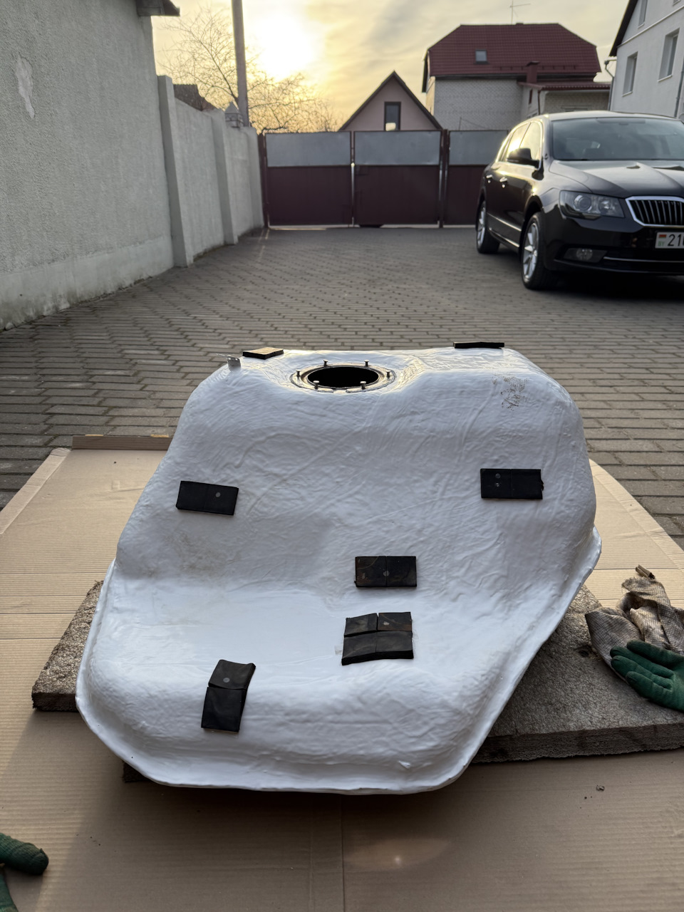

А это то что мне сделали с баком, в целом доволен, он был полностью очищен от ржи и протравлен, после покрыт некой химией и сверху жидкий пластик, надеюсь будет бегать, гарантию дали и отзывы норм 👌

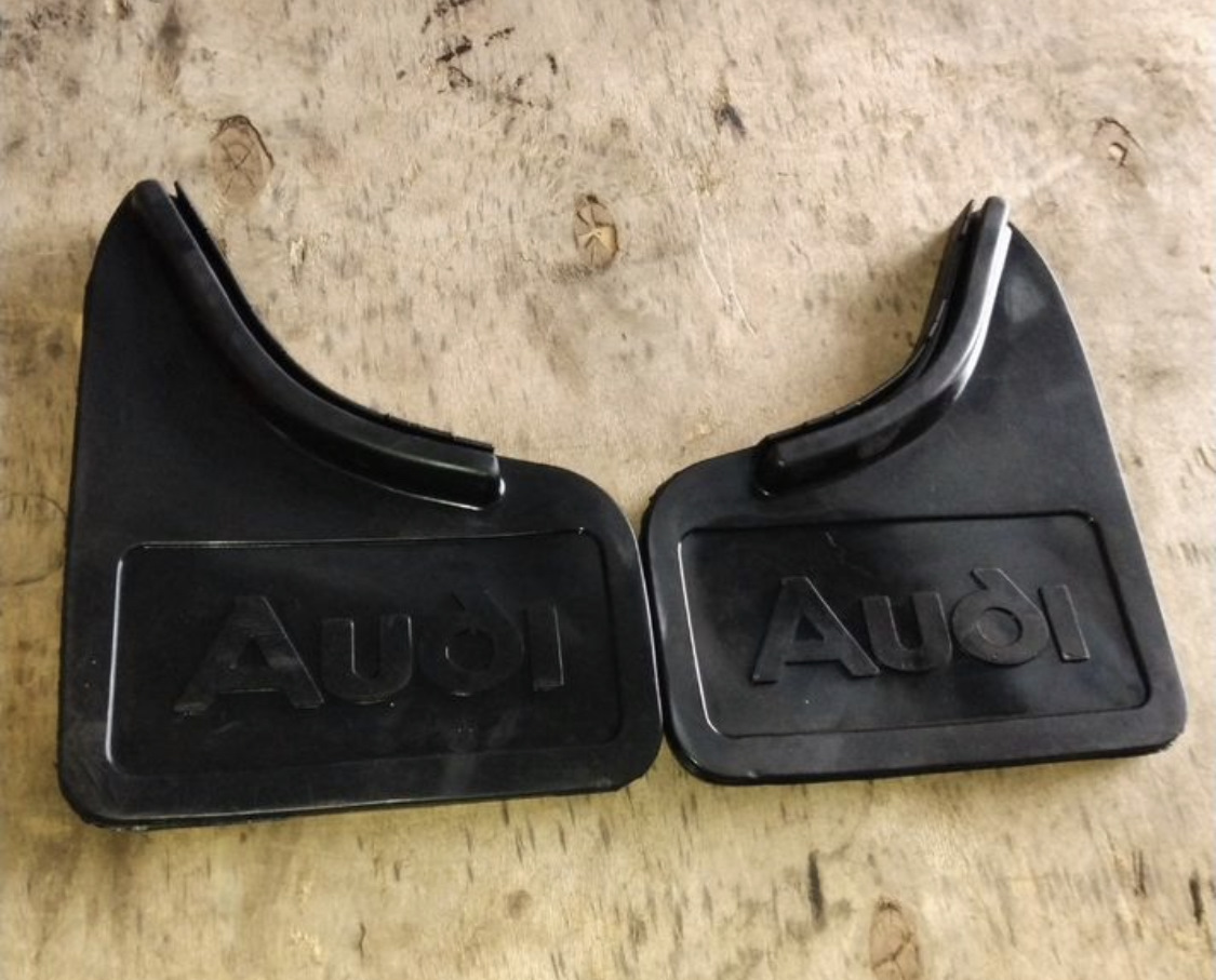

Чёт глаз зацепился за брызговики: При таком состоянии авто и не использовании в зимний период времени нет желания отказаться от них в принципе или сменить в пользу оригинальных? Ну или РБ’шных реплик в случае задних, например. Всё-таки авто с весьма весомой претензией на оригинальность:)
Привет, передние стоят оригинальные от модели Ауди 80 б4 по-моему, они широкие и низко висят, когда колесо крутится, грязь, камни и прочая ерунда, остается в пространстве колеса и на пороги и куда-то дальше, ничего не летит, задние висят по тому же принципу, что бы грязью не забивало заднюю часть машины, тк металл старый и как ни крути, голы берут свое, даже машины которые стоят в гараже, к сожалению, поэтому это просто минимальная защита, если найдутся брызговики задние, похожие на оригинал, можно заменить в любой момент :)
Задние рекомендую прям реплику вашу же (см.фото). Она даже получше оригинальных Votex, т.к более мягкие и не стремятся оторваться при первой же парковке колесом в бордюр, как оригиналы. У самого такие стояли, пока не нашёл вотексы — вообще претензий нет, весьма хороши :) А вот передних реплик не делают, к сожалению, так что только оригинальные искать, если желать сток. 80-ые же на любителя — уж больно громоздкими кажутся на 44. Но при этом действительно кажется, что будут лучше защищать, закрывая бОльшее в сравнении с оригинальными пространство. Тут уже смотря какие цели преследовать.
Передние они на самом деле огромные, низкие и широкие, в плане защиты очень неплохо, но в плане внешнего вида не оригинал конечно, но меня не напрягает)) Задние как ты рекомендуешь, действительно есть в продаже, возможно чуть позже действительно закажу и накину, чтоб быть ближе к оригиналу))

Спасибо, бак внутри как новый, поэтому там ничего не делалось, просто помылось от временных мусоринок 😊 А вот снаружи пришлось что-то конкретное делать, для защиты, так как время действительно не щадит ничего 😞
Я уже после того, как свой сделал и поставил, наткнулся на пост. www.drive2.ru/l/645256646171301388/ Я бы себе, тоже покрасил, если бы раньше это увидел. А пока, нам доступно средство, под названием "полный бак".😉

А чем плохи китайские суппорта?
Меня отговорил каждый, с кем разговаривал, а это даже продавцы тех же суппортов 🤷♂️
Сказали что отходят намного меньше, чем восстановленный оригинал
Плохие они или хорошие, я не знаю, восстановил и уже длительное время проблем не имею с суппортами

Красота. Особенно бак мне понравился. Внутри тоже покрытие сделано?
Думаю, это самое лучшее средство
Правда полный бак попробуй еще залить, придется чуть потратится 😬😁
