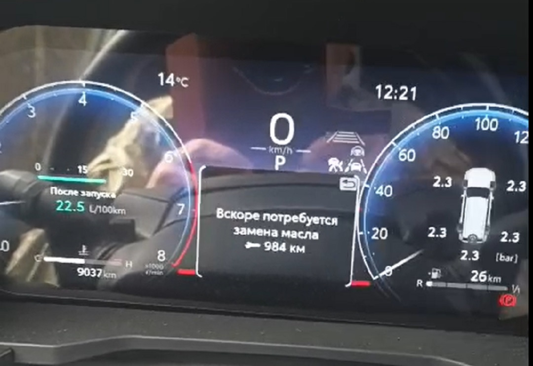

Как то неожиданно подошло время ТО-1. На панели приборов загорелась такая надпись:
Ну что ж, пока есть почти 1000 км будем готовиться. :)
Итак двигатель T24A-FTS, объем масла 5,6 л 0W-20 или 5W-30, Api SM…SP ILSAC GF-6A, .
