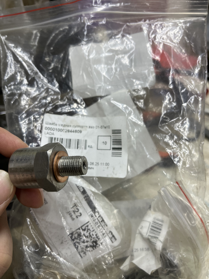

1.1 Переходник 1l8 NPT — M10
Датчик имеет резьбу конусную 1l8 NPT. А в моторе нашем порты для подключения с резьбой M10.
ОБРАТИТЕ ВНИМАНИЕ ! внутренняя резьба 1\8, туда датчик вкручивается. внешняя м10 — это в мотор. На озоне есть схожие недорогие но там резьба наоборот. Так же резьба может на датчике отличаться при заказе у другого продавца. Встречал и g1/4 резьбу.

Приобретен на али. предел 150psi.
Резьба 1/8npt. Поэтому нужен переходник на м10*1. Он так же на фото.

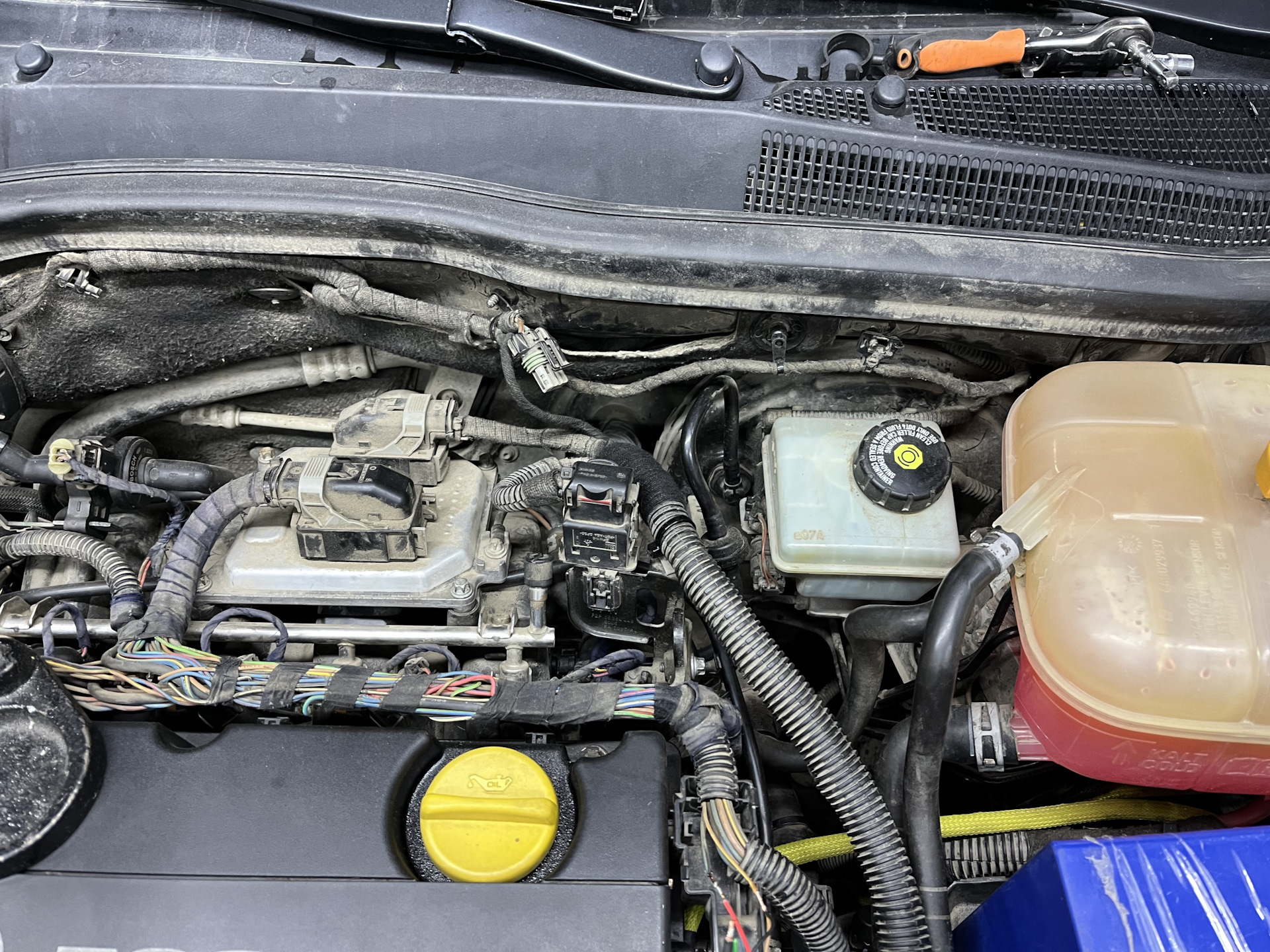

Ставить решил в заглушку над термостатом. Там их две. У ближней маловато места, а вот в дальнюю вполне удобно ставится.
Над коллектором решил не устанавливать, так как температура в этом месте особенно летом может быть весьма внушительной, а датчик содержит электронную начинку(не просто реостат как в жигулевском).
Штекер датчика с уплотнением и качественными контактами. Очень похож на один из штатных штекеров, который я встречал в опелевском магазине.
Выкрутил заглушку. Видимо не я один пытался их выкрутить, поэтому отверстие уже было раздолбано.
шестигранник 6мм и torx30 в ней болтались. т40 вбивать не рискнул.
проверил три набора — т35 нет.
погуглил — т35 есть.
Проехал по магазинам и в хорошем магазине нашел хороший т35.
Вбил аккуратно. Выкрутил. Без сильного усилия. Возможно, помог ранее брызнутый жидкий ключ(неделю назад и после этого естественно ездил).
Заглушка м10. Правая над термостатом.
Проверил как вкручивается переходник датчика — на всю глубину без изменения усилия. Те. как пробка не упирается в буртик и нужно уплотнение хорошее.
Вкрутил переходник с уплотнительным медным кольцом и фиксатором синим(предварительно долго вытирая масло, не знаю помогло ли это). Датчик в переходник тоже на фиксатор. Усилие — ключ рожковый и на глаз. Время покажет достаточно ли. Но можно и переходник головкой и динамометрическим. А уже в него сам датчик по конической резьбе. Жгуты и шланги не убирал. Только аккумулятор снял. Если нужна идеальная чистота — лучше подразобрать там немного.

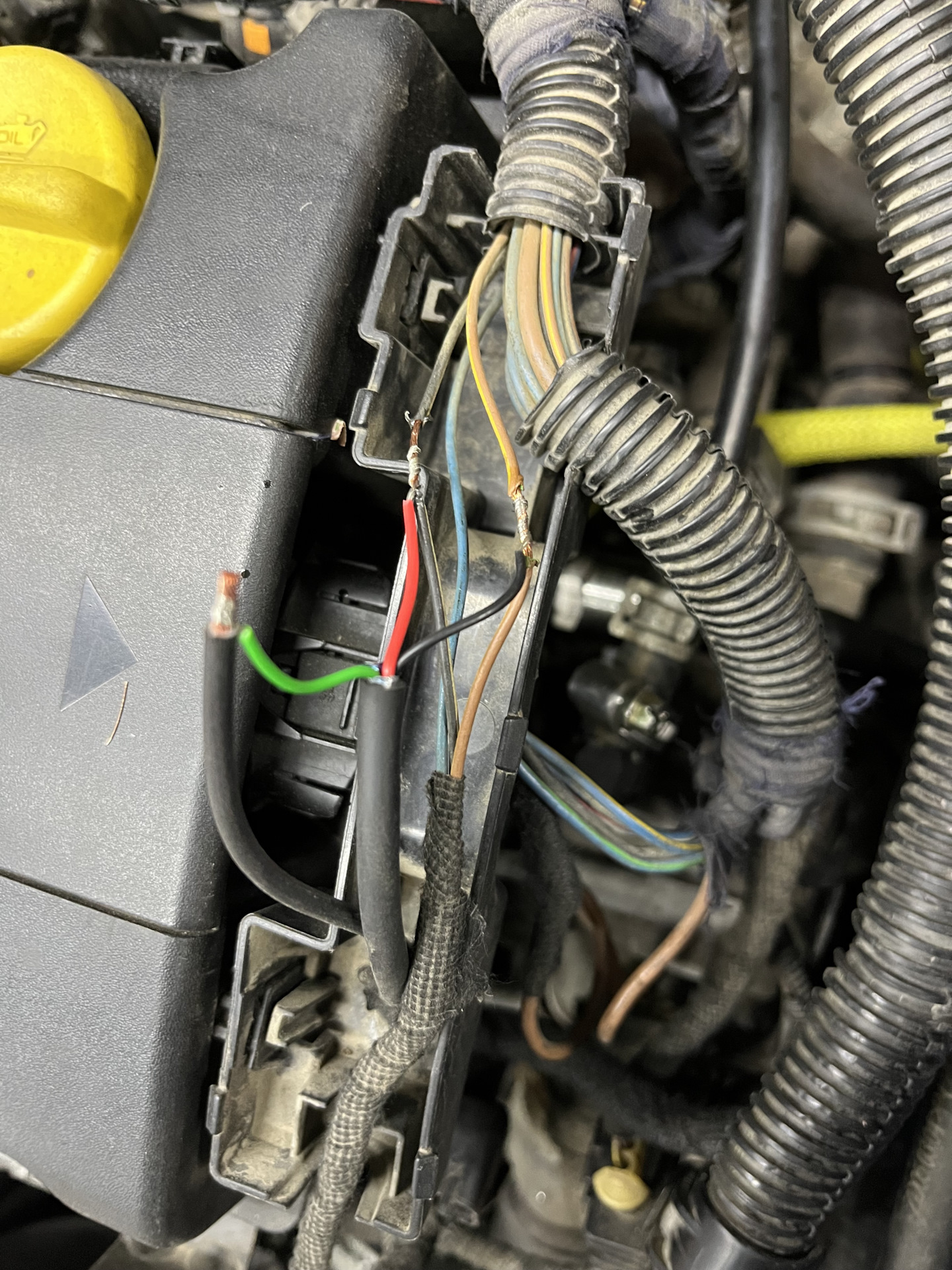

Линию желательно прокладывать минимальной длины. Так как измеряется выходное напряжение датчика, которое небольшое(0,5-4,5В). А значит любое падение напряжения в проводке будет вносить заметную погрешность.
Я использовал свободную линию под датчик качества воздуха. В районе трапеции дворников (ближе к правому по ходу движения дворнику)она заканчивается разъемом.

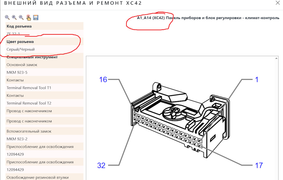

Вот он на фото примотан изолентой. Но кажется не совсем справа. Возможно между астрой и зафирой есть небольшое различие в расположении но точно возле трапеции.
В нем земля, +12 от зажигания и сигнальный, идущий прямо в салон.
Выдержки схем из TIS
Вот собственно разъем с видимыми цветными проводами
В салоне сигнальный провод ( из TIS: "WHVT Белый-Фиолетовый". Т.е. белый с фиолетовой полосой подходит к блоку климата).
Отстегнул от климата и, нарастив сантиметров 20, дотягиваем до адаптера.
В коде учтено возможное падение напряжения в линии и делается корректировка на падение, но лучше все же максимально минимизировать падение напряжения. Т.е. качественная проводка медного не слишком тонкого провода, качественные соединения, минимально возможная длина.
Так же, поскольку питание датчика 5В, а в машине проводка 12В, в новый участок линии интегрирован понижающий модуль 12-5В, который покрыт лаком и упакован в термоусадку(у меня. Лучше сразу готовый герметичный приобретать). Сделано это прямо в линии опять же ради минимизации потерь небольшого напряжения и увеличения точности показаний. А так же потому, что использована трехпроводная штатная свободная линия, на конце которой под капотом уже имеется +12В. Если тянуть полностью свою косу из салона, то можно питание +5В взять и в месте установки платы. Но тут опять возвращаемся к падению напряжения в линии и, возможно, погрешности этим вызванной.

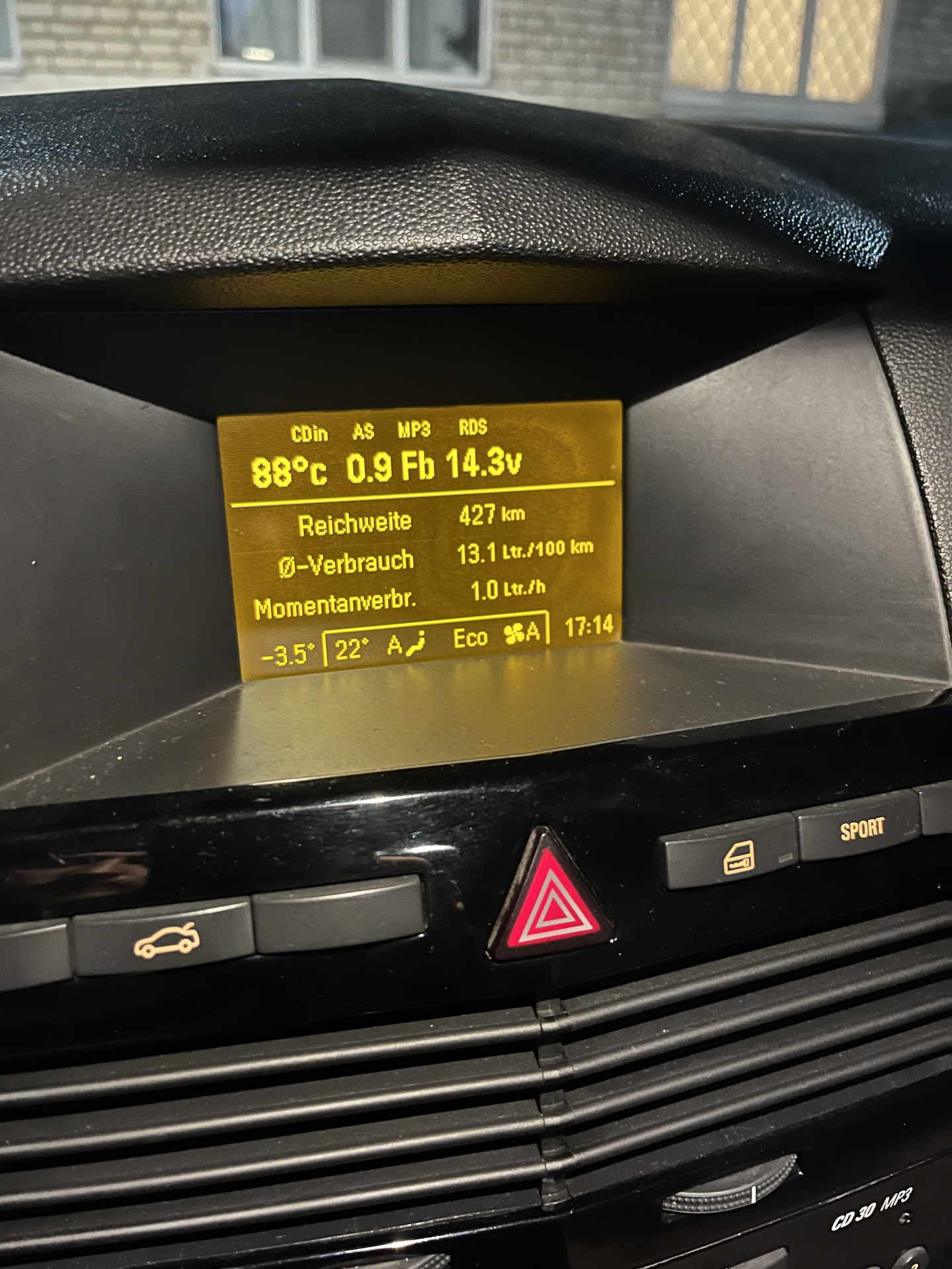

Код производит замер поступающего от датчика на плату напряжения и конвертацию его в значения в Bar, с последующим выводом на штатный экран.
В адаптере реализована самодиагностика датчика.
1. При включении зажигания, до запуска мотора (нулевое давление), происходит контроль показаний датчика. Если показания на нулевом давлении отличаются от нормы — на дисплей будет на постоянку выведено значение напряжения, полученного с датчика, с буковой F.
Почти как штатно в системе — F при ошибке данных и датчиков.
2. Если напряжение с датчика в пределах допуска(с учетом возможного падения в линии), то производится автокоррекция на погрешность вносимую линией от датчика до платы.
Коррекция производится в течении 2х секунд после включения зажигания и нулевых оборотах.
И до запуска мотора отображается на экране с символом "А"(adjustment)
Если по какой-то причине самодиагностика не пройдена(быстро запустили мотор или адаптер подключен к уже заведенному мотору), то на экране будет отображаться текущее давление без коррекции. О чем свидетельствует символ "!".

Пока ничего не меняли в прошивке? Чаще стали зависать показания давления. Специально не перетыкивал адаптер, даже после 5 поездок цифра с ошибкой остаётся.
алгоритм там такой.
спустя две секунды после включения зажигания, если обороты нулевые, запускается калибровка.
если отклонение от нормы не выходит за пределы допустимые, то калибровка завершена, погришность учтена в расчетах.
если входное напряжение на нулевом давлении вышло за пределы нормы( выше или ниже), то высвечивается F. следующее вынимание ключа и последующее включение зажигания повторяют процедуру калибровки.
если после включения зажигания сразу завести мотор(без паузы 2сек) или подключить адаптер к заведенной машине, то калибровка не запускается и адаптер показывает что измерил без проверки.
при нулевом давлении датчик должен выдавать 0.5 вольт.
вот это видимо и надо проверить при проблемах. выдает ли датчик 0.5в сразу после подачи питания но не запущенном моторе.
Пробовал неоднократно ждать более 5сек и запускал двигатель, думал из-за автозапуска не позволяло корректно показывать давление. Про алгоритм, конечно же, читал ранее в статье) Видимо в какой-то момент перестаёт калиброваться. Потому что давление было таким же, как и при глюке, например 0,7 Fb. Пока не переткнёшь, потом было 0,5Fb, последний раз 0,9Fb. Разные перезапуски не помогали
к сожалению алгоритм делает одну проверку.
две секунды от вкл зажигания. адаптер измерил напряжение и записал F. если через секунду появится напряжение корректное, то ошибка уже не уйдет.
пока я склоняюсь к позднему появлению напряжения от датчика. Или его некорректному значению.
при F он показывает не давление а напряжение измеренное.
0.9F это выходит что датчик на незапущенном моторе показывает вместо положенных 0.5В 0.9. Отсюда и подсвечивание ошибки…
Можно на вход адаптера подать постоянные 5в.
например отключив штекер от датчика и воткнув перемычку между его питанием и выходом.
и адаптер при запуске мотора будет видеть 5 в вместо 0.5 и должен показывать ошибку
5.0F. если так будет постоянно, то значит проблема в датчике и его выходных показаниях.
