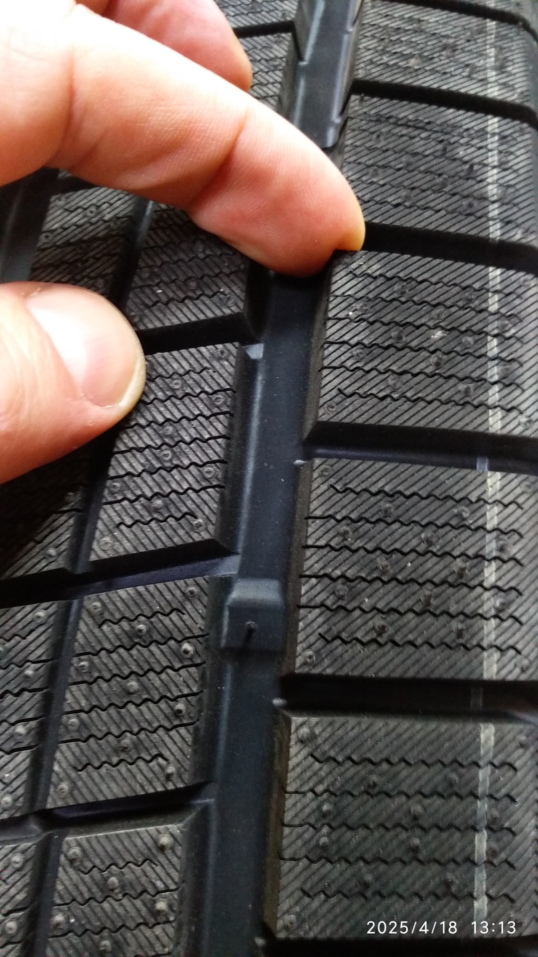

Начинаю четвертый сезон на китайских Triangle TR292. Пробег на сегодняшний день 30 ткм.
Колеса 3 зимы хранятся на улице, на палете в теньке за сараем, накаченные давлением 2,3 и сложенные в стопку. Такое хранение пока что ни на чём губительно не сказалось. Даже давление удержалось в пределах снижения на 0,05 т.е. от начальных 2,3 в двух колесах осталось 2,25 что даже не потеря, а ещё два так и осталось 2,3.
За три прошедших лета резина пробежала по волгоградской и элистинской жаре 1400 км х 6 раз. В общей сложности на волгоградском солнце и уюте калмыцких степей и трасс резина провела 6 недель.
На этом основании хочу сказать тем кто сильно морочится созданием условий для хранения резины как в элитном пансионате — все можно делать проще, бесплатно и безнаказанно. Лучше купите детям мороженное. А то есть у меня товарищ, он при переобувке моет колеса нежной спецпеной, высушит, намажет спецсоставом, а потом уберет в спецчехлы. Так вот, на своем опыте я убедился что это пустые хлопоты.
Сейчас на место летней уложен комплект зимней Йокогама Геолендер, которые успешно пережили там 3 лета.
Ну вот… Стало быть, остатки протектора на летнем комплекте Triangle вселяют оптимизм. Судя по трехлетней динамике его должно хватить ещё на пару сезонов. Те же мысли относительно зимнего комплекта Yokohama.

Три сезона неправильного хранения- не показатель. Резина не переносит УФ лучей и контрастных температур. Высокая влажность тоже не на пользу. Давление 2,3 тоже не для хранения. Особенно для летнего хранения. Вообщем, сосед ваш хранит резину правильно. Глубокий остаточный протектор не показатель для дальнейшего использования резины.При вашем способе хранения, резина пойдёт трещинами, а это конец.А у вас ещё и на дисках. Это плюсом их коррозия.
Т.е. с ваших слов, при эксплуатации на автомобиле шины защищены от всех этих вредных факторов?
Одно дело эксплуатация, там не избежать вредных факторов. Другое дело, хранение. Там можно и нужно этого не допустить
