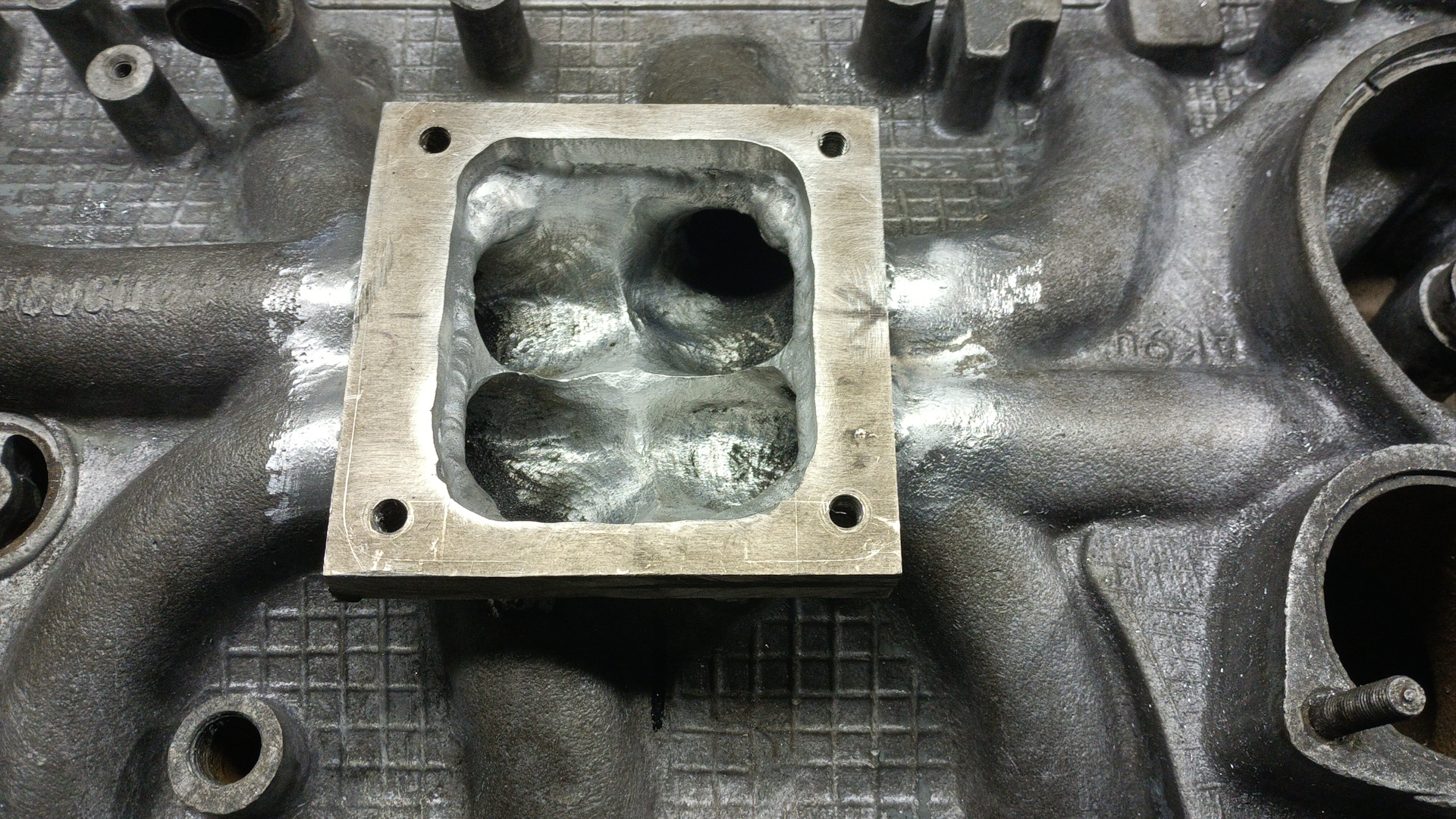

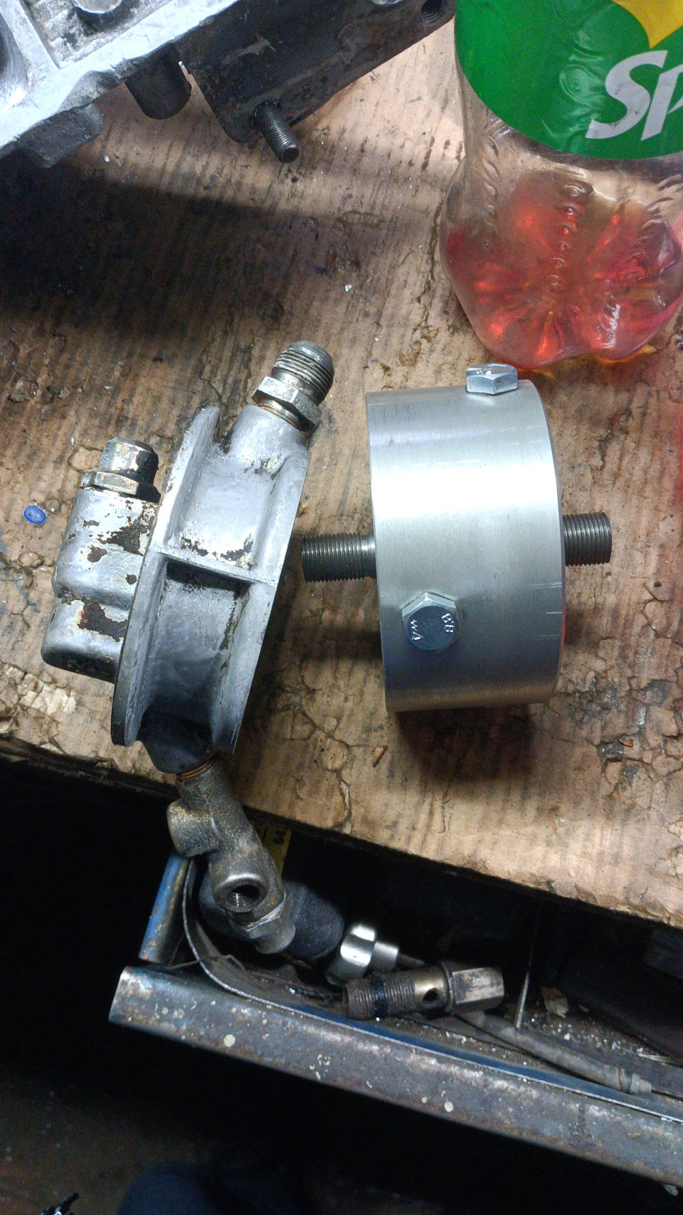

Следующий под раздачу попал впускной коллектор. Изначально планировал установить свой карб к-135, но потом решил поискать четырехкамерный. И очень повезло найти новый карб К-114, что для наших краев редкость редкая) Карб прошел профилактику, были замены иглы на уникаровские. Переходник решил сразу вварить для снижения высоты. Купил переходник под масляный фильтр, в котором уже развернуты потоки, так что с трубками мудрить ничего не пришлось.

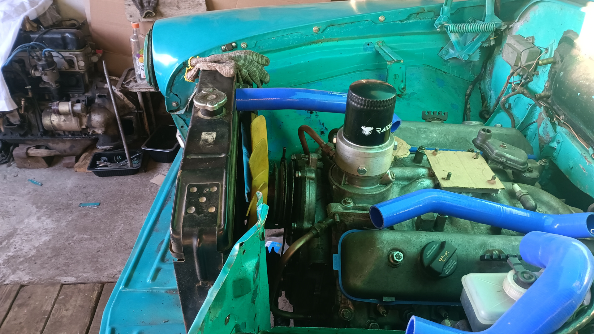

За вечер с отцом вытащили двигатель, нв следующий вечер вымыл подкапотку и начали ставить новый мотор. Сразу решил делать самодельные коллектора и мотор опускать как можно ниже. Выставил мотор, используя крепление кпп, сделал новые лапы. После был сделан поддон из 66-го, с подгонкой по месту.

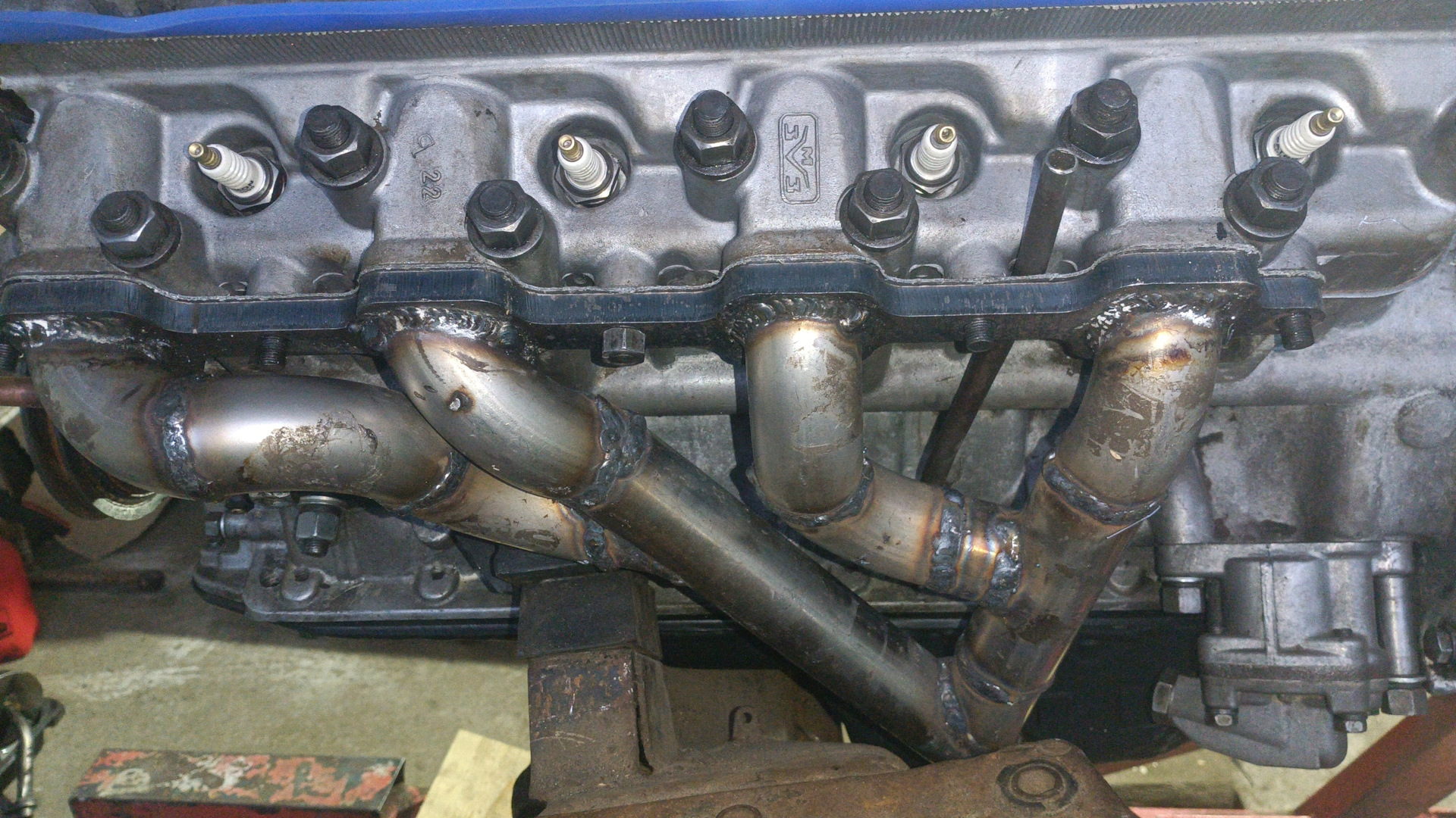

Колектора сварил из 40 трубы с переходом на 51, пока так, но может в будущем передаю.
Радиатор сразу решил ставить от 3307, чтобы наверняка не было проблем с охлаждением.
По ощущениям небо и земля) Можно по городу передвигаться на пятой передаче. тяги хватает с запасом.
По первым замерам расхода вышло 11 литров в смешаном цикле. Пока веду обкатку, страняю всплывающие проблемы.

Переходник адовый под маслофильтр конечно)
Вентилятор чисто принудительный стоит вроде УАЗовский, по охлождению справляется?
Единственный переходник, который у нас попался. Страшненький, но с функционалом справляется) Вентилятор газелевский, на 11 лопастей, пока вроде его хватает
