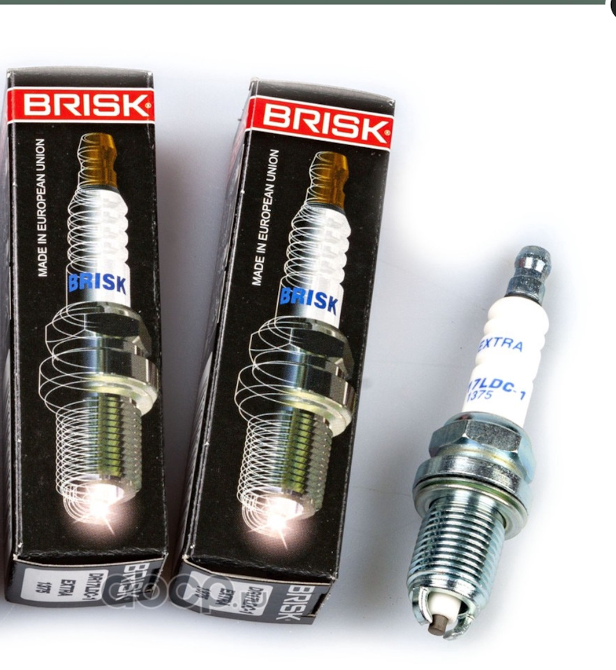

Подскажите пожалуйста или поделитесь опытом, кто какие себе ставит свечи зажигания БЕЗ РЕГУЛИРОВКИ ЗАЗОРОВ, чтобы купить и сразу поставить без лишних заморочек. Заранее спасибо.

Нет, ну реально, трудно щуп найти или приобрести он не дороже 1.5 л пива. Затратить по 2 мин на каждую свечу. К тому же зазоры обязательно уйдут в плюс от работы свечи и их надо корректировать иногда ( кроме ирридиевых) да и те не все работают как надо.
Доброго вечера ! Посоветую вам просто потратить 5 минут своего времени, и выставить зазор. Дабы избежать выхода из строя модуля) любые свечи будь то бош, бриск, нжк, финвал. Я проездил год на свечах Линкс, перед установкой которых выставил зазор. И проблем не было
Ставил BRISK DR17LDC1 через 8000 одна умерла, с виду рабочая даже керамика внутри белая. До этого ставил тоже BRISK но с одним электродом, до сих пор ходят — пробег 15к оставлял как запасные и их час пришел, пока не куплю новые.

Не получится без заморочек. Раз в 10000 км их нужно выкручивать и поправлять зазор (если они не иридиевые).
Если за зазором следить не будете, будете модули зажигания часто выкидывать. Опель наездников не любит, нужно быть вовлечённым или богатым.

Проверял свечи летом перед большой поездкой…
Стоят NGK 8894 Япония, ставил с новым модулем в октябре 22 года.27 т.км — зазор в норме 0.9. Зазор не поправлял ни разу!Никуда не ушел…
От качества бензина ещё зависит.
Brisk P7 или P4.
denso 3169, 217 руб. 1 шт. год проехал все отлично
У них зазор 1.1…
Автор просил без выставления зазоров!
написано 1.1, а по факту было 0.9

Brisk P4 иридиевые
95519058 GM ( он же Чешский Brisk)
