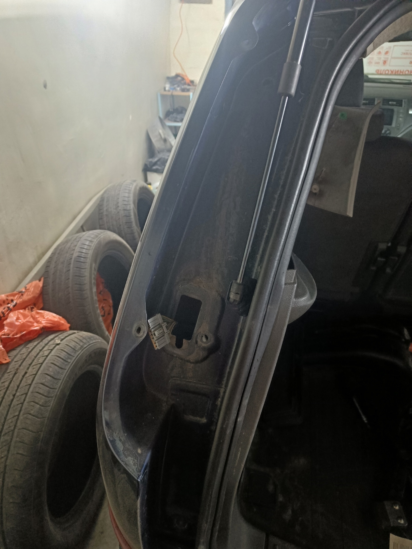

Чтобы добраться до самих ламп, нужно снять пластиковую обшивку задней стойки, попутно сломав пару пистонов крепления, открутить два пластиковых барашка и аккуратно вытащить сам задний фонарь.
Перед снятием самой платы с лампами рекомендую пройти сухой кистью, чтобы удалить вековые отложения пыли и грязи.
И только после этого приступать к замене ламп.

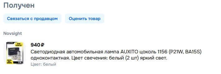

В моем случае требовалось заменить лампу стоп-сигнала (P21W), которая была куплена в магазине bi-bi и поставить светодиодную лампу заднего хода (P21W), заказанную на Ozon.

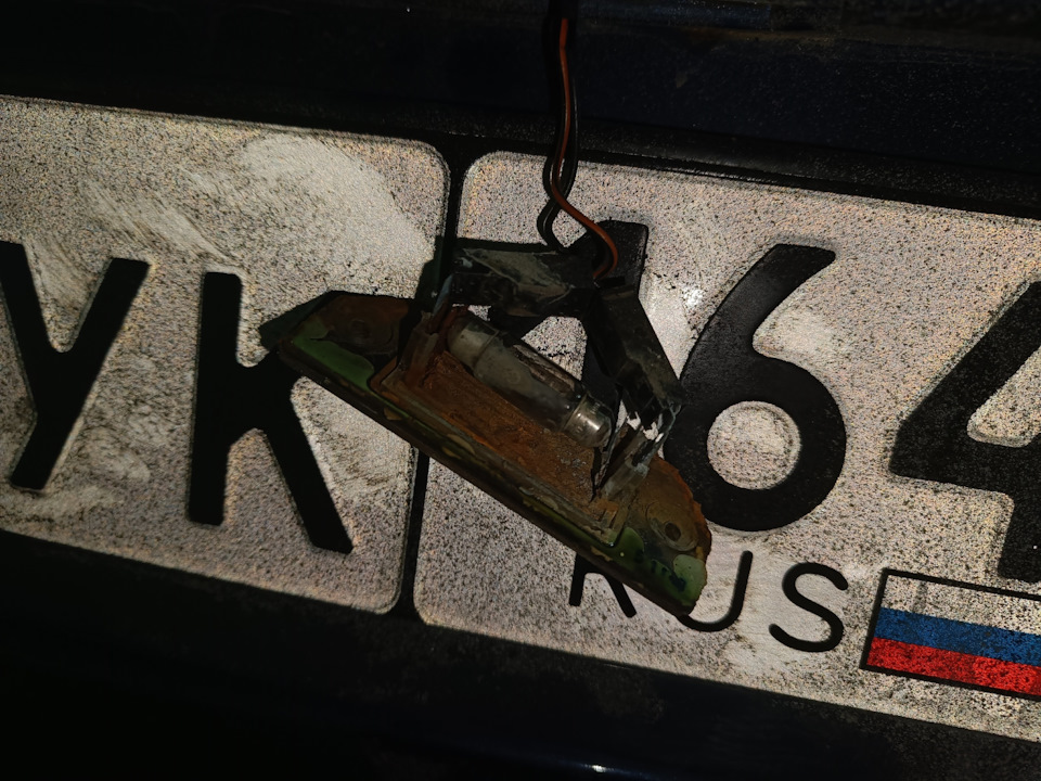

Далее пошло дело за подсветкой заднего номера.
Тут я уже наученный горьким опытом, т.к. при покупке авто менял отдельно плафоны и ставил обычные галогеновые лампы, которые не прослужили и пары месяцев, вооружился силиконовым герметиком и терпением.
Аккуратно поддеваем канцелярским ножом и вытаскиваем плату с контактами, после чего, всё обильно смазываем силиконовым герметиком.
Скажу сразу, что левый плафон у меня до сих пор живой и ярко светит, а вот правый плафон начал тускло светить и далее уже перестал меньше чем через месяц. Видимо герметика было мало…

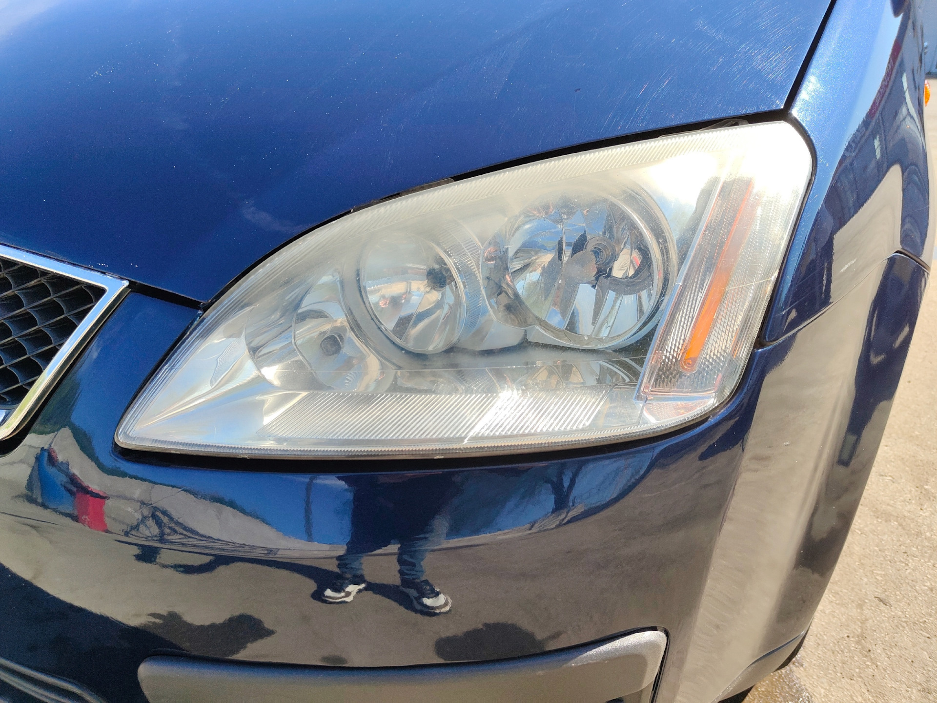

Для замены лампы ближнего света нужно всего лишь открутить один винт и вынуть фару из ее креплений.
Далее уже снять заглушку и поменять саму лампочку.
Стало ли светить ярче? Нет. Возможно виной тому уже потускневшие фары, которые к слову сказать не оригинал, а фирмы DEPO.
Посмотрим, будет ли лучше после их полировки…

разве в стопах 1156 BA15S PY21W — или может все таки 1156 BAU15S PY21W? (с буквой U)
Если верить истории заказов на Озон, то вроде бы как да.
Мне пришлось шаманить что бы влезло ВА15S, имею с-max 2006
В чем именно шаманизм заключался? Я просто снимал фары, снимал плату и вставлял лампу в патрон.
Посмотри разницу с буквой U и без — выступы на корпусе не симметрично, вот и пришлось в лампочке без буквы U спиливать один выступ
Не помню точно как ставил, но у меня не было каких-либо проблем с установкой.
Информацию по цокалю ламп брал с вот этого сайта — avto-lampa.ru/cars/ford/c-max/1-pok.html, а далее уже использовал ozon для поиска аналогов.
Отмечу интересную вещь, что на этом же сайте указан пример обычной галогеновой лампы для заднего хода — Osram P21W Original Line — 7506-02B, который идет с индексом BA15s, как и мой LED который я ставил.
Вот кстати пример, но для реста с таким же индексом ламп — www.drive2.ru/l/508361676077138512/
Ну вот, по твоей ссылке на одной лампе пишет ba15s a на мтф пишет bau15s 😂👍, кому верить?
Остаётся только опытным путем проверять )
Ну вот и говорю, у меня 100% baU15s — не забуду как пилил одну ножку цоколя 😂

Друг, у тебя стекло фары сдохло. Оно просто мертвое.
Либо менять фары на новые, либо менять отдельно стекло и промывать фару полностью.
На фото оно просто грязное и просто так их не поменять. На C-max стекла отдельно не продаются, только если фару покупать целиком.
Давай, расскажи мне про грязь)))
Стекла спокойно меняются на большинстве фар. Фен и герметик в помощь
Меняются, про это я не спорю. Только в природе этих стекол нет. Вообще нет.
Даже аналогов.

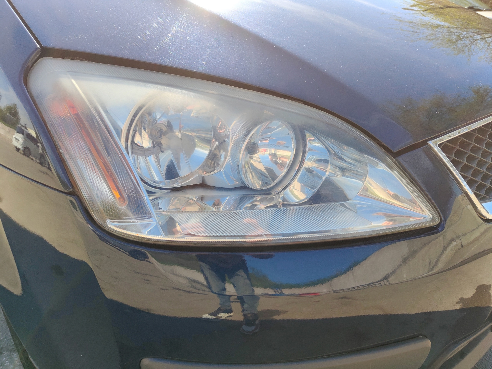

P.S. Фото фар для полноты картины. Не сказал бы, что они совсем в плохом состоянии.
cord25
И вторая фара.
Стеклам звезда, наверху ореол поплывшего лака.
отполируется)

После полировки стекла и помывки отражателя, если он пыльный, свет станет значительно лучше.
Но фары фирмы ДЭПО, никогда не давали равномерный свет, всегда освещение от них перьями.
Помывка отражателя? Имеется ввиду промыть фару изнутри? А разве так можно?
Конечно, дистиллированной водой, чтобы пятен потом не осталось.
На фарах дэпо к отражателю физически лучше не прикасаться ничем, ни тряпками, ни салфетками. Отражающий слой там очень слабенький.
