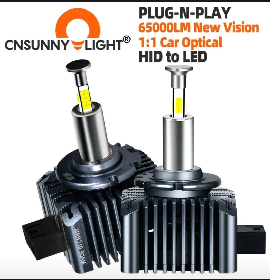

Кончились мои лампы IPF 5200K 2800lm, проработали около 3 лет, за эту стоимость( цена сейчас 14000₽ за комплект) считаю покупку не обоснованной и бессмысленной. Ресурс явно далёк от идеала, а свет по современным меркам вызывает сомнения о безопасности в темное время суток. Проанализировав рынок мощнее 2800 люмен силы света нету, зато в продаже появились светодиодные лампы, по вменяемой цене — пробуем.
1. Цена 7000₽ считаю вполне адекватной
2. Ресурс диода больше ксенового газа во много раз
3. Единственное, что смущает охлаждение и ресурс вентилятора охлаждения ( Боюсь я подшипников скольжения китайских)
4. Сила света 32500 люмен
5. Лампа нового типа с диодами на 360 градусов, нежели "прошлый век* с одной стороны диод и плохая засветка.
6. Светодиоды одного из известных производителей CSP
Установка практически болт -он, без колхоза, необходимо докупить новый колпак фары
Установка следующая — снимаем блок розжига и лампу ксеноновую, вытаскиваем кабель блока розжига из крепления фары, тем удлиняя его, заводим это провод в окно для дальнего света, устанавливаем светодиодную лампу, подключаем к блоку розжига, монтируем новый колпак дальнего свет(предварительно отрезав по диаметр)
и заводской колпак линзы.
Продавца рекомендую, бывают скидки, я купил за 7000₽, а через пару дней 3500₽ стоило.
Свет получился отличный, осталось отрегулировать на стенде. Теперь с полной уверенностью могу сказать, света мне достаточно в темное время суток.

До сих пор езжу, очень нравится, нужно дальний свет в отражатели обязательно на лед тоже перевести 360*, дальний сток галоген у меня сейчас, получается отличный свет в линзе вблизи и в дали!
Но в принципе за глаза!
свето-теневая граница улетела, но обещала вернуться. у них излучатель как минимум находится не в фокусе отражателя и линзы. по системе охлаждения: у вас чипы диодов быстрее выгорят чем закончатся подшипники в вентиляторах) если уже переделывать, так переделывать в билед. в крайнем случае ставить новые ксеноновые линзы, если старые выгорели, и ставить нормальные лампочки филипс или осрам
Вы цену на тот Филипс видели? Две лампы как раз комплект биледа, плюс ещё на замену масла останется
Конечно, лучше поставить дешманский Китай с валдберрис и говорить что «нифига не светить», и в итоге поставить не менее дешманские китайские лед лампочки и ездить слепить всех окружающих. Ведь филипсы дорого, и хорошо сделанные билеты нормального качества стоят 350-400$
Mortara
Прошло уже время, я никогда не вернусь к ксенону Филипс и осрам. Это чистый срам))) светят как свечки, а перегорают на год два, а стоят как чугунный мост, так что идите лесом советчики!
А почему не билед линзы? Лампы то лампами, но отражатель штатный то выгорает тоже.
В случае чего поставить за 500₽ с озона и вдруг что сток.
Билед на наших машинах под 12.5.1 не подходят, так что можно ездить не стесняясь, главное чтоб омывателя фар были. Я себе такие взял ozon.ru/t/zDrFdWV доберусь поменять — напишу .
Так же отмечу жирным плюсом — я лентяй, мне лень разбирать фары для замены неисправного модуля, лучше лампочку поменяю и дальше поеду
