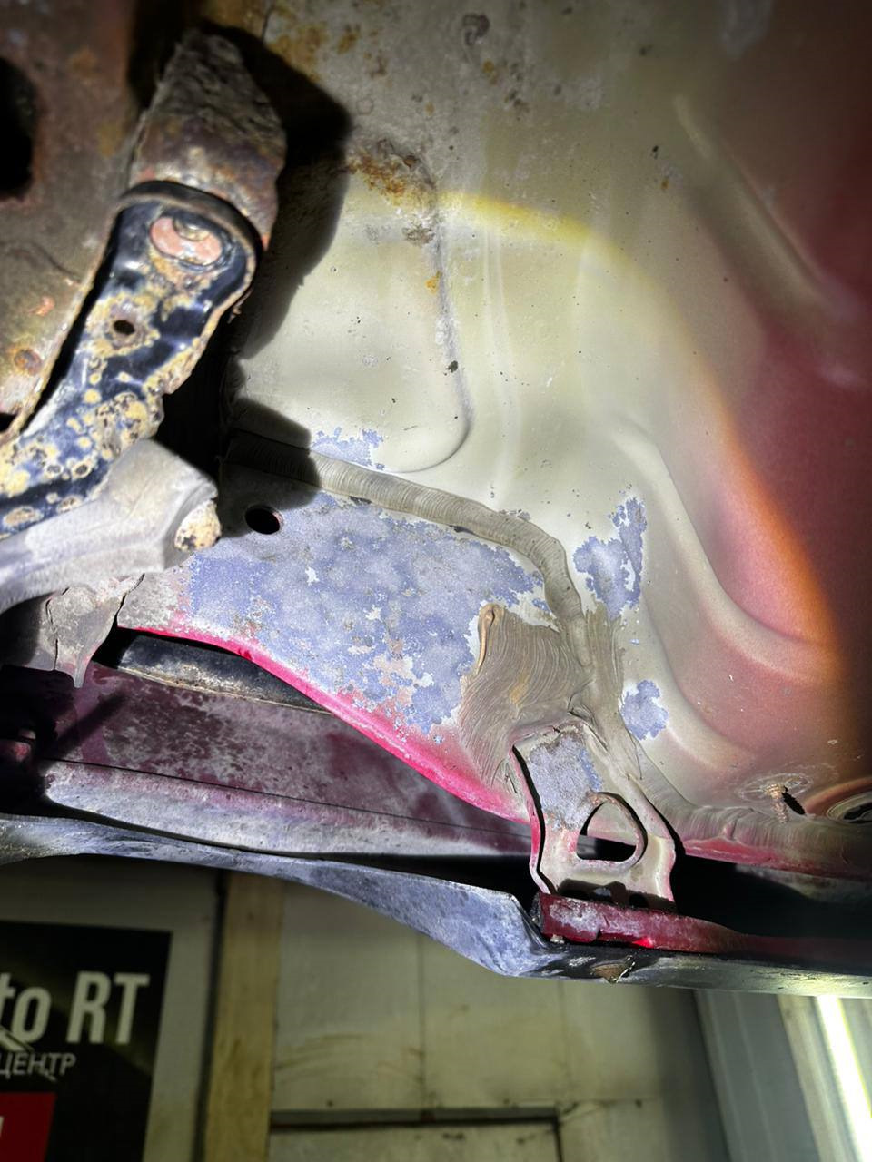

После покупки, когда подняли машину на подъёмнике, заметила местами рыжики на днище. Поэтому в декабре отдала Сыр на антикор с полной зачисткой: сначала химобработка, потом пескоструй. Получилось достойно — фотки прилагаются.

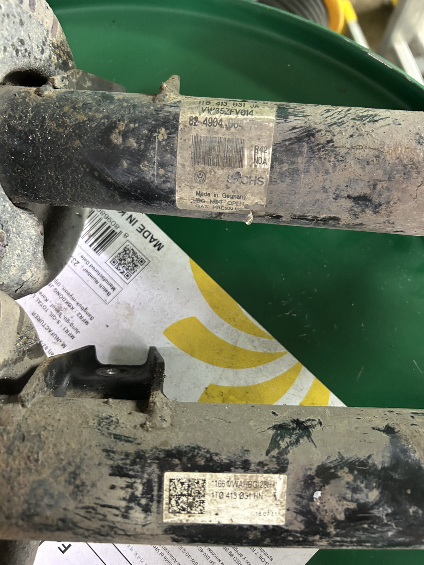

В ноябре, при смене пружин на стоковые с ППД, обнаружили что одна из передних стоек была пустая 🙊. И между собой они были разные и ход вроде тоже разный был, а мы так на трек гоняли 😹. Заменила их уже в этом году — теперь подвеска начала нормально отрабатывать стыки и "лежачие".

С амортизаторами прикол конечно. Самое интересное что я же меня пружины, и механики ничего не сказали.
Бывает и такое(
Я осмотр и ремонт только одному опытному слесарю доверяю делать 😅
Дак я тоже по идее. А не смотрела что вообще за аморты были?
Вот тут видно лучше
Интересно, аналоги у обеих стоек одинаковые, возможно тут просто ревизии разные
