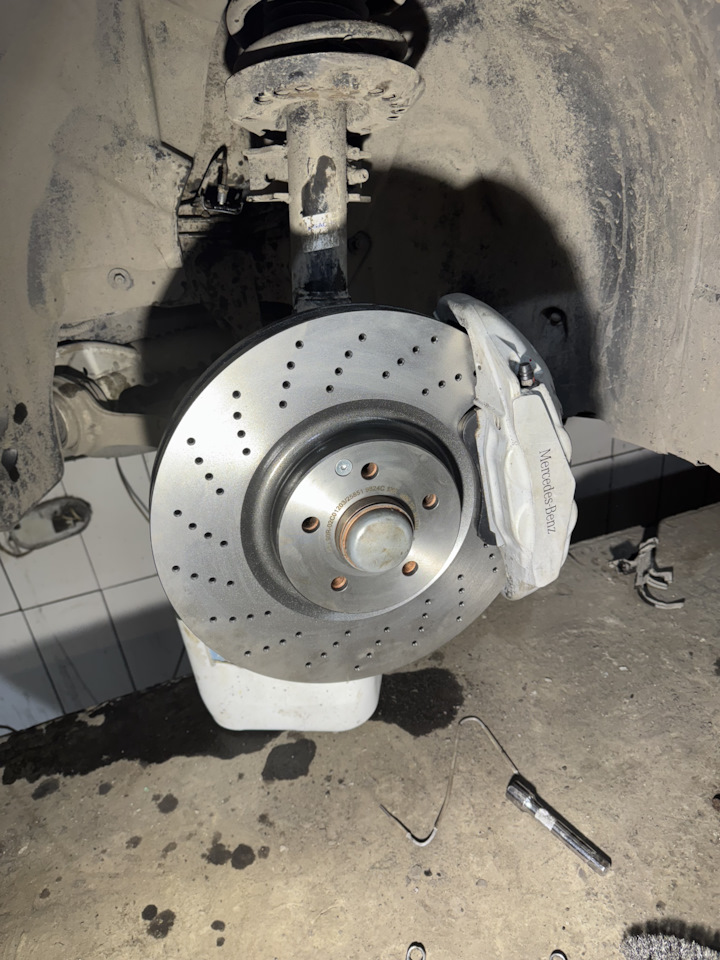

Неделю назад себе 360 поставил, осталось задние поменять ( этим позже займусь ), 360 очень доволен, рекомендую 🙂, если интересно по деньгам то супорта +диски + колодки вышли 80т.р.
По дискам видно, что Brembo, а колодки какие?)
Колодки тоже brembo
Керамику или обычные? Скрипы есть?
Обычные, скрипов нету номер колодок P50097

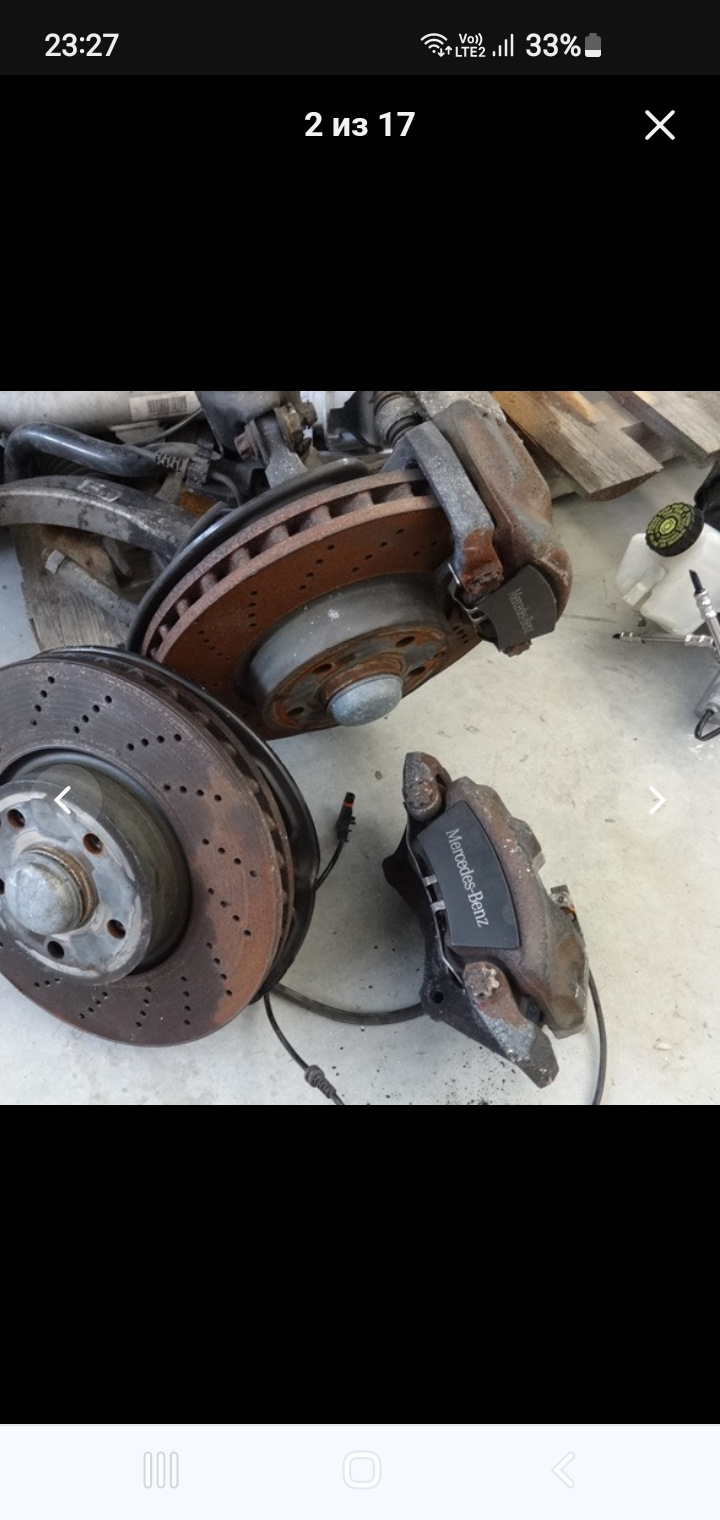

А у кого суппорта брали ? Или просто на авито . И вопрос — артикул тормозных дисков какой у вас ?
Артикул не подскажу, покупал на Авито комплект от w218, единственный момент диски от w218 не подходят, пришлось брать от w221
Ну еще что я вычитал, что комплект от полного привода не подойдет на задний
У меня задний привод, а комплект от полного, это наоборот от заднего на полный не подойдет
Просто мне предлагают комплект от полного привода в переписке. А у меня задний
От полного на задний подойдет, не переживай

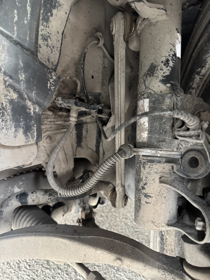

Нормально нет.
Шланг загибает
Это не проблема. Я оставил свои заводские шланги, просто проведя его за стойкой, а не перед ней (если будет интересно, сделаю фото, скину, как это выглядит) по надежности не хуже, чем завод
Фотки, интерсено
Просто у 4матика свой шланг на клеенном фиксаторе, от проворота

Шланги переходные делаются и всё
BMWLEGEND
Делаются шланги и ставится
Не может такого быть. Суппорт один и тот же (артикул на него у 212, 218 и 221, тормозные диски подходят от 212 и 218, а с 221 уже другое посадочное место).
Спереди я поставил супорта с w218 а диски тормозные с w221
drag-26
Арктикул 212/218 один, у 221 другой, ибо внешне одни, конструктивно другой суппорт.
От 218 тормозной диск не подходит, у него общая высота 55мм
У 212/221 тормозной диск, общая высота 65мм.
Но по каталожному от 221 диск будет дешевле, чем по каталожному от 212,204. Хотя внутри один и тот же диск

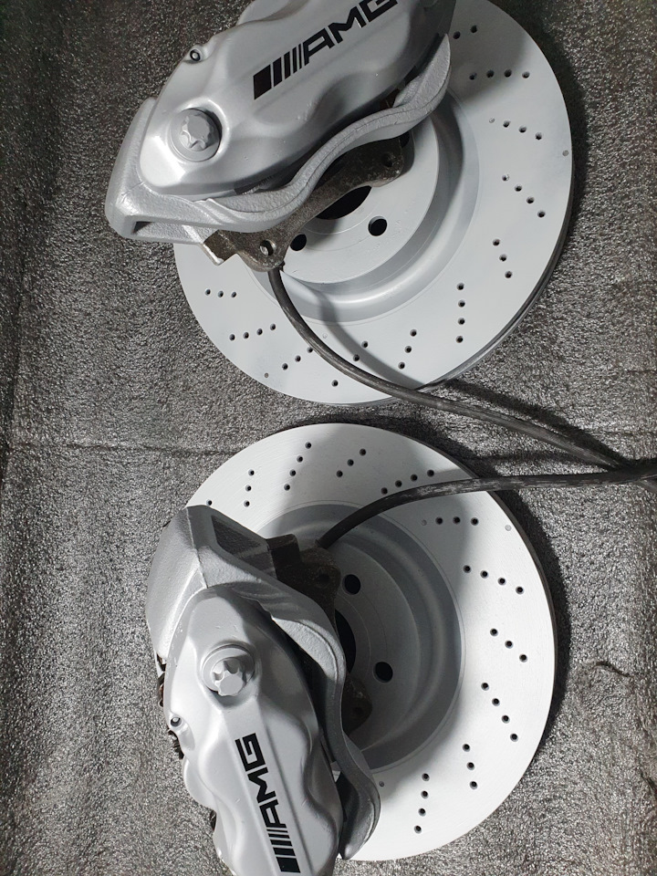

самые мощные и большие тормоза гражданского 212 кузова это:
— перед Brembo 4 поршня 360х36
— зад АТЕ плавающий суппорт 1 поршень 320х24
или топ от амг63
Ну мне тут уже подсказали, что Амг63 не многим лучше чем 360х36 4 поршня. Просто переплата за шильдик . Но я еще не изучил точно это
Вот вам 344, как на вашем фото, для 1.8 выше крыши, если ещё не хватить, тогда 360мм 😁🖐вы мне писали на авито, а так если мотор не 500лошадей, то и гадать ненадо, тут уже от бюджета, мадди тоже есть, но там цена под 200
И по чем такой комплектик передка под 344?
Бери сразу 360 они и смотрятся интересней
Так то да. Но и стоят они, несколько, дороже. Хотя я понимаю, что если делать то по максимуму
оптимально
— зад АТЕ плавающий суппорт 1 поршень 320х24.
344-мало, амг63 — дорого! )))) Золотая середина. Не знаю как сейчас а раньше еще и передние тормозные диски от 221 были дешевле …
