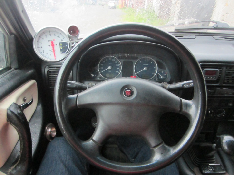

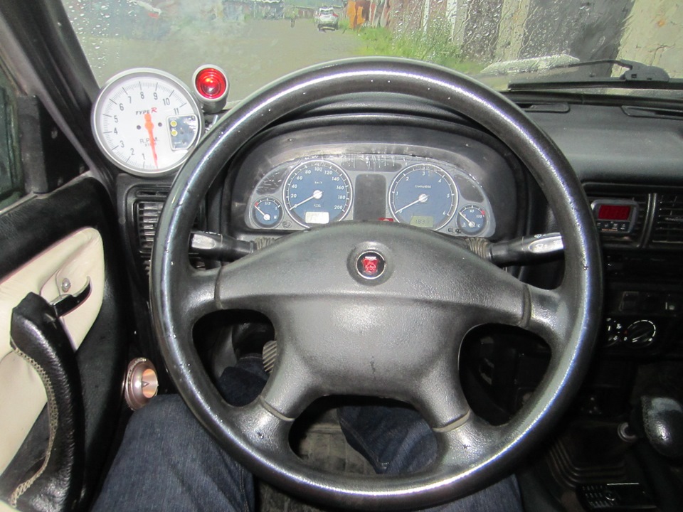

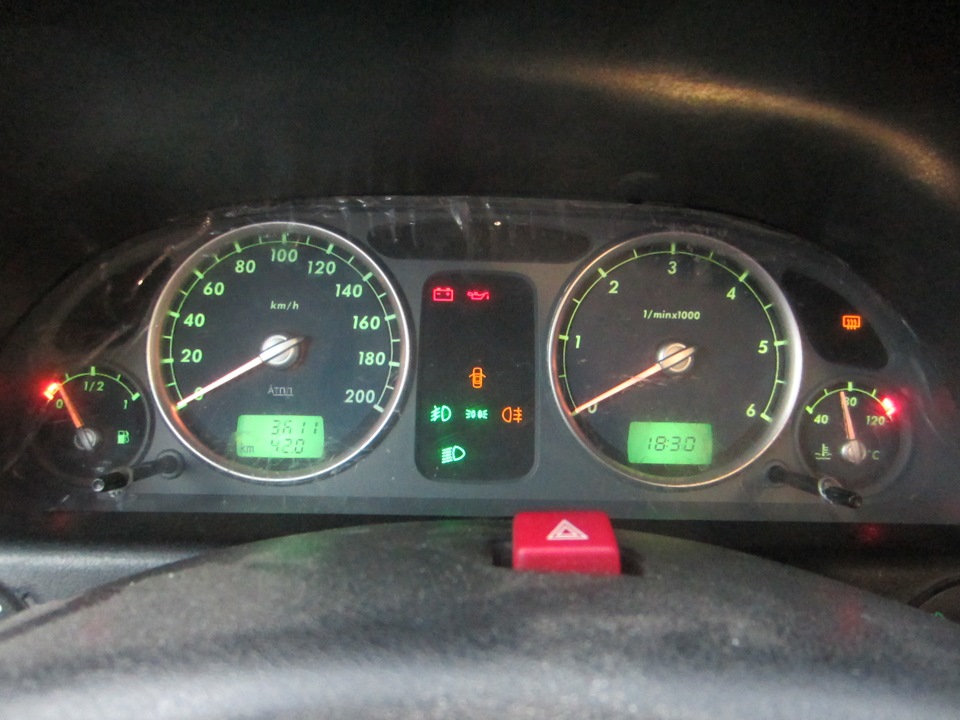

Как писал поставил приборную панель, вчера подключил дополнительные индикаторы но еще не все
что именно подключил:
1 индикацию включения ближнего света,
2 индикацию включения передних туманок,
3 индикацию включения задних туманок
4 индикацию открытия дверей, причем отрегулировал кнопки так, что даже не до конца открытая дверь, уже сигнализирует
5 индикацию обогрева заднего стекла
пока все, но буду подцеплять индикацию, гур, ож, омываики и масла

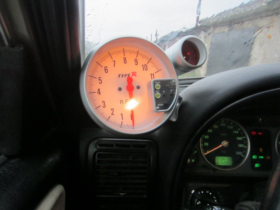

Так же подцепил тахометр, но столкнулся с такой проблемой это вялое перемещение указателя тахометра и неправильные показания при увеличении оборотов, при чем дампа загорается все четка, когда тах стоял на шостере такого не было все работало изумительно
решение пришло на след день, первое что сделал с тахом, это подрегулировал винтом обороты, расхождение есть, но уже минимальны, далее поставил в разрыв импульсного провода, конденсатор стрелка теперь откликается мгновенно

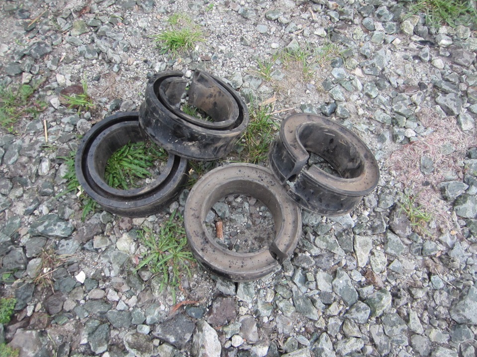

Далее приготовил межвитковый проставки в пружины

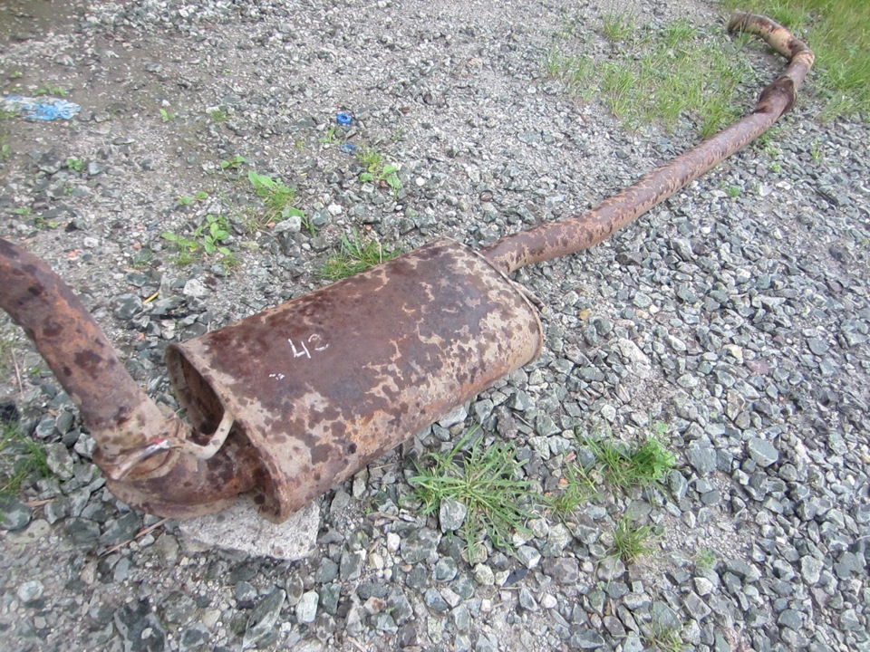

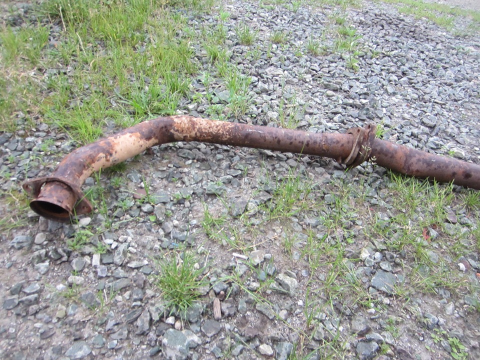

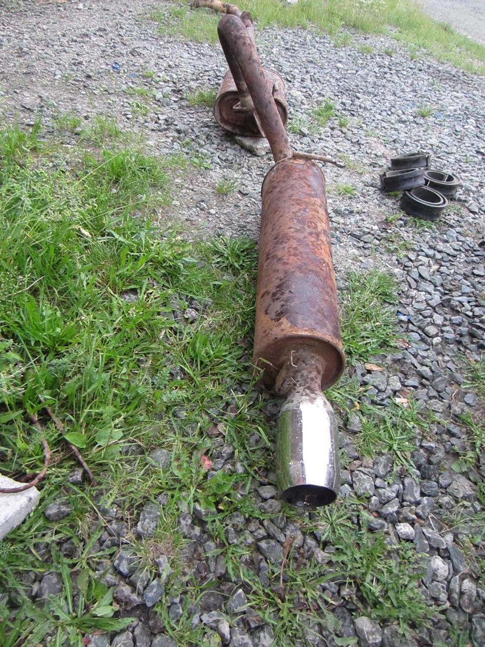

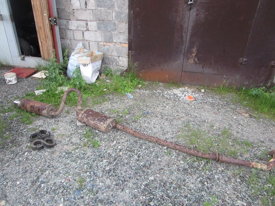

и сегодня приехал выхлоп на 60 трубе, спасибо TURBO-SIMPSON как всегда помог снабдил, правда я ему еще должен денежку, но исправлю этот аспект

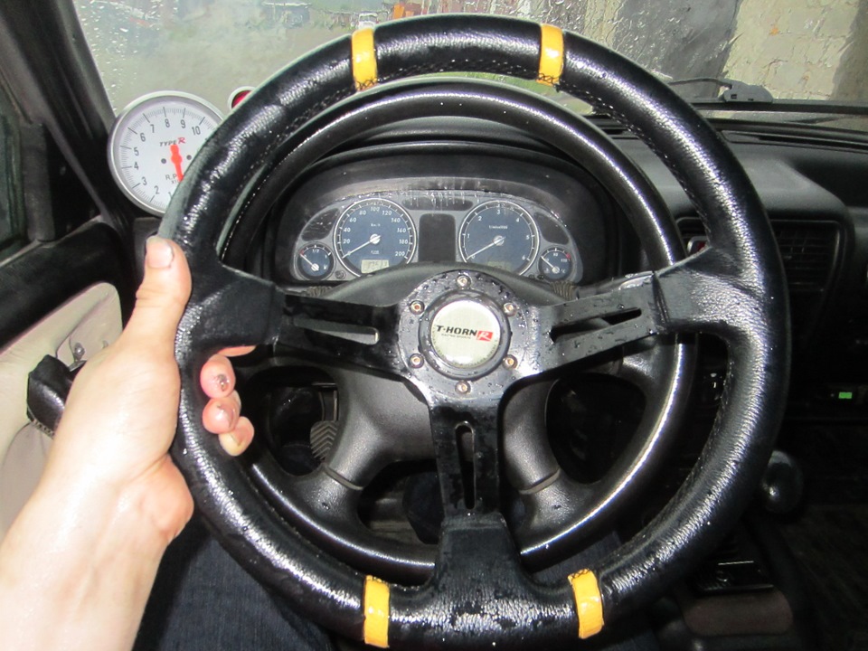

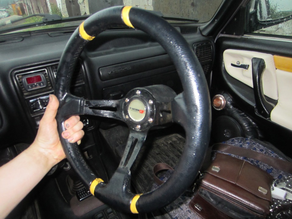

также приобрел переходник для спорт-дрифт руля, теперь он ждет установки

я вообще нигде не могу найти этот еб…чий переходник на руль, мне надоел стоковый он огромный и не удобный
у нас везде продается
по какой цене ? а дк они универсальные или есть именно под волгу ?
500, для 3110 свои, для 105 свои
ну ееепт аж приуныл, ладно спасибо за инфу! успехов тебе !
спасибо, и тебе удачки
что скажешь про проставки в пружины ?! есть толк ?
есть, не такая валкая стала
это хорошо, так как я себе собрался покупать

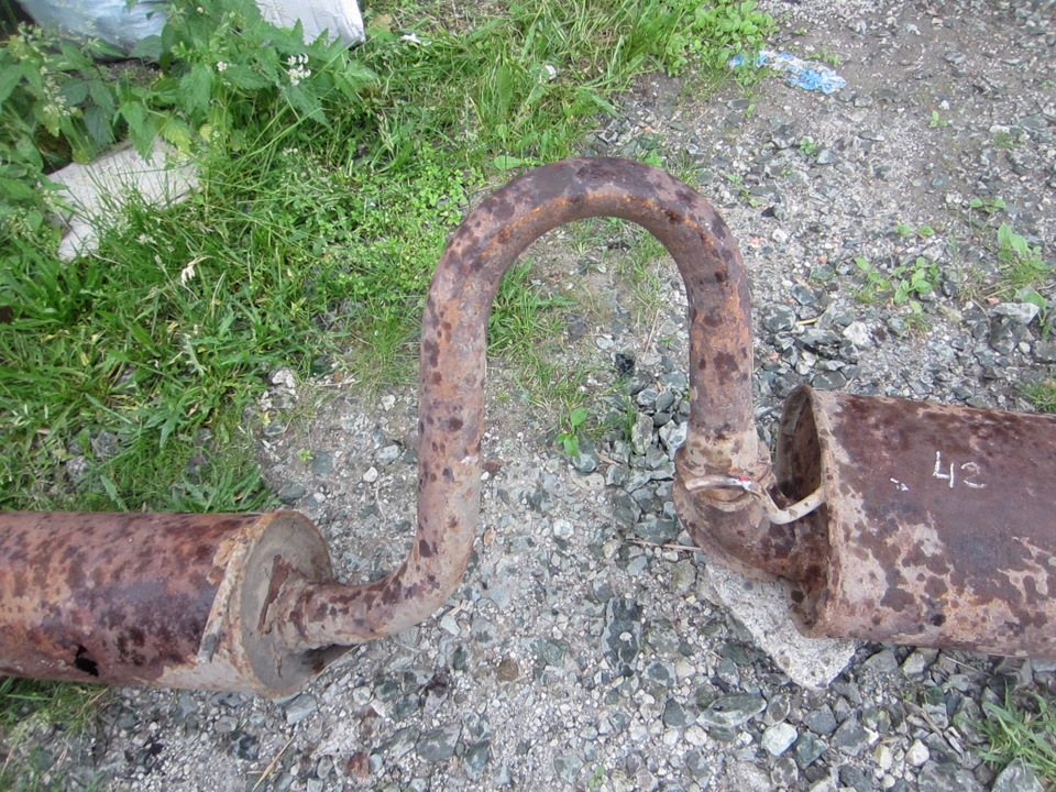

Еба… Там дыра в последней банке.
Довезли хреново… Выхлоп вообще дело не долговечное… Но этот даже тяжеленький был…
юморист однако
Почему юморист?

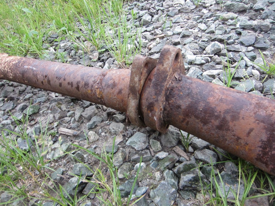

Там кстати 63 труба же?!
да пофиг мне на бочку все равно не нужна, я штангелем мерил 60 показало
А можно поподробнее, куда ты там конденсатор запихнул и какой? Есть проблема с подтупливанием тахометра.
обычный кондей который ставят на трамблеры и на гены,
Провода к кнопкам тянул? Как то обогрев не получилось давно подключить, куда от него повод?
да к кнопкам, вся распиновка здесь volga-gaz.ru/gazvolga/?url=15

А индикаторы подключал просто протяжкой проводов или доп.реле и прочая атрибутика шла?
провода протянул

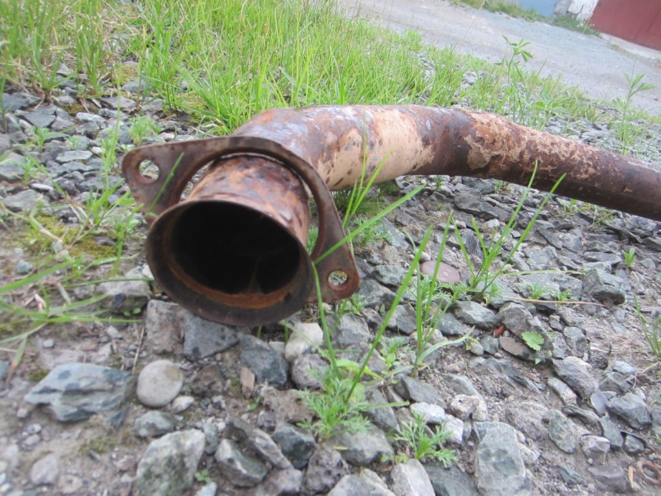

Да и упаковывать особого смысла его не было… Т.к. с него нужны были только флянцы…

Что то выхлоп черезчур ржавый
пофиг вообще
главное что б тебе нравилось
мне вот не лень потом его взять и почистить и покрасить
ну молодца, рад что есть такие умельцы
Twear
Машина после ДТП стояла долго… А цвет нормальный… Это цвет ржавчины…
Грязь обстучал… Все лишен отвалилось… Прогорелостей не было…
Да и собственно говоря человека нужны были насколько помню только флянцы…
чет выхлоп то совсем мертвый
а мне норм
Там дырка в глушаке, если ты не заметил )))
так то если ты не заметил у меня спорт стоит и менять его не собираюсь, а с этого только гиб мне нужен
А нафиг тогда отпраалять такую каракатицу, если тебе только гуся надо )))
так продаван отправил, а мне собственно пофиг лишнее на металл сдам)))
SAW-JohnKramer
Машинка больше года стояла… Ни одной прогорелости не было… На вес тяжёлый…
По сути конечно ждать от б/у выхлопа чудес не стоит…
Человеку нужны были на сколько я помню флянцы.
Ещё раз повторяю дыр и намеков на них не было…
на фотке видно дыру на глушаке)))
подскажи к каким клемам на приборке подключился чтобы обогрев горел, плюс или минус?
volga-gaz.ru/gazvolga/?url=15 вот сдесь вся разпиновка
отлично, благодарю. похоже в свободное время займусь подключением всех лампочек на приборке.
