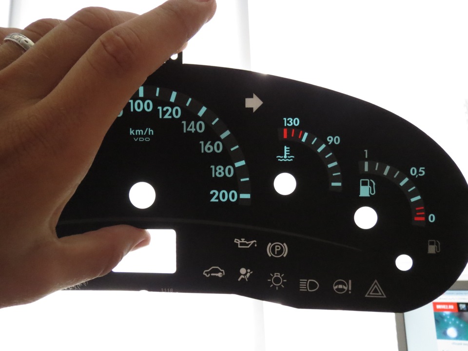

Вот так должно получится, далее подцепляем циферблат и аккуратно отделяем его
И сразу же готовимся к оттиранию вот этого синего налета или как по правильному светофильтр. Это нужно что б циферки были прозрачные.
Я делал это так…
Пока мама на работе, спизд взял жидкость для снятия лака, и аккуратно, не сильно нажимая, ватной палочкой отодрал всю синеву.
Вот так в итоге получилось…
Дальше переходим к магии с изолентой, можно взять любой цвет изоленты который хотите получить в итоге, но так как у меня мои "бетмены" в подстаканниках светятся синими, и переключатели в печке то же синие, то я взял именно ее и наклеил на промежутки делений.
Поворачиваем на свет… полосочки светятся синим, что и хотели добиться

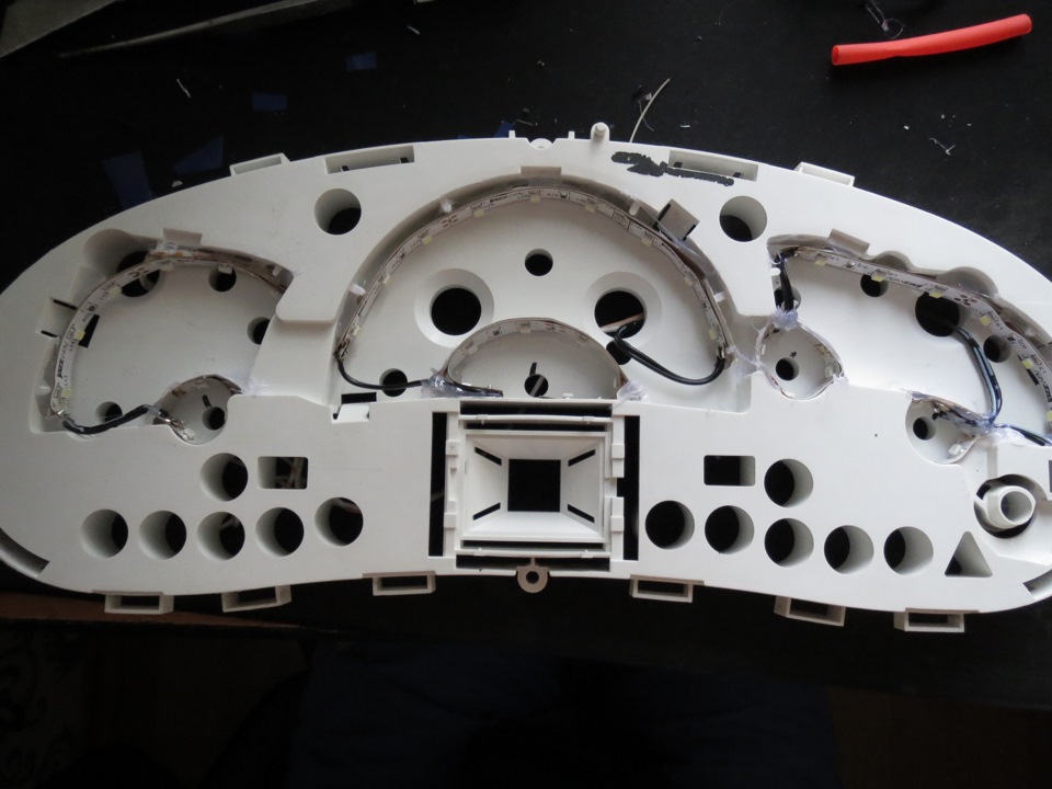

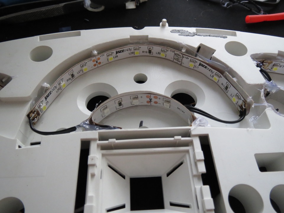

Так как я хотел сделать синие стрелочки, нужно изготовить бортик, что бы синий свет, не расспростронялся на шкалы, и наоборот.
Взял термоклей, картонку, с помощью картонки сделал нужный изгиб, и залил с одной стороной термоклеем.
Вышло как то вот так…
Потом нарезаем светодиодную ленту на нужные нам кусочки, прикуриваем к ним провода, и делаем вот так
Саму ленту я то же приклеил на картонку, для придание более равномерной формы, и с обратной стороны залил термоклеем.
Так теперь проверяем на работоспособность и откладываем его, и достаем наш спрятанный в сейфе экранчик.

Использовалась ли какая нибудь защита ленты, например стабилизатор напряжения?
нет не какой защиты, так как использовалось длинный отрезок ленты. Нагрузка распределена равномерно
