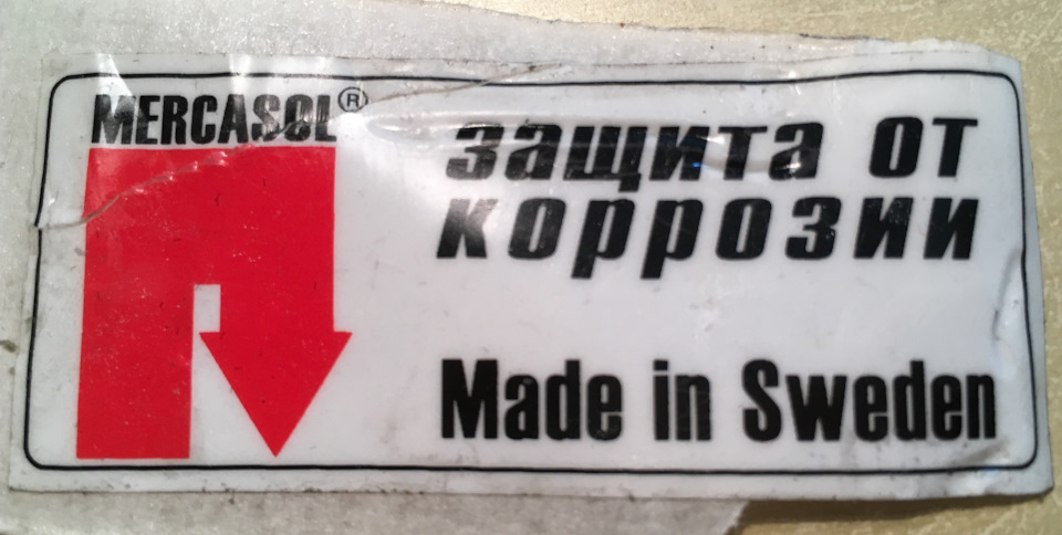

Это да. У меня была 3102 из Красноярска) там под капотом даже всё сгнило. Зато шильдик был на стекле что-то про шведскую антикорозийку)
Да-да, что-то вроде этого. Знаю, что они там слишком избирательные части кузова только обрабатывали по итогу.

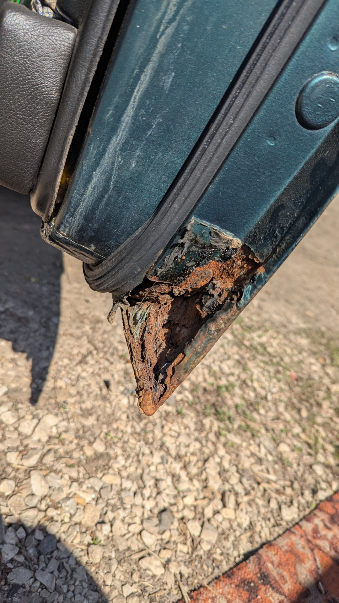

Мои двери успели сгнить видимо ещё у 2 владельца, их сделали, потом они ещё раз сгнили, их ещё раз сделали, потом ещё раз сгнили, на них забили и облепили стп, и шпатлей выравнили.
Это конечно грустно, но орать и бить копытом в землю что я Дартаньян а все остальные … Я не буду, потому что машине с жизненным циклом уже в 20 лет такое простительно.
Да конечно. Откатали свое. Тем более не с лучшим металлом по умолчанию.
