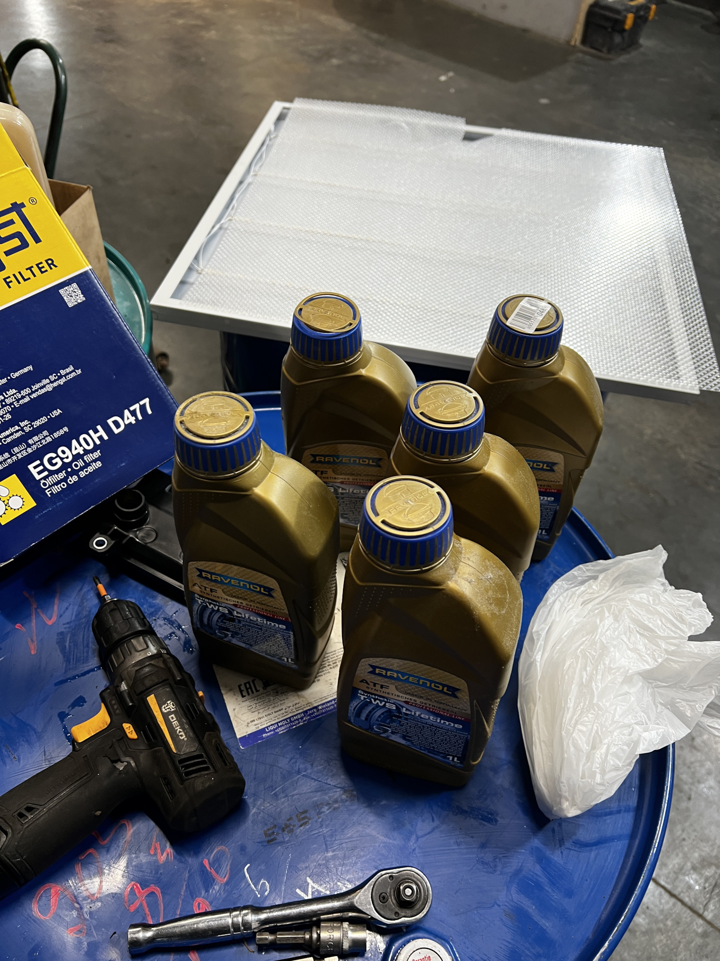

Всех приветствую! Подошло время замены масла в АКПП, первый раз с фильтром менял на пробеге 85к после покупки, потом частичная в два прогона и сейчас тоже частичная в два прогона но с фильтром .

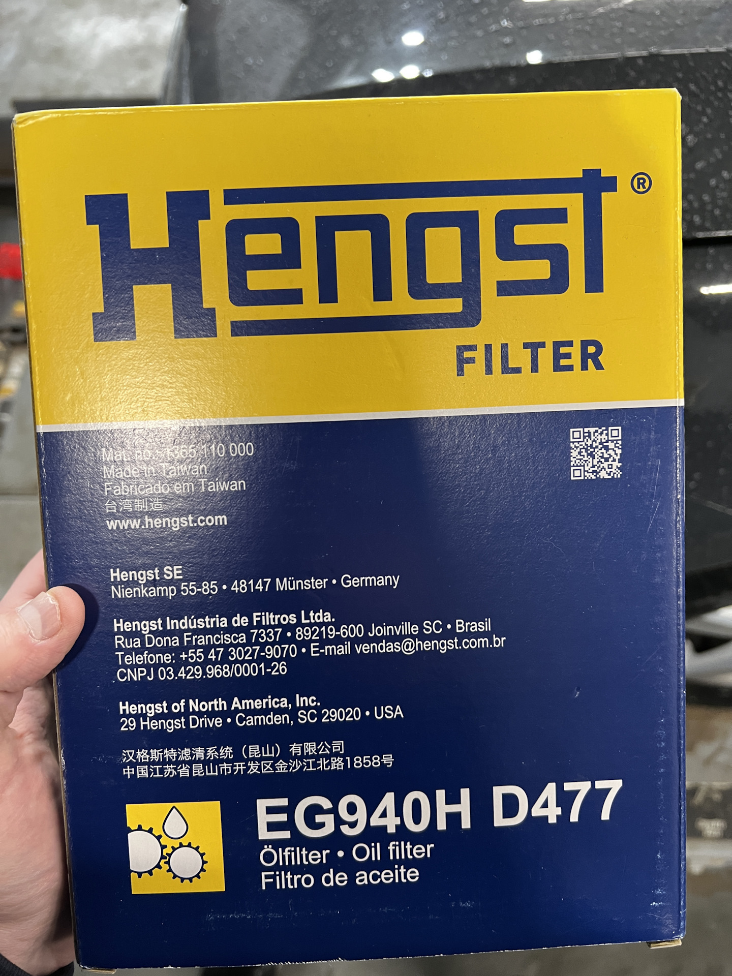

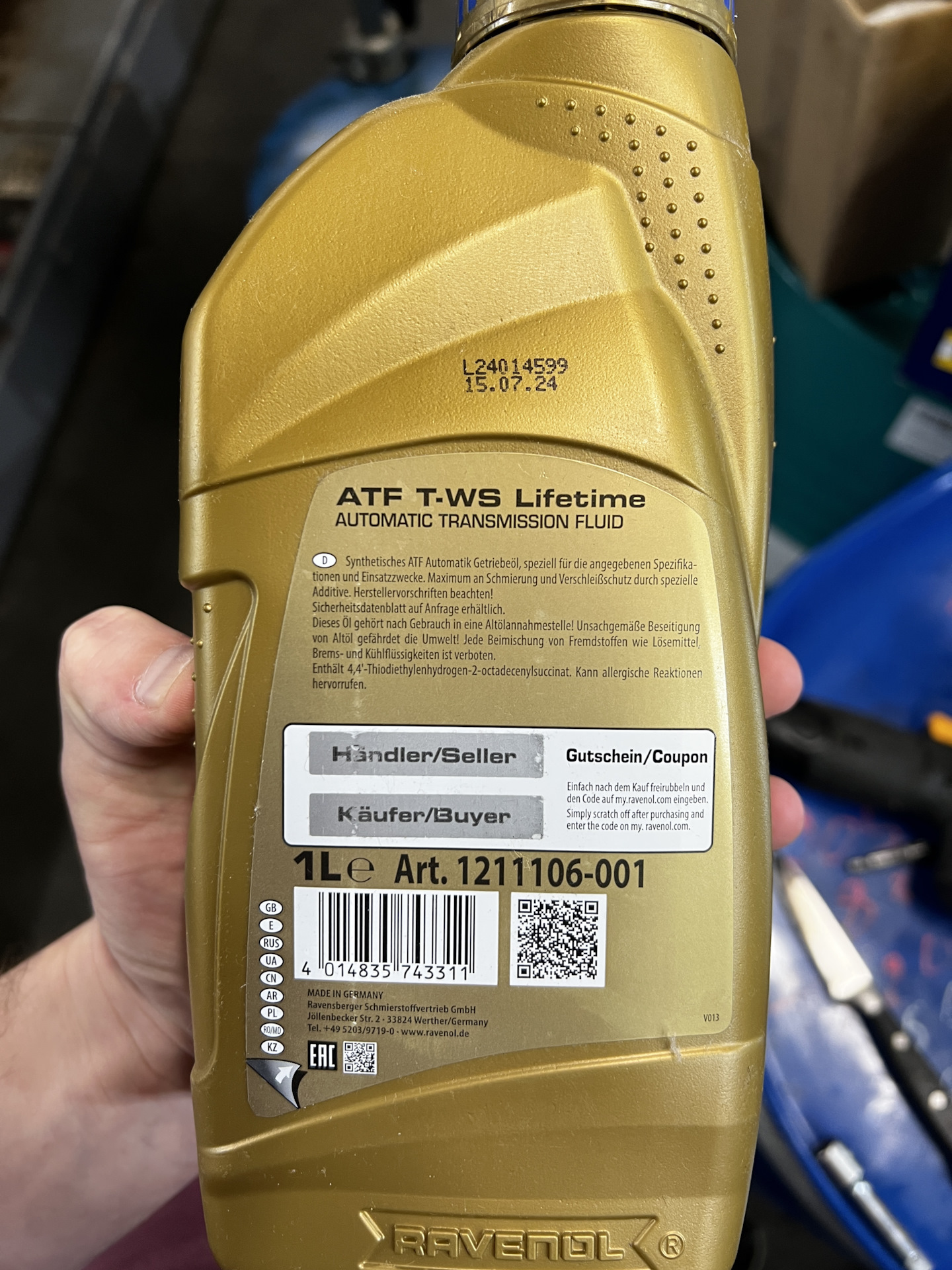

Комплект замены следующий:

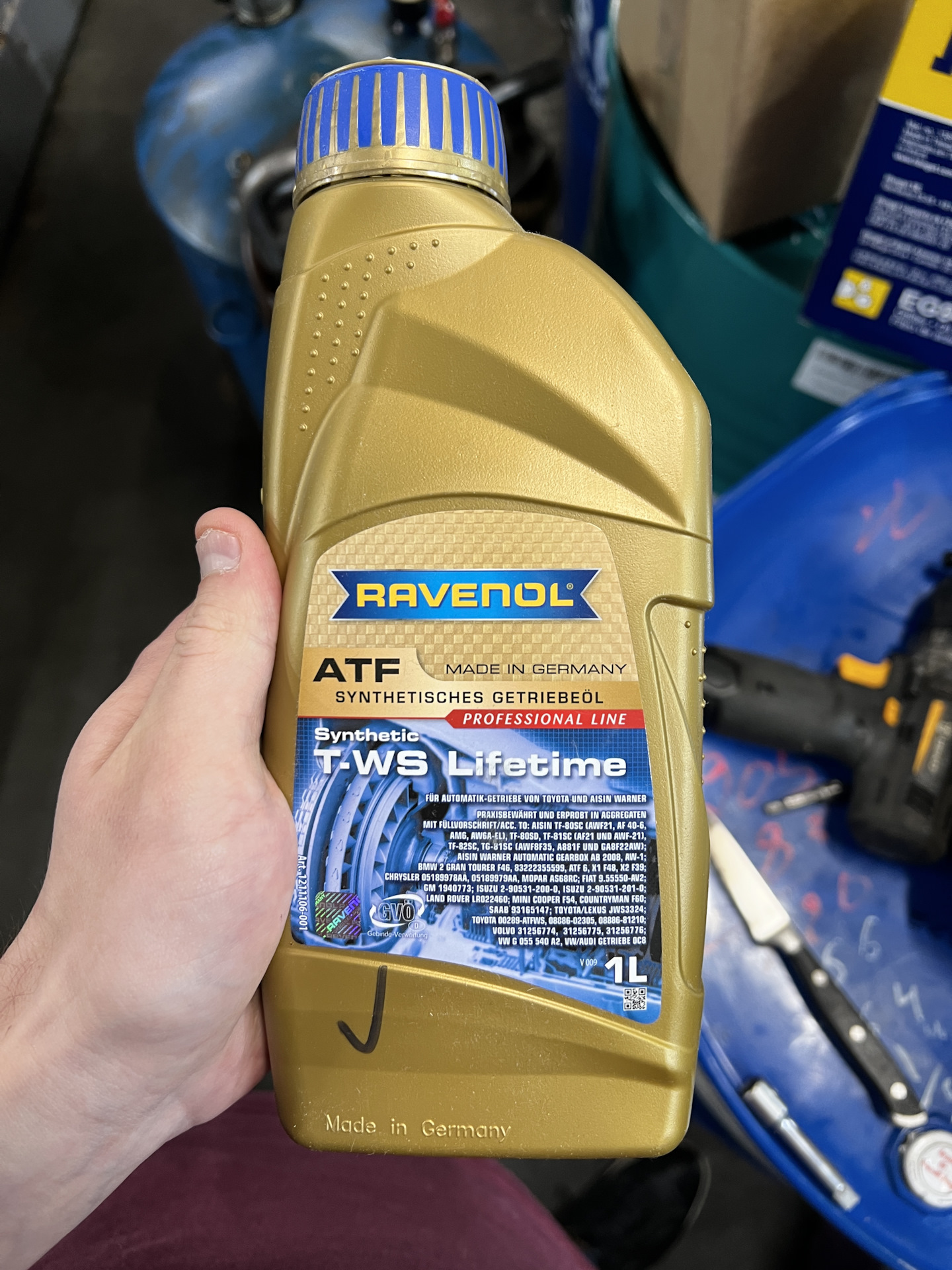

1. Масло трансмиссионное RAVENOL 4014835743311 — 5 шт по литру — 1850 шт
2 . Фильтр масляный комплект HENGST EG940HD477 — 5900р
3. Кольцо уплотнительное VAG 09D321181B — 99 р

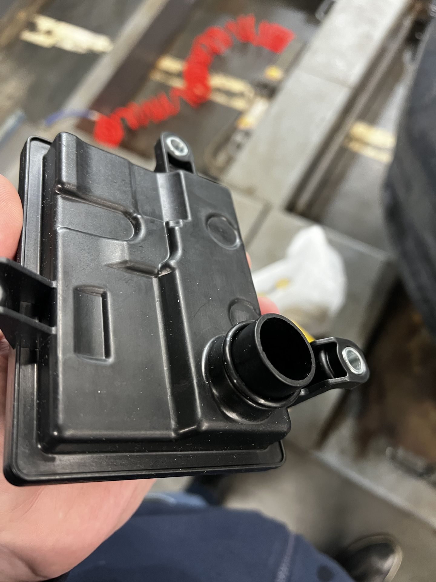

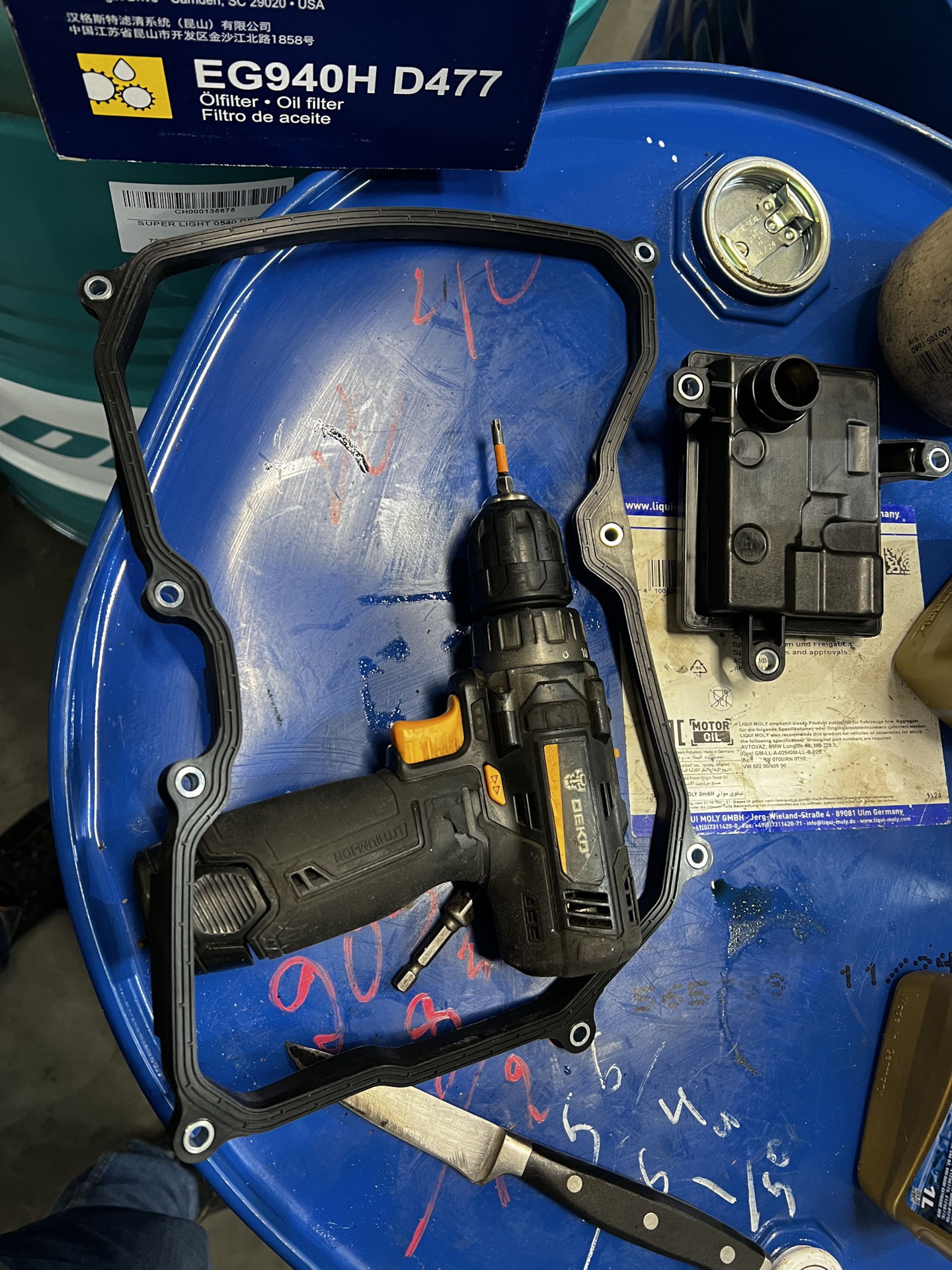

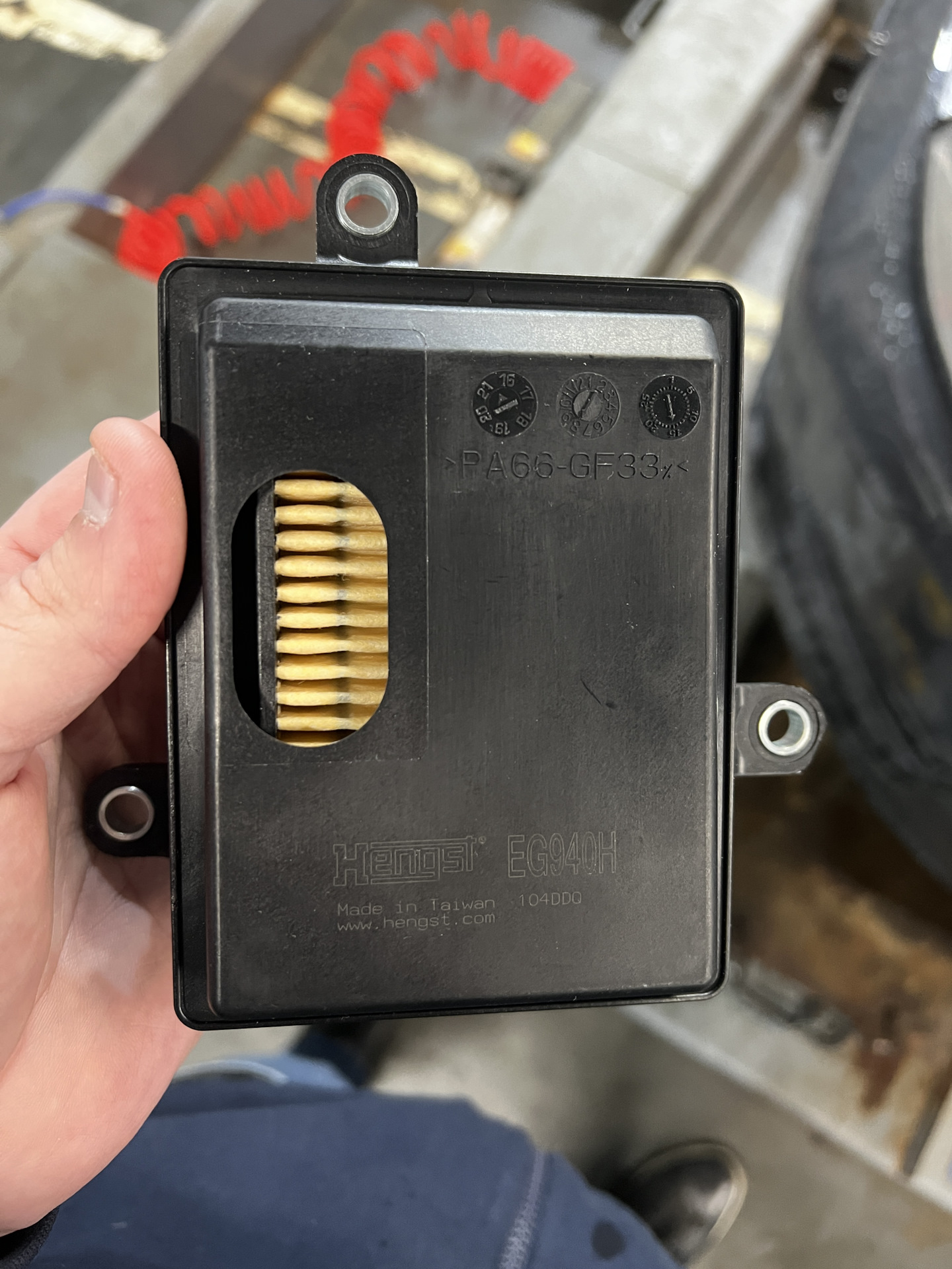

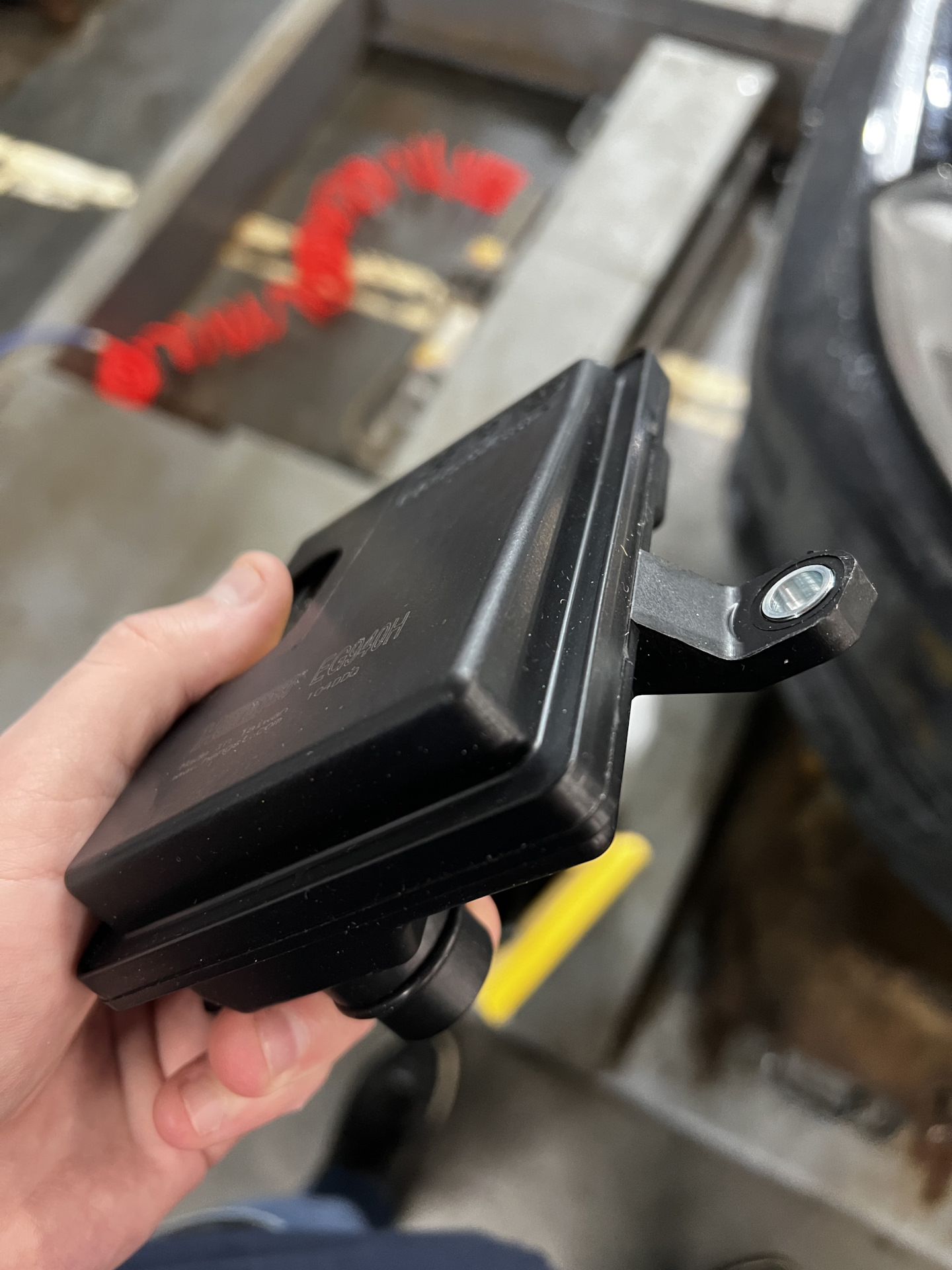

По фильтру добавлю . В интернете не нашёл фото пользователей, хотя фирма то хорошая . Сделан качество, без заусенцев и тп. Пластик на ощупь добротный, собрано монолитно, фильтрующий элемент плотный, уплотнительное кольцо присутствует. Надеялся может реально ещё в Германии делают, да не тут то было) Тайвань ) и на этом спасибо) по цене немного пролетел, брал в феврале, сейчас курс опустился и цена тоже естественно. Прокладка поддона хорошего качества, не жёсткая .

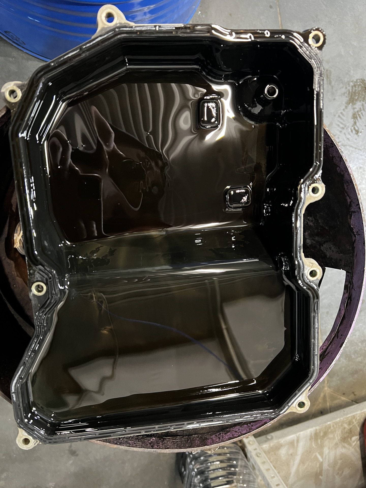

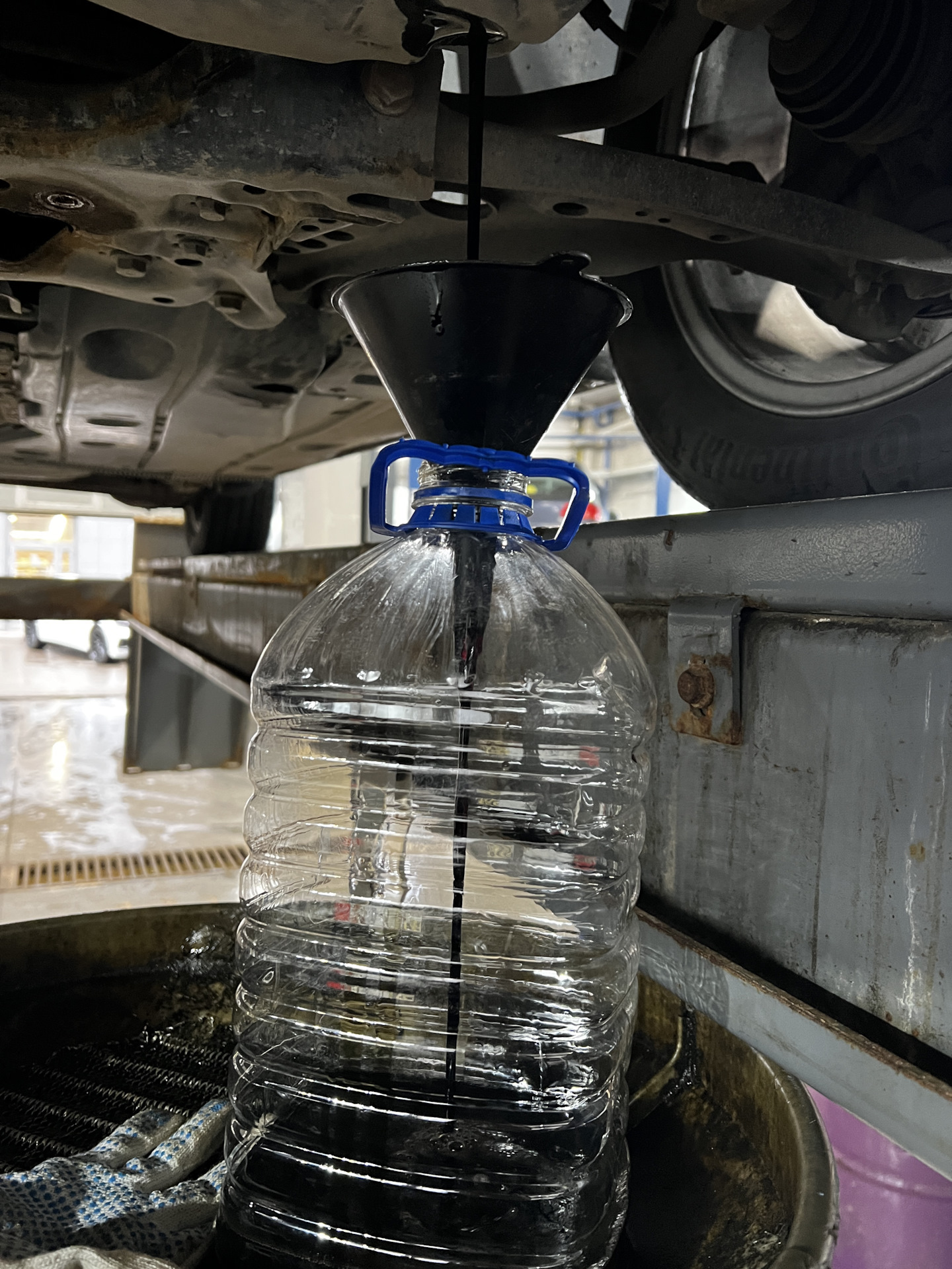

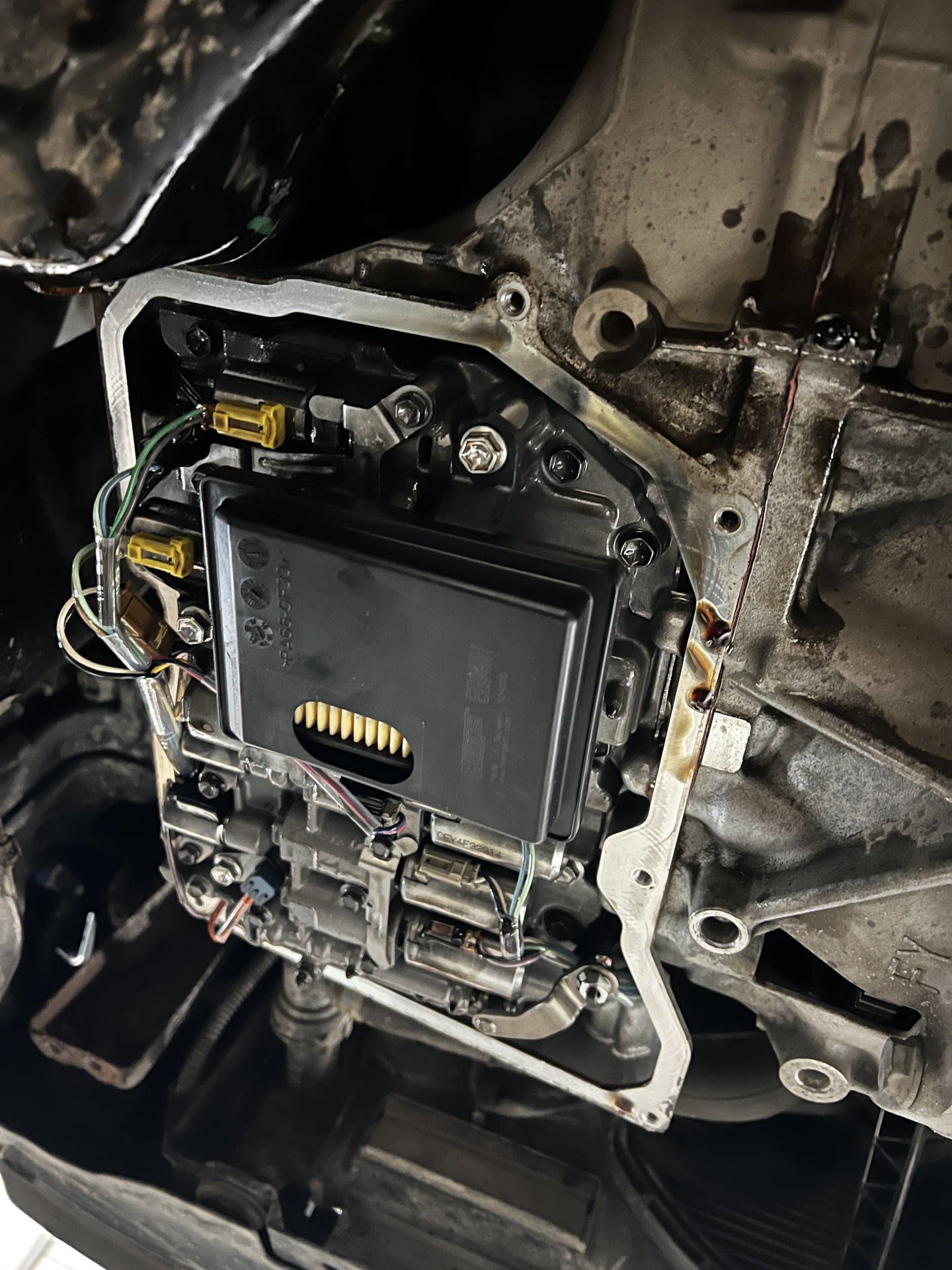

Масло менял в два этапа за раз . Слили 2 литра, залили новое масло 2 литра . 15 минут гонял по режимам R-D-N . Чтобы масло разбежалось и смешалось . Далее остужаем акпп до 30 градусов, снимаем поддон, все моем, далее собираем и заливаем 3 литра масла, запускаем мотор и греем АКПП до 35 и начинаем выставлять уровень . Снимаем пробку и как только струйка переходит на капли, закручиваем заливную пробку . Считается что так уровень выставляется верно .
По состоянию магнитов, много стружки не было, фильтр хорошо работает, но масло было чернее чем те разы, запаха гари нет . Наверно пробег сказывается .
После замены переключения 1-4 стали явно мягче.

Что то оно очень черное, может это не пробег в масло RAVENOL ?
Почему не масло Toyota ?
Да вот сам удивился почему такое чёрное, да все разы брал равенол и нормально было, в тот раз на 115 к пробега когда менял, точно светлее было .
