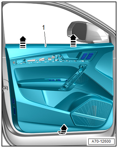

По снятию из elsa:
Опустить стекло практически в самый низ(можно потом обшивку подключить, опустить/поднять стекло) чтобы был доступ к держателям стекла, кстати, моторчик не нужно снимать как описано в elsa
Ну и в принципе все, ничего сложного, снизу только отличаются отливкой:
