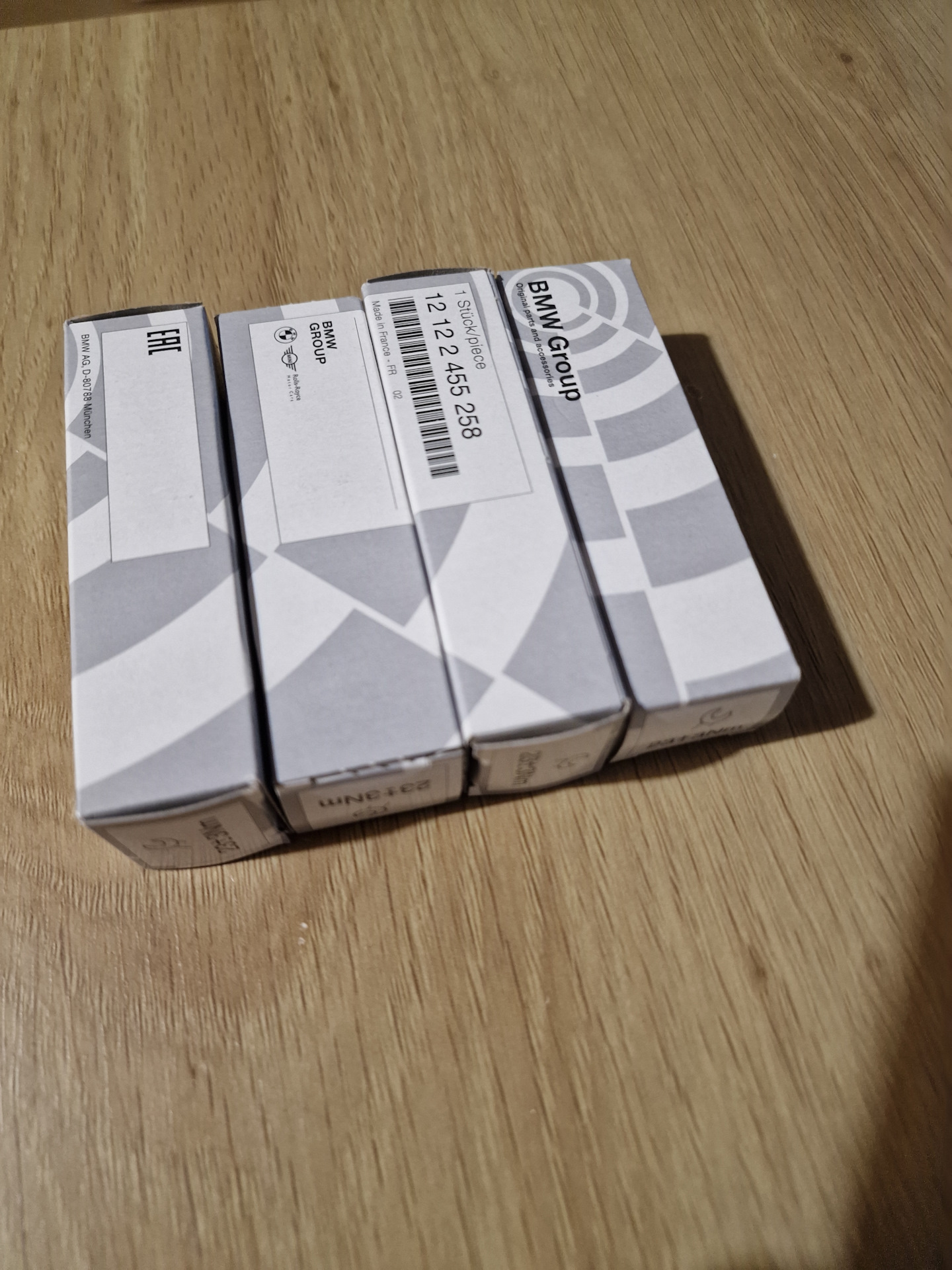

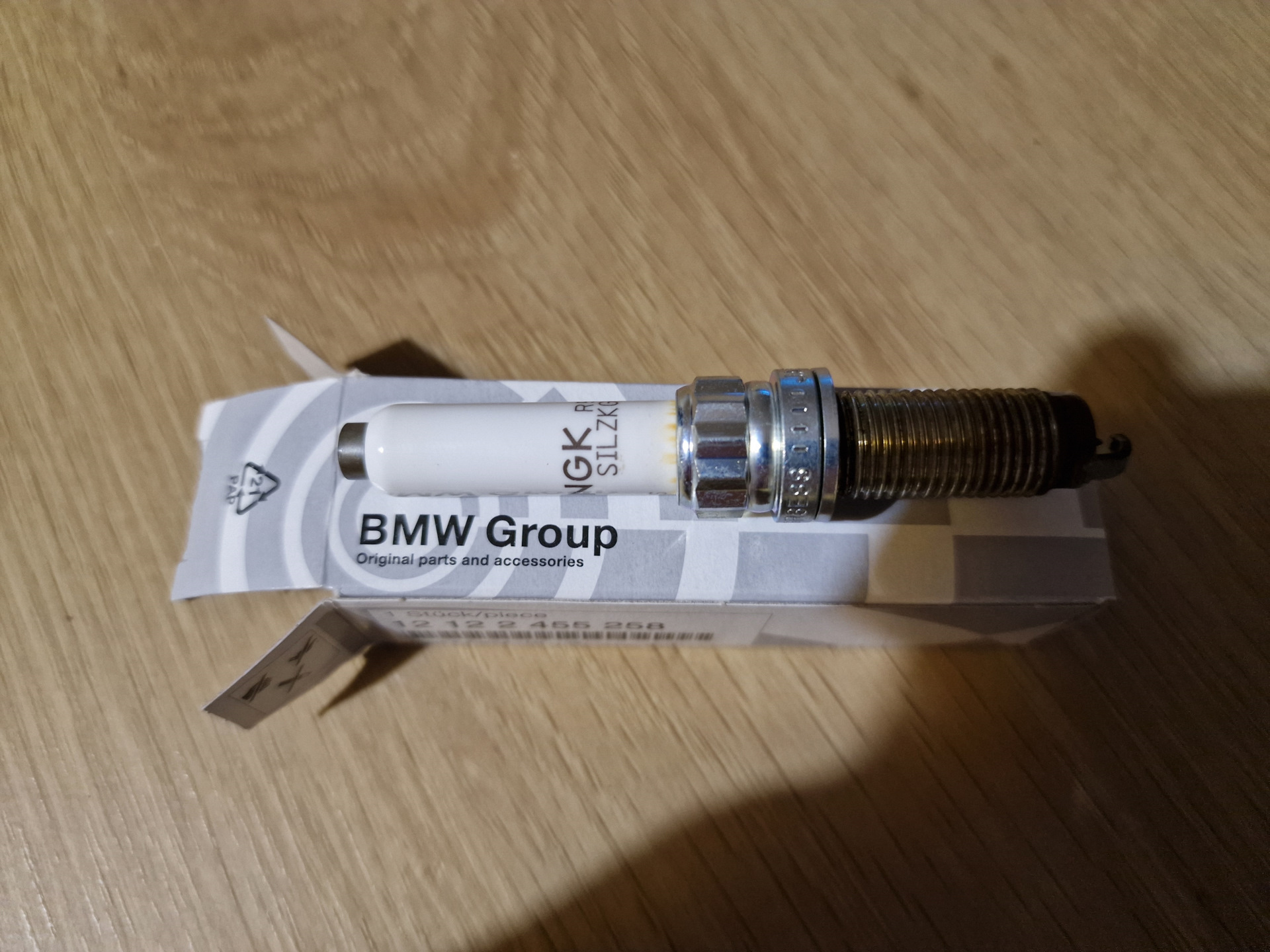

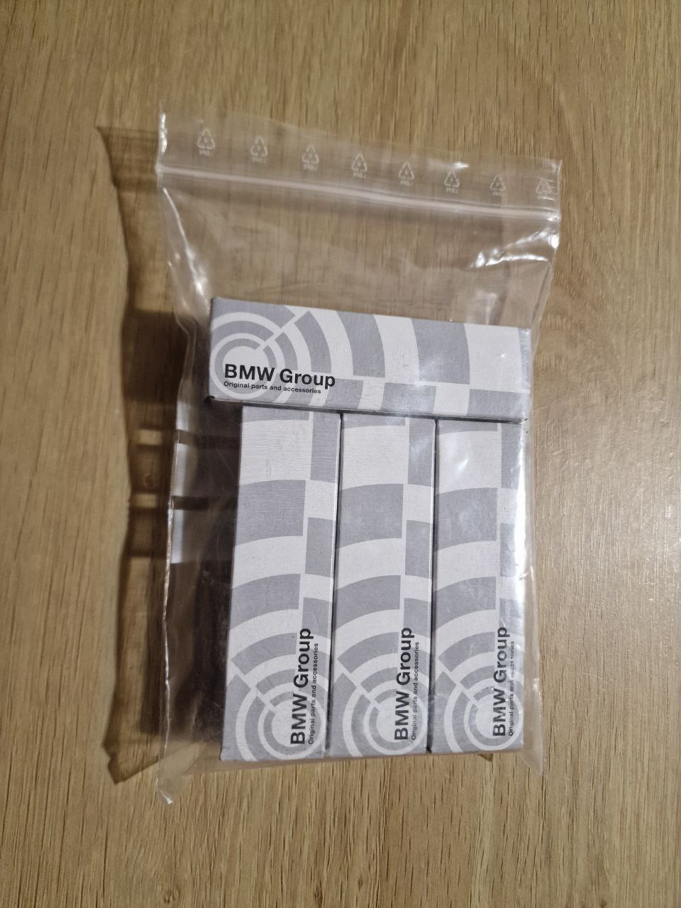

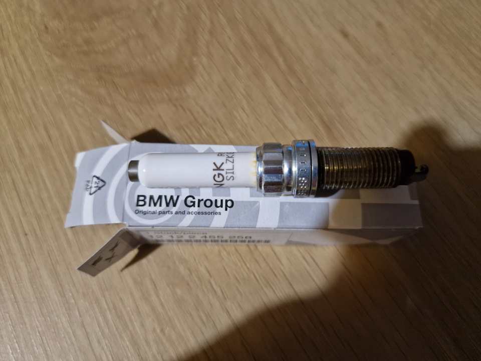

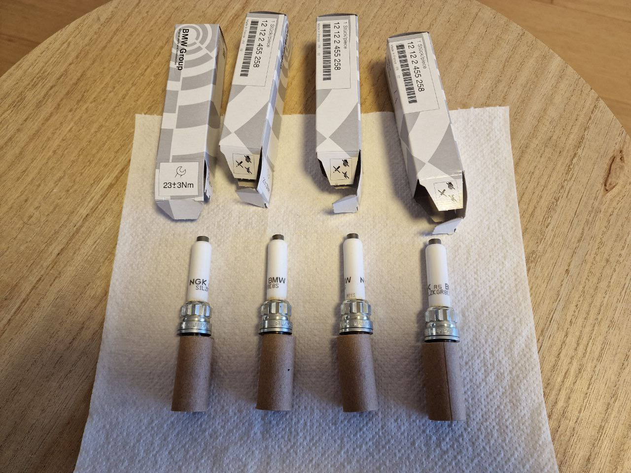

В след. за клапаном EVAP решил сменить и свечи и зажигания. Для 100% уверенности в том, что свечи не палённые — заказал оригинал у одного из немецких дилеров.
Part No.: 12 122 455 258

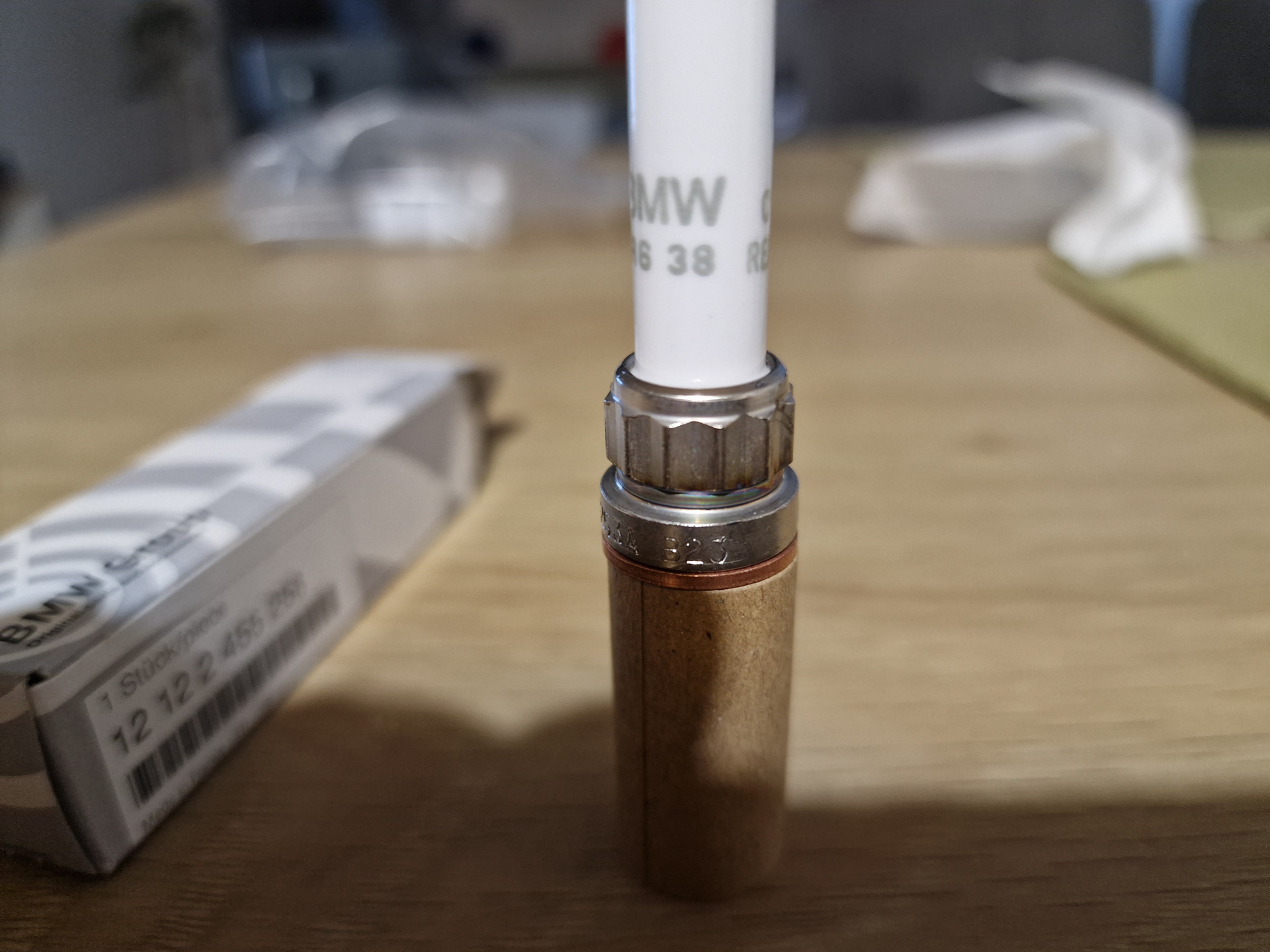

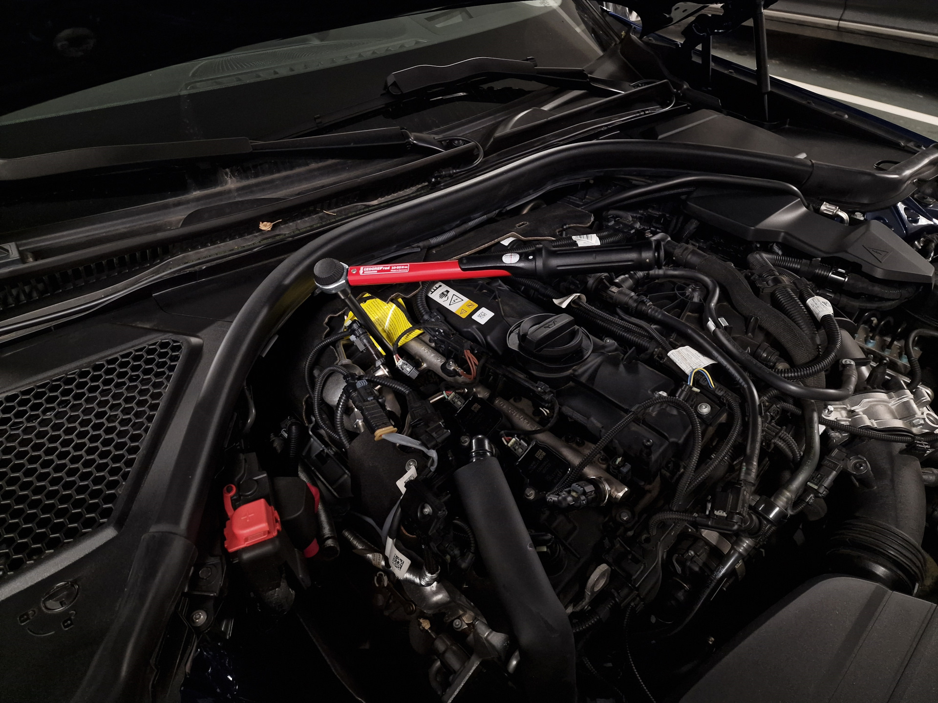

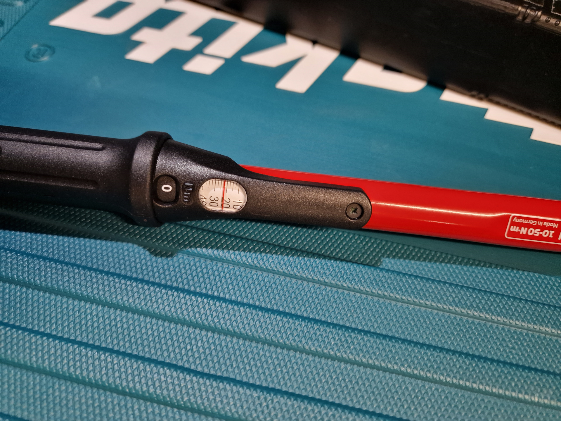

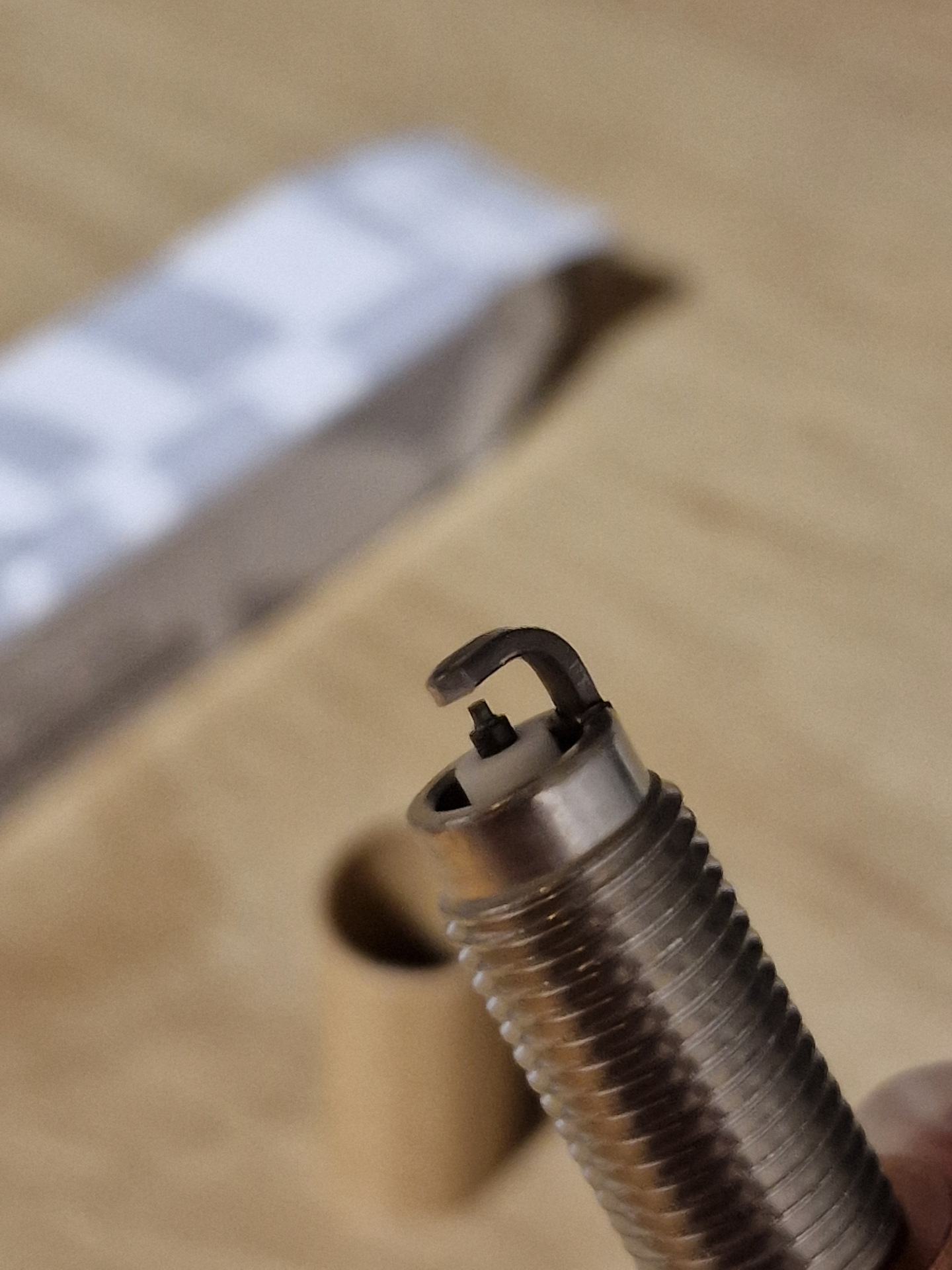

Менять решил сам, вся процедура заняла 30-40 минут в неспешном режиме. Для замены потребовался динамометрический ключ и свечной ключ на 14mm (использовал YATO YT-08163).
После замены сразу почувствовал разницу. Поменялась скорость реакции на газ, увеличилсь тяга на низких оборотах, да и в целом двигатель стал крутиться легче. По вибрациям ушло 80-90%.
Следующим этапом думаю заменить катушки зажигания, т.к. они уже куплены, и переадаптировать здвигатель.

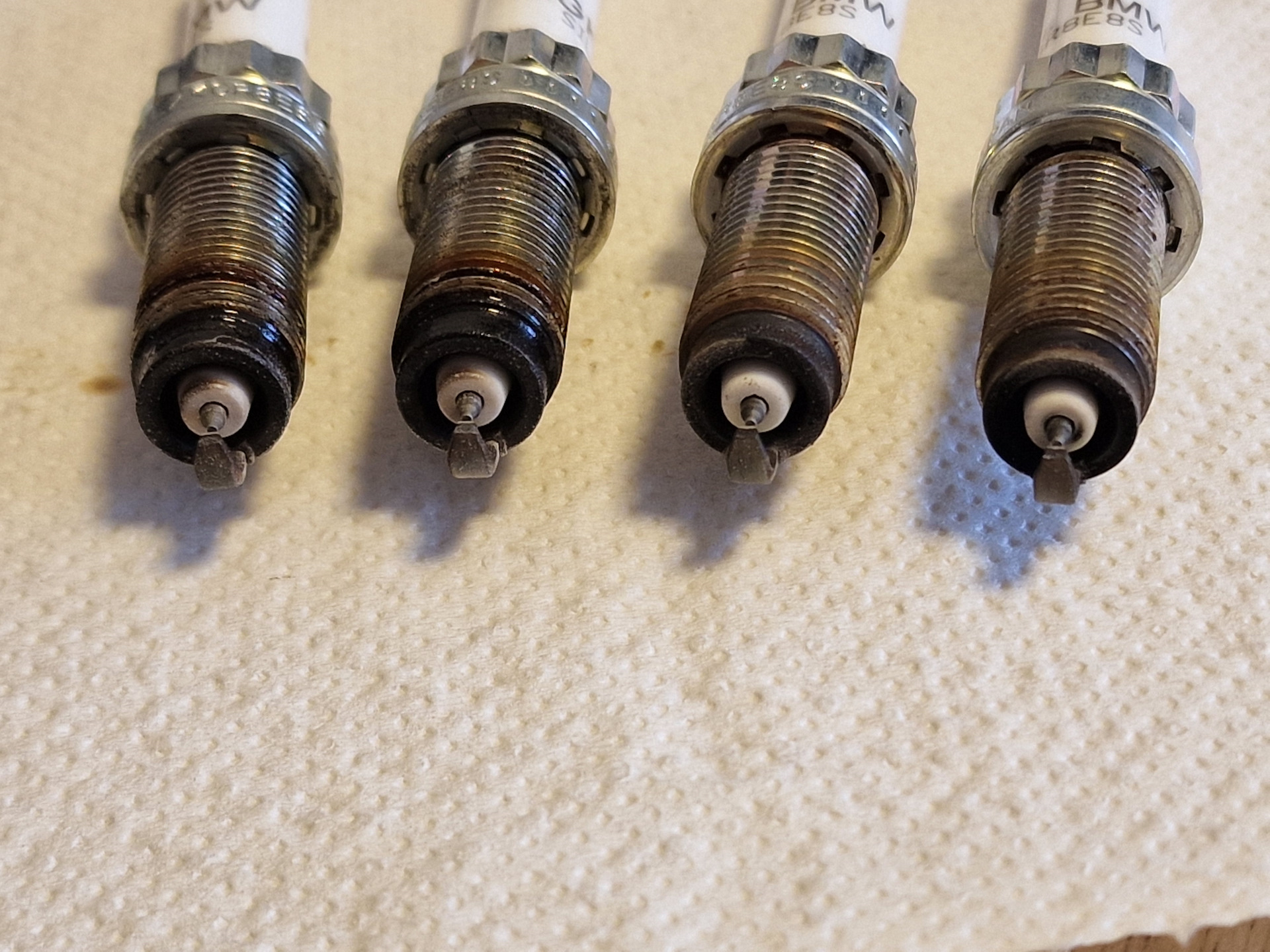

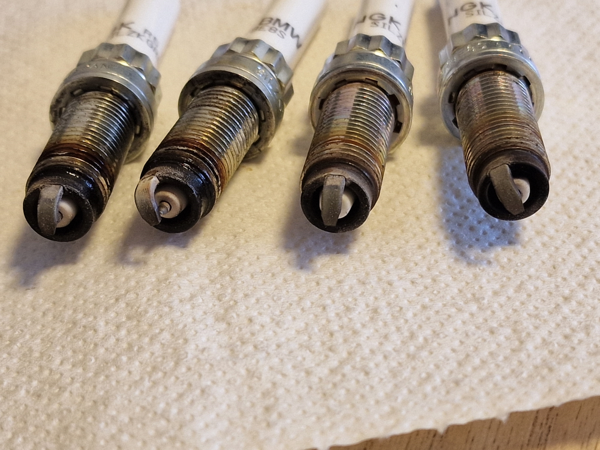

Вот думаю, что могла стать причиной столь скорой гибели свечей. Напомню, что на момент замены свечи прошли ~17.5k, но первые признаки появились тысяч через 6-8k.
Брак, АИ-100, тошнотная езда на мелких оборотах?

Свечи сейчас реально мало ходят, вероятно, запланированный износ.
На В48 у миника свечи запросились в компьютере дилера на 32 тысячах, что ли
Да, вполне вероятно. Читал на зарубежных форумал, что свечи часто по 15-20 тысяч выхаживают, после у многих появляются небольшие пропуски особенно на малых оборотах. ISTA их нормально не показывает, а вот в OBD MODE 6 можно всё отследить.
