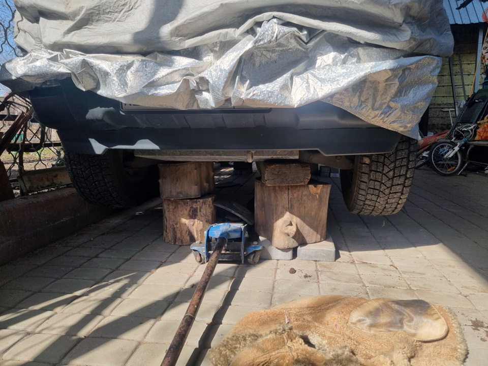

Так как ни ямы, ни подъёмника нет, поднял машину на природные подставки, при этом так, чтобы колёса висели в воздухе (чтобы карданы откручивать удобно было).
Теперь можно спокойно под ней работать, места хватает.
