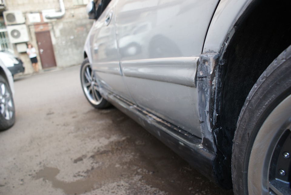

Сижу и думаю а почему бы не переделать боковые накладки так чтобы визуально не было видно не 1 крепления, особенно два жестких болта сзади.

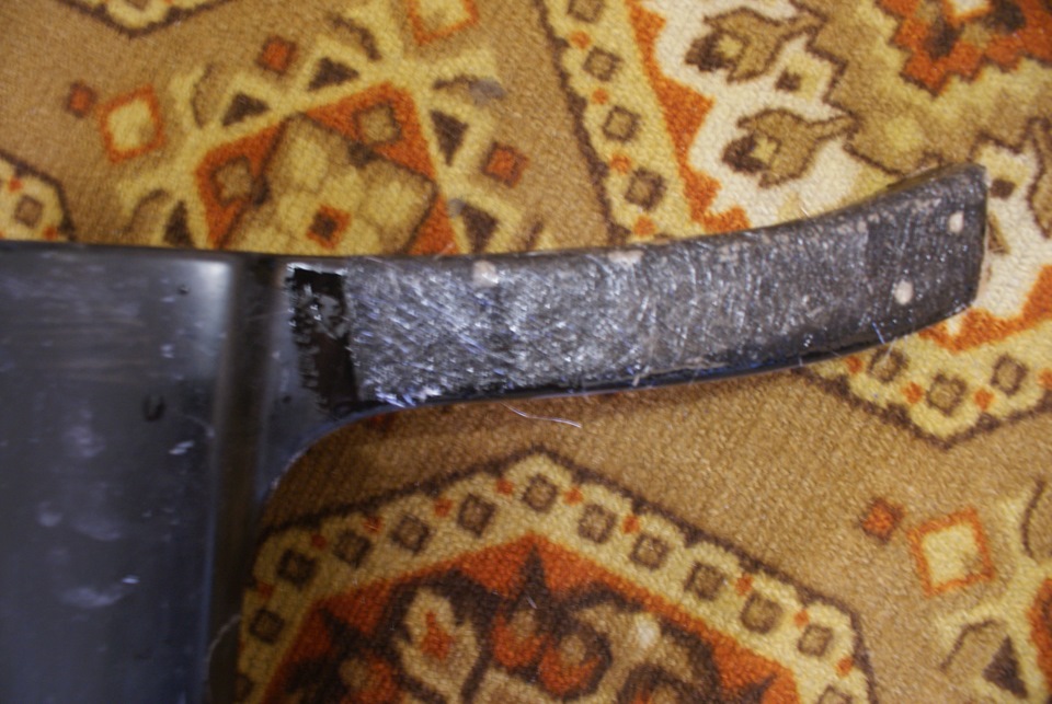

Снял и занес домой 1 порог и начал мудрить, наращивать там где не налазиет.
Нарастил намазюкал все это дело, ждал часика три чтобы высохло, немного выровнял шкурками и получилось так что изнутри теперь его можно было расширить.
День2.
Выносим все дело на улицу и начинаем примерять, где-то всеравно не сходится, где-то шлифуем, подгоняем, мучаемся но все-же садим его на место.
В итоге после посадки через щель мне не понравилось что виден порог, а при открытиии двери в щель между порогом и накладкой видно землю, как то не эстетично ).
Было принято решение сделать порог не съемным и так-как я уже познакомился со стекловолокном срастить порог и пластик.Очень удачно что порог весь обработан и лезть туда ближайших пару лет тьфу тьфу тьфу не понадобится.
Наносим двойной слой стекловолокна замазываем смолой и идем домой ждать пока высохнет.

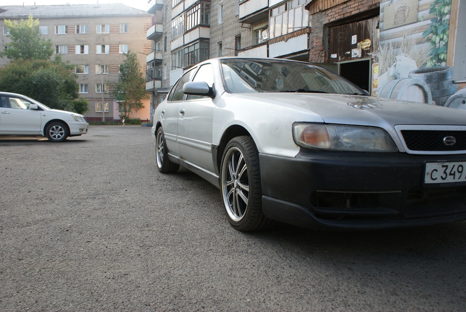

Часиков в 6 я начал все доделывать а именно шлифовать шкурить и так далее поверхность))
Около полтора часа чистой работы и вуаля порог более менее готов к лакокрасочным работам.
Где-то по углам ищем последние косячки шлифуем ну и заматываем бочину машины скотчем ну и пакетим колеса))
Нанес 2 слоя грунта и поверх чтобы в цвет бампера и порогов два слоя черного мата.(задний бампер стоит в том же цвете)
Выдыхем ставим аккуратно ласточку на парковочной место и идем домой)
День4.
Выходим и смотрим результат)
Все получилось очень даже хорошо, единственное что надо было бы наносить более толстый слой стекловолокна чтобы получше отшлифовать…
