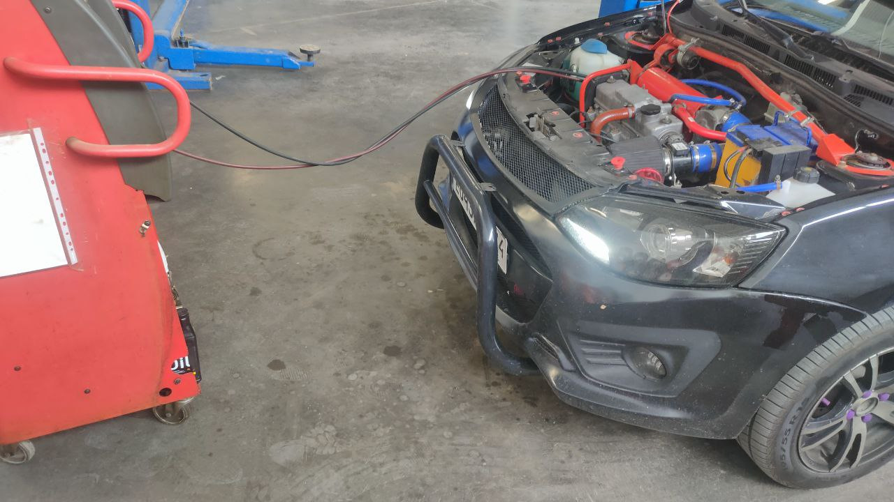

Решил сначала сам посмотреть по давлению и добавить газа, заправлял уже сам фокус 2, но особо не разбираюсь в этом.
По итогу добавлял газа пока давление не будет подниматься, залил 200гр и ничего не поднялось).
Решено было ехать на станцию.
Было слито 370гр фреона и 22гр масла.
Залито 500гр фреона и 25гр масла.
Получается за 12лет было утеряно 330гр фреона и он работал и холодил.

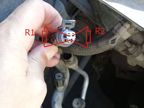

Привет . а подскажи у меня такой же мотор и кондиционер по всей видимости Халла . постоянно щёлкает муфта примерно раз в минуту — полторы . так и должно быть или это неисправность? Так все морозит хорошо
Так не должно быть. У меня было похожее. Проверь фишку на датчике давления кондиционера. У меня она была не защелкнута и при движении щёлкало реле и муфта. Датчик на трубке где заправочные нипели.
Так главное в авторежиме такого не происходит . если ставишь 1-2 скорость обдува начинается щёлканье . ну все равно проверю датчик давления фишку . а подскажи где она примерно стоит ?
Датчик на трубке где заправочные нипели, слева вверху от двигателя
