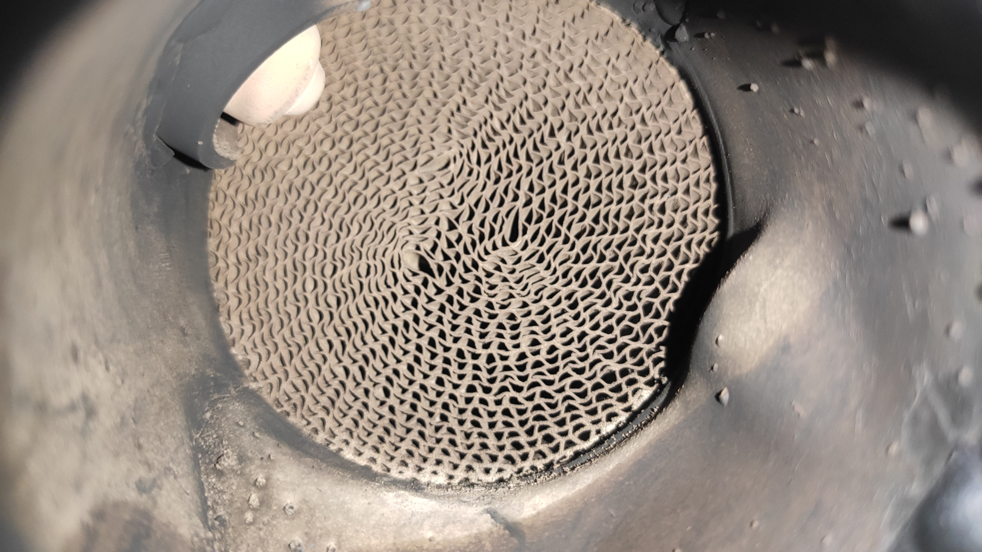

Хорошо, прошивка по итогу не сток, связался с прошлым владельцем, дал мне контакты человека который машину настраивал и обслуживал, на неделе поеду к нему
Ну что?))
Только вчера разобрались, подкорректировали прошивку, топливные карты, нашли один подсос воздуха, 100 бензин и машина поехала

Ещё как вариант прошивка. Катализаторы удалены ?
По прошивке мне лично не известно, первые каталики у турбин на месте, вторые снизу вырезаны до меня
Получается если вырезали, значит и шили ? Если уже совсем ни чего не поможет, стоит и в эту сторону смотреть.
Не факт, у меня только две верхние лямбды, снизу нету, возможно из за этого только нижние и вырезали
