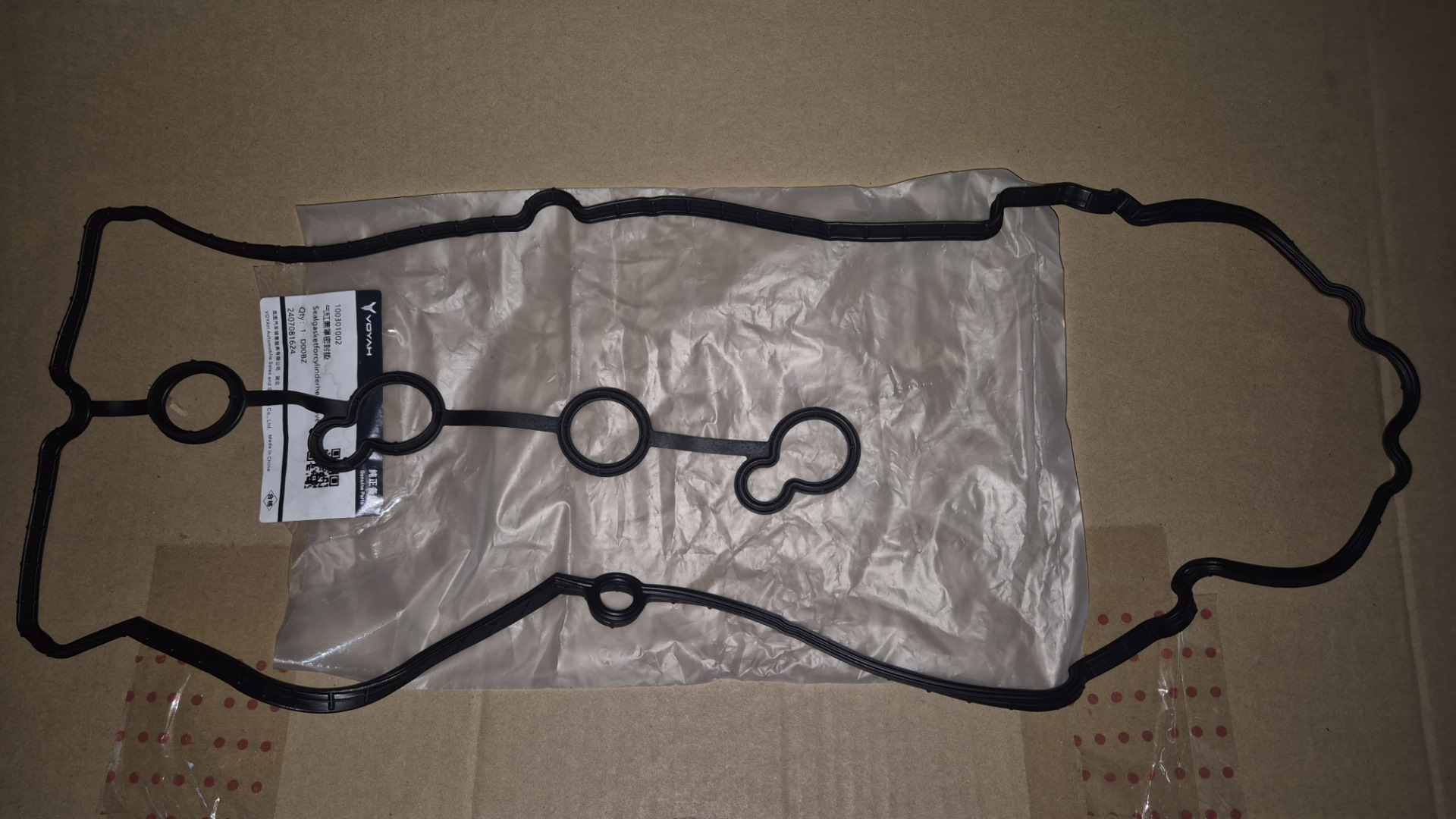

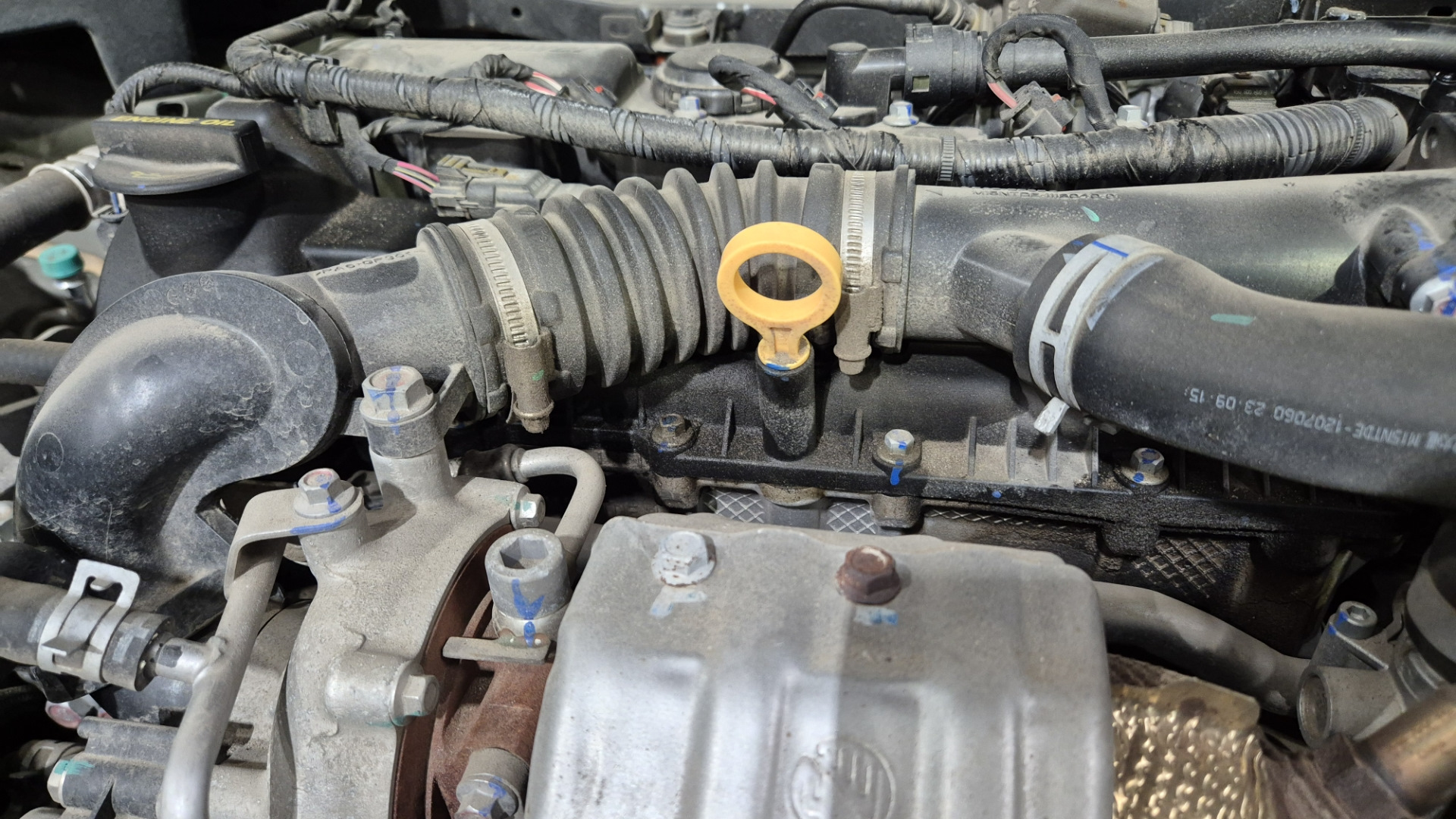

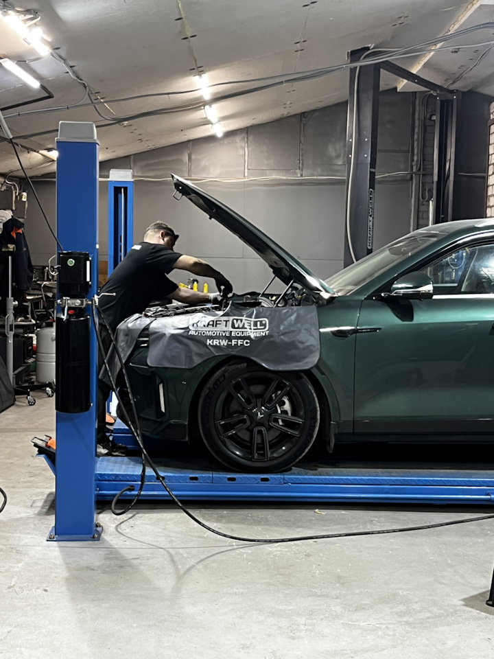

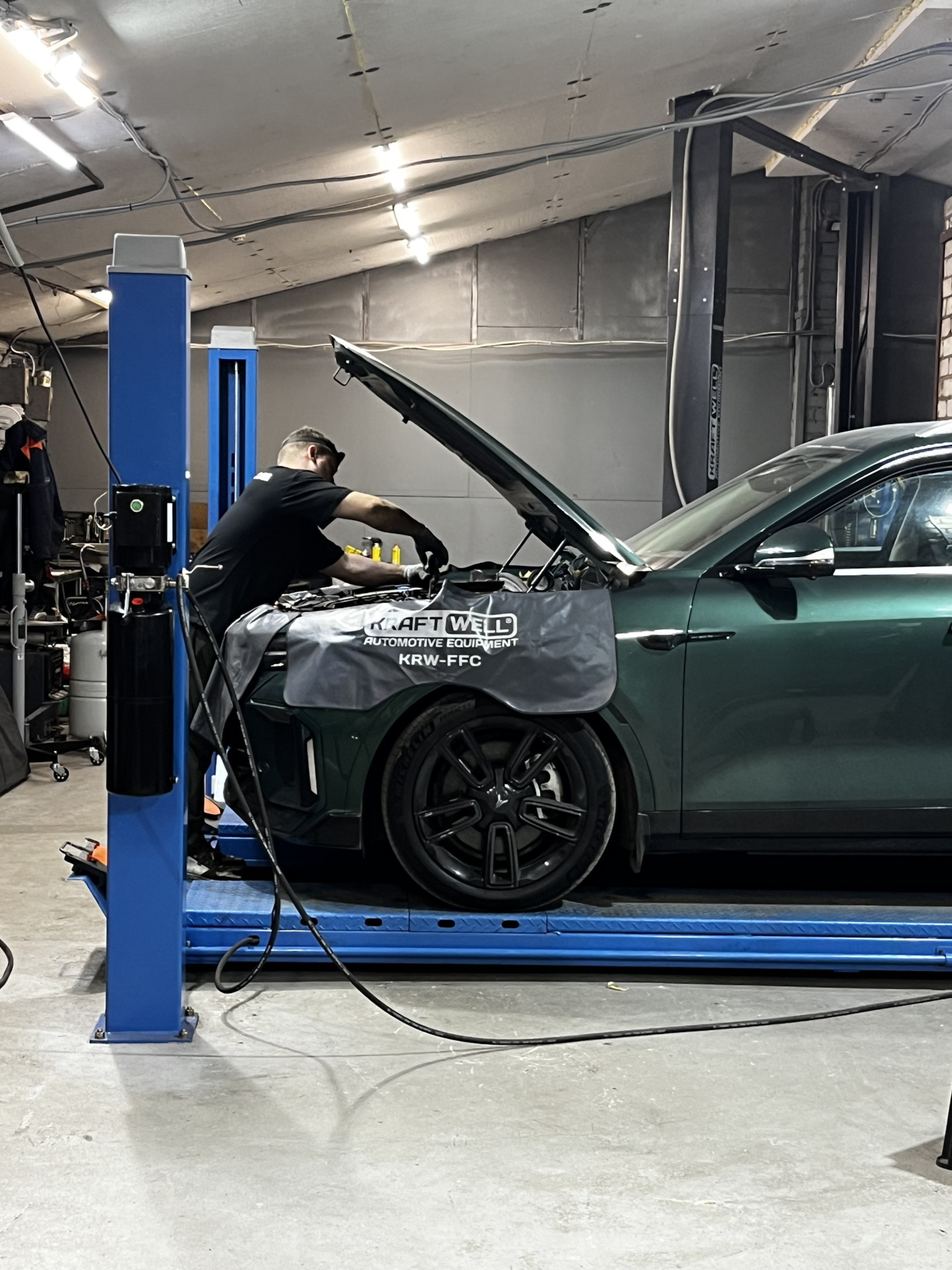

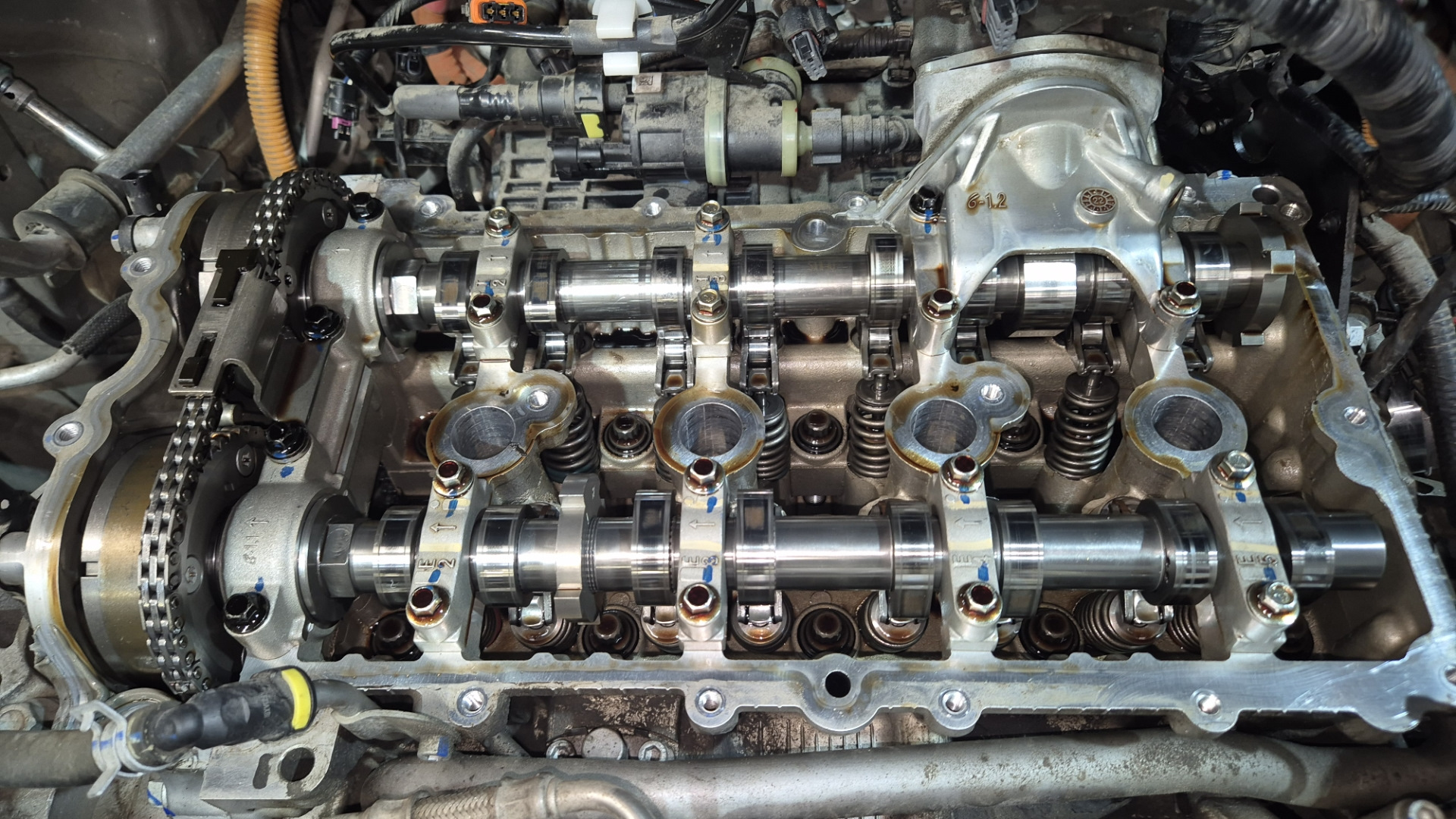

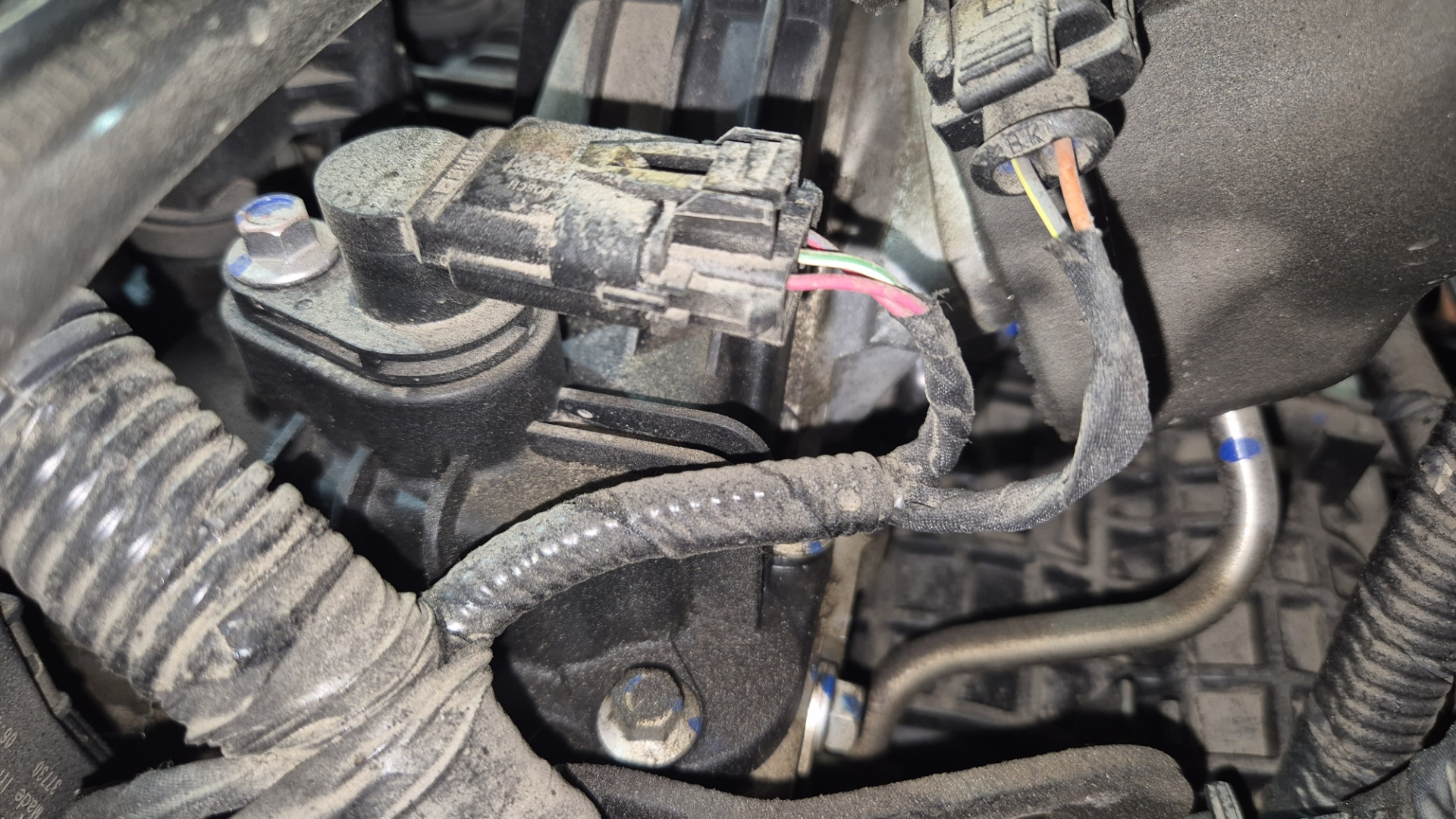

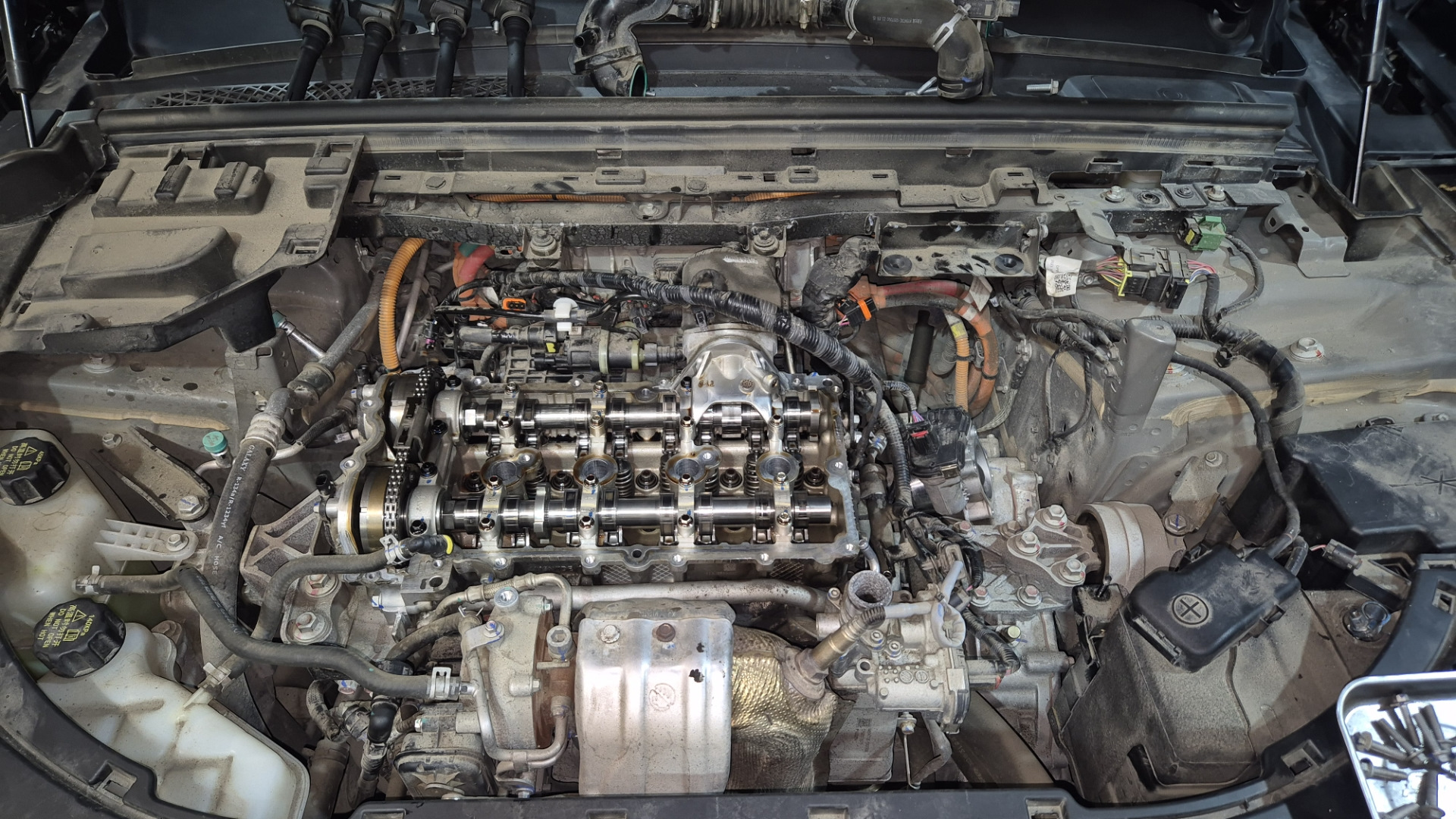

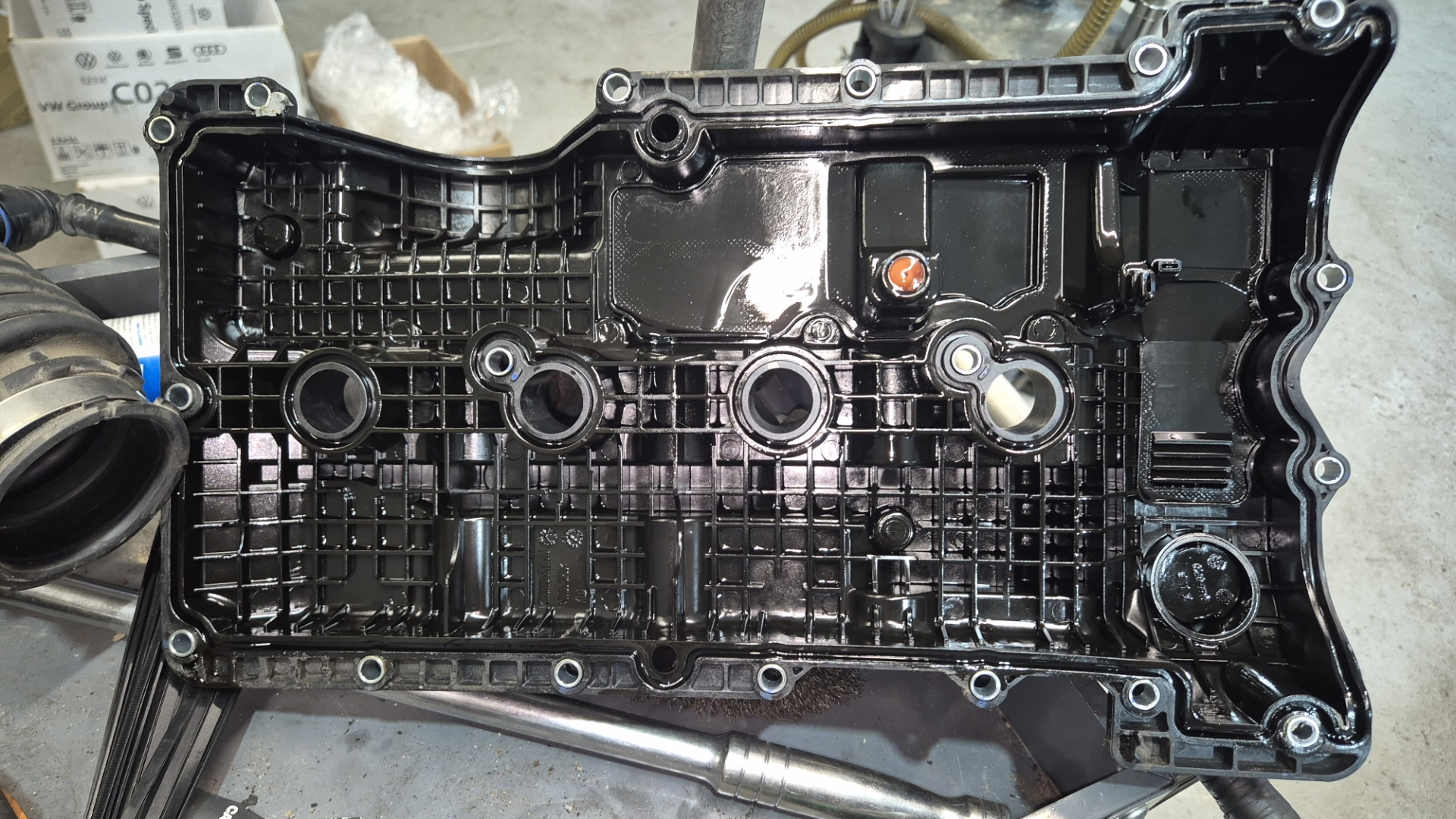

Всем привет,
В одном из постов где проводил замену масла в ДВС, я уже указывал об обнаруженном запотевании из под клапанной крышки
Самих подтёков нет, со временем от прилипания пыли образовывалась некая шуба, само собой о расходе масла речи не идёт.

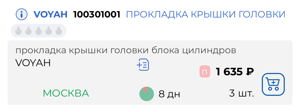

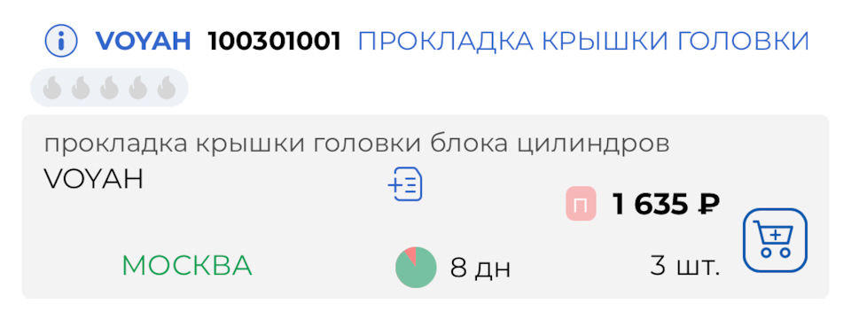

Поискал прокладку, по авито и специализированным группам, как ни странно самая "дешевая" цена в 3500 р. была у ЕН Карс
Замену прокладки провели те же парни из частного сервиса, где и проводил схождение
Цена вопроса за замену на мой взгляд не дорого, 4 000р.
Несколько фото из процесса:
Сам процесс занял не спеша, буквально 1,5 часа. Буду наблюдать по качеству выполненных работ.

Хотел заказать себе тоже на всякий случай прокладку. Потом смотрю в посте другой арт, по какому арт заказывали? У меня на рест показывает в конце 001 у вас 002
Все разобрался, чуть на дорест не заказал.
Блин, я заказал в ЕНкарс за 3500 🤦♂️
MP9
Это артикул реста?
Арт реста в конце 2. А 1 это для дорест.

Есть у меня подозрение, что случилось это при поездке в Карелию, когда ещё по отсутствии опыта, валил по платке 150 и использовал режим зарядки вместо поддержания батареи, поэтому и генератор молотил на повышенных оборотах, поэтому и пошло запотевание.
Странно, перегрели получается, что даже клапанную крышку повело?
Да клапанной ещё пока не понятно, надо наблюдать)
Недавно смотрел двигатель на мерседесе, тоже есть какое-то запотевание в районе заливной горловины, но я точно не буду менять прокладку, мне кажется это "ту мач", может просто криворукие заливали масло как-то и немного капнули. Обратил внимание все ремонтники не пользуются воронками, типа "мы аккуратно".
На Ладе гранте тоже немного потеет, попросил по гарантии поменять сказали это нормально.
У меня не только у заливной, ещё и по углам, лёгкое запотевание.

каким моментом нужно протягивать болты клапанной крышки?
Судя по инструкции 11Нм+/-1
если будет снова мокреть можно подтянуть +4 смело без последствий
Так и сделаю🤝
Мда вот дела
Продолжай наблюдать… На пластиковой крышке замена прокладки не всегда помогает… Как правило нужна крышка…
Обязательно, но вроде как из под неё, и по кругу.
Это на каком пробеге вылезло?
Первично на 30 увидел, проездил до 38 всю зиму, вроде как не прогресивало
Ну это не слишком мало.
