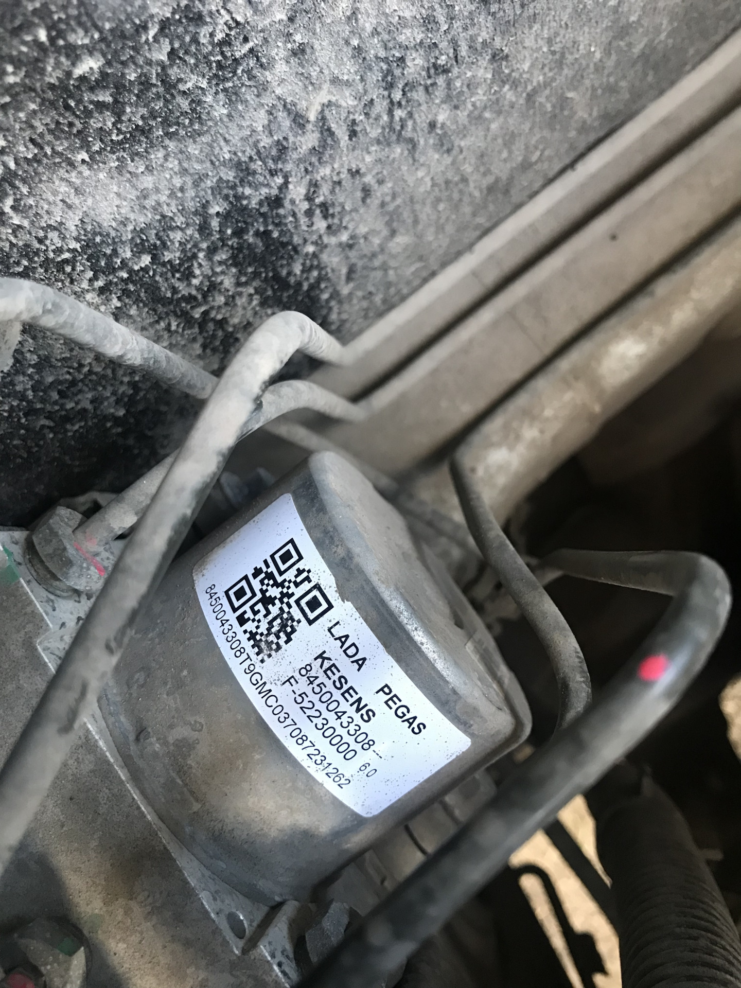

Возможно для подсветки поворота не нужна активация ЕСП, если 309 блок, то без ЕСП работают динамические линии на камере, ограничитель хода руля на ЭУР Автоэлектроника и обратная связь с выставлением ноля в NSK и автоэлектроника, и может и подсвет тоже будет работать при конфигурации.
Да у меня вообще кессенс блок, и датчика руля нет, да не нужна мне ни подсветка ни индикация, да и света хватает, так для понта) просто их поставить можно, тем более цена уже в таком варианте не высокая. Вот и подумал, либо такие, но через подрулевой мимо всм, либо уже валео Китай и полностью по штату подключить. И у меня, даже во втором варианте, всё равно не будет подсветки поворотов, ибо датчика руля нет, ну только индикация появится на приборке и всё, я так понял
Кессенс 309 у меня и у отца, это та же ителма, датчик накинуть 659(он дешевле) не проблема, там делов на два часа, по упрощенной схеме, без кнопки отключения. Отец мой сейчас так гоняет.
Турбомотору писал, он вроде сказал что датчик не умеет работать с блоком кессенс…
Если 308, то да, его только менять на Бош
Не видел там чтоб номер был какой то, просто кессенс написано, надо посмотреть. После покупки через неделю меня дилер вызывал на предписания и шили блок АБС, чего то перепиновывали там в нём насколько помню так сказали, так что не знаю какой он получился у меня))
Последние три цифры рартномера 308, 309, 729, других автоваз не ставил.
У знакомого видел длинный номер, в конце 309, а на моем нет такого, может где мелко там написано, посмотрю завтра
Да, проверьте
Завтра посмотрю, если что пришлю сюда Вам фотку, может подскажете.
Deadoff48
Да, проверьте
Похоже 308, получается даже просто для линий динамических, ноля и подсветки поворотов, если даже датчик руля поставлю то ничего не получится?
Тут только замена на Бош, ничего не сделать
