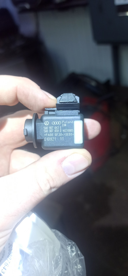

Вторая — замененный датчик качества воздуха и ошибка по нему не ушла после замены.
Тема была в моем БЖ.
Отсуда вопрос экспертам,
— на Али есть две модели, одна из них не подходит мне либо пришла косячная. У меня Польский не работает
Определить можно по надписи MADE IN POLAND см. ниже на фото

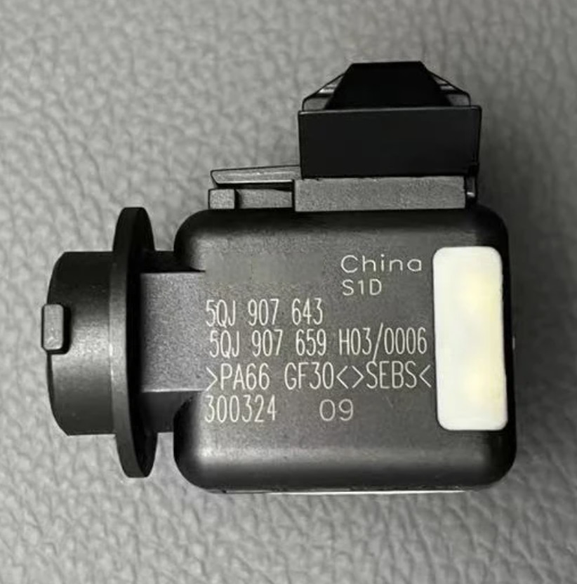

Нашел второй вариант датчика, который бьется по каталогам с литерой D в оригинальном номере ВАГ см фото ниже. — CHINA — про него вроде неплохие отзывы, работает и не появляется ошибка. Но как я понял никто не гарантирует ничего
Возможно есть еще варианты
Поделитесь пожалуйста положительным опытом заказа с Али датчика качества воздуха.

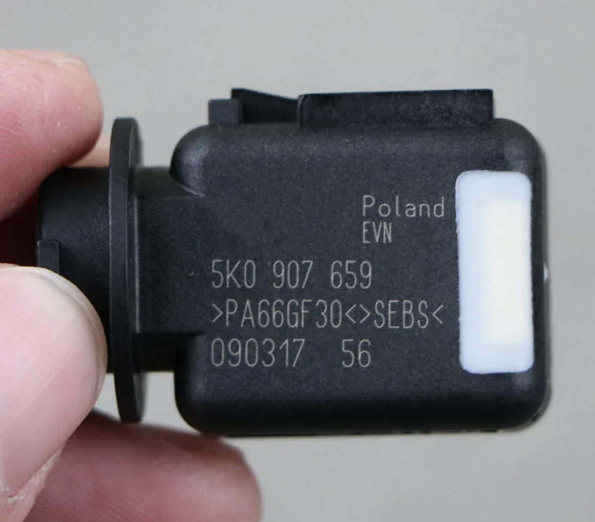

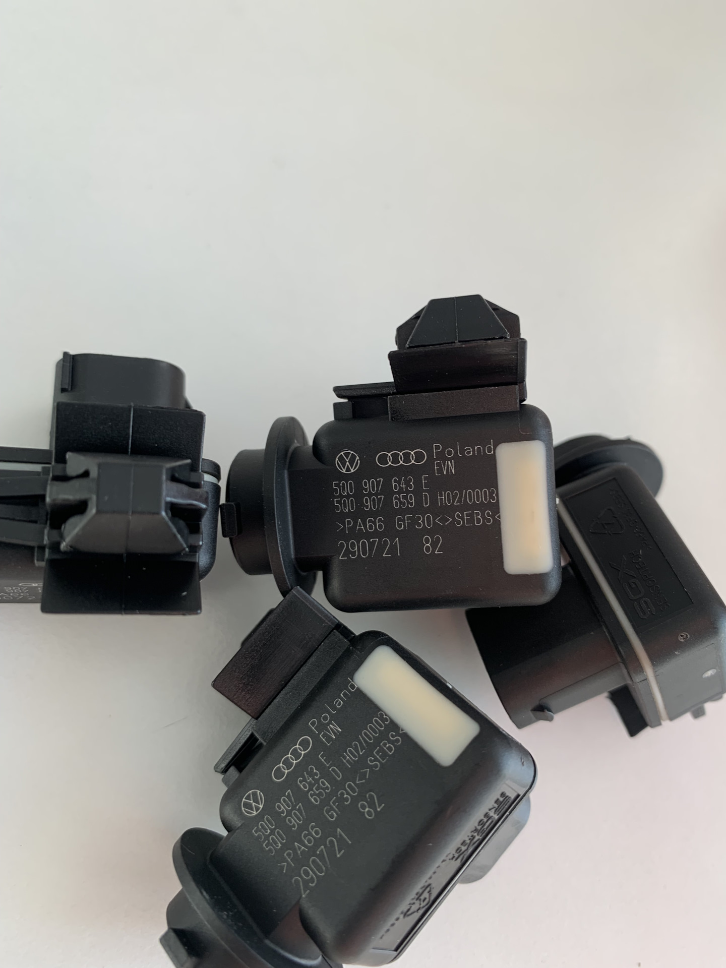

После покупки авто, в прошлом году, так же проходил этот квест. Сначала заказал с буквой E (Польша, как у всех на фото), установил, но заслонку он не закрывал. Сдал, перезаказал с F, как у crossw на фото, с этим все отрабатывает штатно.
И он работает от +5 С

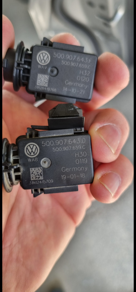

www.drive2.ru/l/643566696799419324/ у меня такой работает уже 2 года
внизу старый с завода с буквой D, вверху новый
5Q0907643F
Последняя версия
3500 в Москве оригинал

Я даже не спорю) Бытовало мнение что купил, поставил и забыл. По факту же датчики с Али являются просто заглушками, убирающими ошибку… видимо для скорой продажи авто, а не чтобы датчик работал как положено — включал рециркуляцию)
Покупал с Алика, проверял после замены — включил зажигание, вентилятор климата, поджег скрученный трубочкой листок бумаги, потушил — дым сдул аккуратно в сторону датчика — заслонка закрылась, перейдя на рециркуляцию. Т.е. датчик работает, а не является просто заглушкой. Вопрос возможно остается в точности измерений, но если кто это и будет проверять, то не я.
Полякам нельзя доверять. Или оригинал или ни ка

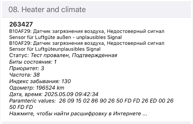

А как понять что надо этот датчик менять?
В карсканере будет ошибка? Какая?
Да, в том числе в нем или Вася Диагност
Прикладываю скрин как у меня выглядит нерабочий датчик)

Смысл покупать то, что не работает. 30-35$ оригу поставил и забыл. Хоть D, хоть E или более свежую ревизию.
Да и старый можно помыть, на паре датчиков помогло
Соглашусь, бытовало мнение что оригинал стоит от 10000… видимо был не прав в суждениях.
Разные ревизии стоят по разному. Старые сняты с производства и стоят дороже, чем новые. И да, попробуй очистителем промыть.
