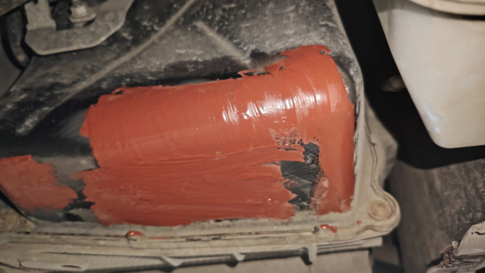

При замене масла заметил гниющую крышку Кпп, был раздосадован. Пока в сервисе зачистили и покрыл суриком. Доживёт ли до следующей замены жидкости?.. Которую планирую на 90 тыс… Думаю вряд ли…

Доживёт. Только советую каждое ТО его красить, я это делаю как, сразу после снятия защиты сначала преобразователем ржавчины прохожу и занимаюсь маслом, потом как подсохнет, протираю и обезжириввю, затем крашу из баллончика с чёрной краской на 2 раза.
