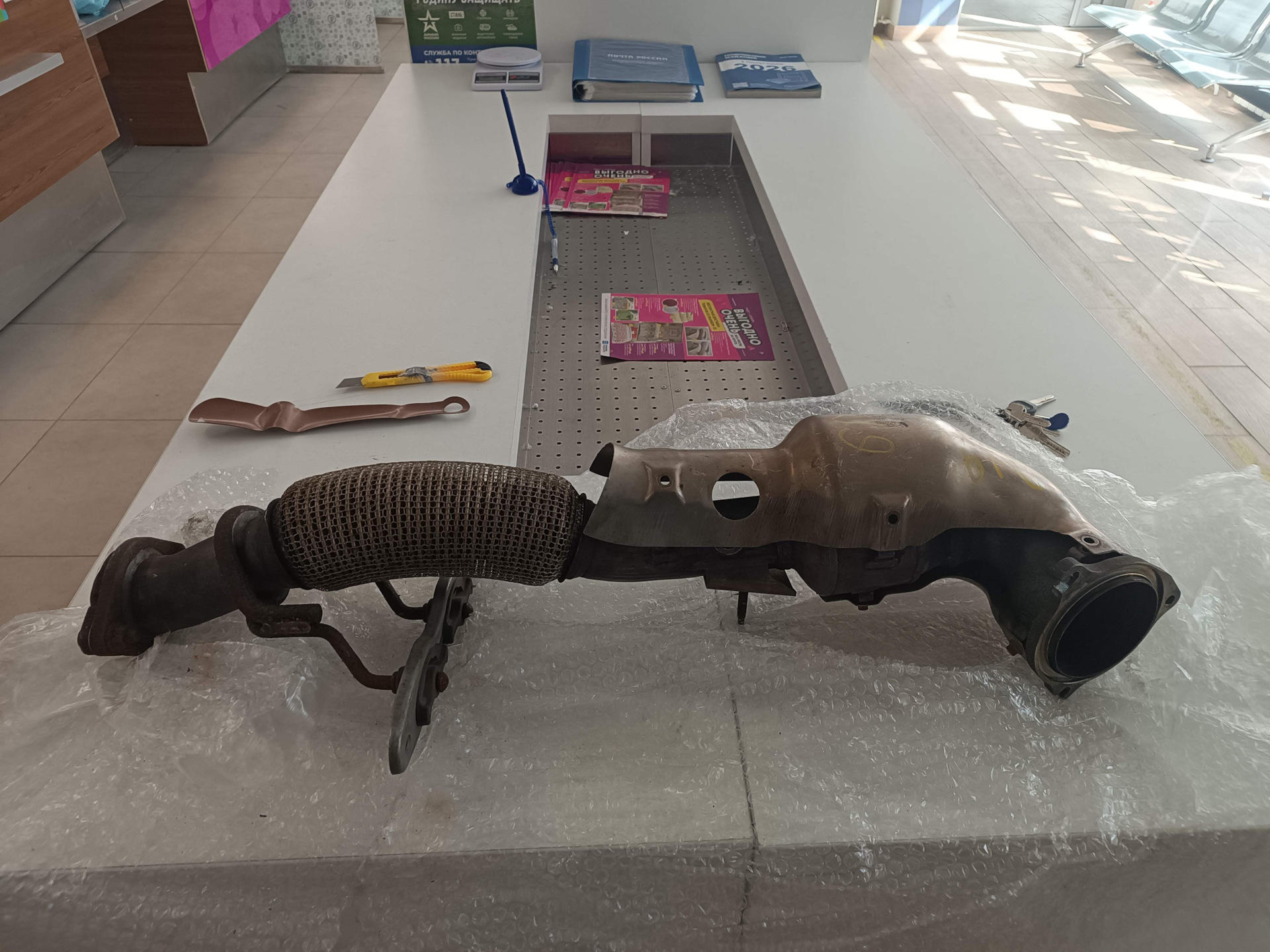

Достало меня удалять злосчастную ошибку P0420, с февраля месяца выскакивала с периодичностью раз в две/три недели. И звук выхлопа был какой-то звенящий. Решился вырезать старый катализатор и поставить взамен универсальный, плюс ребята залили прошивку от Паулюса на Евро 2. Сказали, что при замене на универсальный кат надо всё равно прошиваться, для более корректной работы системы и чтобы в будущем ошибка не выскакивала снова. К слову сказать, в процессе разбора старый кат просто сам вывалился)
Далее, оказалось, что ещё гофра у коллектора отвалилась от фланца и болталась как 💩. Её тоже заменили на новую.
Теперь звук выхлопа прямо радует)
По прошивке чудес не ждал по прибавке коней и в сервисе ребята сказали, что на атмосфернике это совсем минимальный 🤏прирост. (Как парни сказали, на американском Эскейпе с таким же объëмом стоит другой блок, поэтому там 175 л.с и наш двигатель хоть как обчипуйся, этих лс не добьёшься)). Но как теперь работает связка двигатель/коробка тоже очень понравилось. С низов сразу хороший подхват идёт без всяких затупов. И в целом ощущение, что тачке стало гораздо лучше дышаться. Может конечно эффект плацебо😜. Запаха бензина нет от слова совсем. По времени всё заняло 2,5 часа.
По сумме 24тр замена ката и прошивка, 4 тр замена гофры.

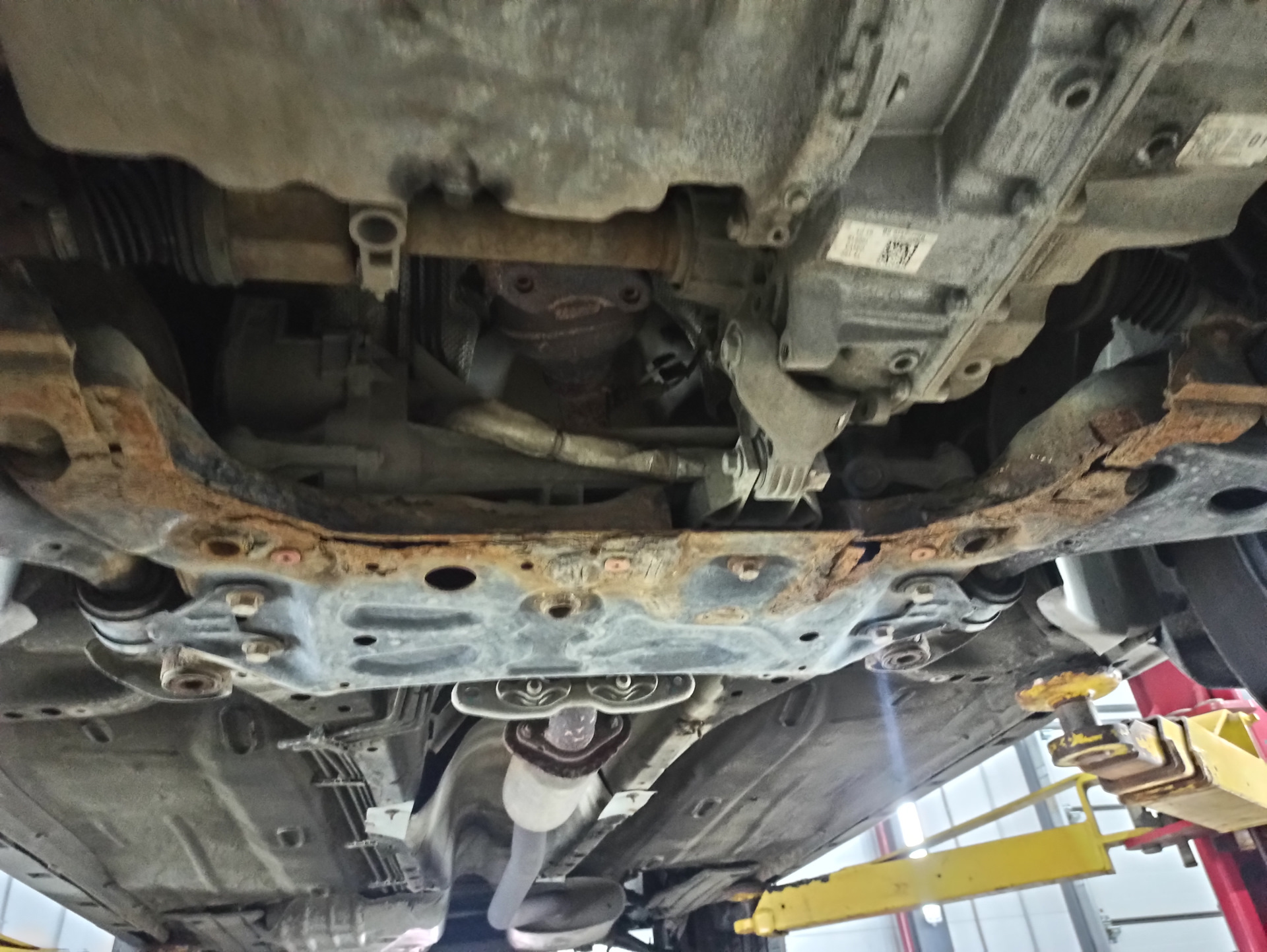

Из очередных нежданчиков, передний подрамник просится под замену уже прямо сейчас. Перед зимой я видел, что он был местами подгнивший, но что с ним стало после этой зимы это ппц😱. В ближайшее время буду его тоже менять.
Кстати кто в курсе, подрамник унифицированный рест/дорест? Бензин/дизель? То, что удалось загуглить визуально они все одинаковые.

Нуууу, лучше тогда на родной менять, но где фото нового катализатора? Старый явно уставший, по виду
Фото ката, который поставили мне не успел сделать. Есть выше фото из инета, как он выглядит визуально. Лучше на родной, ток он стоит 300к новый). Я конечно за экологию обеими руками, но не такой ценой😁. А брать оригинал б/у, это непонятно сколько он проходит с качеством нашего топлива. В итоге я пошёл таким путём
НА фото выше какой-то старый. 300К, говорите))) Да уж, хотят ребята жирно какать… Думаю, если мой прошел 170, что мешает этому хотя бы 100 пройти …
Может и пройдёт, тут как повезёт)
По состоянию гофрЫ видно, что он свежий. К слову сказать, родная гофра сильно отличается от аналогов, которые вваривают потом, для замены, и скорее всего, лучше изолирует вибрации и звук.
Ну хз, вибрации по идее должен гасить кронштейн с резиновыми втулками (на фото его как раз видно). По крайней мере у меня их нет. По поводу звука я тоже не сильно заметил разницу со штатной гофрой. Да и в целом по кузову, в Куге шумка не самая лучшая. Сколько в итоге вышел такой выхлоп на замену?
Какой выхлоп, катализатор, что на фото? За 18000 заказал, по установке обьявили 9500, пока ездию без оного

Мне вварили универсальный катализатор с напылением драгметаллов. Вверху есть фотка, как он выглядит. Это дороже по деньгам, если ставить пламегаситель, это выйдет намного дешевле

Ребята в сервисе оставили его себе, в счёт работы и нового ката. Поэтому и цена вышла 24тр за установку. Обзванивал пару других сервисов, там порядок цен озвучивали от 28 -40 тр за подобную работу. Ну и я гуглил, в целом цена на Фордовские каты небольшая, если сдавать его на драг металлы. Поэтому не стал заморачиваться. Для меня главное, что проблему решили и вопрос с этой темой закрыт надолго)

Универсальный катализатор состоит из металлической решетки и сверху напыление драгматаллов. Как ребята в сервисе объяснили, такие ставят на старые авто с выхлопом евро 2. Я тоже задал вопрос по поводу долговечности. Ответили, что на их практике ещё не одна машина после установки такого ката не возвращалась к ним с повторной проблемой и ошибкой по кату, а работают они давно. Примерно так он выглядит
Ой ой ой, подрамнику совсем плохо, однако
Питерская зима беспощадна к машинам😄.
Подрамник уже заказал, на следующей неделе должны привезти. Так что скоро следующий пост🤭

Прям как на тойётах сгнил, но там это норма. Странно, за фордами (кроме 1х фокусов) этого не замечал.
Подрамник сгнил за 142 т. Км странно.
Но это же Питерские соли🤷♂️

Да, сам в ахере. На прошлом Форде не было такого. Ребята в сервисе сказали, что болезнь фокусов в основном. Я так понимаю, проблема была в том, что на заводскую войлочную защиту установили металлическую, а там наша питерская соль своё дело сделала
Ааа вон они что я то грешным делом подумал что там пробег тысяч 400 крутили типа. Но даже все равно не должен сгнить. Если бы не войлок.
