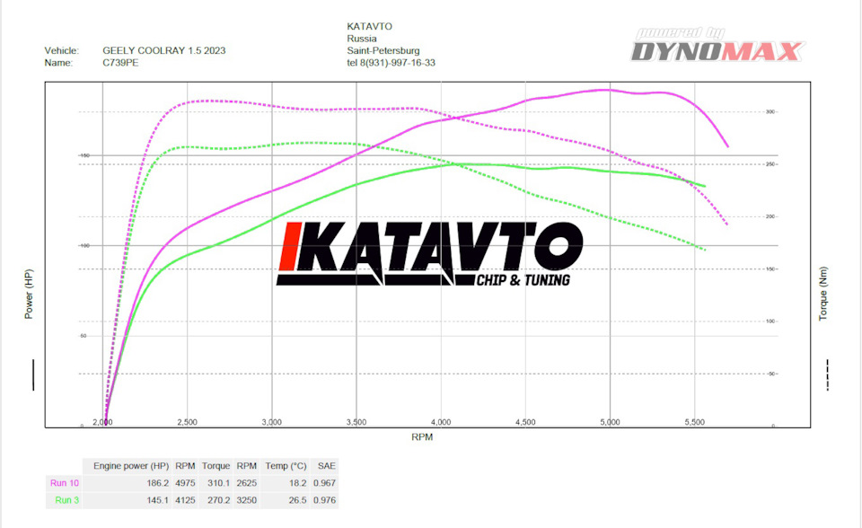

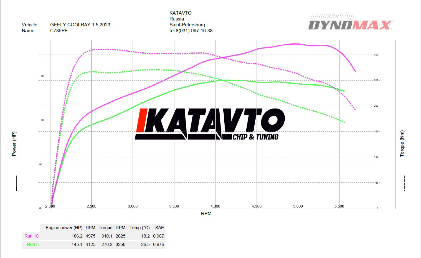

Итак, выполен чип-тюнинг от Etuners и установлен даунпайп от 2K Custom. После замеров на диностенде получили 186 л.с. и 310 Н·м против заводских 147 л.с. и 270 Н·м.
👉 Мощности стало больше, но без фанатизма:
– Колёса не буксуют на старте при нормальной городской езде,
– Резину не жжём,
– Коробка 7DCT300 работает в штатном режиме — переваривает до 310 Н·м, как и положено.

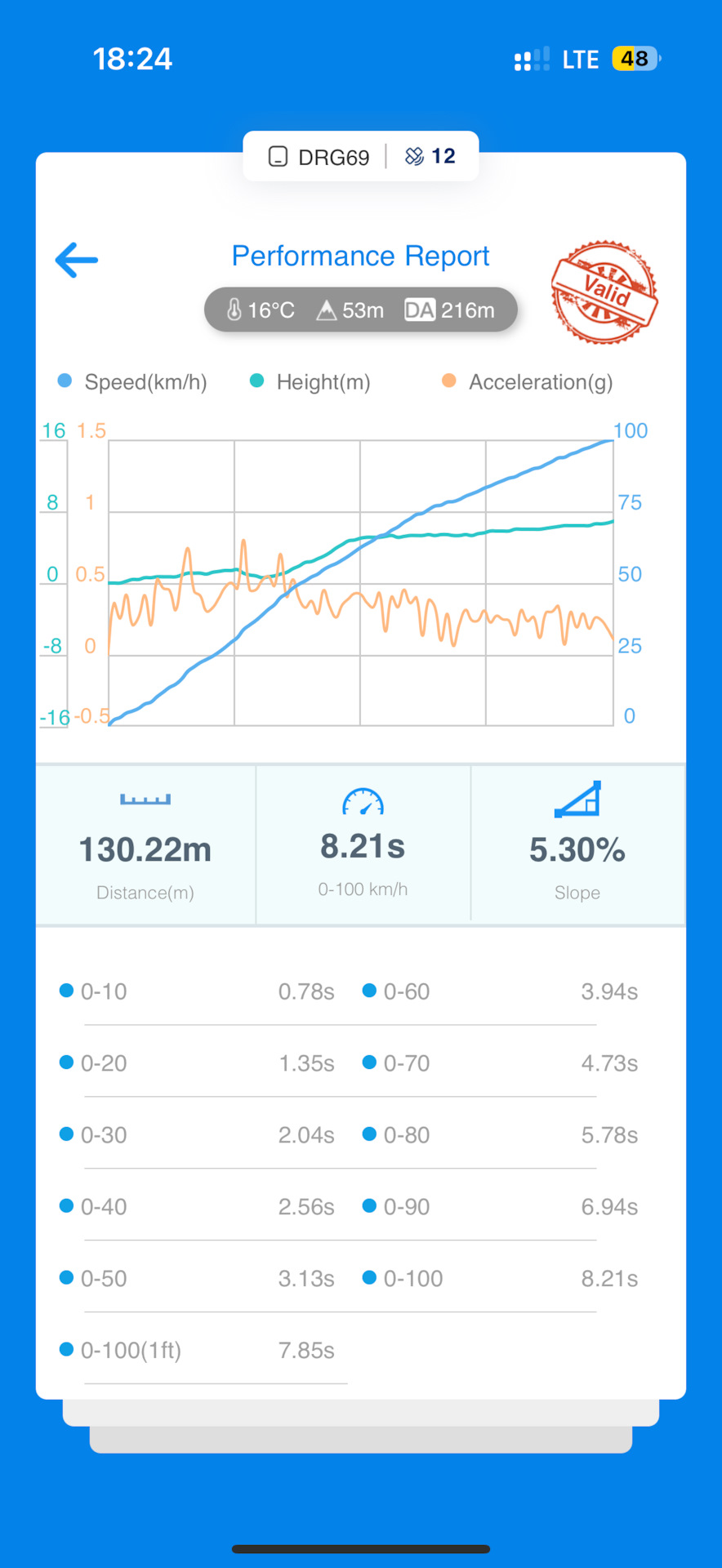

Как мы замеряли разгон до сотни? 🎯
Всё по-взрослому:
🚀 Launch control включён
🟢 ESC в режиме SPORT
🕹️ EPS — тоже SPORT
⚙️ Режим коробки — SPORT
Launch Control — это электронная фишка, которая в теории помогает стартовать максимально эффективно:

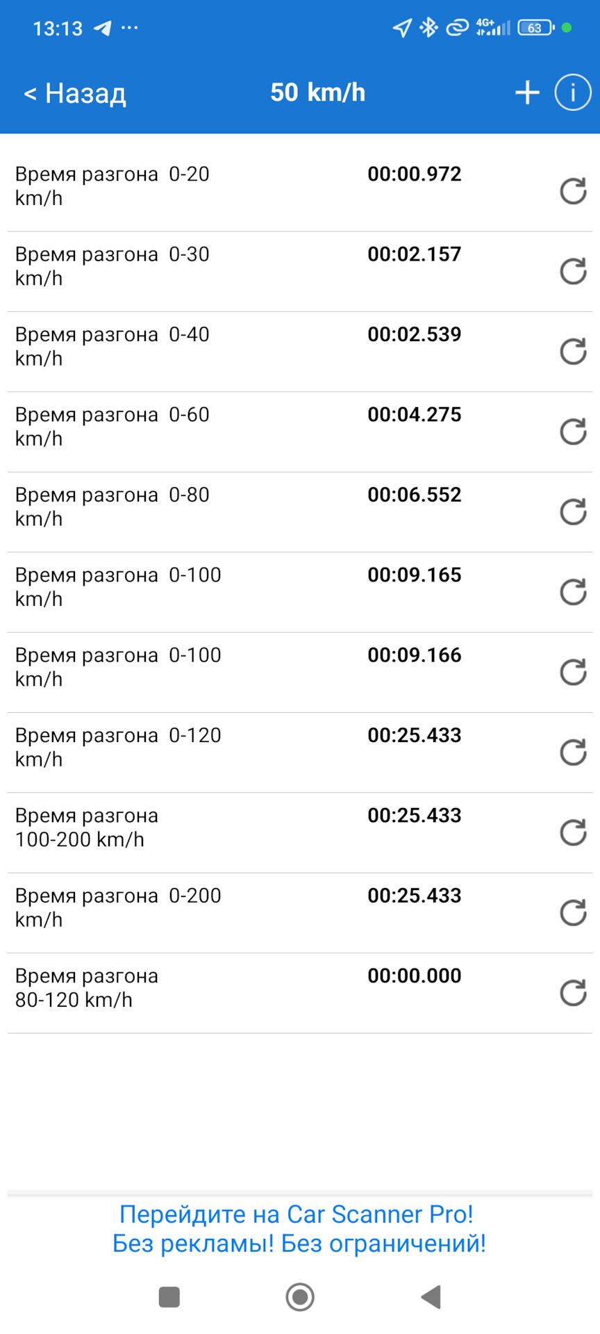

Прибор: Dragy Performance Meter (DRG69) — никакого софта из App Store "на глаз", только хардкор и точные цифры. 📱📡
А помогал мне в этом сам Андрей Барсуков, с которым мы и познакомились прямо на замерах — человек, через руки которого прошло больше крутых тачек, чем у меня было походов в бургерную. 🍔😄 Если замерял он — значит, можно быть уверенным: всё по-настоящему! ✅
🥁 Лучший результат разгона до 100 км/ч — 8,21 сек!
А вот это неожиданно — лучший результат удалось выжать только в режиме Comfort и с включённой стабилизацией! 😮
📌 Напомню, что заводские 8,1 сек — это сферический 🐴 в вакууме.
На практике же, по замерам реальных владельцев ОД в стоке едет около 8,9 сек.

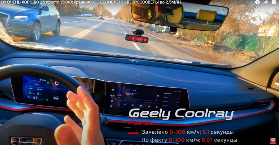

Для наглядности можете глянуть замер Кульдяева — у него получилось 8,97 сек с Launch Control на Coolray 2023 года.

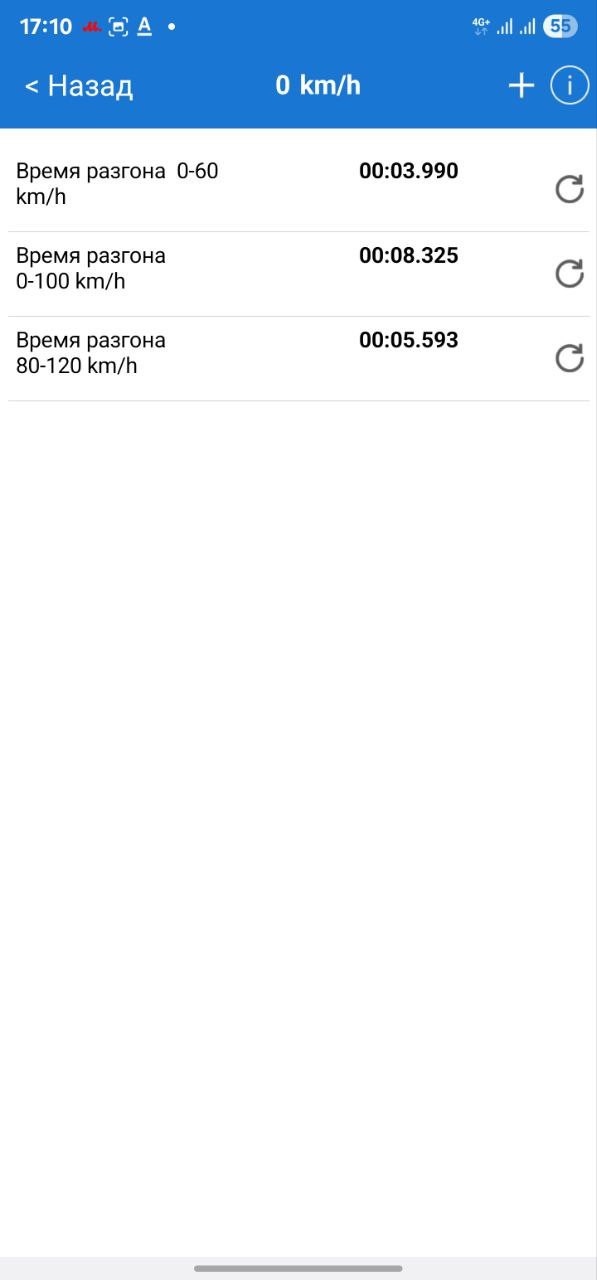

📊 А вот и первые замеры:
Что интересно — вся эта история ставит под сомнение эффективность "классического" тюнинга. 🤔
Да, с прошивкой от Etuners и установленным пайпом у меня 186 л.с. и 310 Нм, что вроде как бодро…
НО! Разгон до сотни особой прибавки не показывает 🤷♂️

В тесте ЗР (есть на Ютуб) Кулёк рест разогнали до 100 за 8.3 сек в стоке. Выходит вообще игра свеч не стоила 😔
В видео «За рулём» замера до 100 вообще нет — ни самого процесса, ни результата. Как и чем они там замеряли — загадка 🤷♂️
А главное — в стоке Coolray ОД никогда не ехал и не едет 8.3 секунды. Сказки для презентаций, не более 😉
GlebZombie2
Кульдяев разгонял за 8,4 с китайской прошивкой, причем стабильно.
Цифры разгона заводские, словно с небес взяты, не иначе😅 теперь надо разгон 80-120 еще, можно сравнить с тем, что Кульдяев намерял. Да и с ходу никакая электроника мешать не будет, думаю будут хорошие результаты 👍
Ну раз надо, значит надо) Будем замерять еще раз уже на летней резине 🤝 Зимние замеры ТУТ, если что есть.

О чем и я) Coolray после лёгкой доработки едет быстрее, чем большинство конкурентов, даже с полным приводом и бОльшим мотором.
Для своего веса, привода и цены — это отличный результат, особенно учитывая, что не трогались ни турбина, ни прошивка под 100-й. И есть еще задел над чем поработать дальше)
Интересно! Честно, ожидал большего, мой кулрей по ощущениям едет очень бодро, замеров я не делал, но много с кем вставал по дороге и уезжал. Единственный косяк с места часто уходит в букс, с наката пуляет гораздо лучше.
Прям стало интересно замерить, но с другой стороны не хочется расстраиваться 🤣
Ну, дорест едет в стоке плюс минус теже 8,9+, а от букса никуда не денешься)
У меня раздушен мотор до 180лс где то, так что чуть чуть быстрее по идее едет)
Тогда точно быстрее 🚀

А что нужно чтобы через это приложение замеры снять ?
Это специализированный прибор Dragy. Его можно взять в аренду или купить. Цена 15000 или аренда 500₽ в сутки. На Авито полно предложений.

Нуууу, как-то получилось не очень, думал из 8 стабильно выйдет
Ну вот как вышло 🙂 Я тоже рассчитывал на результат поинтереснее, но что есть — то есть! 💁♂️
Ну не все так плохо)
1. Почти на 1/10 быстрее на каждый метр.
На короткой дистанции (0–100 км/ч) даже 0.1 сек — это ощутимая разница. А 0.7 — это примерно 5–7 метров преимущества на старте в реальной гонке с равной машиной.
2. Машина осталась почти "в стоке":
— Турбина и форсунки — стандартные.
— Электроника (ESP, антибукс) — не отключалась.
— Прошивка под обычный 95-й бензин, не под 100-й.
— Вес вырос из-за шумки, а не уменьшился.
3. Для переднеприводного автомобиля с весом 1500 кг это более чем достойно.
А вот если бы я заменил турбину, откатал прошивку под 100-й бензин, отключил всю электронику — тогда -0.7 секунды было бы так себе.
Но в текущих условиях — это прям хороший буст.
Как выяснили сегодня, в стоке китайская прошивка едет 8.3с, получается ты мог просто залить сток.Китай прошивку и получить аналогичные цифры :)
И весь этот "тюнинг" по факту бесполезен
Выяснил кто?) Можно результаты замеров увидеть, видео? «Китайскую прошивку» невозможно залить в ОД, блоки ЭБУ разные, но это детали…
Вот-вот опубликовал, но ожидаем драги, чтобы получить более "официальные" цифры.
Хотя CarScaner говорит, что по жпс калибровал.
Как именно Ден этот сделал я не знаю, но у него ОД тачка, вот научился заливать туда сток Китай
