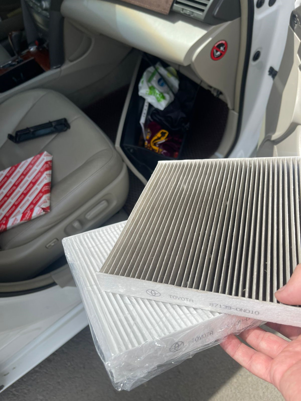

— Поменял топливных фильтров тонкой и грубой очистки. После покупки авто этой процедуры вообще не делал, так как проехал почти 100,000км, надо менять. Даже в этом году примерно конец зимы машина заводился плохо, а авто на бензине только заводиться дальше езжу на газе(ГБО). Заливаю только АИ-95 прайм на автозаправке Гелиос, а если на трассу выезжаю, то АИ-98. Купил от фирмы фильтр топливный Japan Parts FC234S, фильтр топливный грубой очистки PATRON HS110015. Работа не тяжёлая, но при замене фильтра тонкой очистке лучше менять вдвоем. Бак был чистым, вроде мусора не видно. Видео помощь для замены, и запись в БЖ
— Поменял салонный фильтр Toyota 87139-ON010.

— Салонный фильтр Toyota 87139-ON010: 1500тг=2,90$.
Далее фото отчет:
