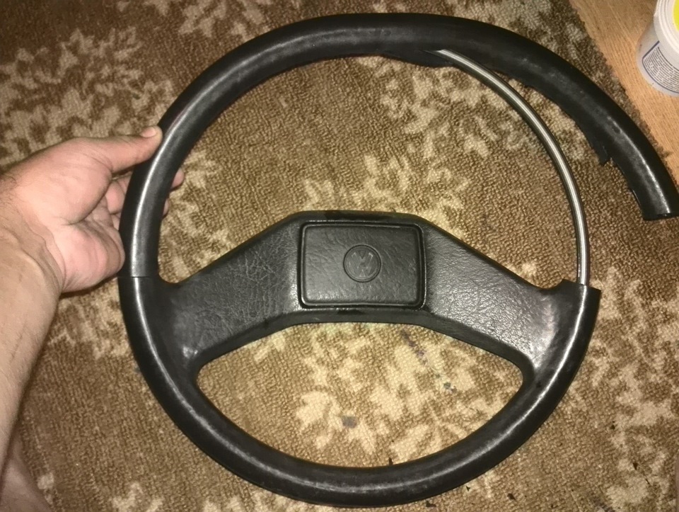

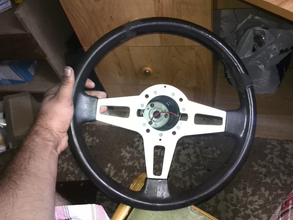

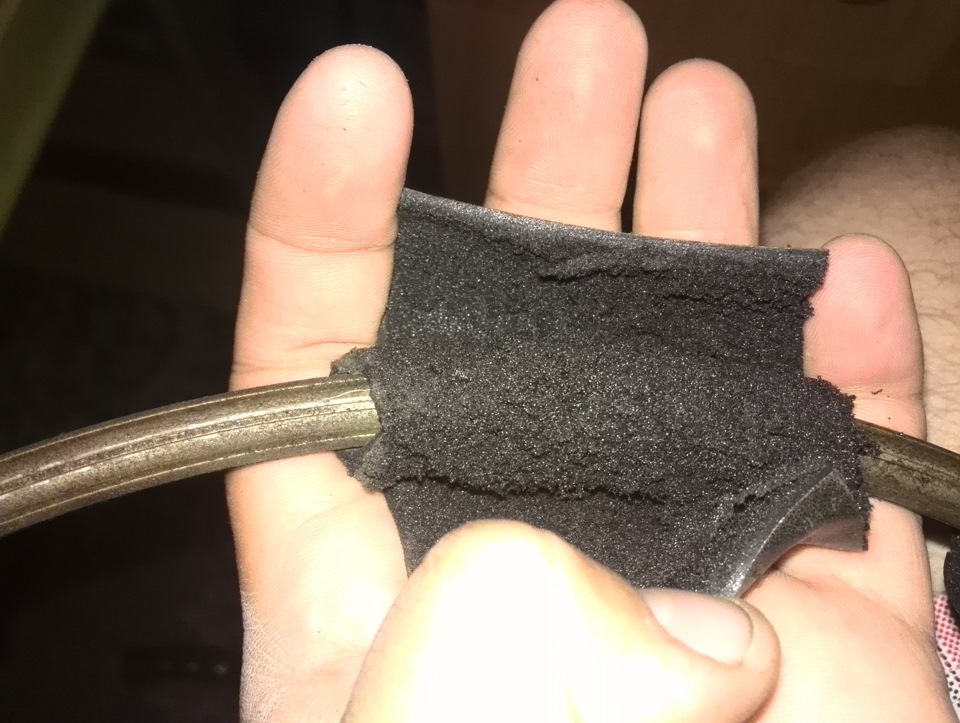

Как Вам уже известно, достался мне руль GTI Mk1 в подуставшем состоянии. И показал я его вот так:
То что обрезано на фото вообще не стал даже фотать… Просто опишу примерно что там было по мере развёртывания. Значит, первый слой это очень старая изолента (соплищи еще те я Вам скажу), второй слой — матерчатая изолента, она еще хуже предыдущей. Третий слой — какой-то черный материал (тряпка), а под ней четвёртый слой, нет… слоище! из джинсов(!)

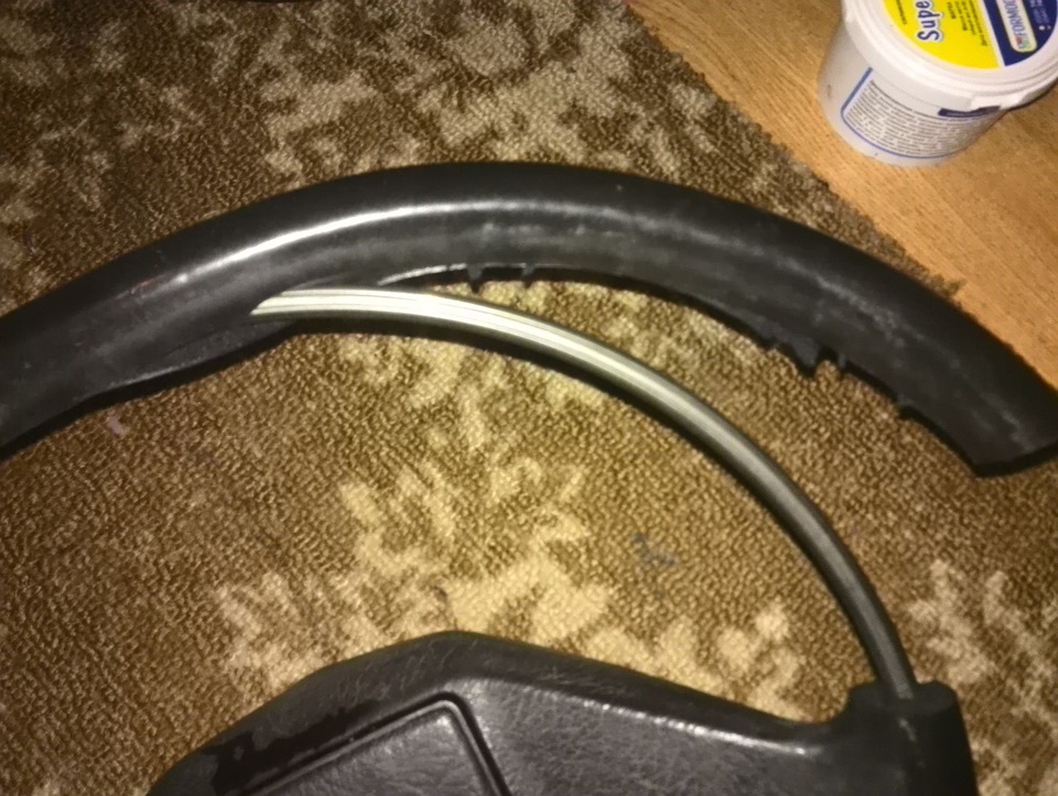

И уже под ними ошметки того что должно быть на руле… всё это в ужаснейшем вонючем, липком, мажущемся чем-то черным состоянии… Всё это жуткое зрелище обрезал сперва до такого состояния:

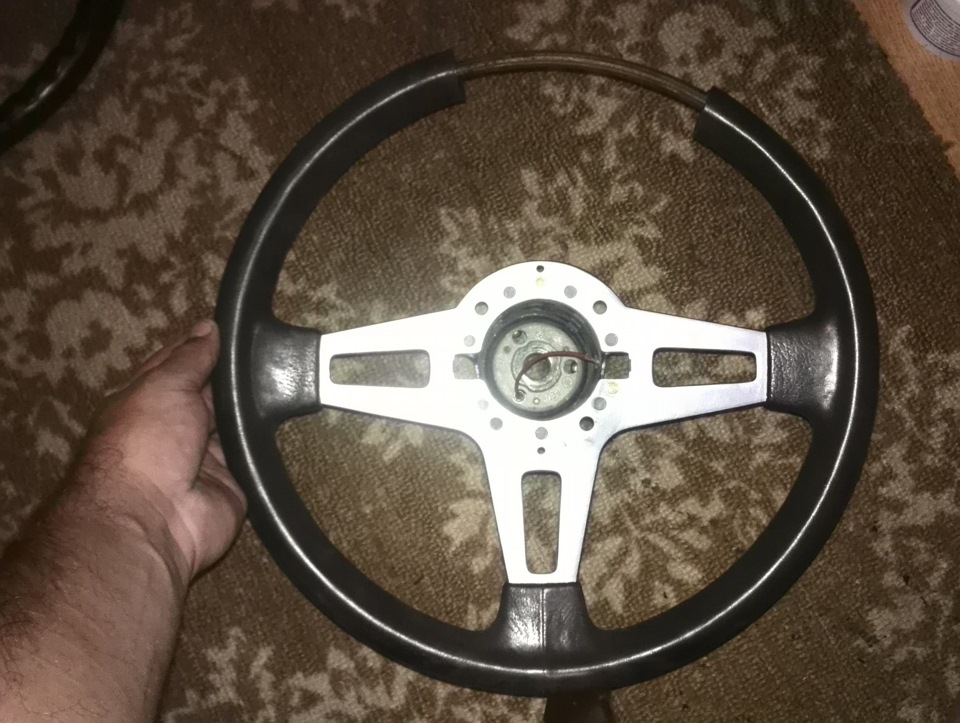

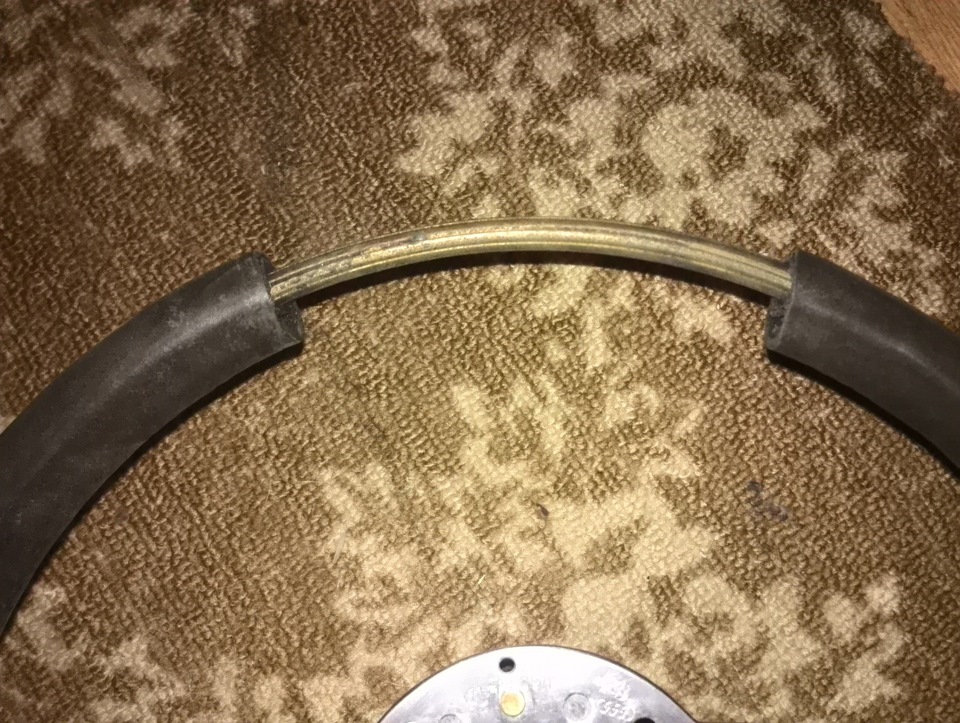

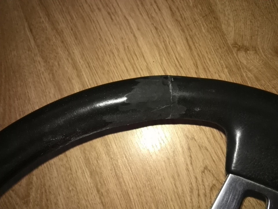

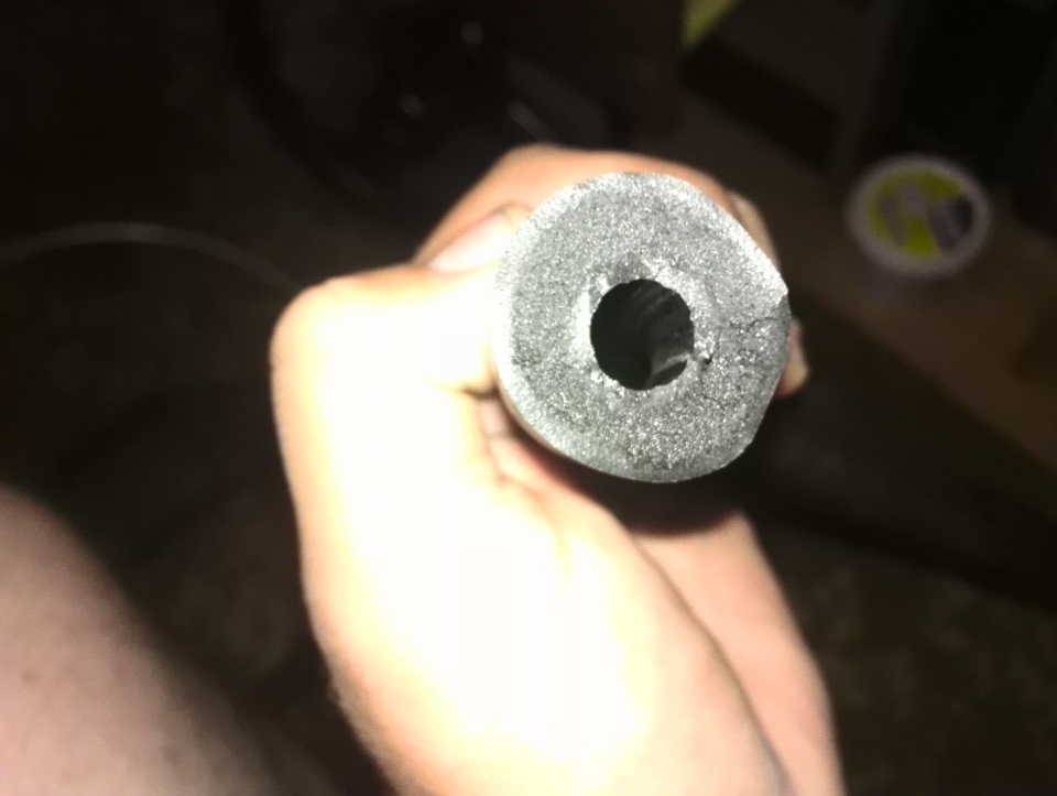

Но этого было мало, пришлось резать дальше и больше, ибо этот черный материал (не знаю как он вообще называется) просто высыпался сам из себя. Та пена что внутри превратилась прямо в труху…
вырезал всё до тех пор пока не добрался до более менее твердого участка этой "оплетки".

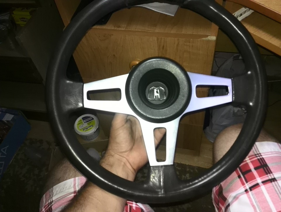

Ну а чем всё это заместить то? Конечно же донорской "оплеткой". Берем донорский старый и никому ненужный руль и начинаем мучительный процесс отделения пены от прута…
За минут так 20 отделяем кусок который нам нужен:

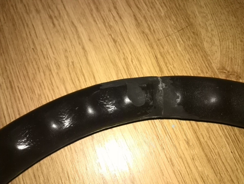

И тут нарисовалась проблема номер "РАЗ"
Поясню почему: в GTI руле это центральное отверстие (трубка) в которой находится прут расположено со смещением, а в доноре с одной стороны прямо по-середине, а с другой — почти наружу! Жаль фото не селал. Я так офигел и подумал что всё тщетно, что аж прям расстроился…
Стал приставлять этот кусочек, примерять… Ну не стыкуется он и всё тут!.. То торчит, то выпирает, то не дотягивается… Надоело, кинул всё и пошел спать.

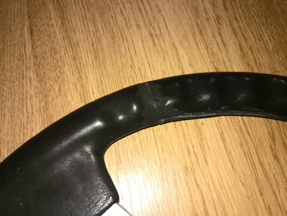

На утро продолжил работу. Решил что нефиг тут мерить — нужно сразу клеить и делать чтоб был результат. Супер клей и силикон для форм 615-й серии сделали своё дело. Всё приклеилось и состыковалось, конечно, пришлось и резать, и подрезать, и даже вырывать куски прямо изнутри. Так увлекся процессом, что на радостях забыл фоткать.

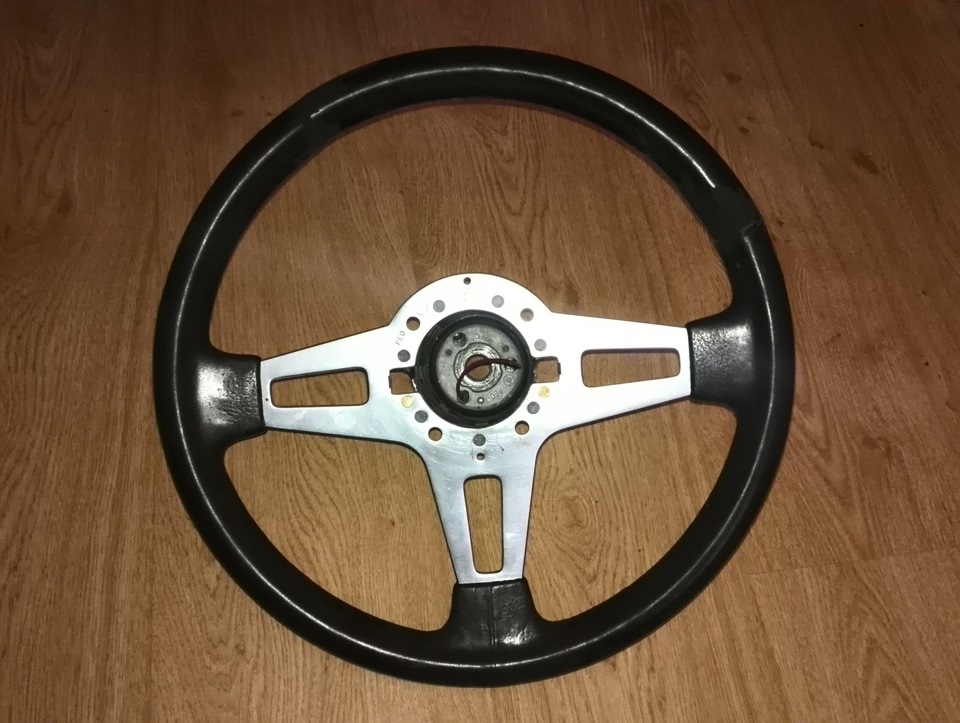

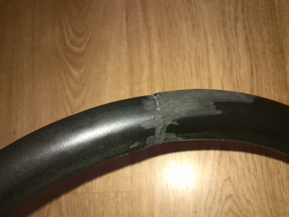

Но когда уже всё было склеено и собрано всё равно оставались несовпадения на стыках. И тут мне на помощь снова пришел Грвёр с наждачной насадкой. Завалил под 4,5 тысяч оборотов и стал всё это дело сглаживать и ровнять:
Очень повезло что этот материал так хорошо поддается обработке наждачкой.

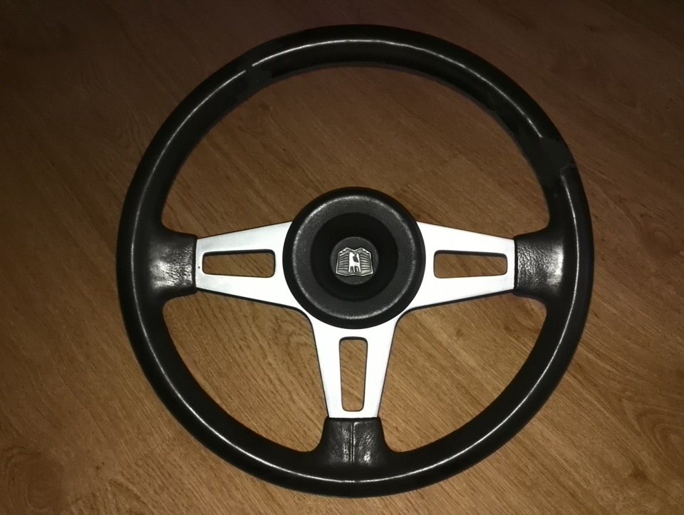

И так, первый этап завершен. Далее перетяжка, восстановление кнопки и полировочка спиц.
