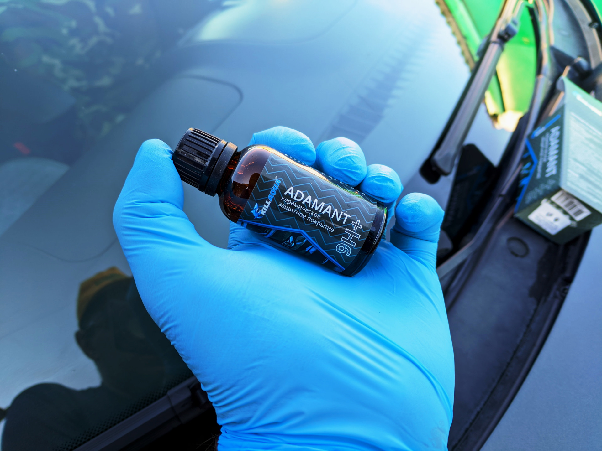

А сейчас купил на озоне премиальное керамическое покрытие Killaqua Adamant 9H+.
Но я же не могу просто так взять и нанести покрытие… Естественно, это и не правильно! Производитель указывает на необходимость очистки кузова и дальнейшего его обезжиривания. После комплекса моек я очистил кузов айроном от металлических вкраплений. Кстати, их в этот раз гораздо меньше, чем раньше. После чего была еще фаза мойки и очистка антибитумом. Ну и дальнейшая мойка ручным шампунем. После сушки, обезжиривание. И только после этого нанесение покрытия!
Все делал в соответствии с приведенной производителем инструкцией. Единственное, приступал к располировке чуть раньше. Но это по ощущениям. После высыхания состава. Где-то в пределах 1 минуты после нанесения.
Аппликатор немного доработал, прорезав в нем прорези для заправки салфетки. данный аппликатор позволяет наносить составы без использования салфеток, т.к. уже имеет третий нетканный слой. Но я люблю с салфетками.
Далее, взболтал как следует! В инструкции указано, что не меньше минуты нужно.

Кстати, в комплекте с керамическим составом имеется маленький аппликатор. Но мне удобнее работать большим.
Накапал на аппликатор несколько капель и приступил к нанесению на кузов авто. Главное, не пытайтесь это делать на открытом солнце и на горячий кузов. Эффект будет противоположный!
Наносил зонами 40*40 или чуть больше. В зависимости от детали. Зону нанесения видно отлично!
И приступал к располировке уже после высыхания и появления характерного радужного налета.
Использовал несколько специальных микрофибр для полировки. Обычные, которые для сушки авто от воды в данном случае не подходят.
После первичного нанесения на весь кузов, производитель рекомендует повторить процедуру (через 40 минут). Надо, значит надо! Приступаем!
Остатка после двух нанесений практически нет. На это и расчет был, когда я брал 30 мл для гранты. Для больших машин, нужно брать 50 мл.
Ну и спрятал машину на сутки в гараж. Чтобы не навредить покрытию. Первые 8 часов необходимо избегать попадания воды. А полная кристализация будет через 14 дней. Поэтому нужно воздержаться от мытья авто химией в этот срок. Но зато потом, будет кайф и не нужно постоянно использовать квики в виде жидких кварцев.
