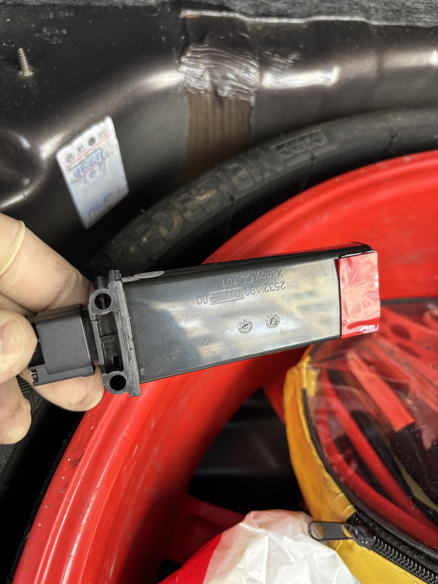

После покупки готового комплекта ( проводка, датчики, антенна) RDKS, нашел время для установки. Вместе с сезонной сменой резины были установлены датчики в диски, в соответствии с их маркировкой Виталием. Да, комплект покупал у драйвовчанина, туареговода Виталия. Он их прописал в антенну в соответствии право, лево, перед, зад.

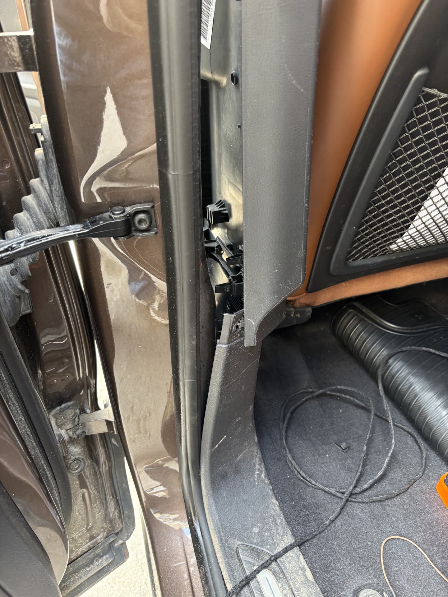

Сначала решил провести проводку, а уже потом, через пару дней, заняться ее подключением. Разобрал слева пластик на порогах, но не полностью, а только чтобы был доступ для просовывания проводки. Заняло это дело примерно часа 2. Не торопясь, аккуратно, дабы ничего не сломать и не потерять, так как некоторые защелки пытались отлететь.

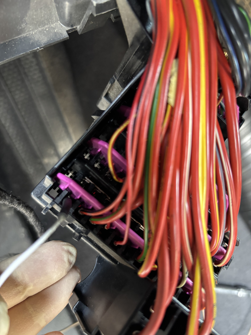

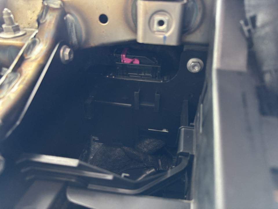

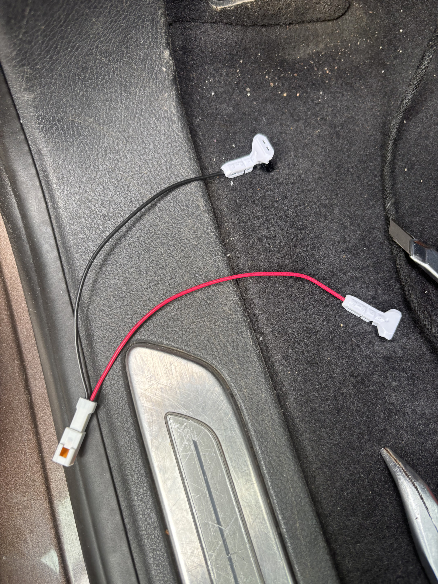

Через день начал подключать. Массу взял с каркаса торпедо, плюс с верхней планки предохранителей. Подключение к Кан сделал с помощью заранее купленных клипс на Али. Все замотал тканевой ваговской изолентой. Начался процесс электронной кодировки. Сначала необходимо объяснить машине, что появился новый 65 блок. Далее заходим в блок приборки, длинное кодирование, байт 4, бит 0. Далее в головное устройство ( у меня 550я), байт 9, бит 1. Ну и как бы все, Но не тут то было. Индикация на приборке появилась, но информации от датчиков нет. Начал все перепроверять, понял, что 65 блок выходит на связь и общается с авто, имеет ошибки по внутреннему сбою, а значит все подключено правильно. Списался с Виталием, он помогал чем мог, сделали вывод, что что-то я напортачил при кодировании. Ну да хрен с этим, время уже за 21:00, пора завязывать, утро вечера мудрее.

А есть ссылка на клипсы с Али, на вид добротные. На озоне что не заказывал — качество не нравится.
Смотри, что есть на AliExpress! Обжимные клеммы Qucik из латуни за 42 ₽ — уже со скидкой -22%
sl.aliexpress.ru/p?key=2DuT3SS
Anton0605
Клипсы хорошие, написано, что сделаны в Корее
