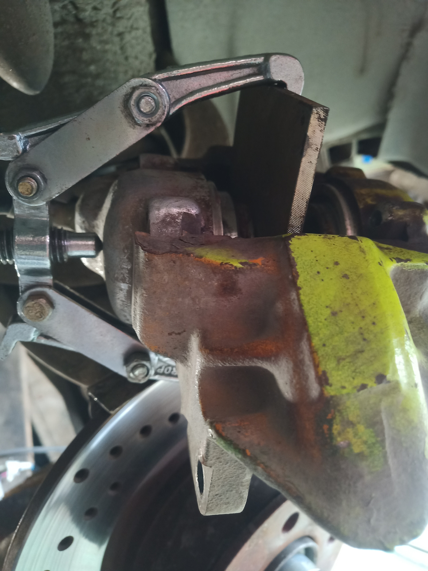

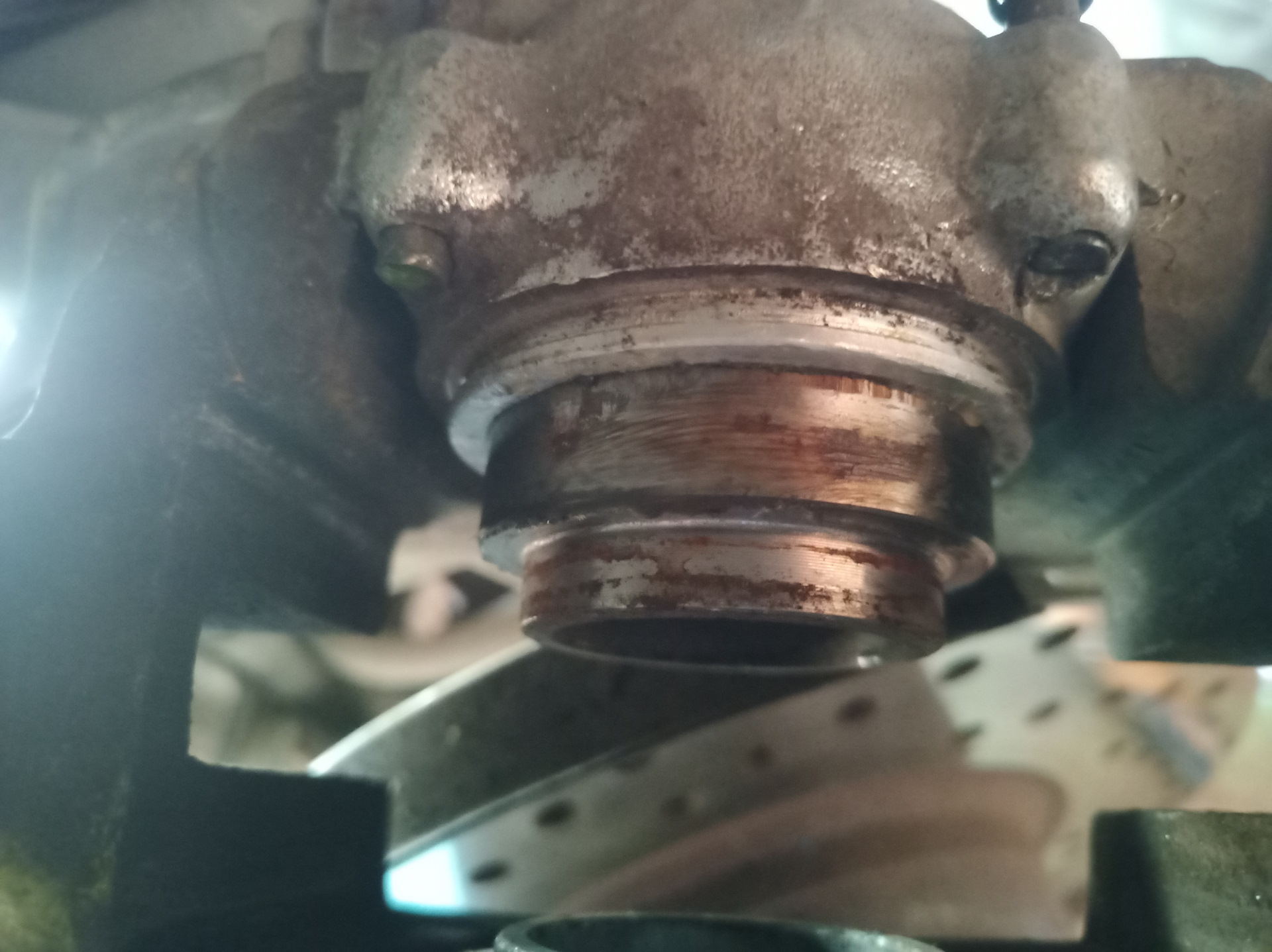

Ну вот я и добрался до передних тормозов, думал картина будет иной, но там не всё так радужно. Цилиндрам 6лет, по пробегу 20тк

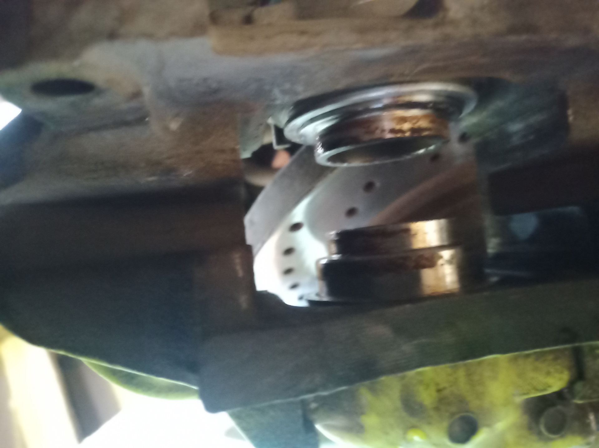

Левая сторона внутренний

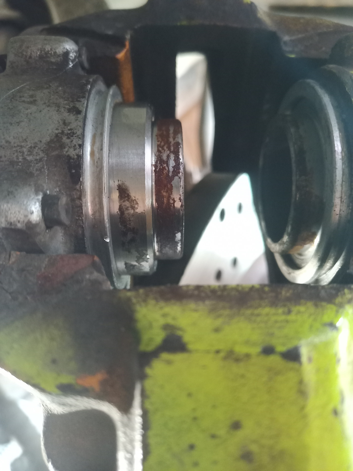

Левая сторона наружний

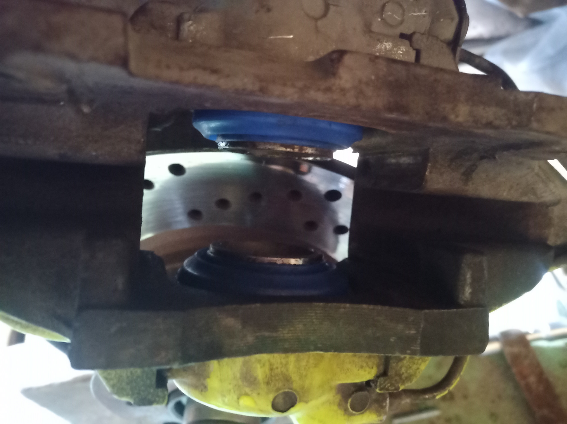

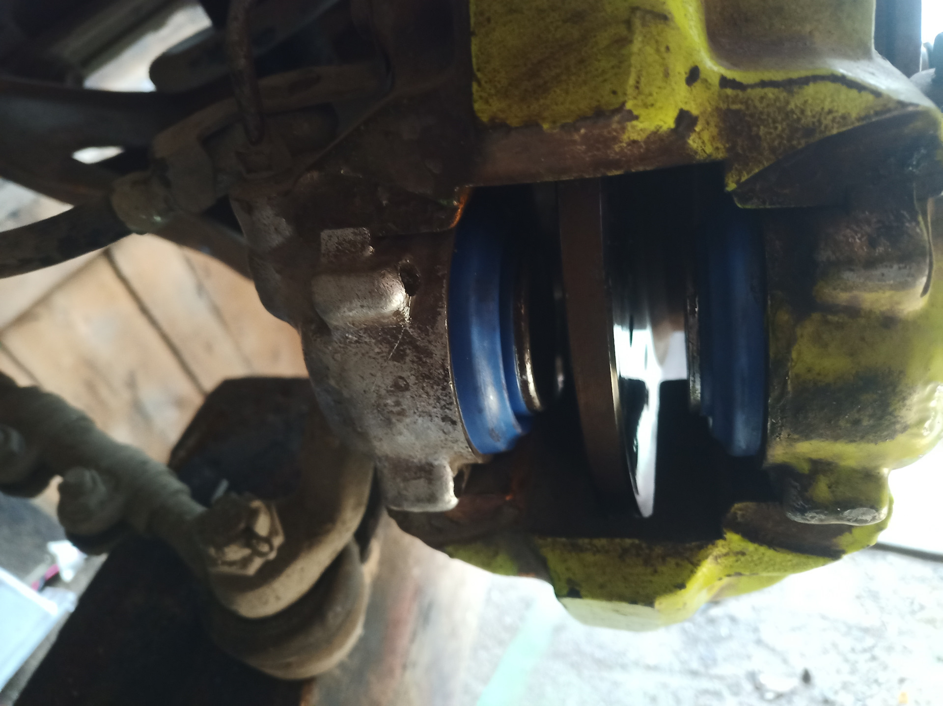

Одел новые силиконовые пыльники
Другая сторона

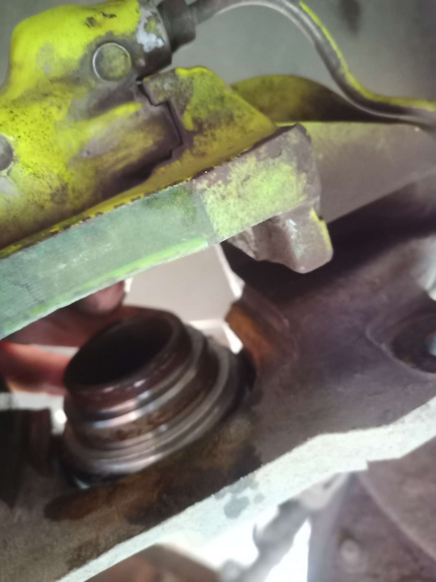

Причём наружний правый пыльник был целый, но увы…
так приспосбился вдавливать обратно поршни, залазят туго, значит манжеты ещё в порядке предыдущие свободно пальцами вдавливались.
Установленные на другой стороне.
В общем оставил как есть на докатку, колодок ресурс ещё на половину или 2\3, следов подтёка ТЖ не было поэтому походят ещё, ведь ржа она на нерабочей поверхности пока. Так же думаю что проблем с пыльниками из-за плохого прилегания пыльника к поршню и цилидру, а силиконовые они ещё и мягкие, обтягивающего усилия ещё меньше. При установке и вдавливании смазал рабочую часть поршней кондиционером резины тойота для сборки суппортов, чтобы он попав на манжеты их подлечил малёха, а зону прилегания пыльника обмазал высокотмпературным герметиком. Надо будет ещё подумать как при замене новых сделать так чтобы всё плотно было. Снаружи наверное можно кольцо ещё одеть.
Комментарии 1
Кольцо от ваз 2108.Мне знакомый подсказал.Он себе с такими кольцами пыльники ставил
