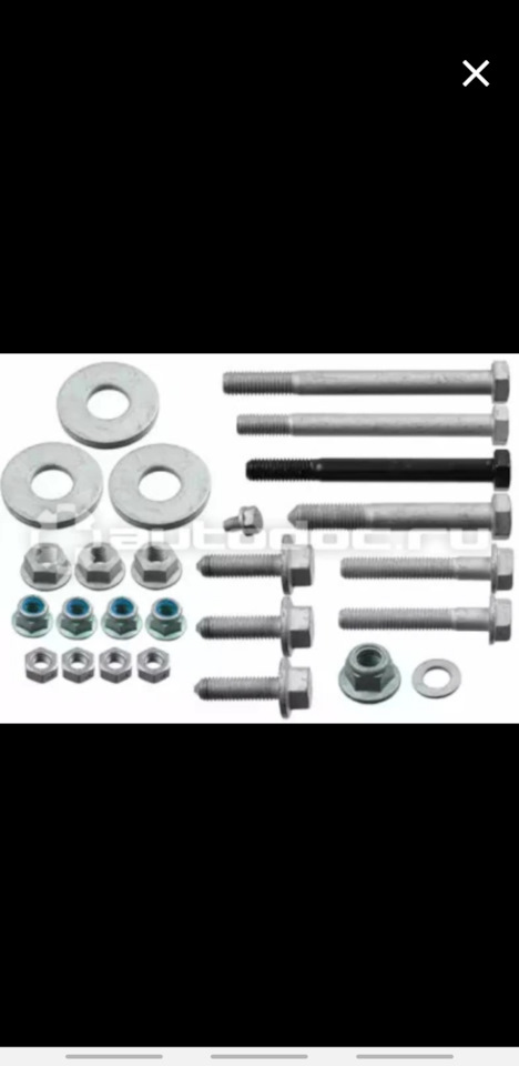

Комплект болтов для замены передней подвески артикул спасибо ?

там кроме верхнего болта кулака, который закисает, ничего менять не надо. просто на смазку и не будет проблем.
На сколько помню лемф или феби такой комплект делали, но его найти не реально
Lemferder 3912901
Тут схемы есть на русском
www.elcats.ru/
