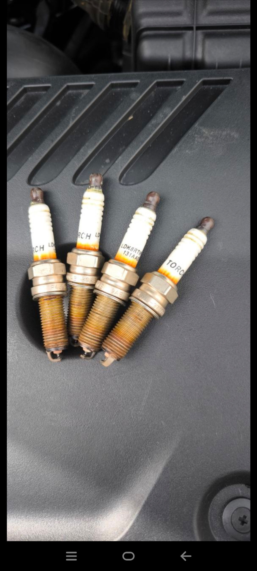

Попробуйте свечи проверить. У меня после замены свечей у дилера через 6 тыс электроды свечей были в ноль почти прогарены. Либо на ТО их и не меняли вовсе, либо брак. Но тоже двигатель колбасило.

Свечи нормальные поставь и всё будет норм
Какие свечи нормальные и как часто их надо менять?
Оригинал ходит до 25000
Эти выкрутил у товарища на 29000, мотор трясло не по детски
