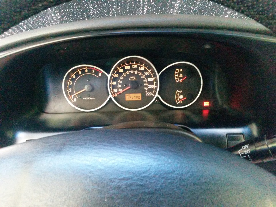

Добрый день!
Давно хотел сделать колодца в панель приборов.
Труба из ПВХ лежала больше месяца, наконец-то появилось время.
На всё ушло около 3-х дней работы.
Использовал:
1 труба (110 в диаметре) — 60 руб
Пила по металлу — 0 руб
Ножницы по металлу — 0 руб
Старый паяльник — 0 руб.
Надфиль треугольный(другого не было) — 0 руб
Канцелярский нож — 0 руб.
Шкурка на 60 — ±70 руб
Черный герметик — 100 руб
Баллончик черный Матовый краски — 350 руб
Белая глянцевая краска (50гр) — ±50 руб
Маркер черный — 0 руб
2 ватные палочки — 0 руб.

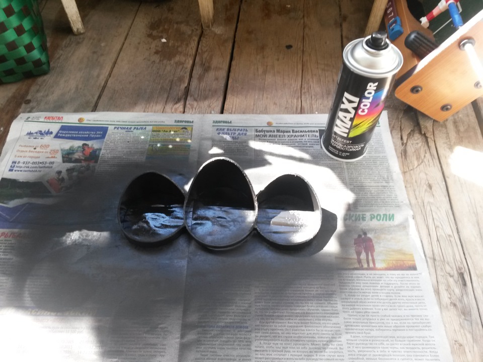

Сначала пилил трубу пилкой, старался делать ровнее, это дело затягивалось решил ускорить, взял ножницы и начал резать ими.
Изготовил трафарет на обычном листке из тетради, и нанес маркером на трубу. Лишнее отрезал ножницами. Долго и мучительно вырезал ножиком, выравнивал надфилем и шкуркой. Идеального изгиба так и не добился, за*бался, так оставил.
Сначала хотел использовать холодную сварку для склеивания, но потом нашел старый паяльник и просто припаял друг другу.
Красил без грунтовки 3 слоя.
Для белого кантика тонкой кисти не было, решил использовать ватные палочки.
Усадил всю конструкцию на черный герметик.

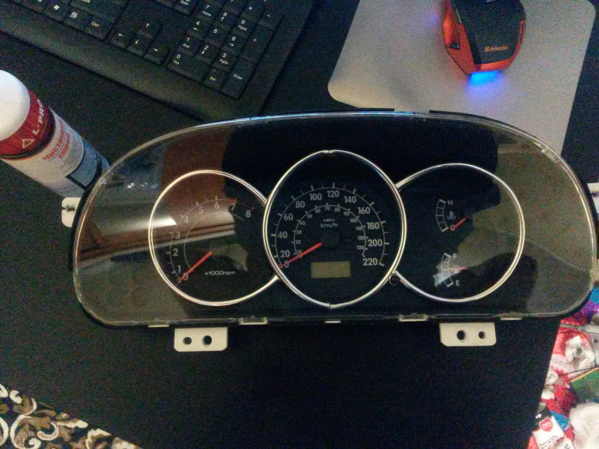

добавил хромовые полоски
Есть косяки, требующие доработки. Но в Целом я доволен результатом.

оконтовочка не очень получилась, может лучше наклеить че нить
Планировал использовать ленту хромированную
заказывал тут ru.aliexpress.com/item/4M…cor-Strip/1578467090.html
не дошло.
ну поправить всегда можно!
