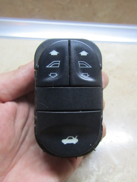

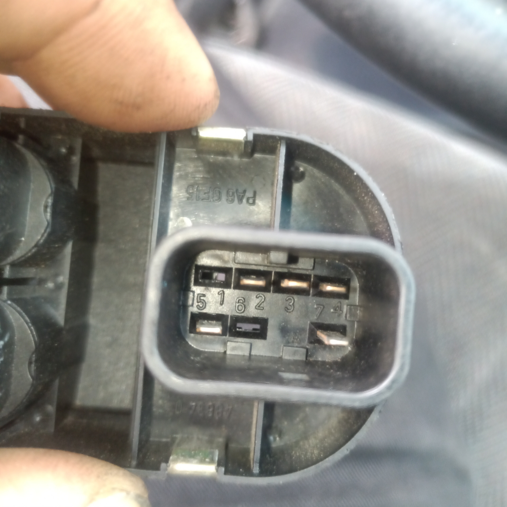

Резкий вброс. Собираю систему открытия багажника через родную Фордовскую кнопку.
Обыскал весь интернет и не смог найти распиновку кнопки по этому прозвонил и пишу сюда.
В наличии имеем пины с номерами 1-7.
1 — пустой;
2 — нормально открытый ( отправляет сигнал с пина "7" когда кнопка нажата);
3 — нормально замкнутый ( отправляет сигнал с пина "7" когда кнопка НЕ нажата);
4 — минус подсветки
5 — плюс подсветки
6 — пустой
7 — общий контакт ( сюда сигнал который хотите пустить после кнопки )
Как-то так.

открытие багажника идет через блок комфорта, а схем на него нет) я по крайней мере не нашел, как мне кажется это была доработка уже после написания схем, на этом блоке у меня даже провода все одного цвета
А эта фишка с донора на стеклоподъёмник
Eternaldreamer
Я нашёл несколько форумов. Там пишут что функция открытия багажника ставилась в салоне только если человек ставил себе блок комфорта. Через блок комфорта и подключалась кнопка, чтобы нельзя было открыть багажник пока машина едет. Хз как это было реализовано.
Я о том и написал. У меня так и сделано, но вот схемы на блок комфорта я не нашел
Коммент ниже — Ekremosiy тоже исках схемы, но ничего не нашёл. Мне кажется там всё будет завязано или от спидометра или от АБС чтобы определят что машина в движении
Нет, там все проще, от зажигания, пока оно включено багажник не откроешь.
Это как помне не удобно. Лично мне часто нужно открыть багажник пока машина заведена. В добавок к этому я и актуатор через кнопку запитывал. Как раз чтобы с сигналки открывать багажник туда и нужен был постоянный "плюс" а не с зажигания
Я тоже сделал с сигналки, ну так ты же ей не пользуешься с включенным зажиганием) зажигание блокирует включение. Все остальные режимы он открывается.
Да, но с включенным зажиганием я пользуюсь кнопкой)

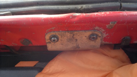

эх, был у меня даже где-то в гараже этот механизм открывания багажника для универсала. Он внутрь крышки устанавливается. Но потерялся и не могу найти
Устанавливал обычный актуатор и подключал его к сигналке. Удобно и просто.
Кстати обычный актуатор подходит идеально даже по заводским отверстиям.
Именно так, после примерки стало ясно что он и будет там стоять.
А совместно с сигнализацией появилась опция открытия багажника не снимая с охраны.
